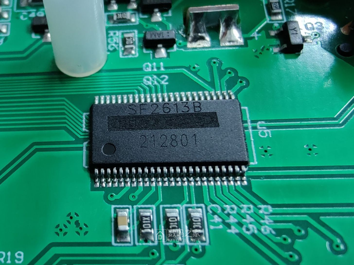

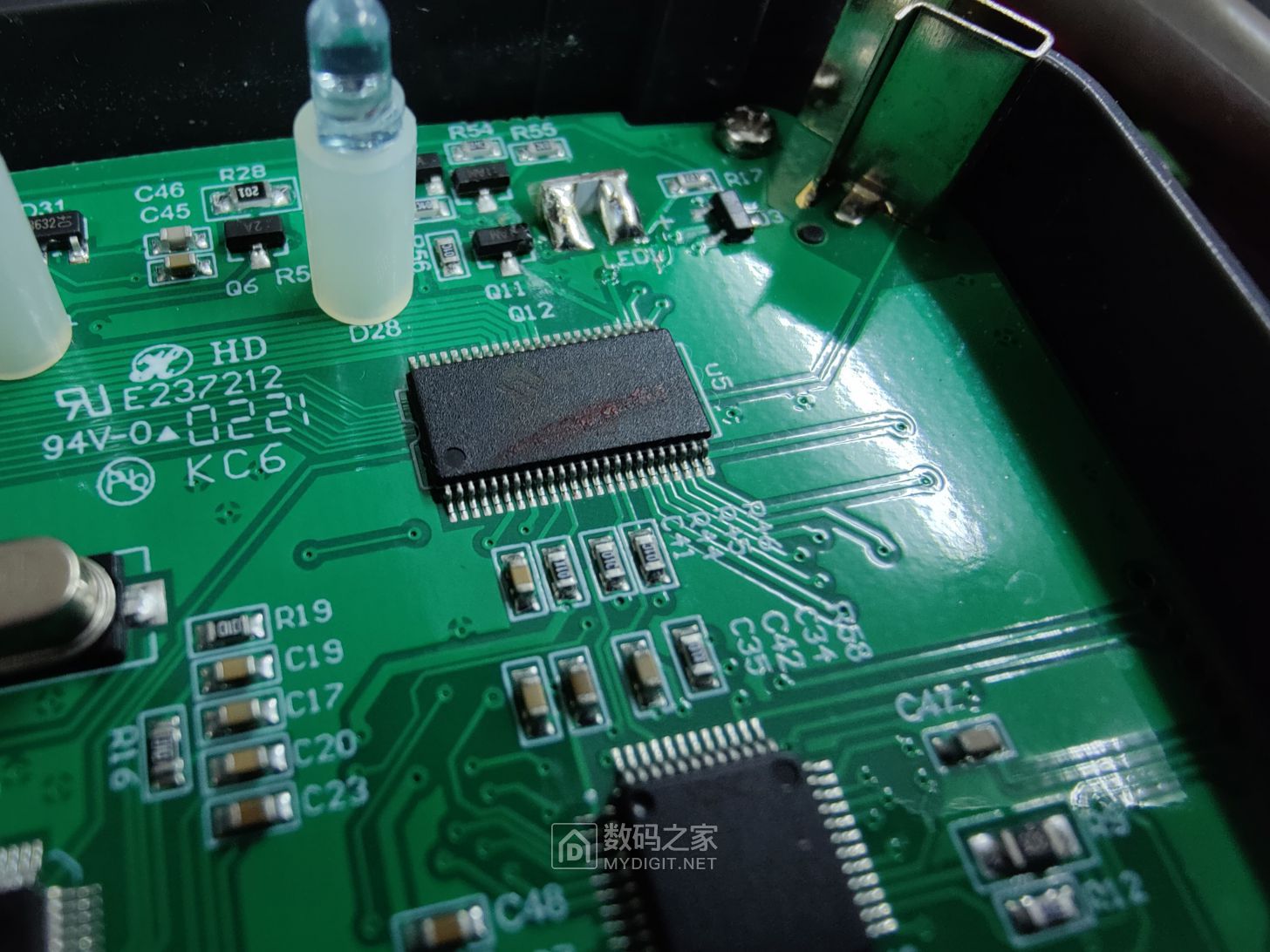

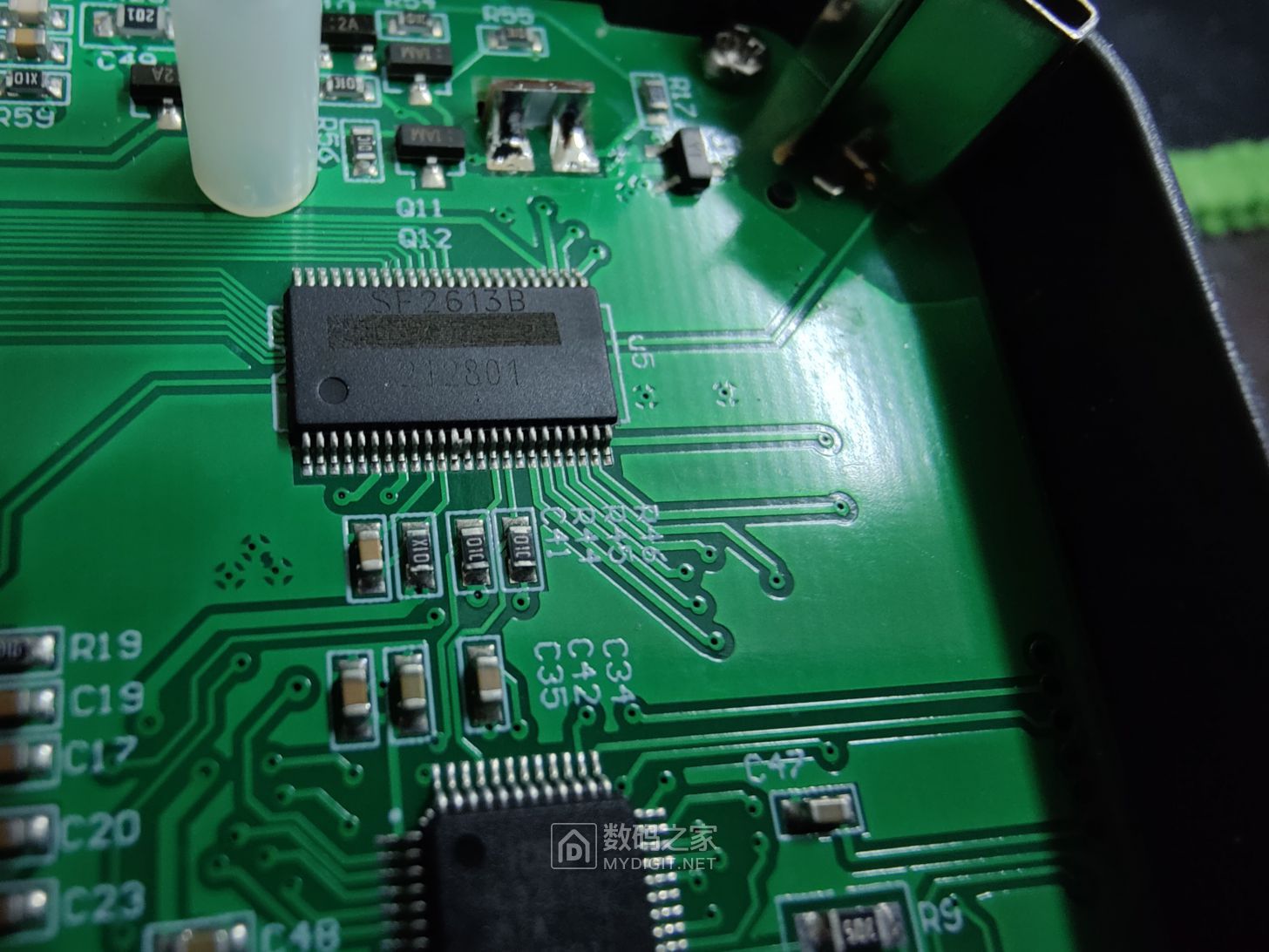

前阵子发了个校准UT61B+和UT61D+的帖,手机里有照片。。清理图片时发现其中一张似乎有个集成块的脚看起来不大对。。哎?当时真没注意

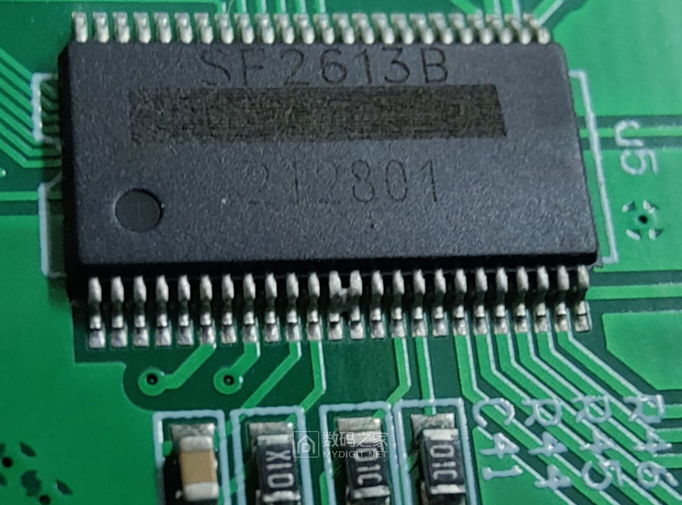

拆开看看还真是,这个集成电路有两个脚是连焊的。。下面那排脚靠中央的位置,看起来连了,经测量也是短路的
奇怪的是,表正常的。也可能我只是简单用用,发现不了有什么高级隐藏故障?

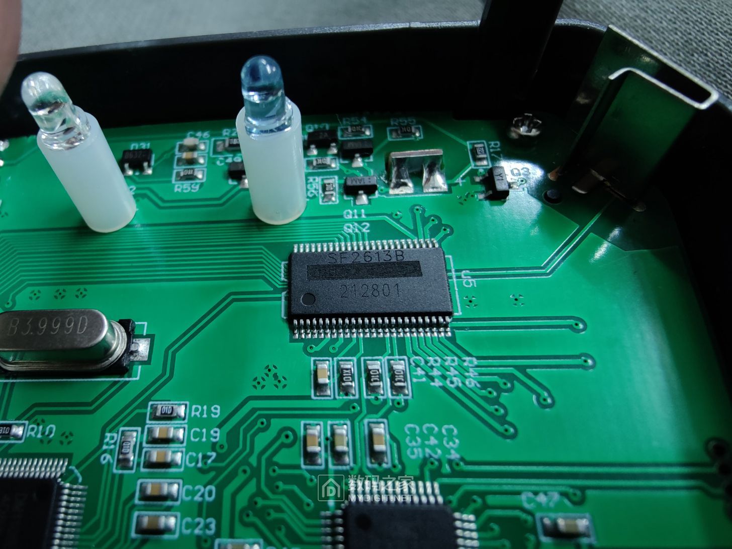

难道是这个焊盘底下本来就是短路的?正好手里还有UT61D+,电路板反面跟B+一样的,拆开看看
没连呀,测对应那两个脚也不短路。。。

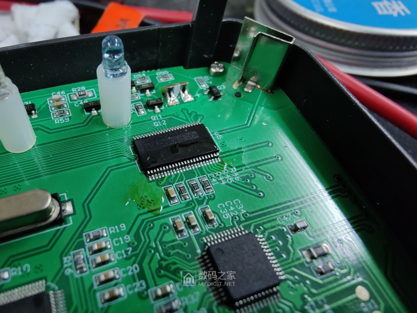

这咋弄?反厂?表也没毛病啊
自己重新焊一下?但要是因为重焊损坏了,这风险还要我自己承担
