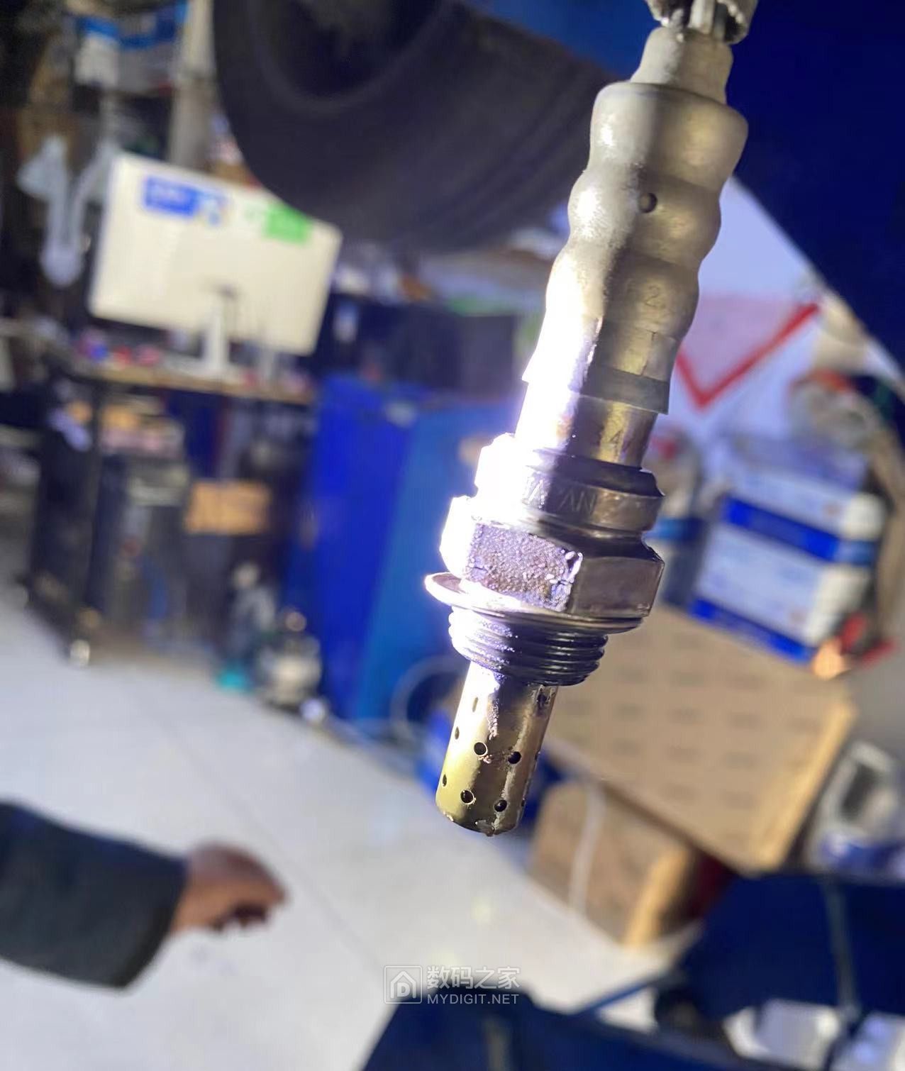

2023年,15年以上的机动车改为每年一审,对老车主来说是个好事情。审车前,我看了一下2022年的年检报告,尾气检查实测值很接近限值了。(附图)听说今年尾气排放更严了,怕是过不了,决定年检前清洗一下三元催化,于是自己研究了一套最有效且最省钱的方法:草酸浸泡。

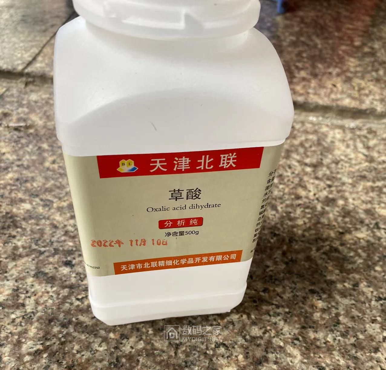

2023年2月19日,在家附近一家很靠谱的快修店让师傅帮我拆卸三元催化(工时费自己谈),然后用先前在网上买到的草酸,1:10的比例加入60-70度的热水稀释后灌入三元催化,事先用毛巾加塑料袋堵住下面的孔。(附图)
看了一下陶瓷蜂窝不是很脏。
我买了3瓶草酸(几块钱一瓶500g),结果一瓶草酸粉就够了,500g加热水兑成5000g溶液,速腾三元催化灌5L就装满了。(热水分解效果更好)
下面堵上,后氧传感器孔找个螺丝缠上电工胶布堵上,像我这个三元催化不是特别脏就只浸泡了2个小时,如果有点堵了,那就要泡5个小时。泡好后用2盆清水冲洗干净三元催化,放置几分钟把水排干净,泡完后三元催化陶瓷芯银亮银亮(忘了拍照了)。PS:不建议往汽油箱里加三元催化清洗剂清洗,那都是交智商税。
浸泡三元催化的同时用氧传感器清洗剂浸泡清洗前、后氧传感器。
2小时后装好三元催化和氧传感器,打火着车,由于三元催化里还有少量水份,加上温度未达到400度,这时排气管会有大量白烟产生,为了不被别人投诉,我开车出去跑了20分种高速,发动机尽量达到3000转,回来后排气管一点烟都没有了,尾气清新。
过了几天,准备去年审,期间加了95号汽油。下面附2023年本次尾气检测报告,尾气排污物实测值比2022年好太多了,功夫不负有心人!
