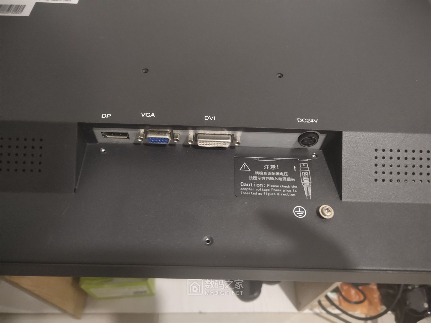

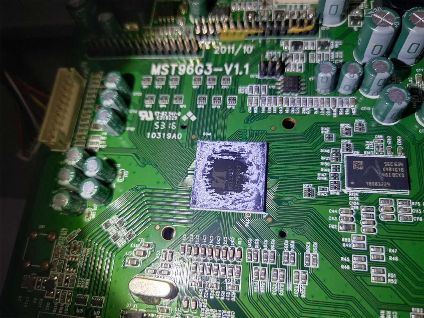

9月初台风天,奋水倒灌,新工作单位科室淹到小腿快没膝盖。。。
于是乎,电源模块进水了,下次拆
炸电源后一度以为显示器也遭殃,可是不接通显示器电源有电压LED有显示
但是接通显示器又闪LED灯。。由于电源接头是三芯奇葩头,故等新电源途中把显示拆了判断下。
RXD这台就是睿显的

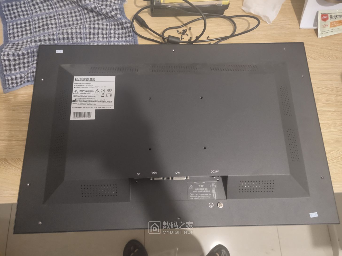

背面

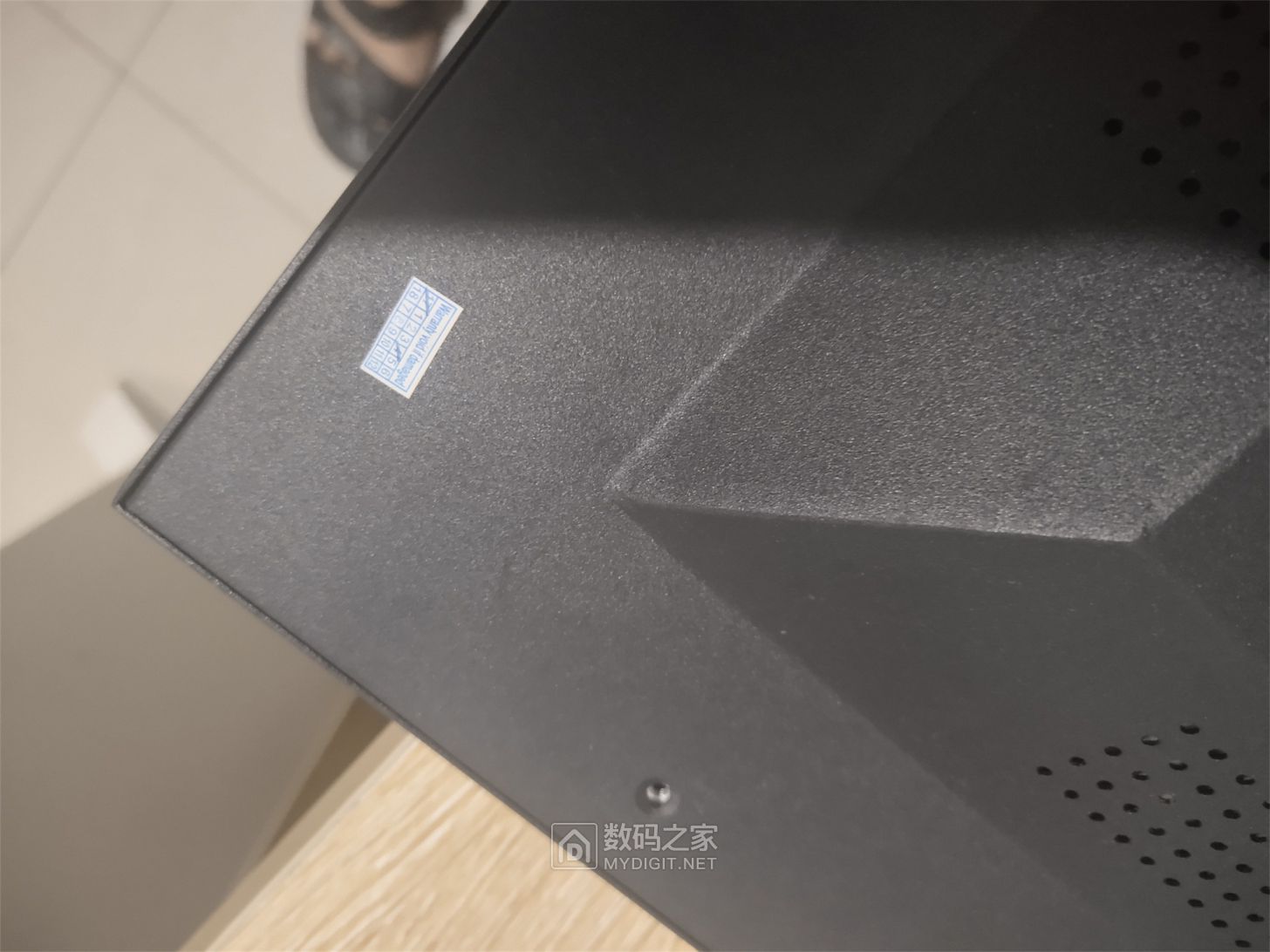

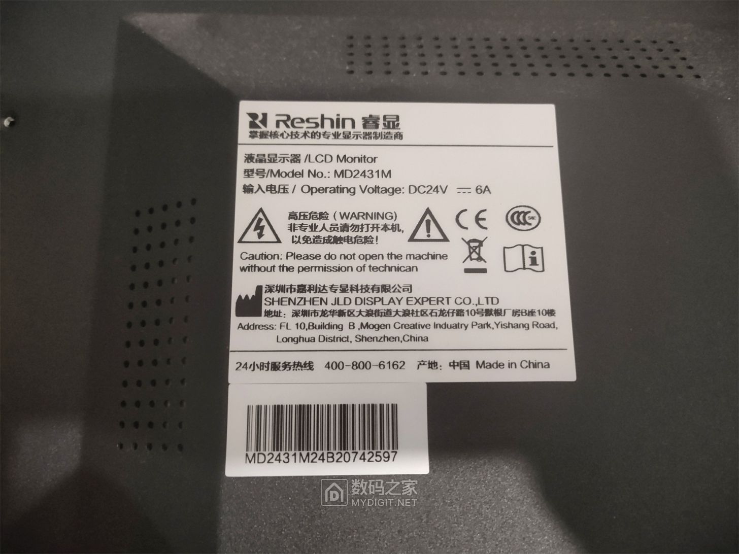

铭牌

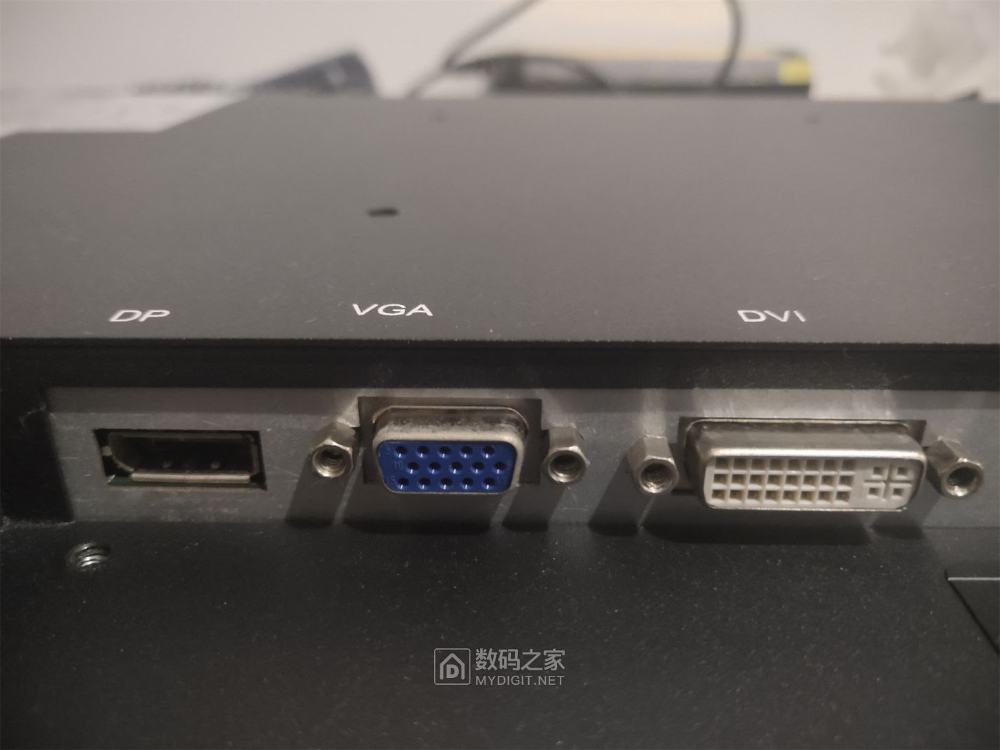

接口

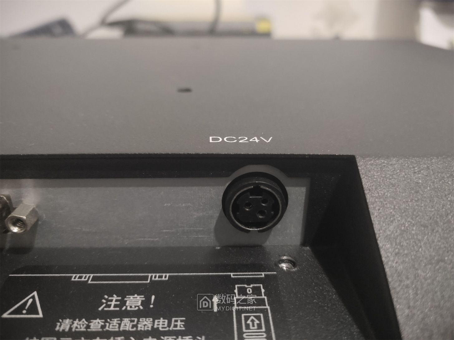

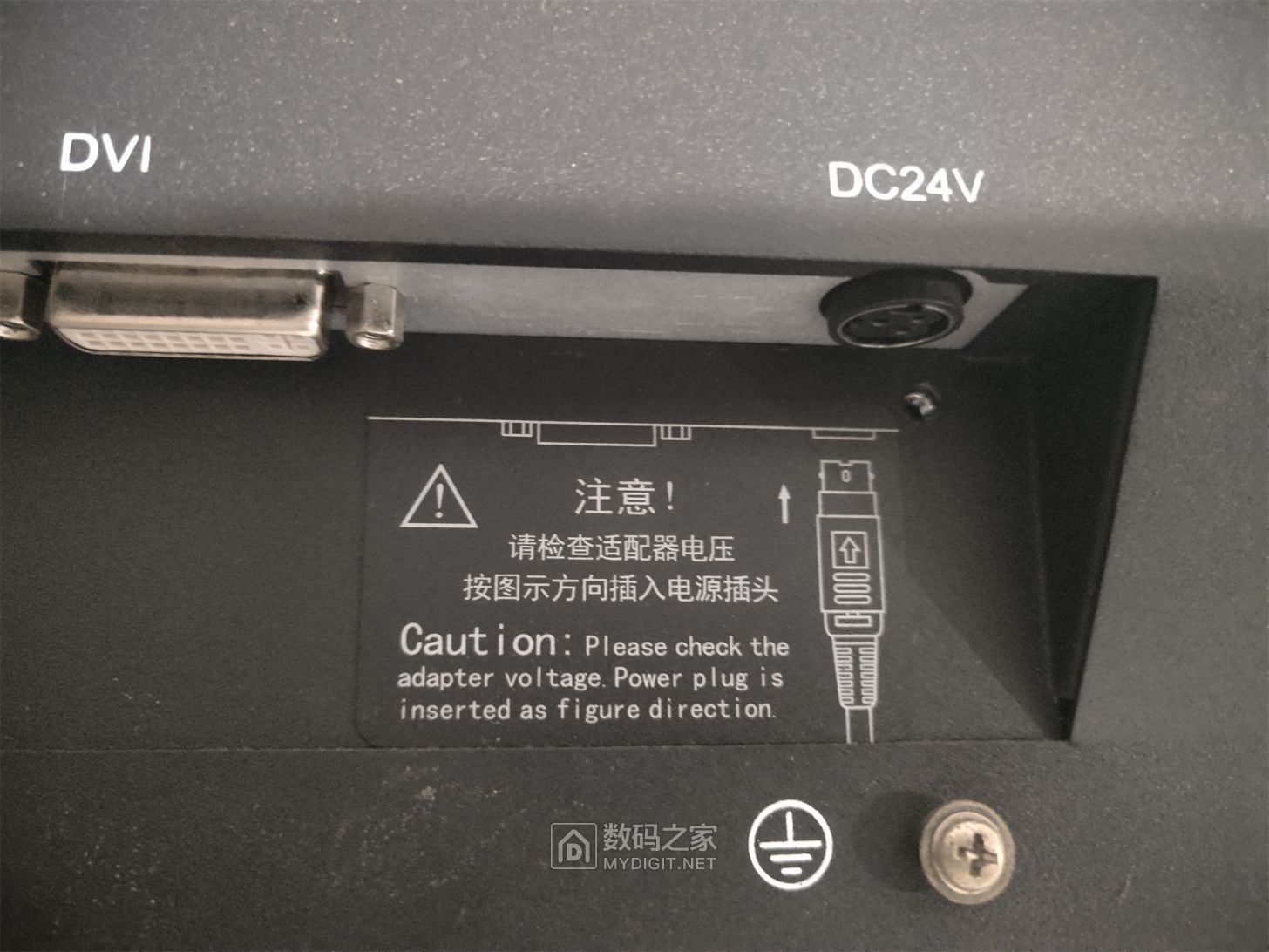

三芯的电源接口本地拿不到货
24V6A的功率让大多电源忘不却。
拆前确保是处

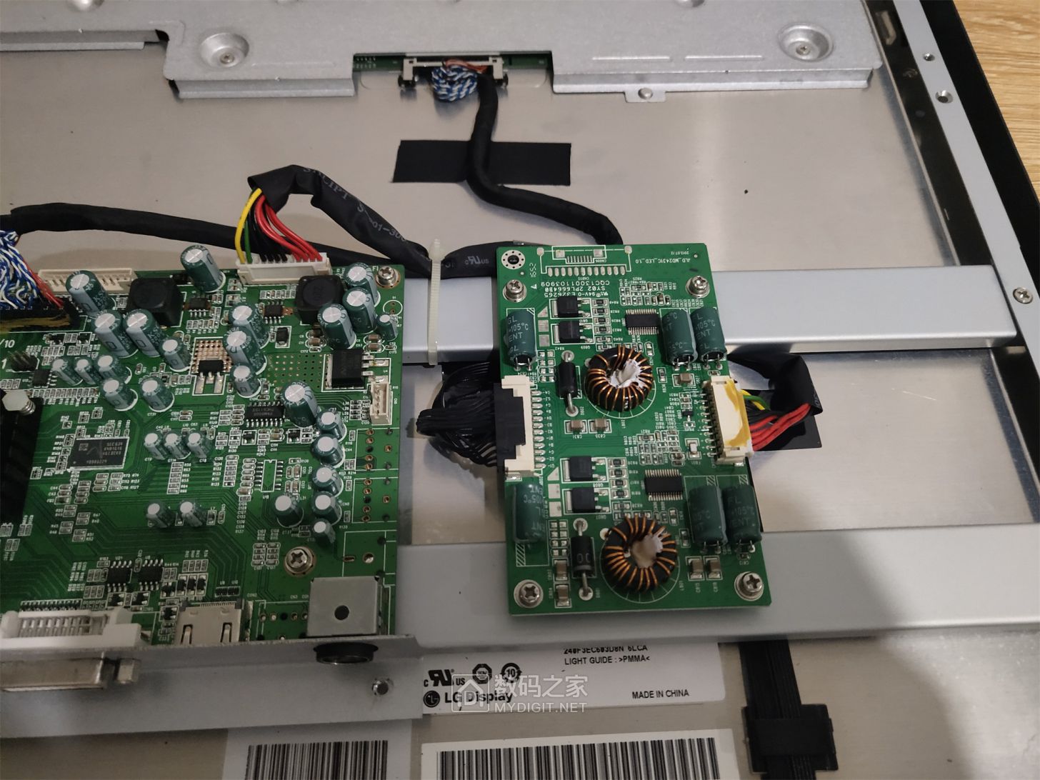

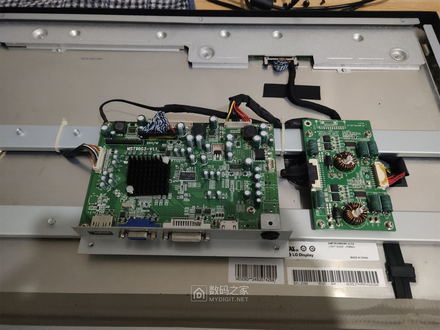

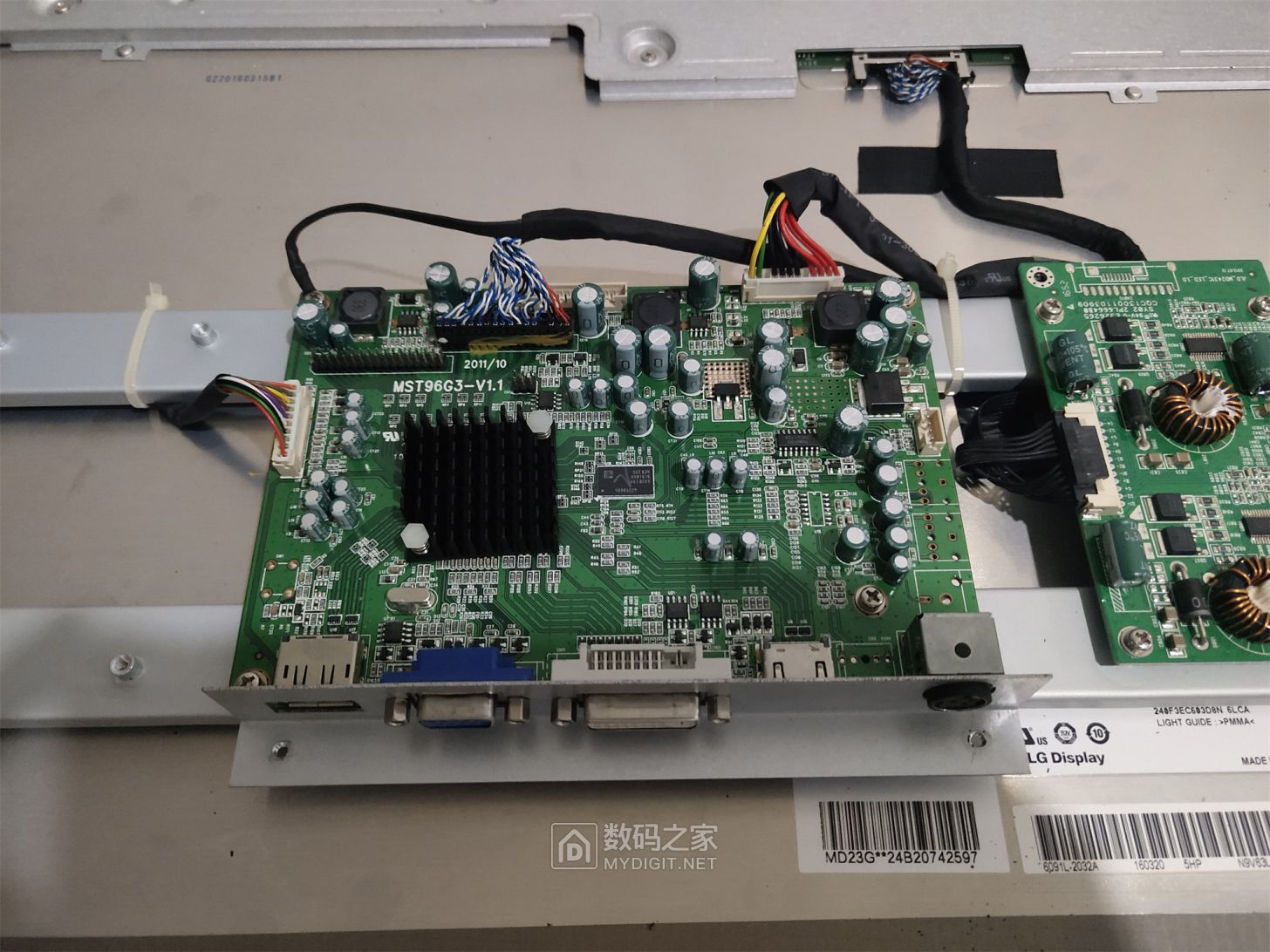

两个电路板

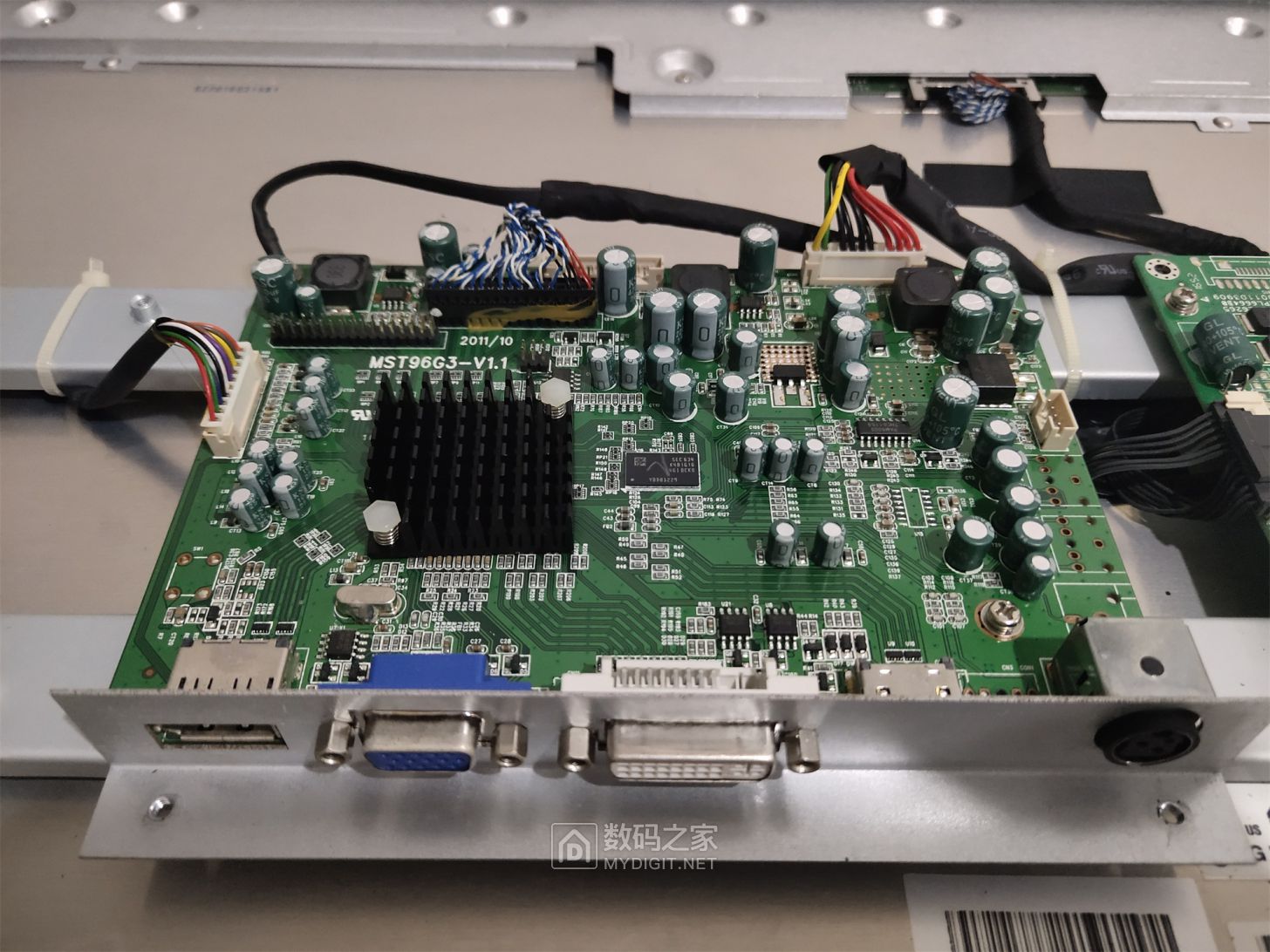

主板

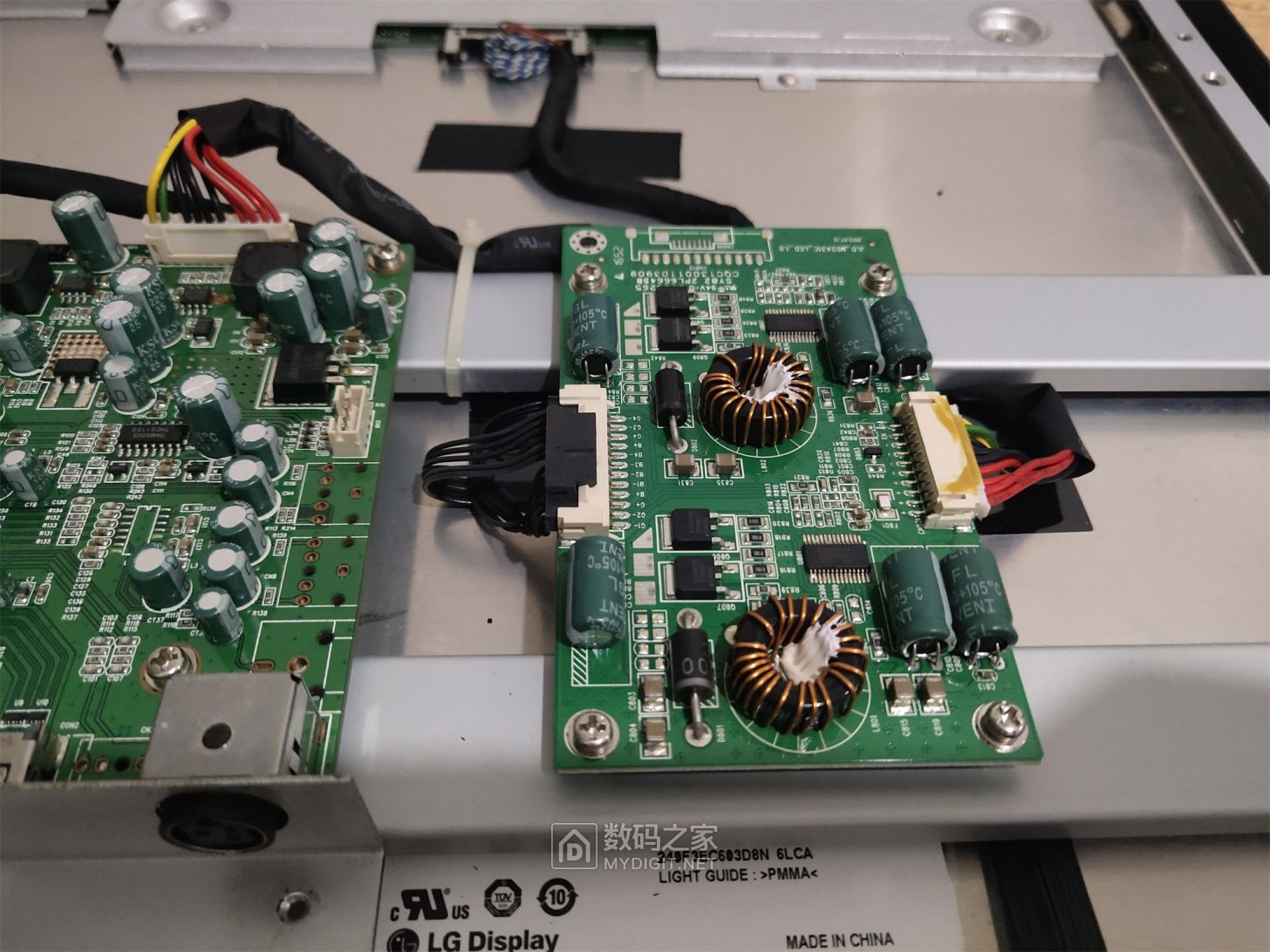

这块应该是负责照明的
主板CPU
脱开背光板通电是正常
而后还好,新买的24V6a电源到货可以开机。
间接又省了2W+

一开始建议三芯难匹配
本地现货后将线芯移植过去即可。。

一只隐藏的HDMI 楼主是啥行业这是

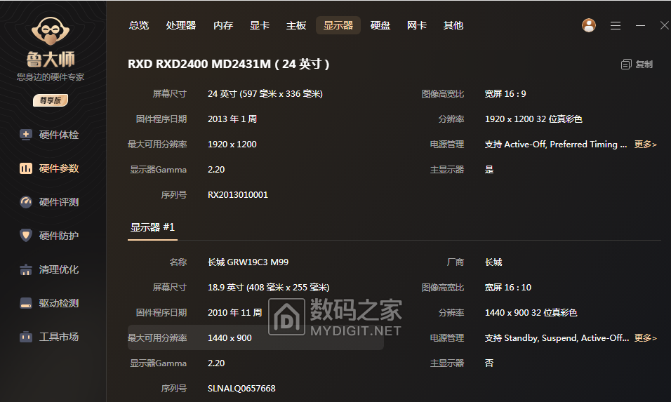

医疗行业用的黑白显示器,只能显示 黑--灰--白  色,但灰度范围很广。

分辨率只有1440x900?

miaoamiao 发表于 2023-9-26 11:42
一只隐藏的HDMI 楼主是啥行业这是
对哦,那个接口为啥不打开?你要是没提,我还没发现。

hongo 发表于 2023-9-26 12:04
分辨率只有1440x900?
1920*1200
你标的是另一台副屏长城显示器的分辨率
