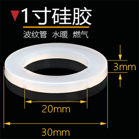

松一圈,又太松动立不稳,再紧一圈,又不能正位安装,咋整好?
有何良策?
扭尽了,就差这个角度,才正位。

明白,找找看,能不能找到垫片,橡胶的好,拧紧有压力。不过,量了一下看样子要4mm厚,五金不知道能不能找到。
打算弄2个,套在螺纹上,扭尽扭紧逼死,2个6mm高度不知道行不行,1个3mm又薄了。。。。

发表于 2023-10-8 19:19:17 | 显示全部楼层
这个应该能解决你的问题。
