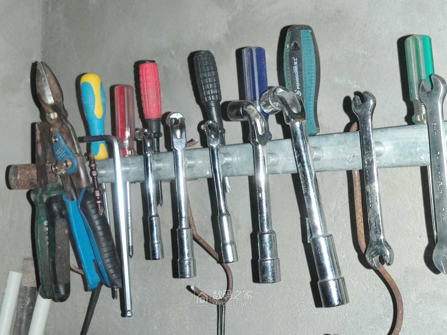

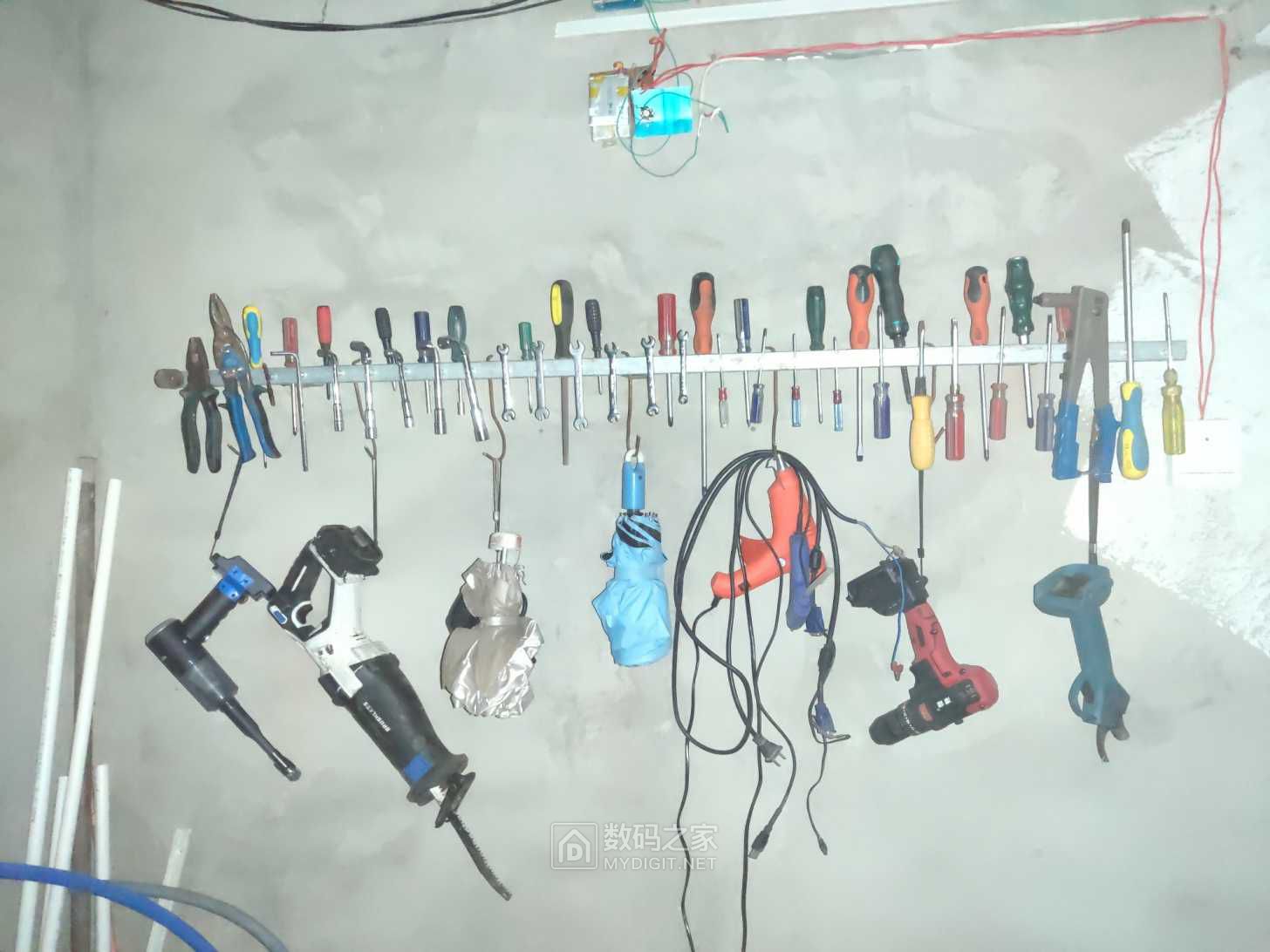

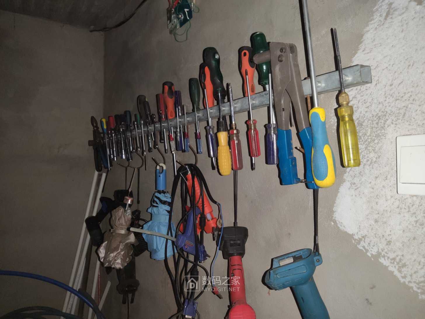

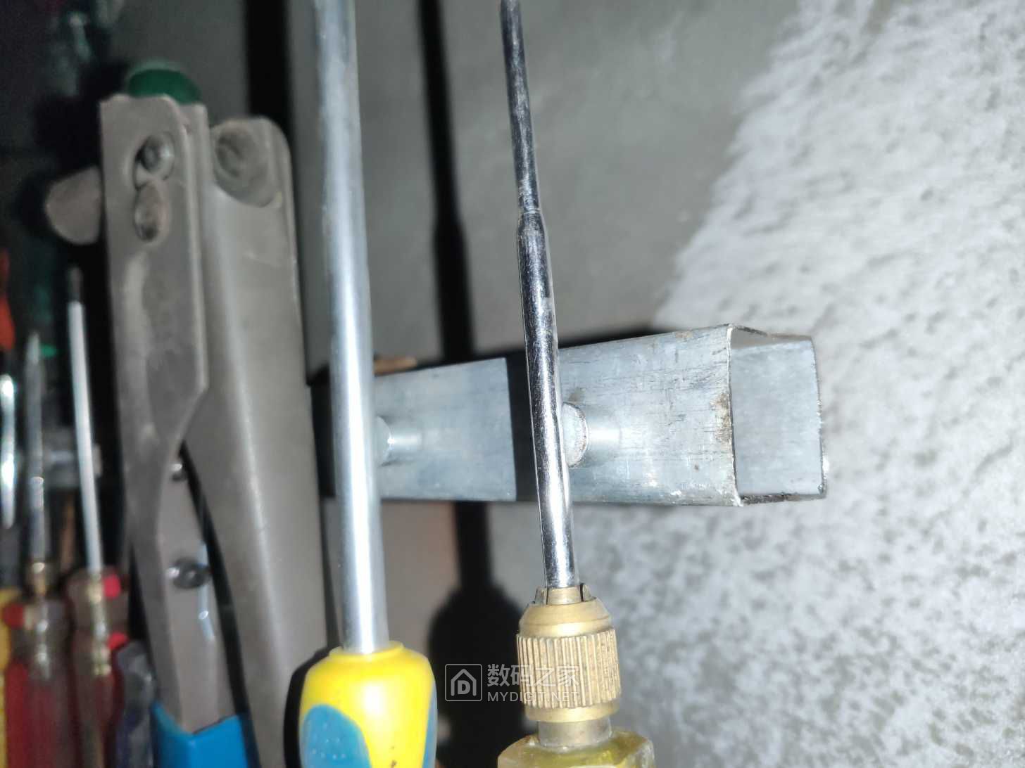

螺丝刀买了好些把,还有小扳手、热熔胶枪,其他工具等等。一直是放抽屉里的,眼看着一直在增加的工具,一直在减小空间的抽屉。还有偶尔需要用,要翻来翻去才能找到需要用的工具。所以下决心制作个简易收纳架。收纳架是用25mm方管做的,固定的脚是用方管对切成角铁,再弯折打孔制作而成的。用了三个固定脚、三颗不锈钢膨胀螺丝,一根一米多长的方管。二十多颗磁铁,和一些用细钢筋弯折的钩子等物料组成的收纳架。上下打的通孔用来穿钩子。如外再打不同直径的上下通孔,用来放置不同直径的螺丝刀。磁铁吸附在正面,用来固定一些重量轻的工具。由于要切割和焊接,整体耗时一两个钟头。效果如图 IMG_20231012_174842.jpg IMG_20231012_174908.jpg IMG_20231012_174927.jpg IMG_20231012_175001.jpg IMG_20231012_175025.jpg IMG_20231012_175039.jpg IMG_20231012_175136.jpg
