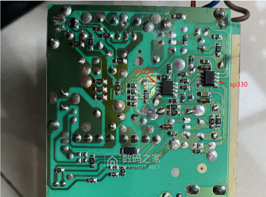

雅迪60V(最高73.5V) 3.0A的充电,电路图如下,请教怎么最简单改动,可以使充电最大电流降低到2.5A,谢谢各位大师
请问可以通过修改 丝印222 或者 丝印303的电阻来降低最大充电电流吗?增大还是减小呢?

拍几张初级的图,正反面。

 楼主| 发表于 2023-10-13 09:33:50 | 显示全部楼层
图来了

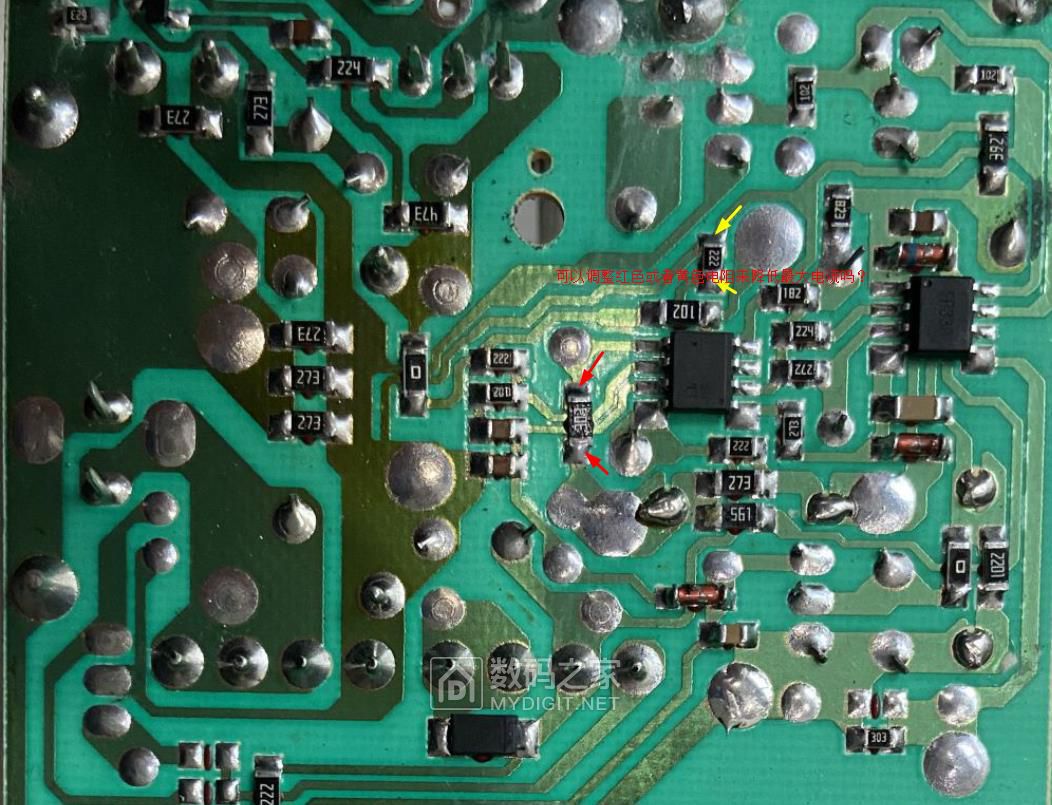

发表于 2023-10-13 09:55:14 | 显示全部楼层
mos的检流电阻应为0.几欧的大电阻,图上没看到,可能集成为电源芯片里了,mos管也集成在里面了,那我就不知怎么改了,好象改不了。
发表于 2023-10-13 10:14:19 | 显示全部楼层
R5电阻,应该是0.1R,把这个电阻稍微加大点试试,比如0.15
发表于 2023-10-13 10:19:01 | 显示全部楼层
R5(0.10Ω)改为(0.12Ω)

发表于 2023-10-13 10:19:06 | 显示全部楼层
那是检测转灯电流用的,对最大输出电流沒影响。

发表于 2023-10-13 11:48:29 | 显示全部楼层
普通的充电器R5是恒流和转灯公用的,不知道这个西普尔是不是,楼主可以试试改大R5看看有没有降低电流

原理不懂.但我自己用的我改了.原来8A的.两电阻并联的.拆一个后变4a,后来觉得太慢了.换了一个,变6A了.已经用一年了
发表于 2023-10-13 16:44:42 | 显示全部楼层
kgge 发表于 2023-10-13 16:36
原理不懂.但我自己用的我改了.原来8A的.两电阻并联的.拆一个后变4a,后来觉得太慢了.换了一个,变6A了.已 ...
跟据你的描述应该是改的初级mos管的检流电阻,但这个充电器这个电阻和mos集成到电源芯片中了,用你的方法改不了了。

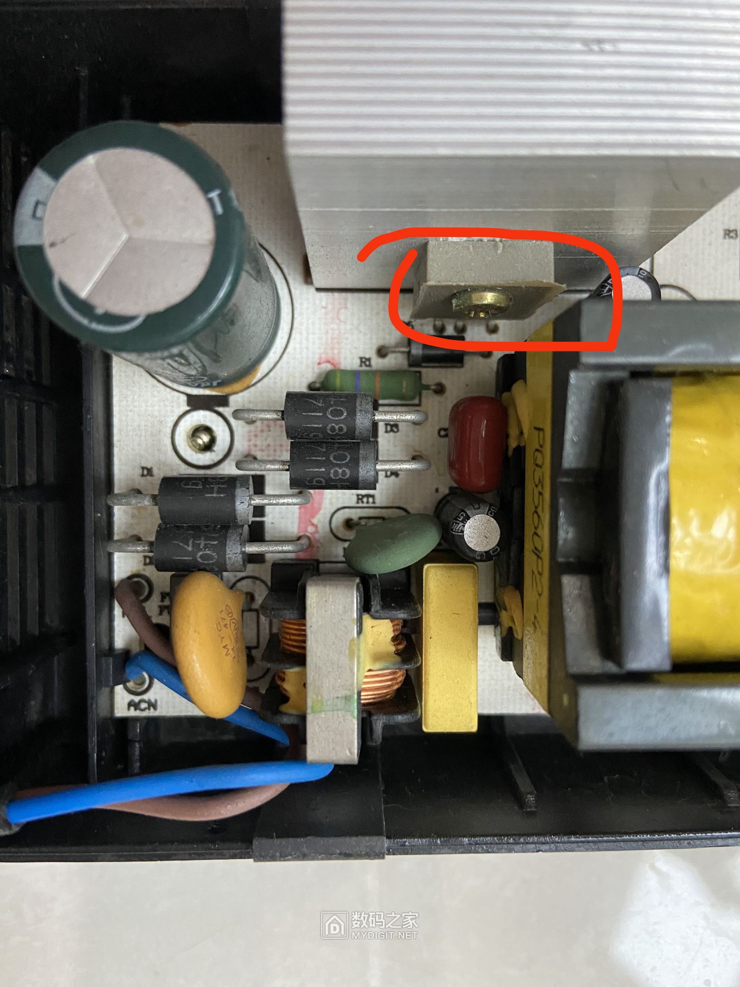

发表于 2023-10-13 20:20:55 | 显示全部楼层
楼主红圈这个mos管有没有印是什么型号?
 楼主| 发表于 2023-10-13 20:58:41 | 显示全部楼层
没有任何字符,字数补丁
发表于 2023-10-14 09:20:03 | 显示全部楼层
夏絮留香 发表于 2023-10-13 20:58
没有任何字符,字数补丁
外面有绝缘套的,得去掉才能看到。把电源芯片,mos管以及检流电阻都集成在一起了。
