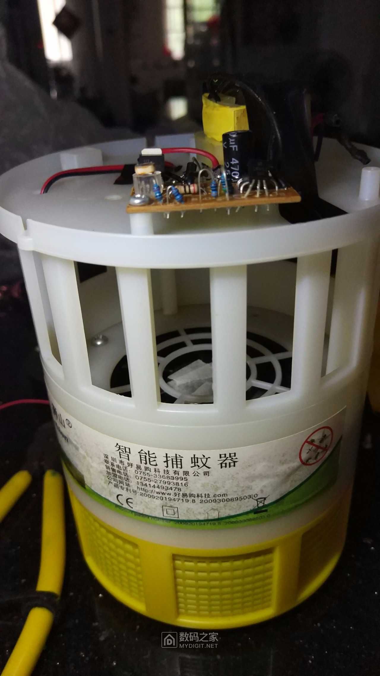

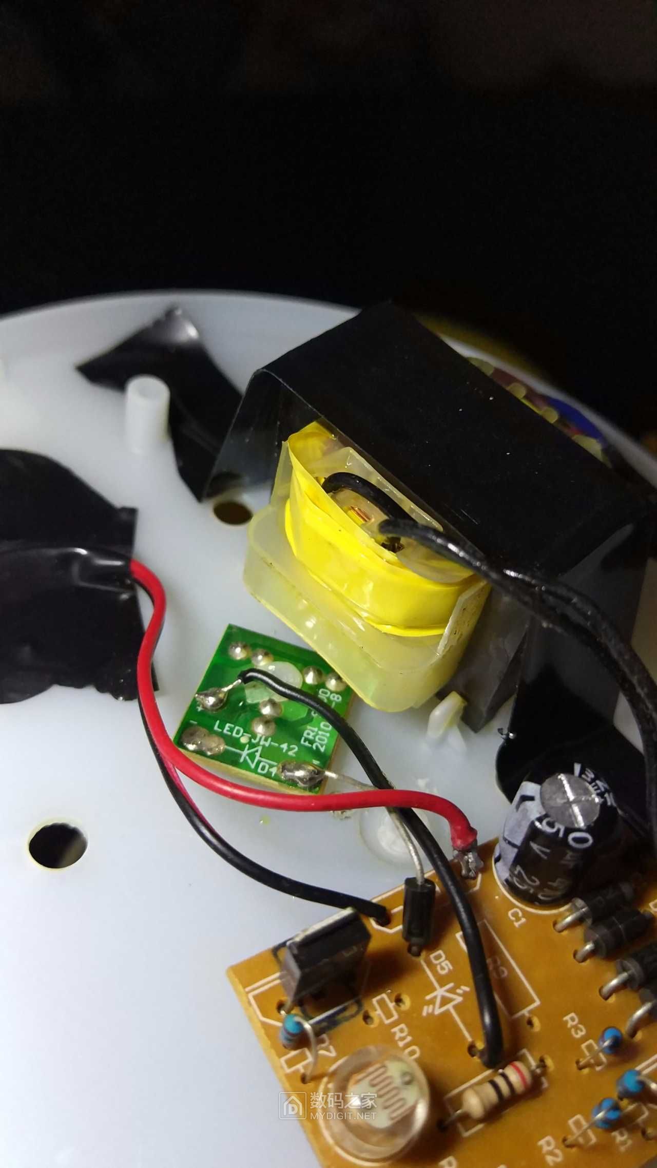

捕蚊器,晚上开着风扇声音有点大,风扇上油后,无济于事,风扇震动有点大,老化了。干脆换一个新风扇,再串个二极管。安静多了。

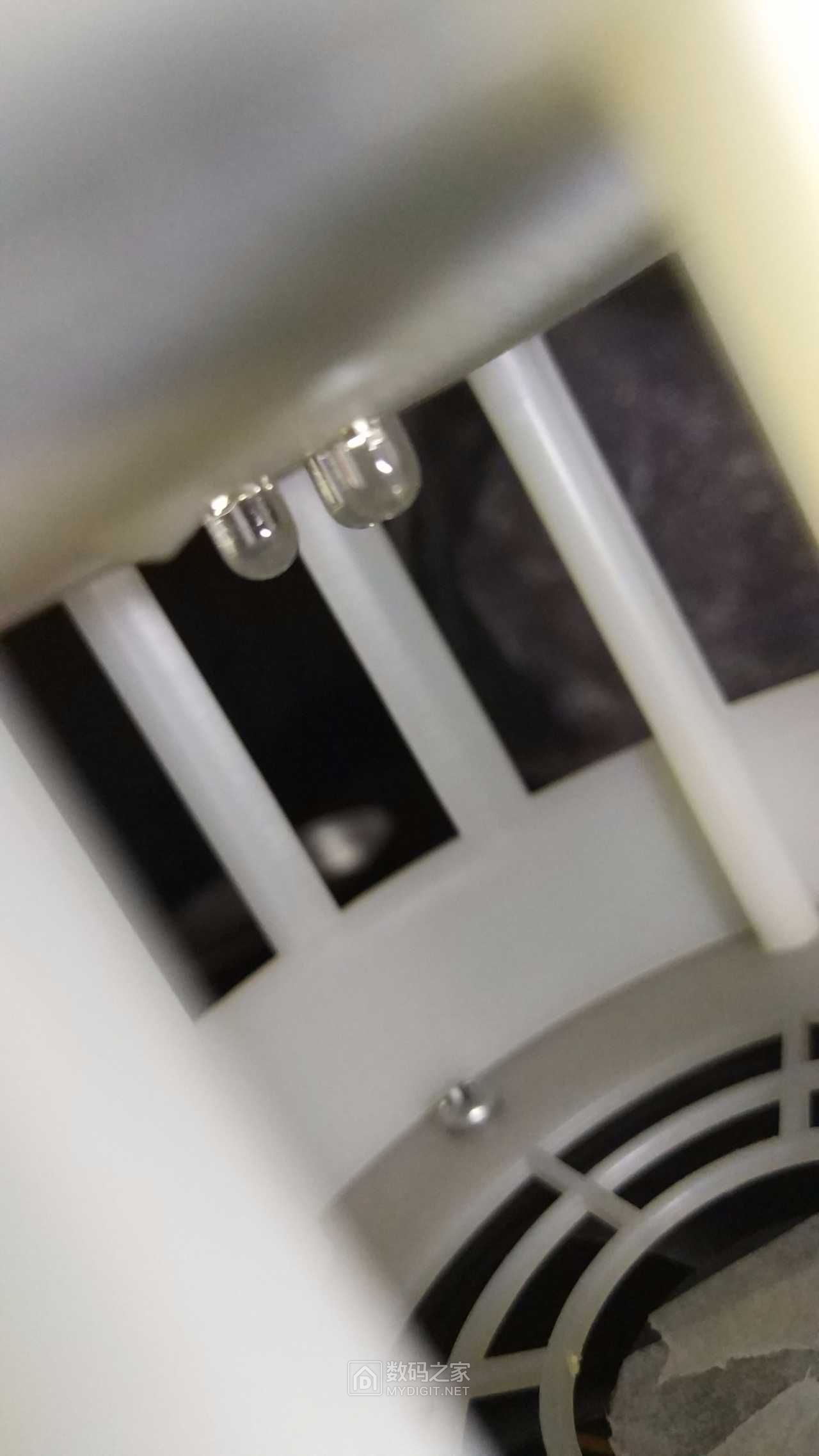

用能够吸引蚊子的光线,在黑暗中吸引蚊子到灯下,然后风扇把蚊子吸入,风扇绞不死,也会被困在下面网兜里。白天可以打开网兜清理掉蚊子。

待机1w,运行时4.5w。待机功耗有点大。灭了几只蚊子后,继续吃灰,还是杀虫剂效果好些,晚上出去散步提前喷了,回来开窗。
