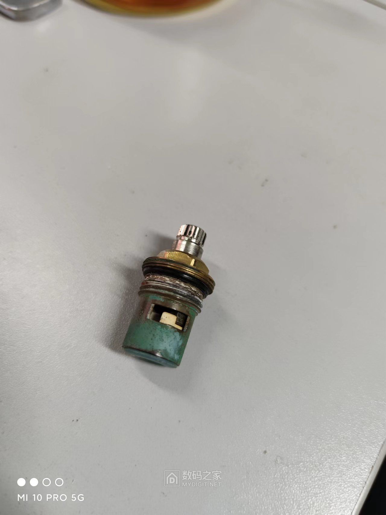

和铜阀芯 不锈钢相比,塑料阀芯有啥不好?

发表于 2023-10-27 00:41:29 | 显示全部楼层
图中的阀芯是陶瓷的,外壳是塑料的。
国标要求做水龙头的黄铜含铅少于1%,商家就敢说无铅。析出量少于5μ克为合格,实际上还是会把重金属铅喝进肚子里。绝大部分锌合金、铜、不锈钢单控水龙头都是用黄铜(外壳)陶瓷阀芯,除了塑料水龙头全塑料外壳,这些金属用久了被腐蚀生锈析出重金属。

发表于 2023-10-27 08:12:17 | 显示全部楼层
阀芯是陶瓷的
