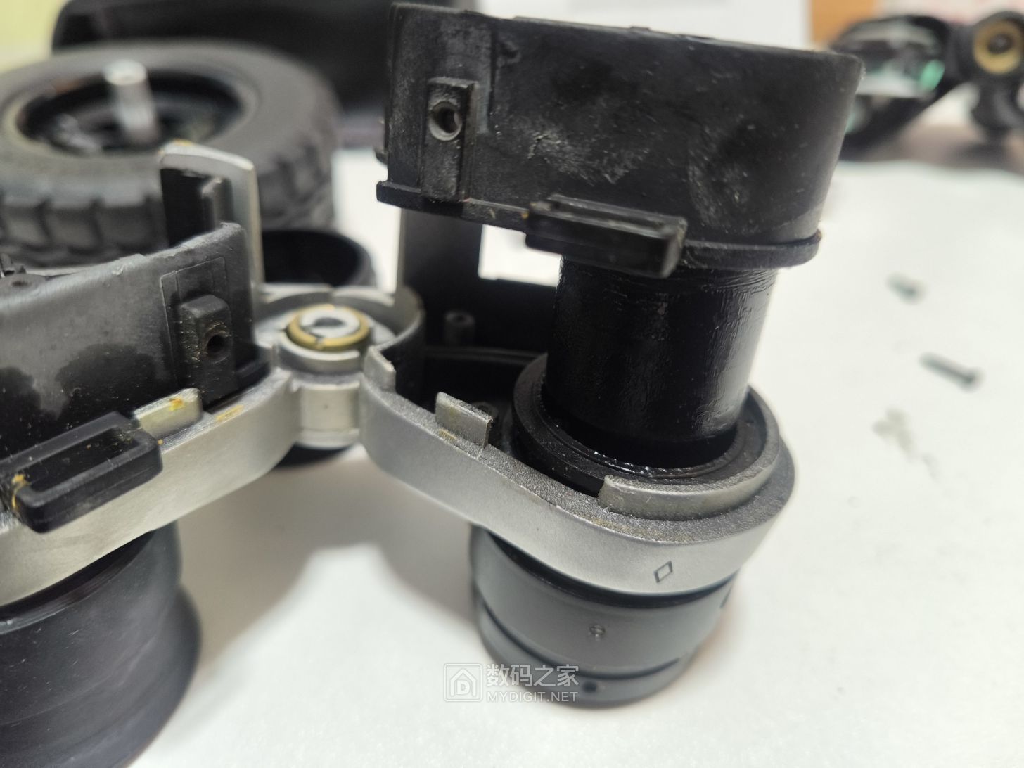

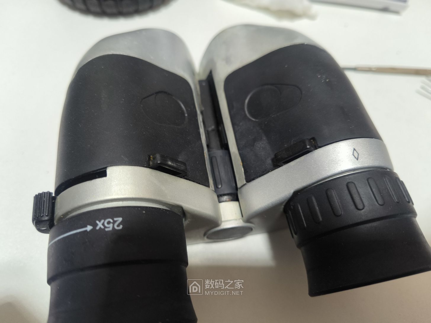

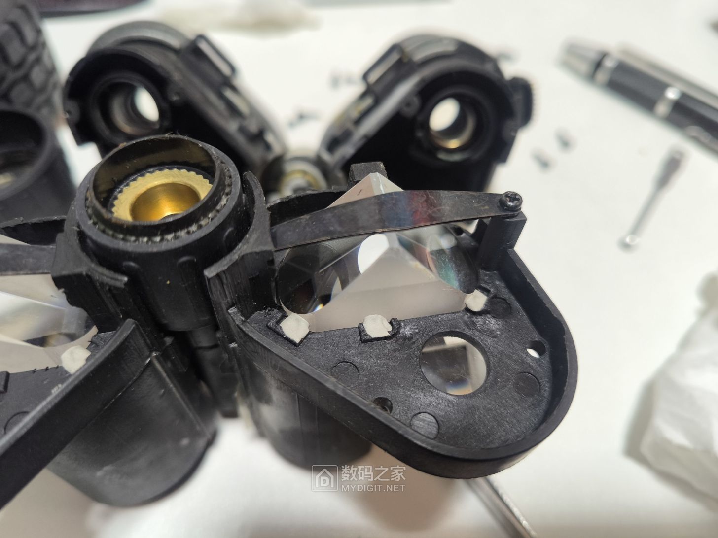

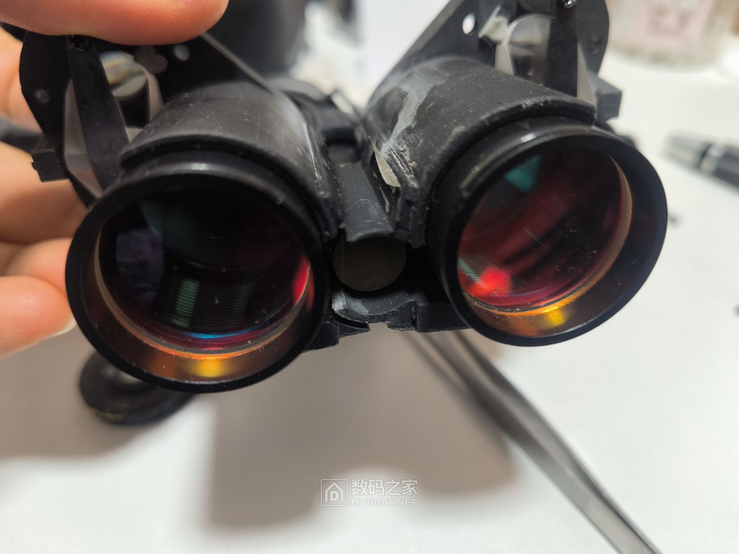

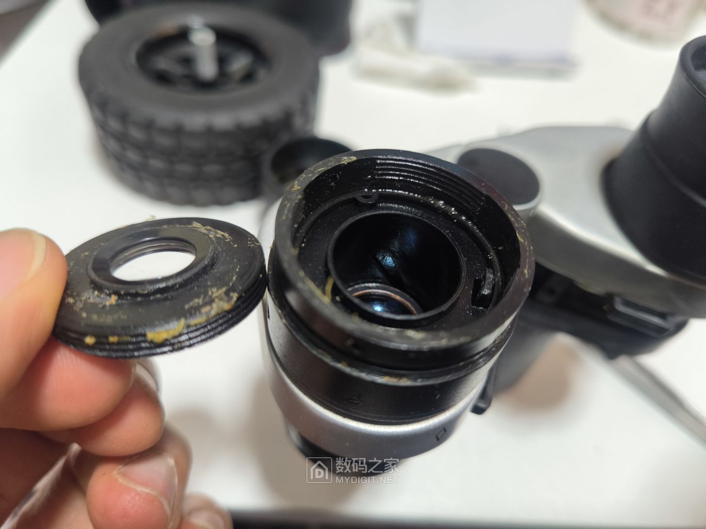

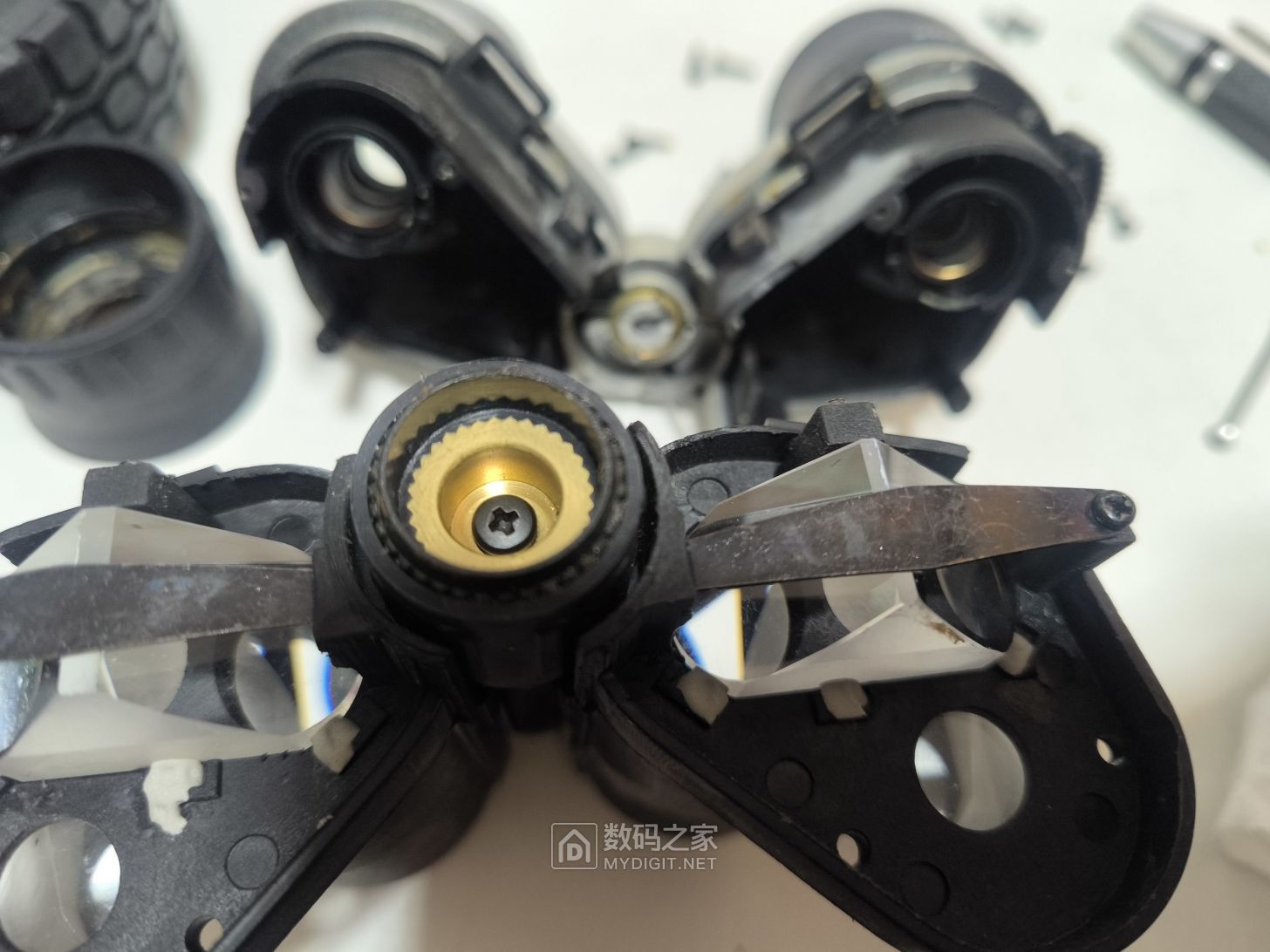

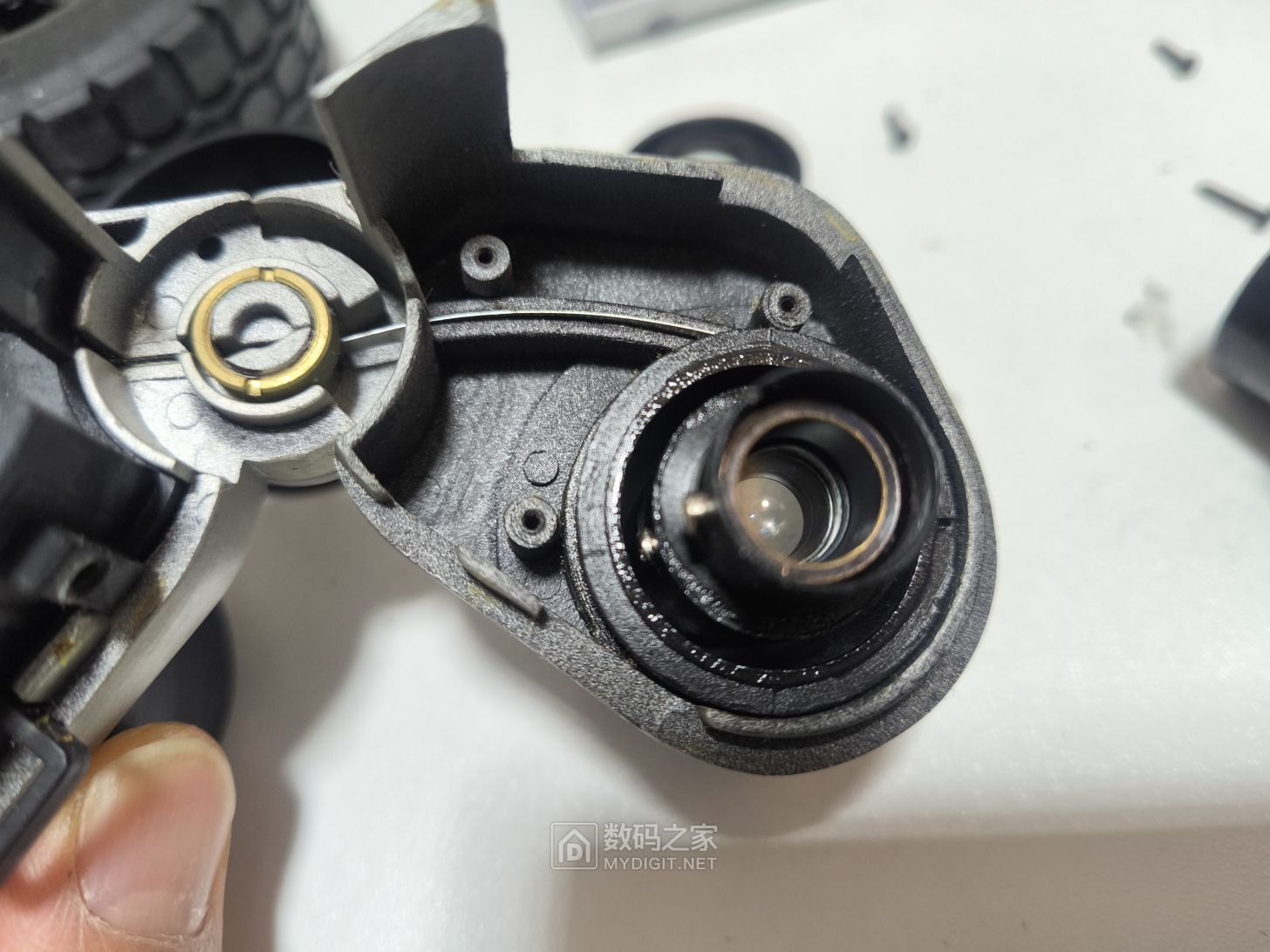

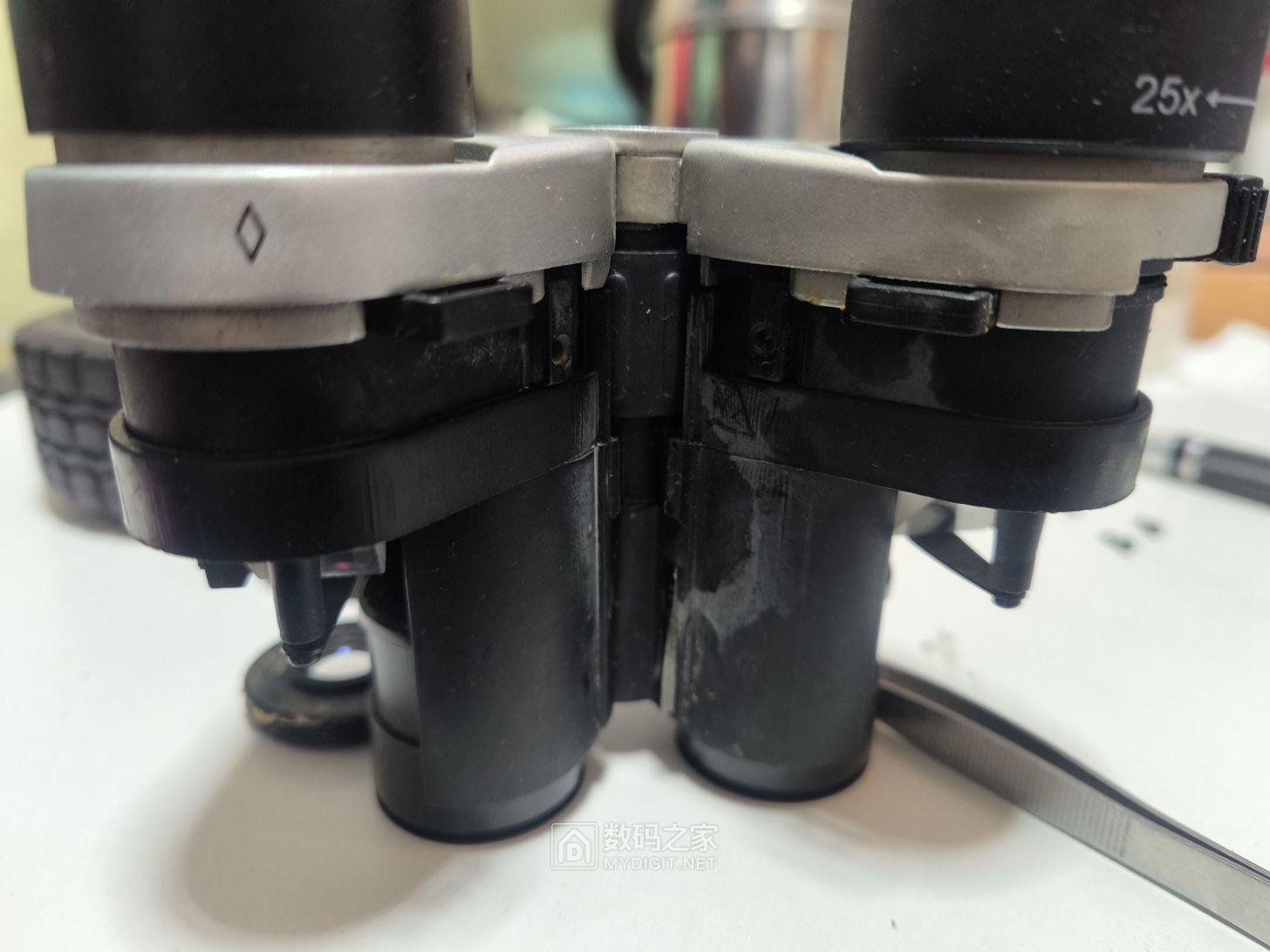

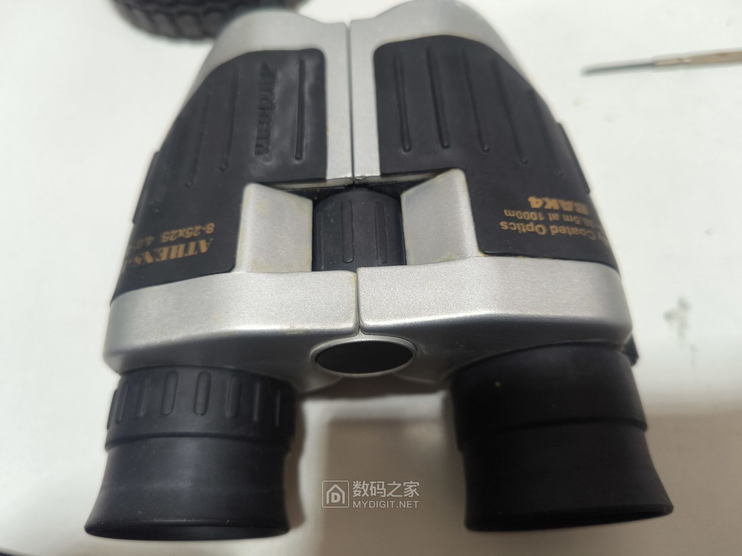

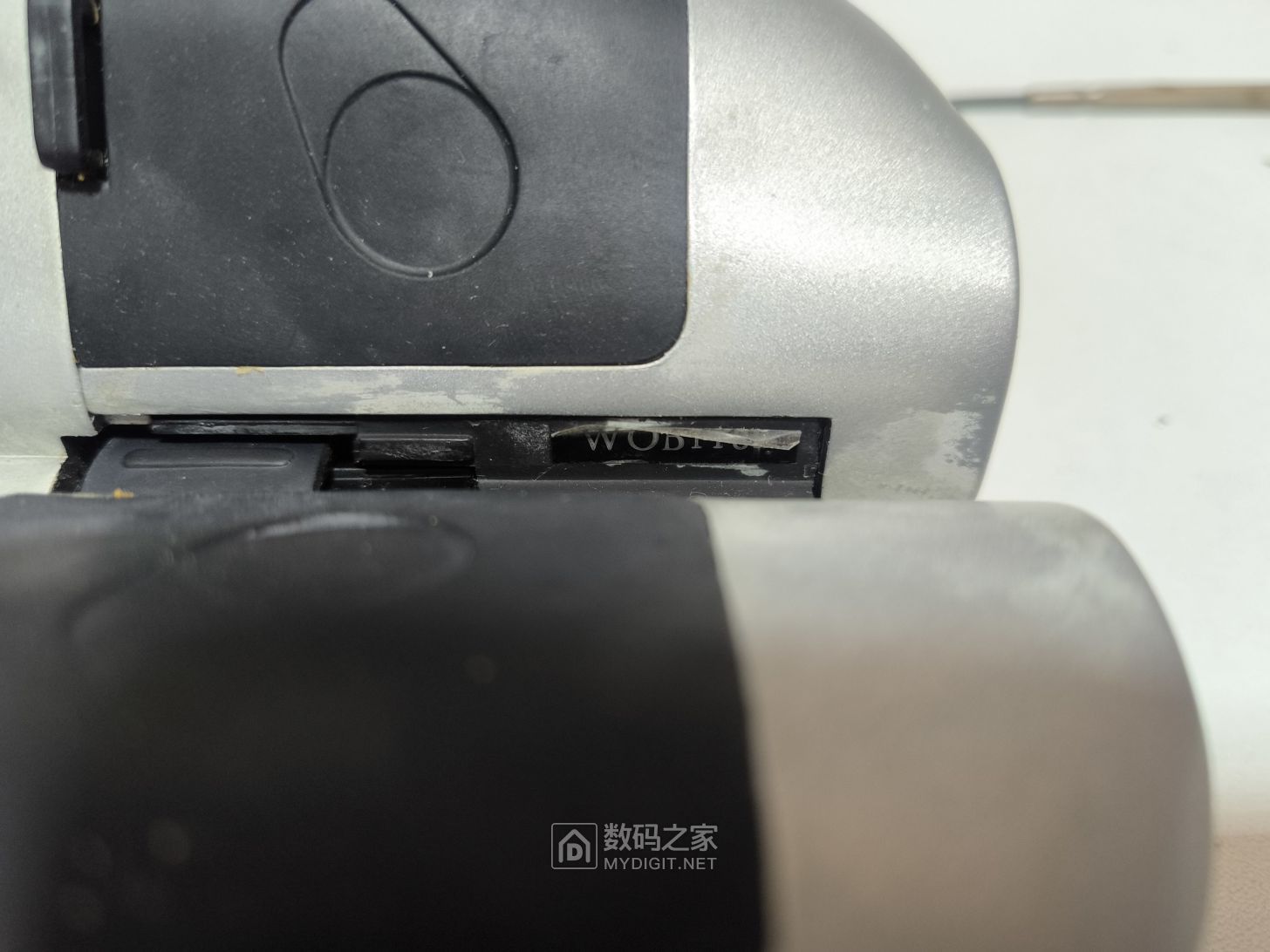

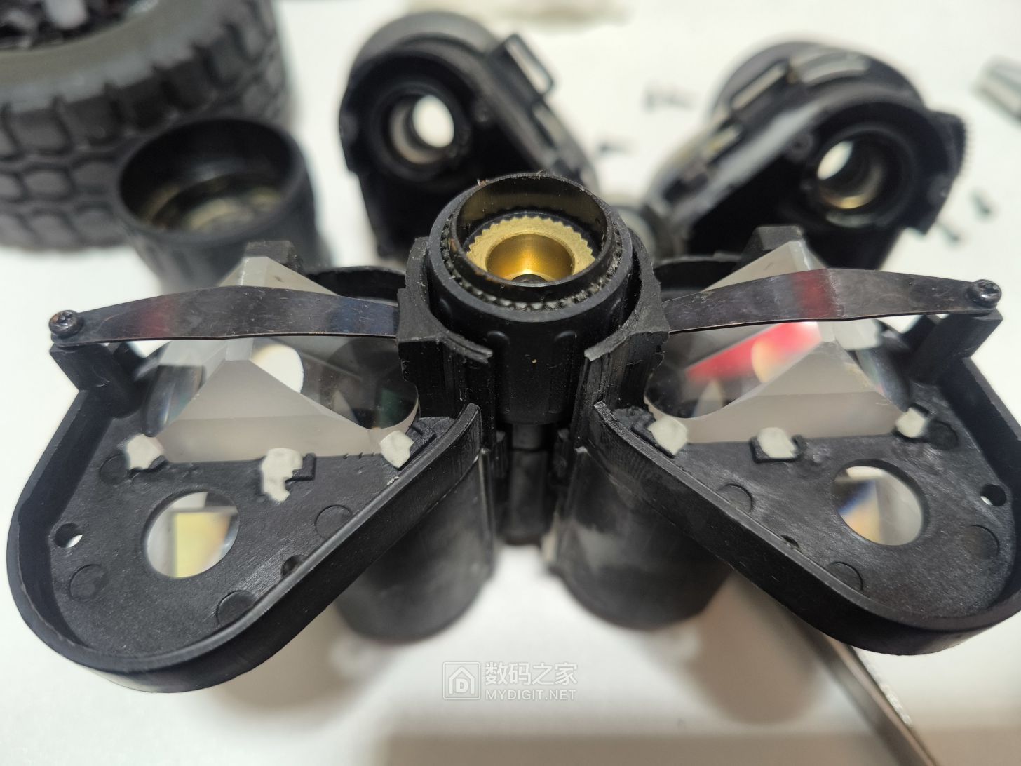

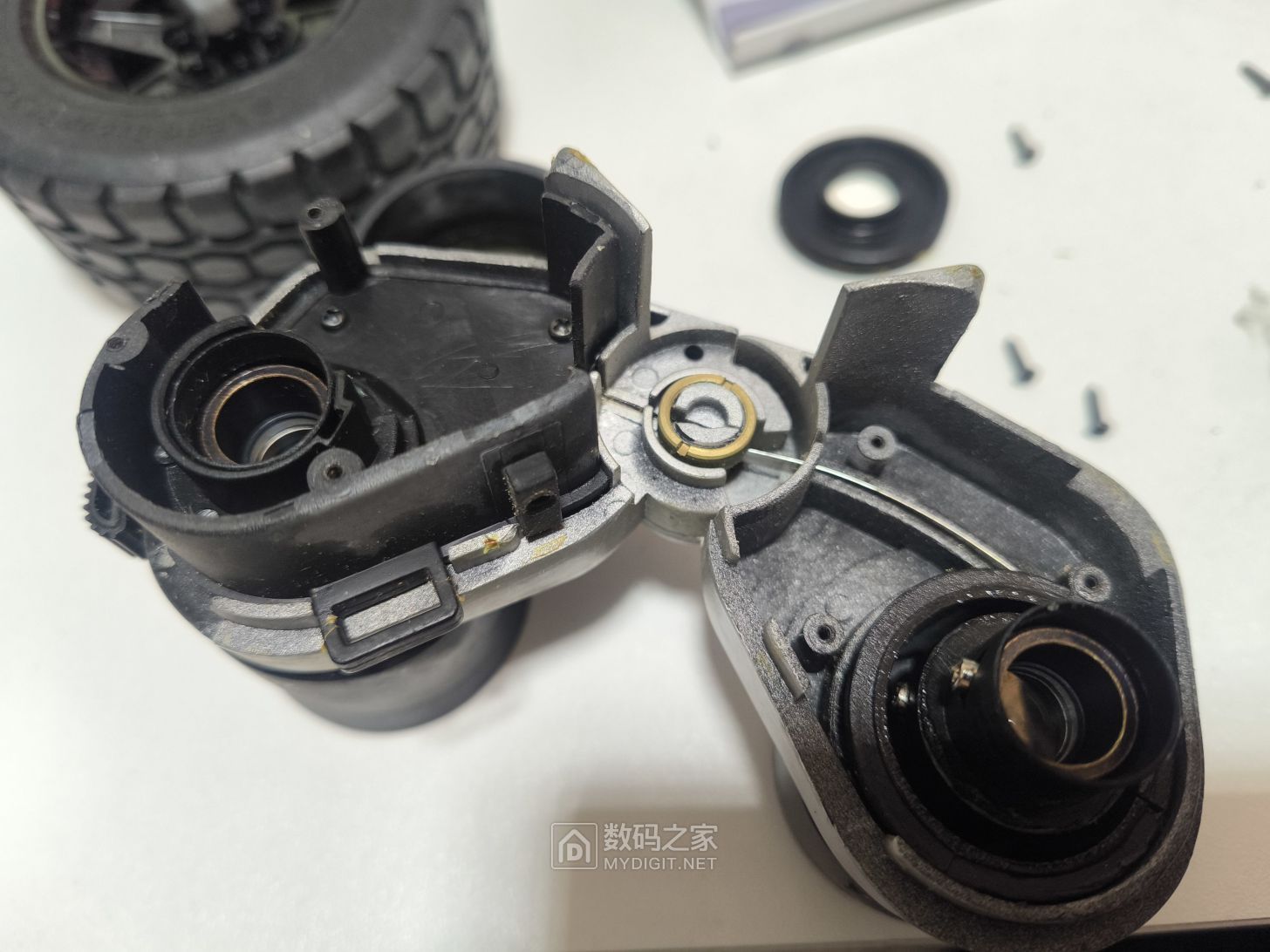

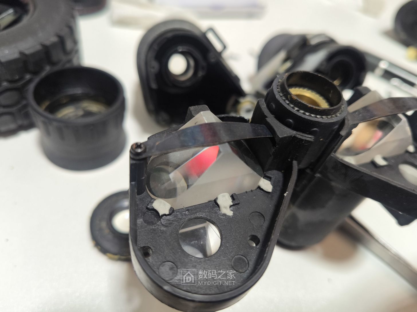

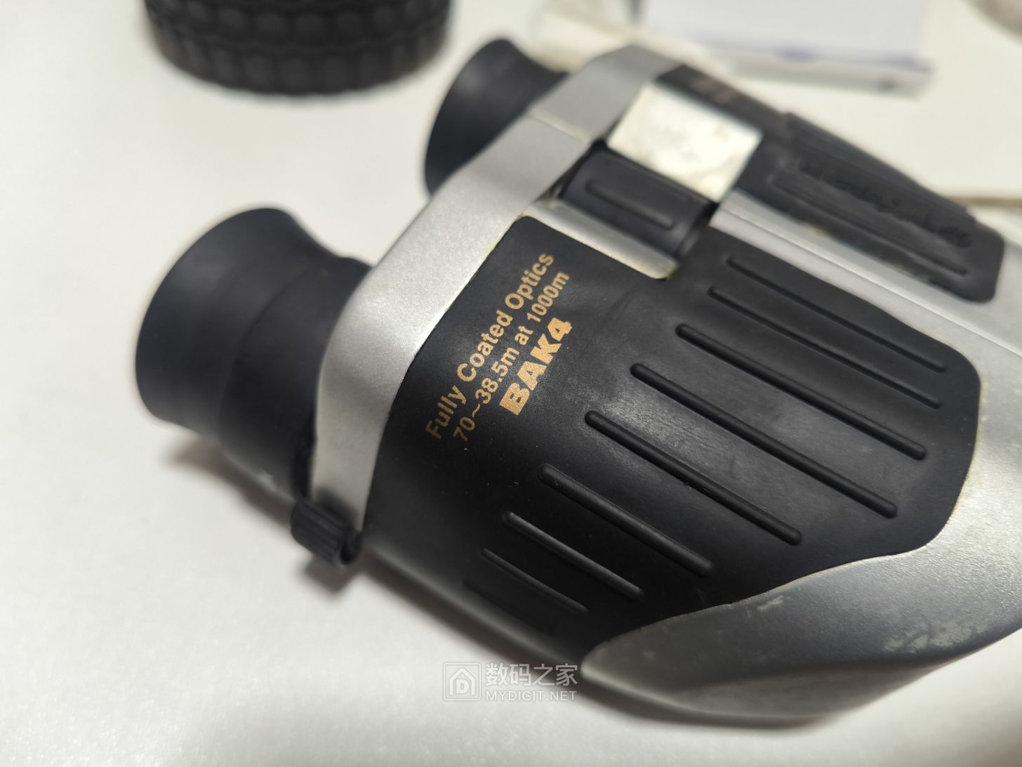

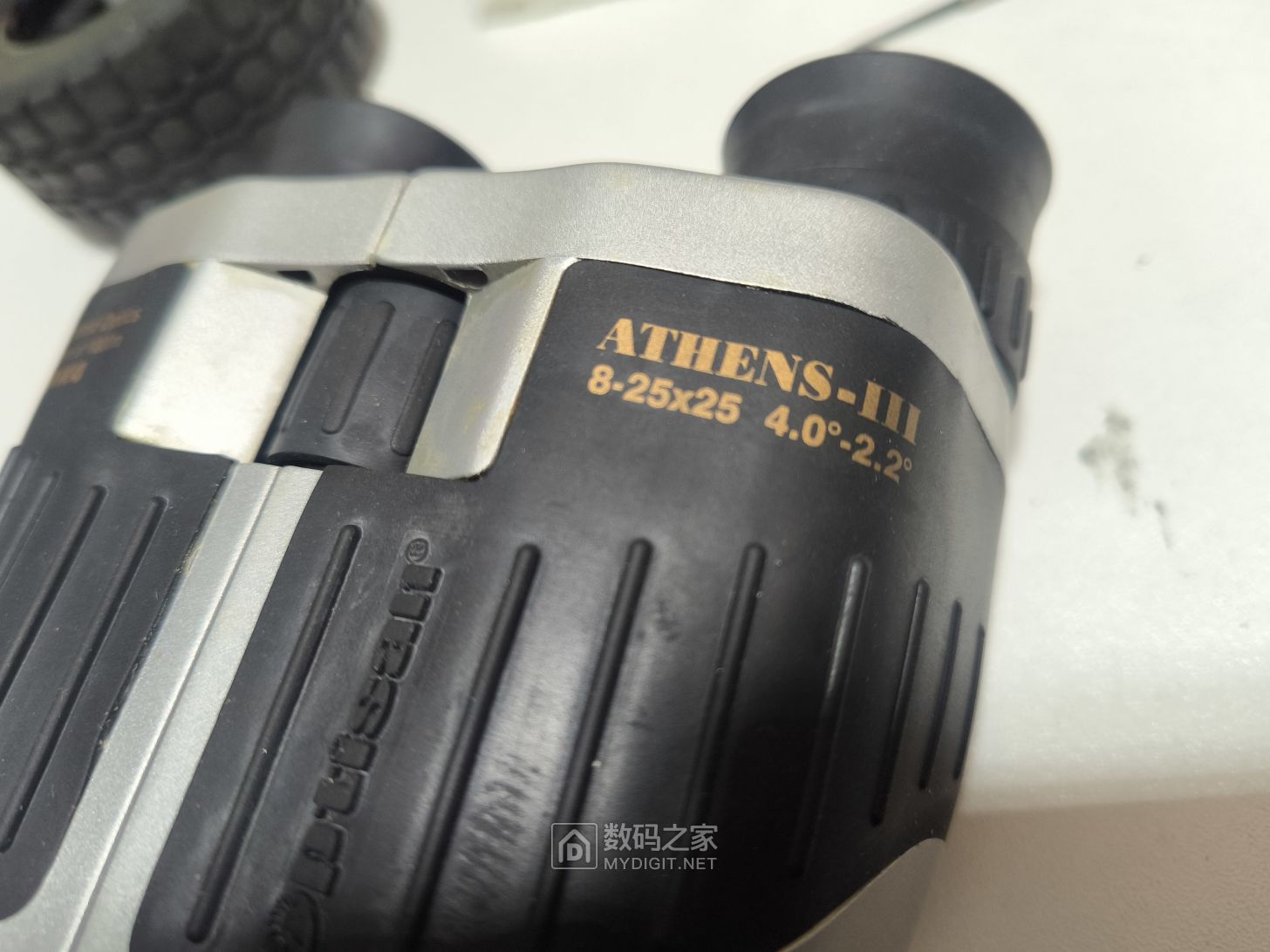

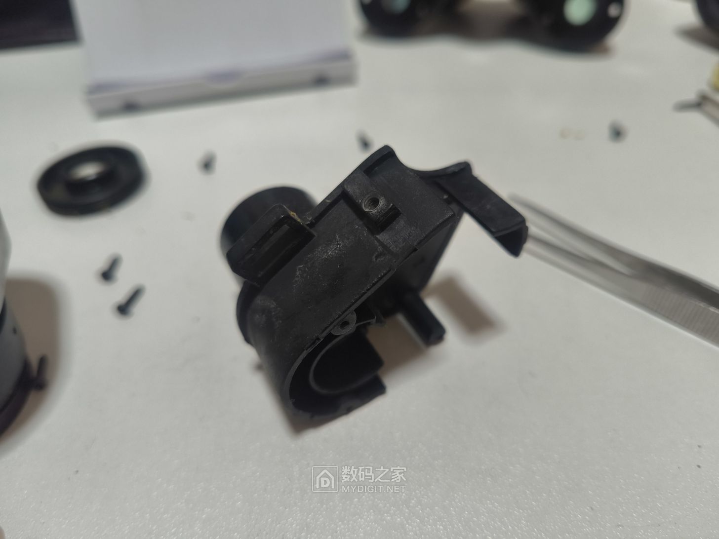

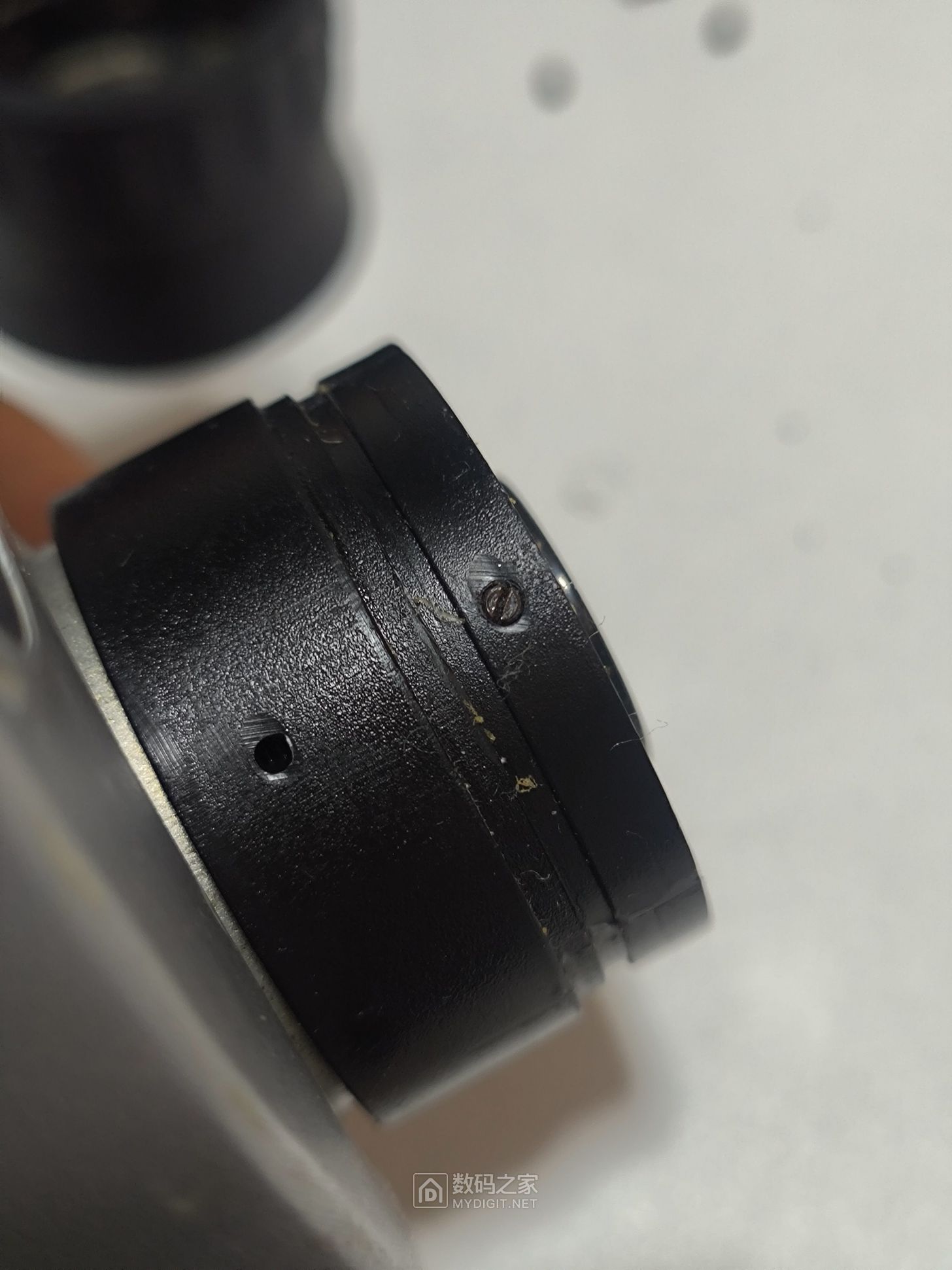

ATHENS-III,8-25X25,BAK4,
开始以为里面的油漏了,拆开发现不太像,
应该是泡水了,油跟水糊在某个镜片上了,
拆开清理一下,没拆完,没时间,最近忙,
中间有棱镜,还是不错的,
但不认识牌子,也不知道正品还是仿冒。

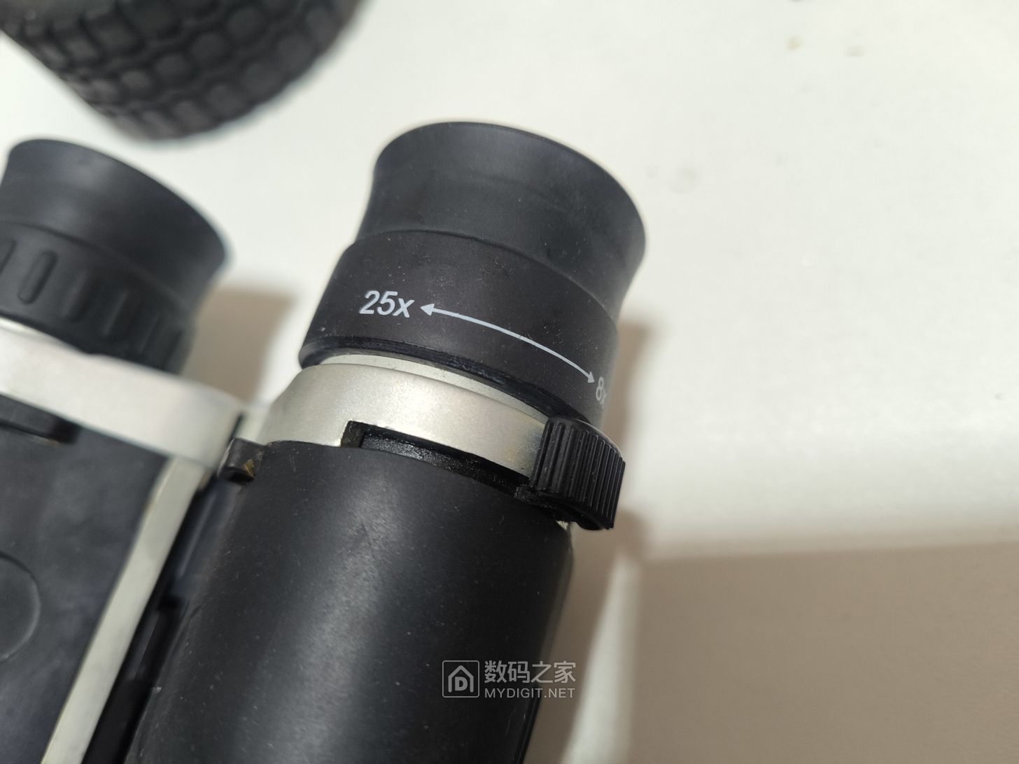

变倍是由中间两个镜片距离改变实现的,
清理了一下,稍微好些了,但还是有点模糊,

发表于 2023-11-19 10:06:59 | 显示全部楼层
拆棱镜之前,用修正液等做好定位标记,装回时好调点。双筒难在光路平行调整,单筒好弄点。
