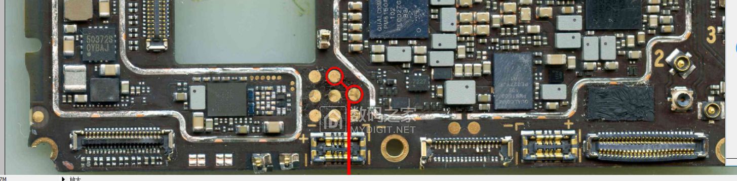

想自己买电芯移植的确没看懂,为啥有两个插头呢,普通电芯换上的能用不呢
发表于 2023-11-24 18:11:46 | 显示全部楼层
应该是正负极分开了吧

发表于 2023-11-24 18:16:28 | 显示全部楼层
两个插头一个充电一个放电?
发表于 2023-11-24 18:27:47 | 显示全部楼层
快充电芯都是两个
发表于 2023-11-24 19:23:27 | 显示全部楼层
快充的电流大,需要增加供电线的线径。普通插座只能过3A电流,更大可能会熔化。
解决方案:1是用6个触点以上的大长条插座,2是两个小插座。

发表于 2023-11-24 20:51:43 | 显示全部楼层
里面不会包着俩电芯吧

发表于 2023-11-25 18:44:00 | 显示全部楼层
hyxhhh826 发表于 2023-11-24 20:51
里面不会包着俩电芯吧
小米有些支持120W快充的就是两串的,7.7V
发表于 2023-11-25 19:19:58 来自手机浏览器 | 显示全部楼层
只要正负极接对就行。
