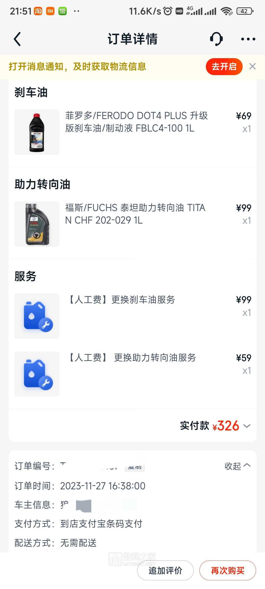

看到一个贴子说换刹车油排空的事,正好我今天去某虎换刹车油和助力油。某虎是先把旧油吸掉点倒上新油,然后再用负压分别抽4个分泵,再添上油,没有踩刹车排空气。
在另外一个贴子看到说不踩刹车用压力把油挤出来这样换不干净。是不是这样呢???
最后再说一下糟心的事,倒刹车油和倒助力油都洒出来很多,搞的机仓线束,管路,金属,轮胎上都是,他们用清洗剂喷喷,最后吹吹,这种腐蚀性会不会有想象中的那么大呢?

从分泵抽的话,不用排空。
发表于 2023-11-28 00:00:13 | 显示全部楼层
如果先从四个分泵分别抽空了刹车油旧油,再倒入新油,从四个分泵再抽到有油出为止,这样不用排空,我现在就要求修车店这样做。另一种是不从分泵抽,是从油壶直接加压压到分泵有油出为止。
以前的做法是抽空油壶,倒入新油,再一脚一脚踩分别到分泵出清油,我以前试过这样做了一次,竟然出现里面新旧油混合还有空气混合,换油不到3个月就试过刹不住,后面就用上面的方法全部排空更换一次,以后都是这个方法。另外洒出的刹车油其实不用什么清洁剂特别清洗,直接用大量清水冲一下,不过你直接用化清剂喷洗的话更快而且防止接头进水的肯

先把旧油吸掉点倒上新油,然后再用负压分别抽4个分泵,再添上油,这不需要踩刹车排空气,因为整个过程没有空气进入刹车系统。
刹车液对油漆和橡胶有一定的腐蚀性,对金属没有什么腐蚀。
