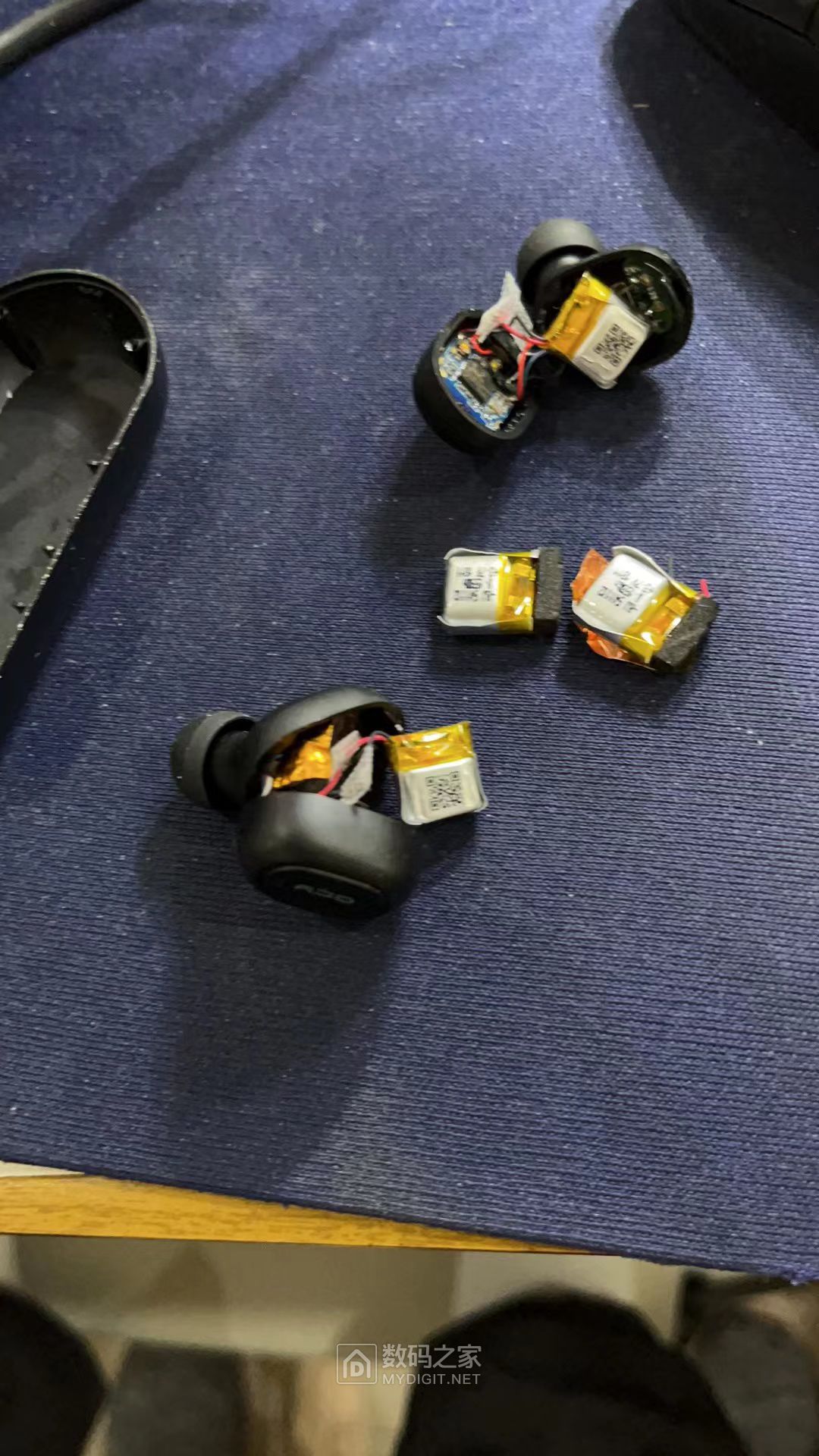

天气太热,不想用烙铁了。老蓝牙耳机QCY-1电池老化严重
前情就不用拍照片,因为几乎所有的国产耳机,在我手里打开都很容易,
有可能是国产的用的封口胶老化快,也可能是我是手劲特别大
反正基本都是不用工具,就是大拇指和十指用力,就有开口裂开显现出来,再一加两手合十力加个牙签就奔溃了,内部的肠肠肚肚就乖乖的显现出来。
并且都是安装封装口开裂,特别好!
TB22买了三个锂电池,用剪刀剪断耳机内部的电池线,负和正长短拉开差距,充分留够内部的长度。

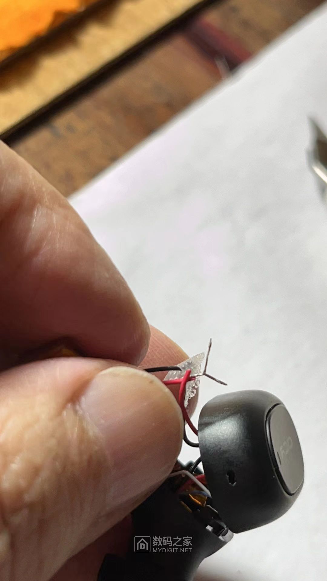

电池的负和正极分别扒开绝缘
,否则容易短路,关键是连接全过程注意不要造成负和正极短路!
全程采用铰链不用烙铁焊接
加胶布绝缘
买回来的电池是一个电极胶布绝缘,不要轻易打开
具体如下:
接完一端再并且做好绝缘再打开,这样就绝对安全,不会产电池生短路。
剥开下刀不用剪刀,因为外皮是硅胶容易间断芯线,用美工刀
斜面下刀
保证皮和芯分离,不伤铜芯,然后间断外皮,
芯线充分的长度留够,

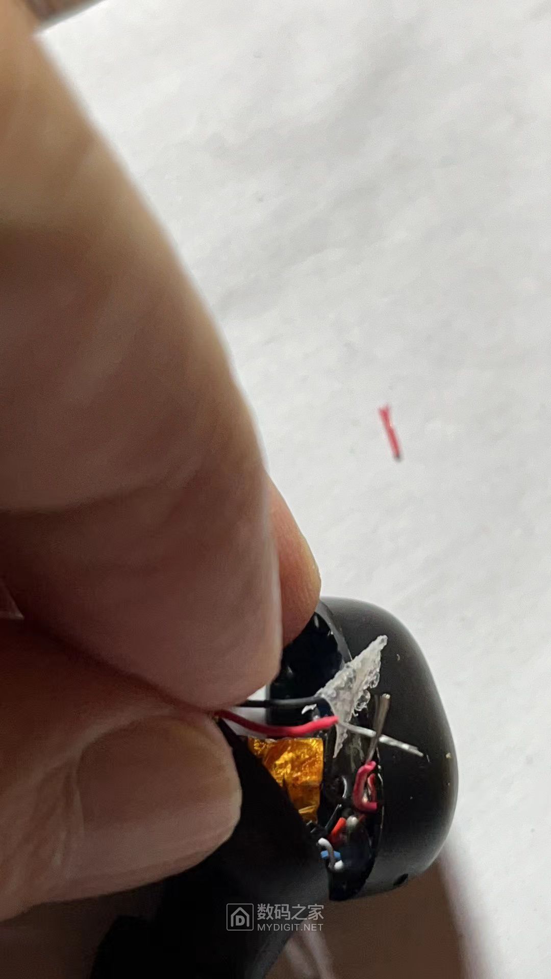

两线成交叉程十字状
顺时针扭动两线,然后,反折(加固)
用胶布正方形居于中心处
胶布对折压实
用药店的压敏胶带,感觉很好,第一薄,第二粘性持久。
两个小电池完成,大电池充电盒就不要说更简单,整体安装回去原路返回完成!
