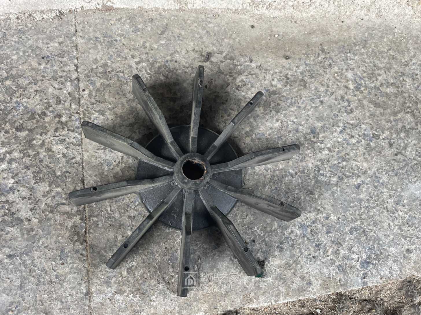

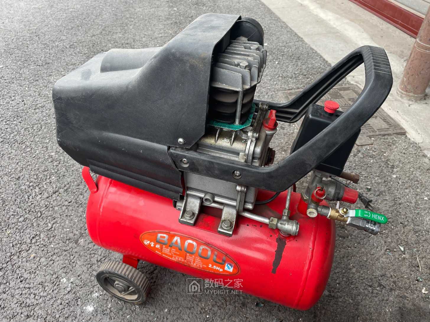

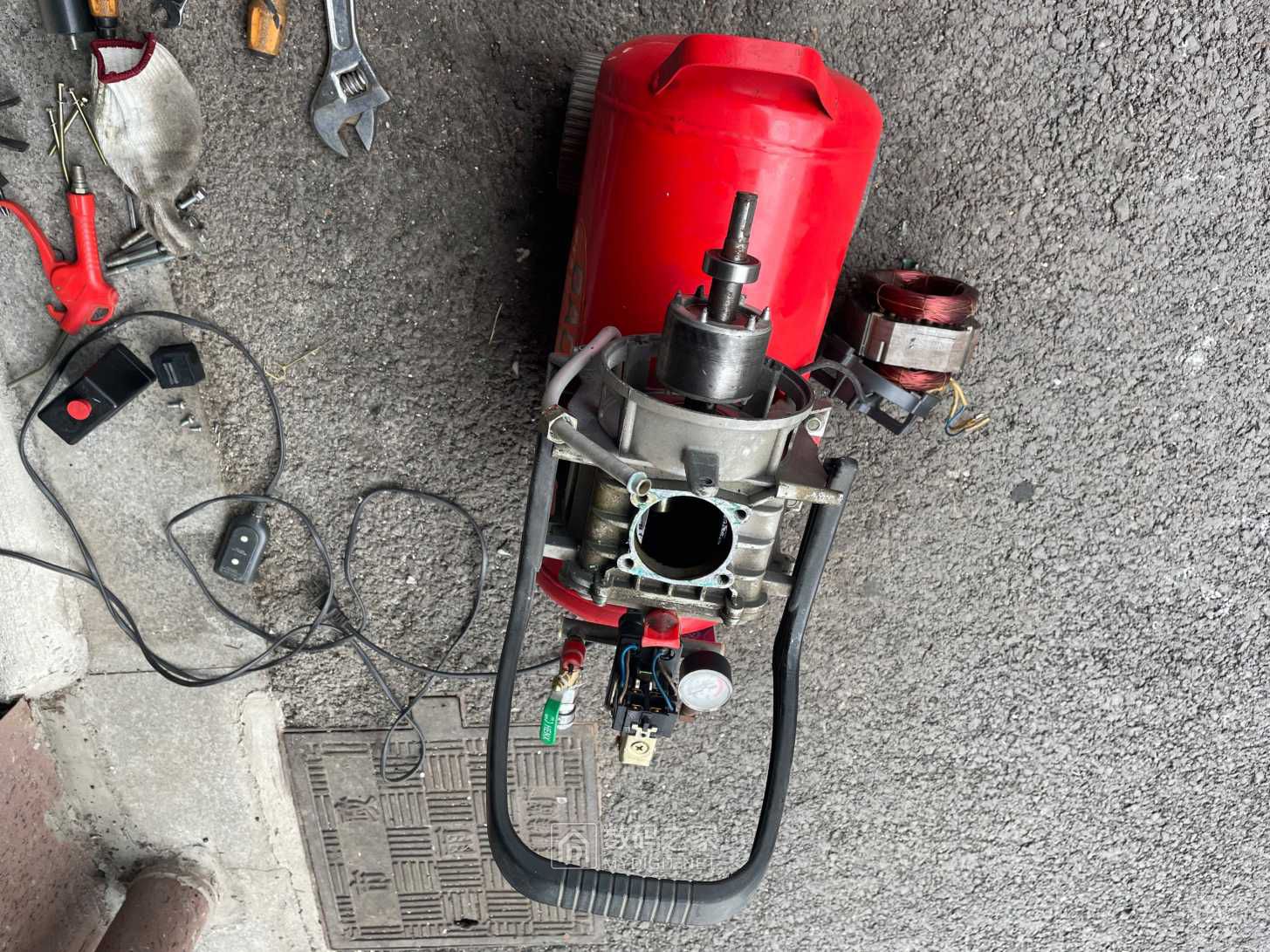

这个气泵是2010年买的,铝线电机。前期摩托车换轮胎用过,感觉第一次打到正常设定气压后能停下来,但后面再打气基本上到设定气压的一半就会堵转。决定拆开看看怎么回事
 楼主| 发表于 2023-12-14 13:51:17 来自手机浏览器 | 显示全部楼层

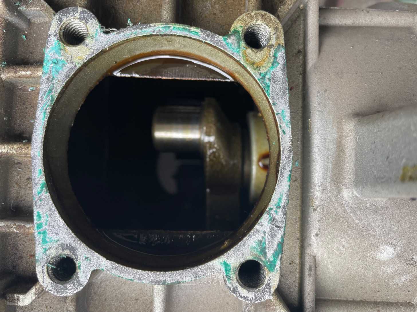

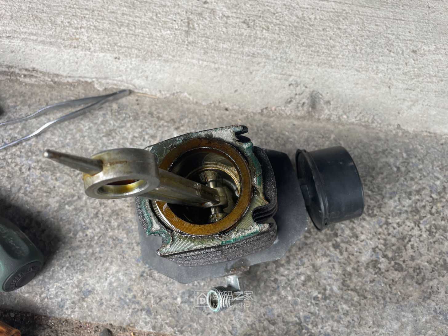

拆开后发现转子扫堂了,为了确定内轴承的好坏,把气缸也拔出来了。仔细检查后确定只是扫堂了,前后两个轴承都是好的。

 楼主| 发表于 2023-12-14 15:11:04 来自手机浏览器 | 显示全部楼层

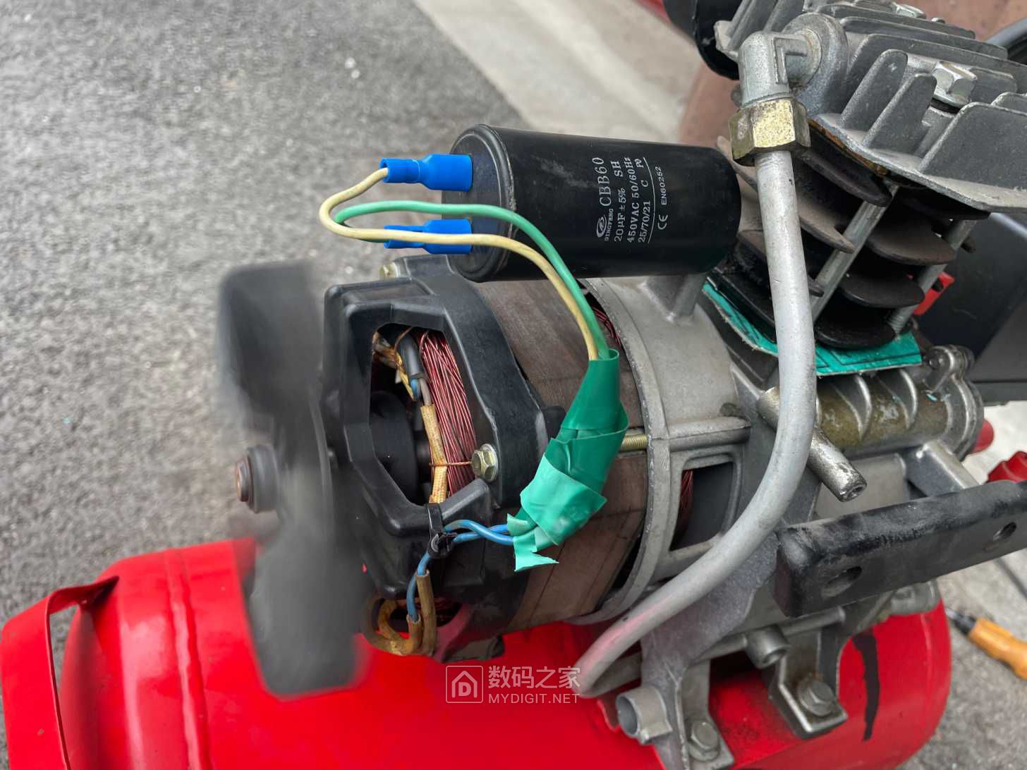

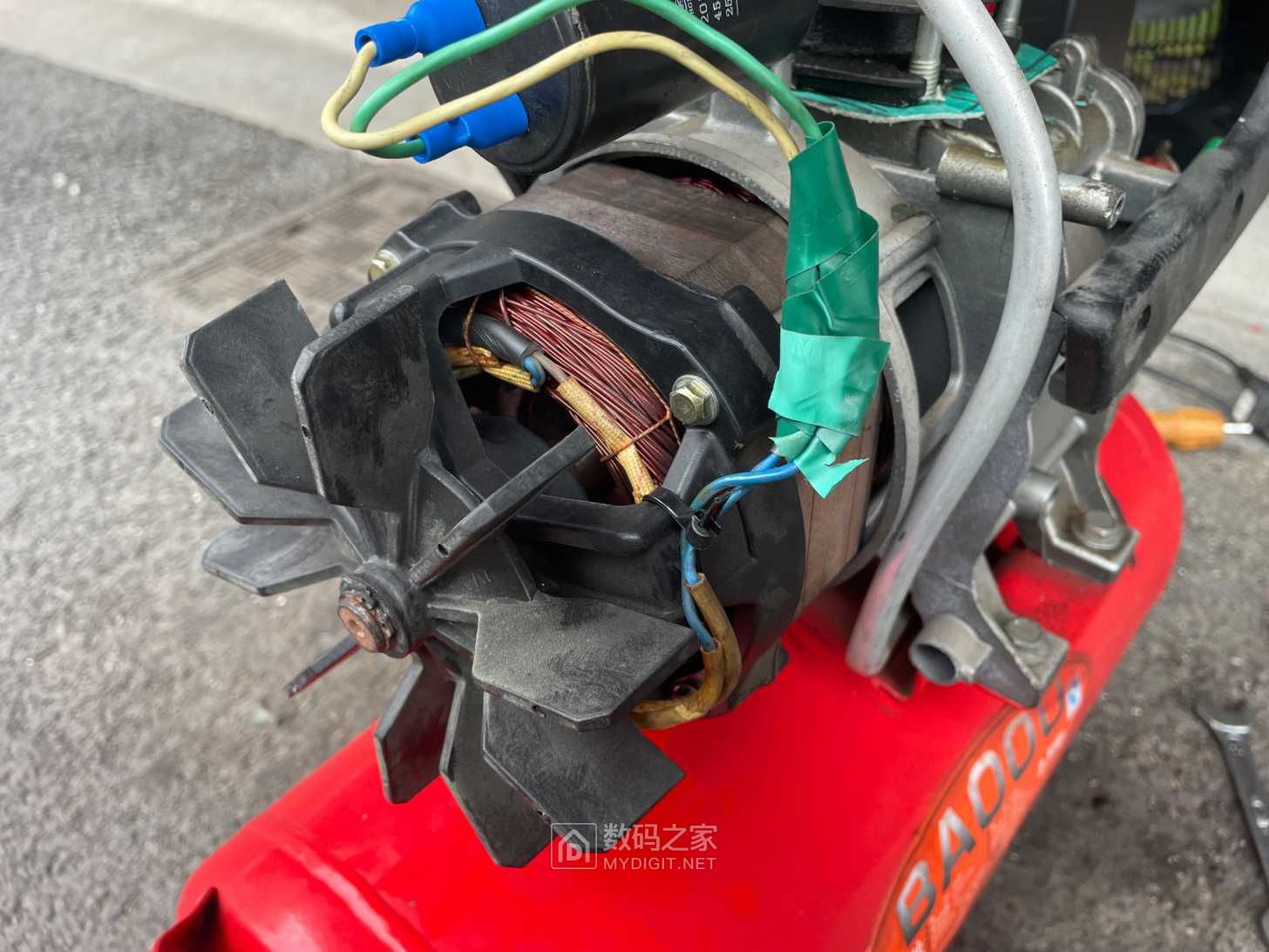

把气缸活塞装好到位,查看转子和定子的磨损也还好。分析应该是后轴承端盖偏移了。定子仍然按原来的方向位置装上的话试转的时候还会擦到,于是给它转了90度再安装就好了,但启动电容的引线够不着了,无奈只能把线接长。最后试机,打气放气来来回回7、8遍都正常了

发表于 2023-12-15 10:14:50 | 显示全部楼层
电机轴承支架是塑料的吗,感觉特别容易变形
发表于 2023-12-15 10:37:04 | 显示全部楼层
这电容跟空调压缩机使用的差不多大。
发表于 2023-12-15 10:46:00 | 显示全部楼层
轴承端盖同心度偏差。

发表于 2023-12-15 13:01:48 | 显示全部楼层
这端盖没啥定位呗

发表于 2023-12-23 20:44:05 | 显示全部楼层
估计是塑料轴承架变形了
