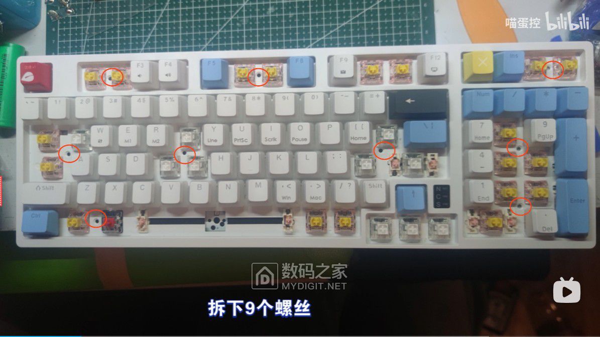

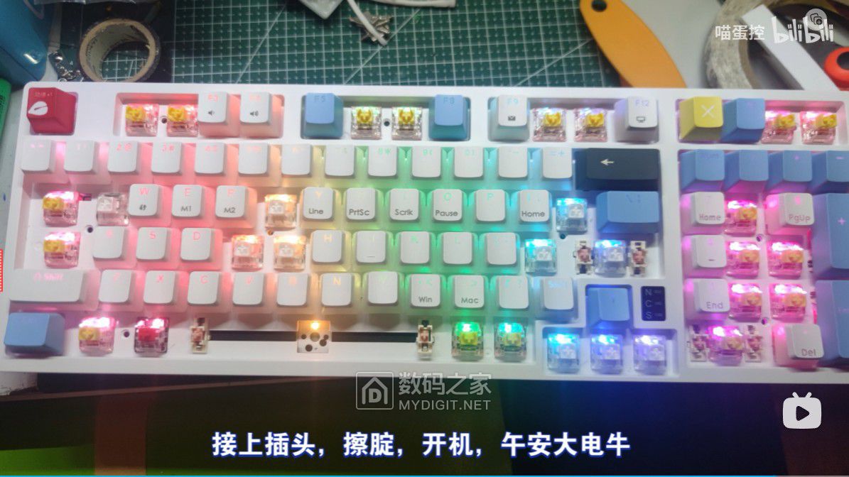

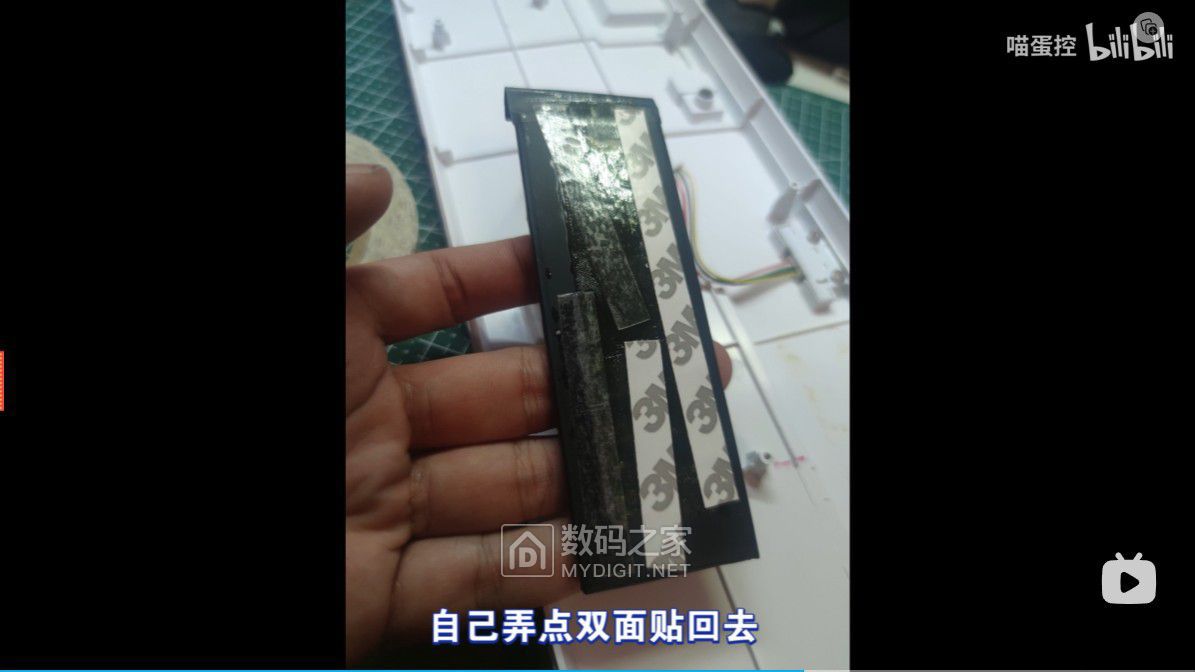

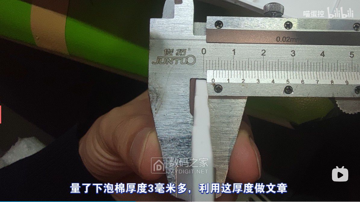

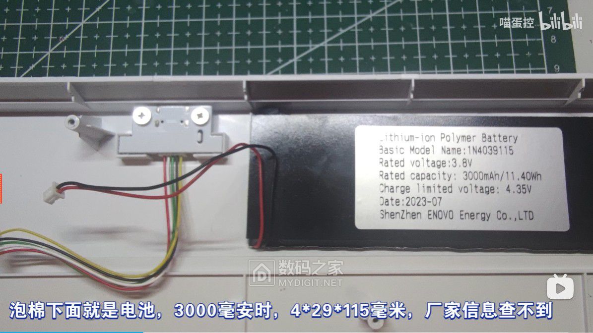

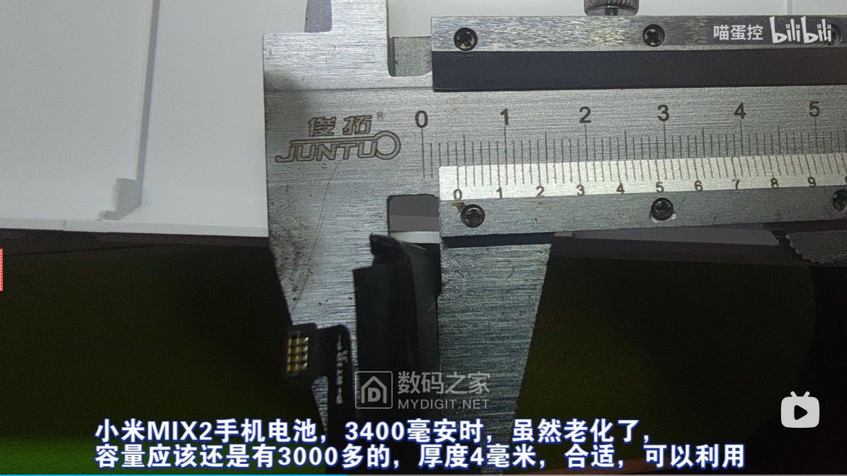

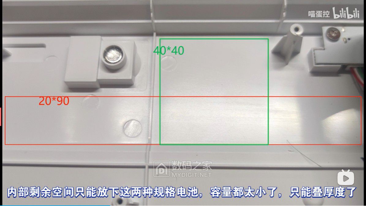

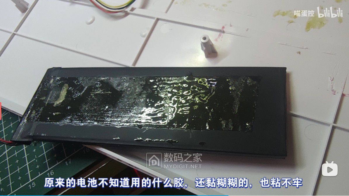

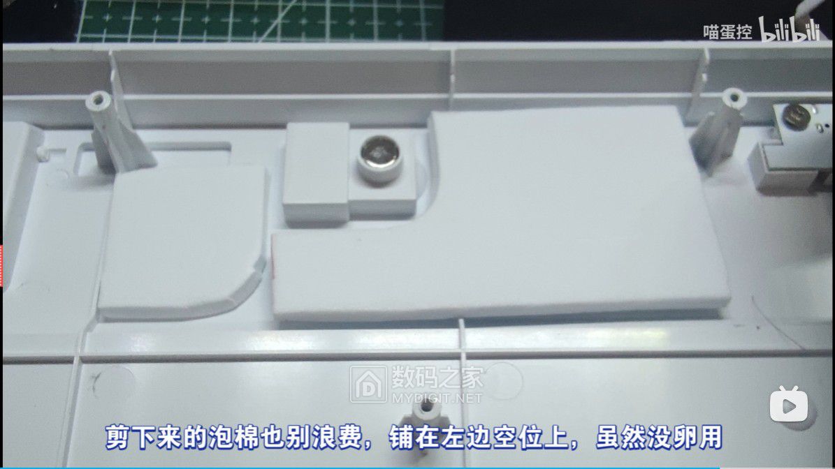

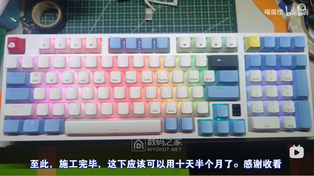

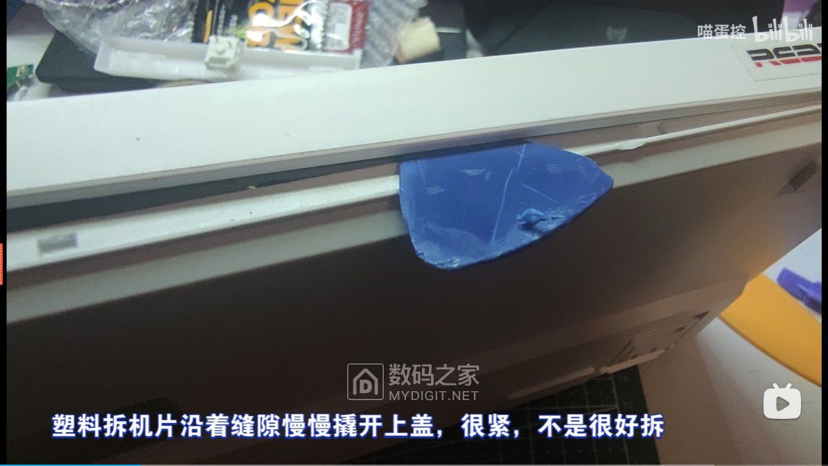

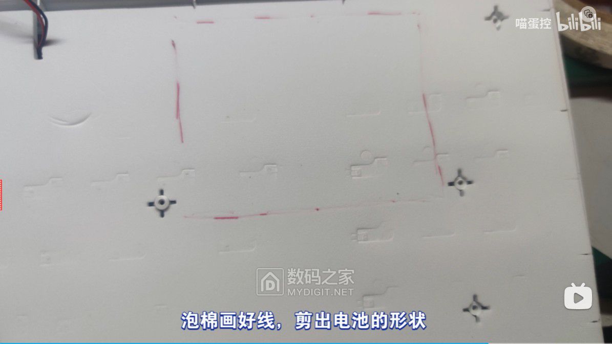

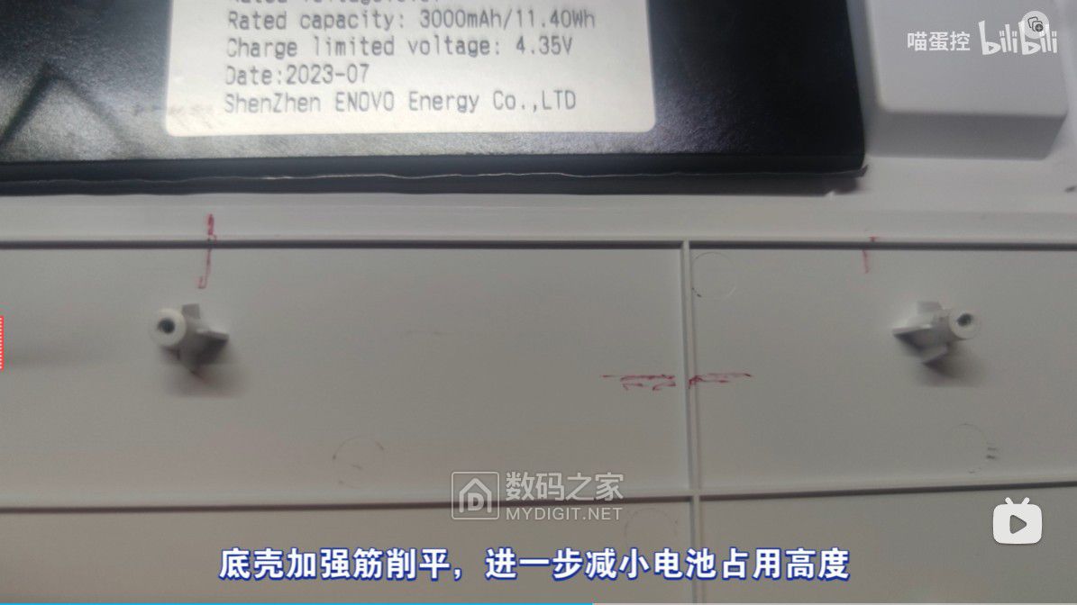

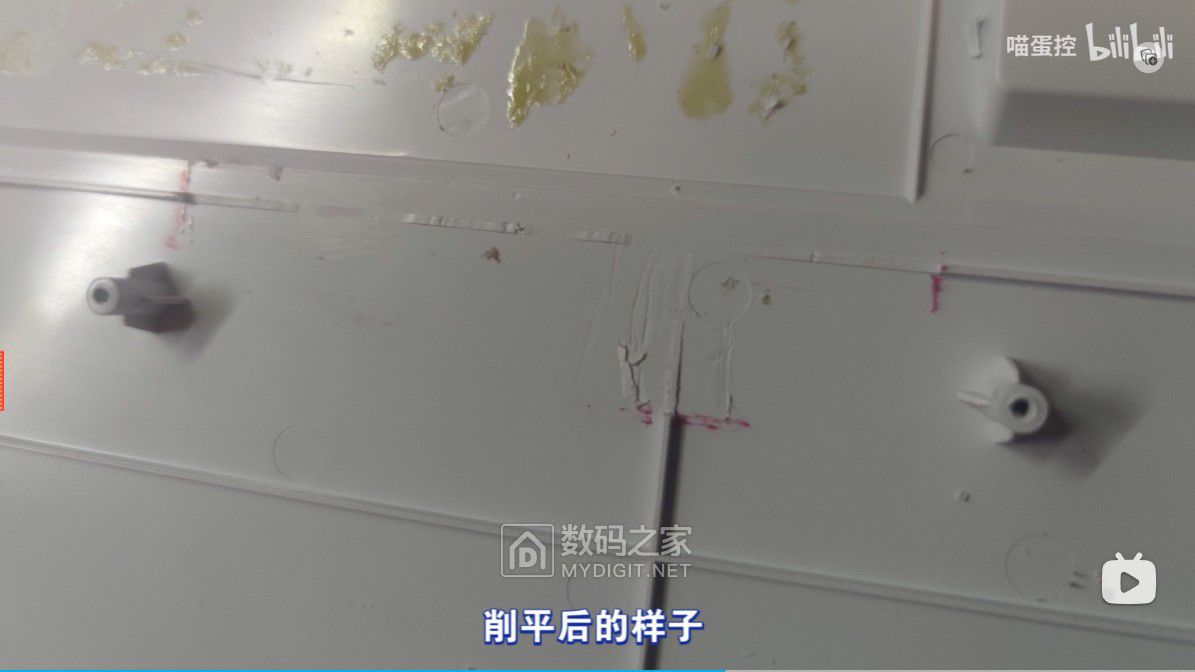

[电脑] 利旧手机电池给键盘电池扩容

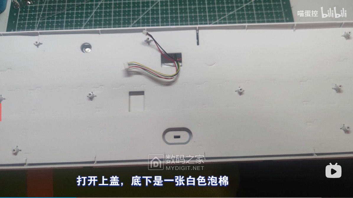

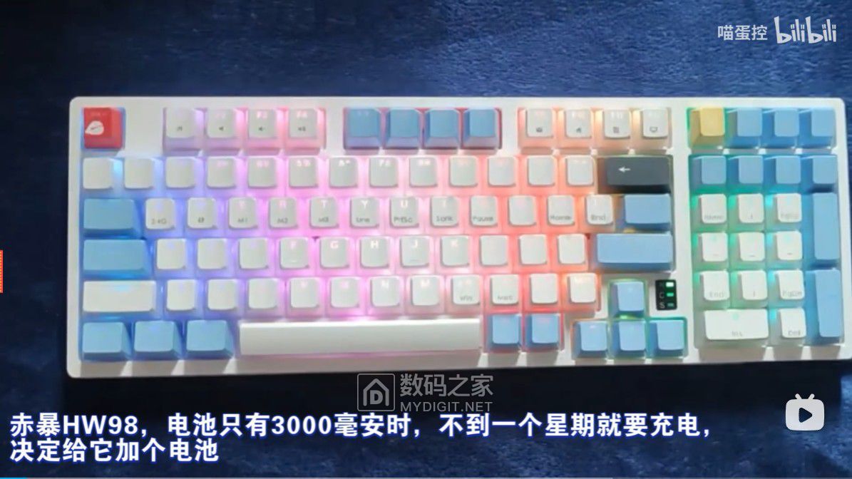

发表于 2023-12-17 16:16:20 | 显示全部楼层 |阅读模式

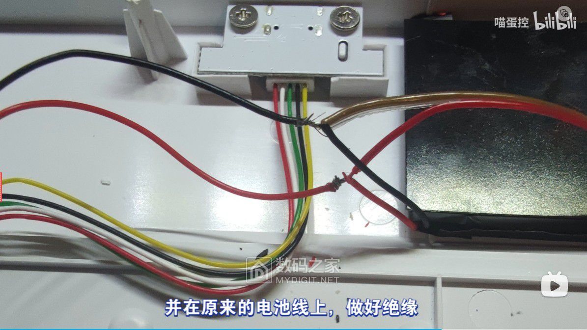

发表于 2023-12-17 16:33:06 | 显示全部楼层
直接并上去,简单粗暴。能解决问题就好。哈
 楼主| 发表于 2023-12-17 16:53:45 | 显示全部楼层
这种小电流设备我都是直接并,从来没感觉出过问题
发表于 2023-12-17 17:15:13 | 显示全部楼层
一周没电,开灯用?
 楼主| 发表于 2023-12-17 17:28:01 | 显示全部楼层
f00tman 发表于 2023-12-17 17:15
一周没电,开灯用?
是的,没灯没灵魂
发表于 2023-12-17 18:30:06 | 显示全部楼层
开灯就是耗电
发表于 2023-12-17 19:28:14 | 显示全部楼层
都是4.35V的电池不错,如果键盘是4.2V的锂电,这块并上去也充不满,利用率就低了。

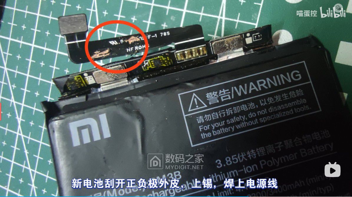

发表于 2023-12-17 21:06:31 | 显示全部楼层
以前对电池使用的电路板上刮开焊接比较困难,楼主找了个好地方。

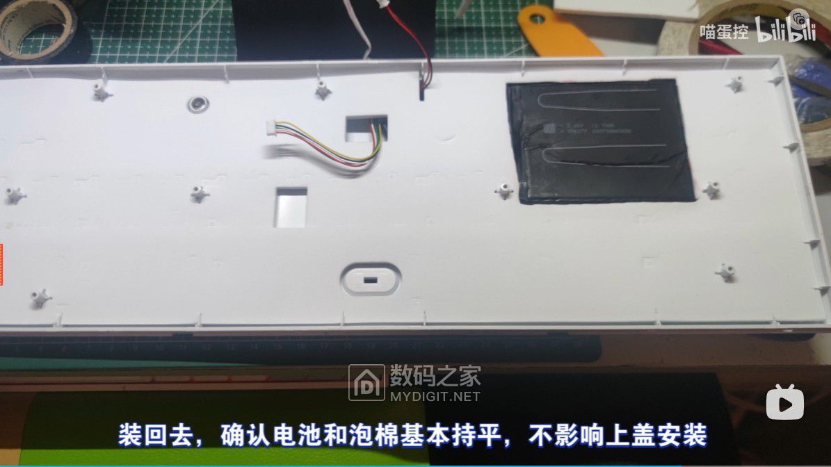

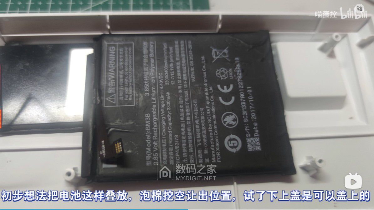

发表于 2023-12-18 00:36:58 | 显示全部楼层
直接用电池做键盘底座,容量随意。
发表于 2023-12-18 07:57:42 | 显示全部楼层
外挂一个18650不好~~~随用随充随便造
 楼主| 发表于 2023-12-18 10:38:31 | 显示全部楼层
办公室用的,还是要注意下颜值的
