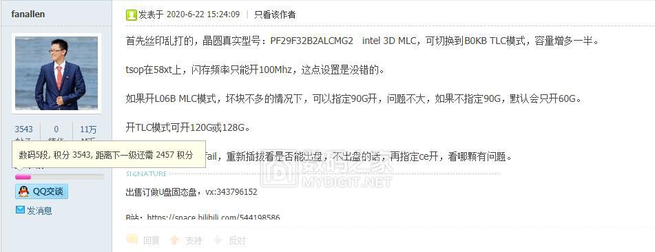

原厂标称240GB容量。拆开看了是5颗29F48B2ALCMG2+SM2258XT主控
https://www.mydigit.cn/forum.php?mod=viewthread&tid=12035看到@fanallen 大神的解释,知道了实际闪存型号是29F48B2ALCTG2,于是按大神说的下载了SM2258XT_B0KB_IM3D_PKGR1026A_FWR0831B0这个版本量产工具。
设置如图所示
