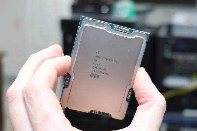

国外科技媒体 phoronix 在最新一篇博文中,测试了英特尔第五代至强“Emerald Rapids” Platinum 8592 + 处理器,重点测试启用 / 禁用 AVX-512 支持后性能、散热、时钟频率、功耗方面的情况。

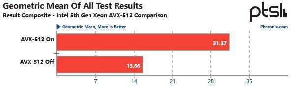

“Emerald Rapids”改善了对 AVX-512 指令集的支持,让处理器在 AVX-512 工作负载期间达到更高的频率,该媒体通过 68 项测试,对比开启和禁用 AVX-512 的性能变化。

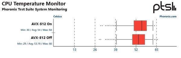

温度
启用 / 禁用 AVX-512,CPU 核心温度的差异微乎其微,只有一度左右的差异,比前几代英特尔 AVX-512 的结果要好得多。

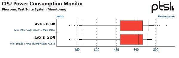

功耗
使用 AVX-512 后,双插槽至强 Platinum 8592+ 的平均功耗仅略有增加,表明英特尔明显改善了功耗效率。

没看出启用后有多大的改善
