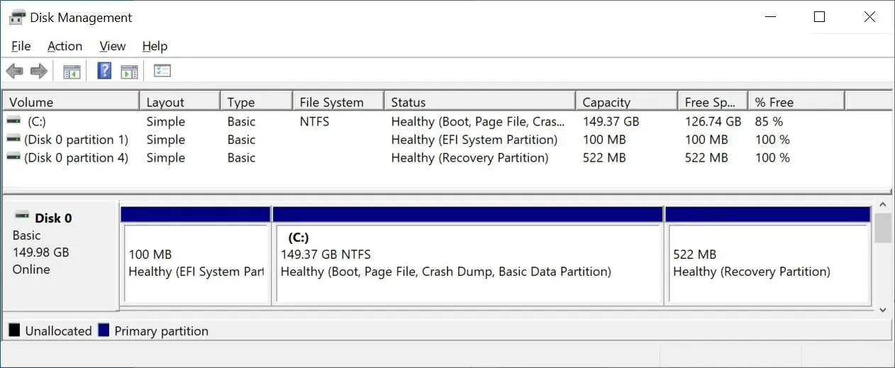

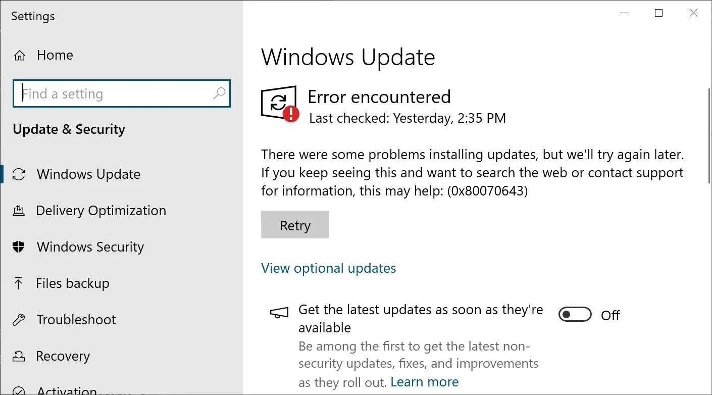

不过想要修复该漏洞,需要足够大容量的 Windows 恢复分区(WinRE),一旦大小不足以支持更新,用户应该会看到“Windows 恢复环境服务失败,(CBS_E_INSUFFICIENT_DISK_SPACE)”错误。
Windows 10 创建的恢复分区(通常约 500 MB)不够大,无法支持新的 Windows RE 镜像(winre.wim)文件,导致在尝试安装更新时出现 0x80070643 错误。
