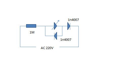

目前指示灯只是串电阻和1N4007,
如果还要给指示灯反向并联一个1N4007,
怎么焊会比较美观,并且不容易出故障?
这里有人给指示灯并1N4007么?你们是怎么焊反向1N4007的?
焊反向1N4007后,指示灯管脚是不是没法套管?不套管是否不安全?

发表于 2024-2-13 15:17:28 | 显示全部楼层
排插指示灯串接1M的限流电阻,再串1N4007,反向并联1N4007有必要吗?
参与人数 1家元 +6 收起 理由
Y道长 + 6 反向电流极小,不考虑反向击穿.
发表于 2024-2-13 15:18:28 | 显示全部楼层
swordshz 发表于 2024-2-13 15:11
电阻限流是否比电容限流更靠谱?
电容可以减小电阻的功率耗散,可以把无功功率返还给电网,节约电费!
在你现在的图的1M电阻上并一个400伏103无极电容就可以了,不够亮可以改153电容!
发光管前面的4007去掉,保留发光管上并接的反向二极管!

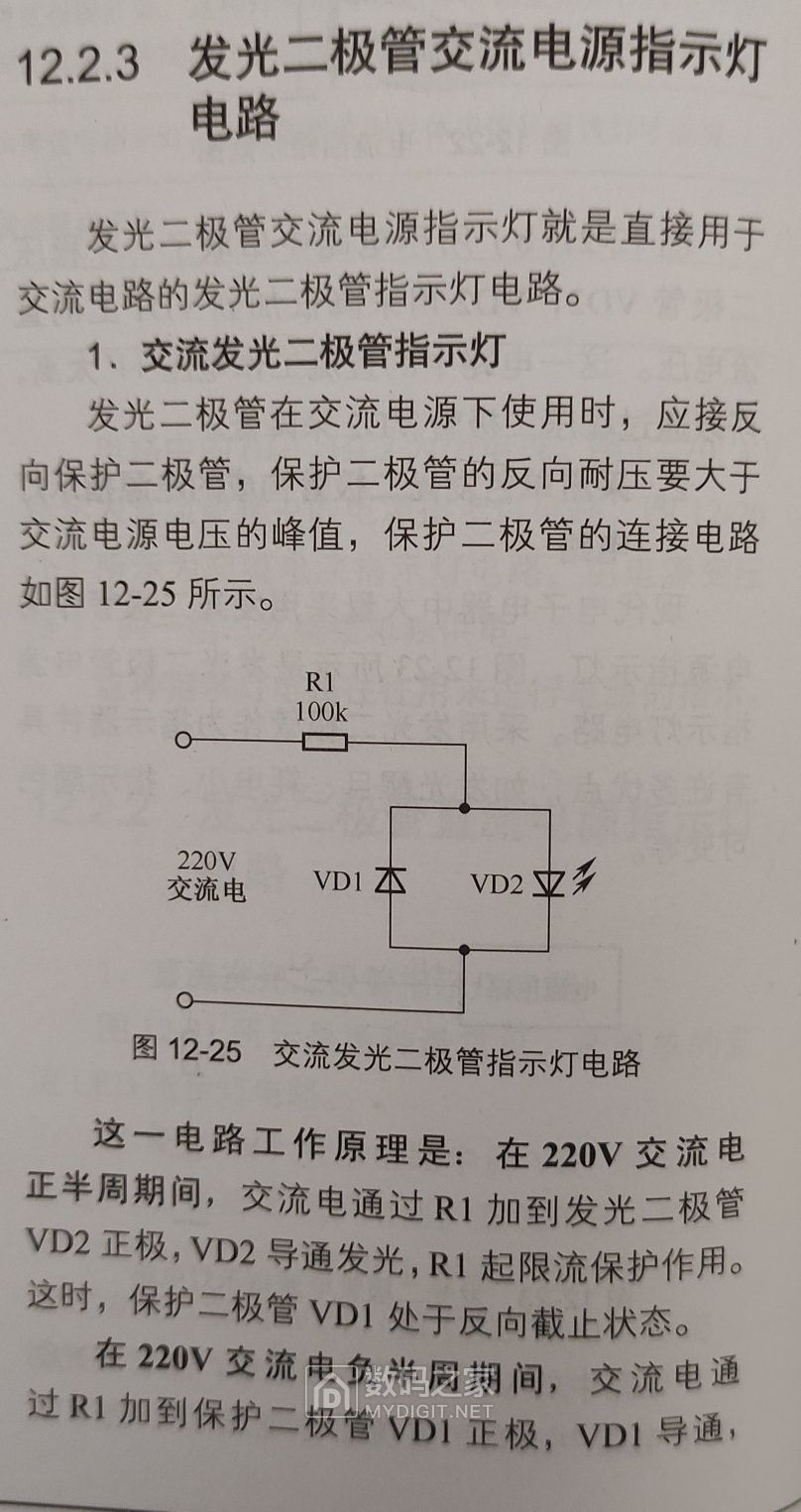

发表于 2024-2-13 15:29:21 | 显示全部楼层
登录/注册后可看大图

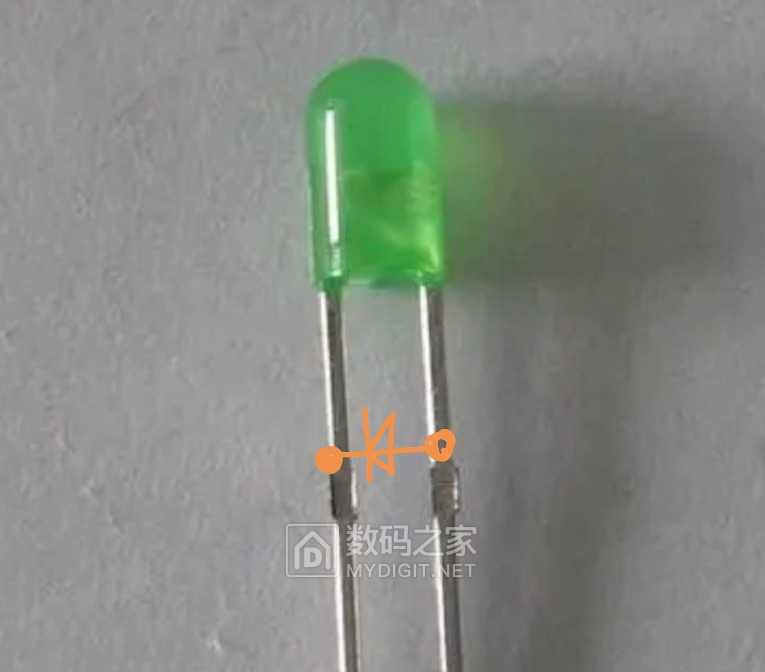

发表于 2024-2-13 15:45:53 来自手机浏览器 | 显示全部楼层
把发光二极管两腿间的距离掰开到4007管体长度,把4007夹在发光二极管两腿之间不掉为好,焊接好之后,钳子减掉4007多余的部分。
参与人数 1家元 +6 收起 理由
swordshz + 6 歡迎探討
回复 支持 2 反对 0
 楼主| 发表于 2024-2-13 15:47:41 | 显示全部楼层
11651189 发表于 2024-2-13 15:45
把发光二极管两腿间的距离掰开到4007管体长度,把4007夹在发光二极管两腿之间不掉为好,焊接好之后,钳子减 ...
两腿间的距离掰开到4007管体长度,把4007夹在发光二极管两腿之间不掉为好,你试过这么焊接么?
可否展示一下效果图
发表于 2024-2-13 15:50:11 来自手机浏览器 | 显示全部楼层
可否展示 ...
先焊接,再剪掉4007多余的引脚。
 楼主| 发表于 2024-2-13 15:57:16 | 显示全部楼层
这样撑开双脚,玻纤管套不到二极管底部,
而且指示灯固定上会有些麻烦,
以后万一1n4007脱落,是否更有可能导致排插短路
发表于 2024-2-13 16:07:31 | 显示全部楼层
swordshz 发表于 2024-2-13 15:57
这样撑开双脚,玻纤管套不到二极管底部,
而且指示灯固定上会有些麻烦,
以后万一1n4007脱落,是否更有可 ...
哈哈,你对你的焊工多么的不自信

发表于 2024-2-13 17:21:12 | 显示全部楼层
你二极管的正极相连接,起不到保护作用,正确的接法是,下面二极管正极接上面二极管的负极
发表于 2024-2-13 18:07:48 | 显示全部楼层
既然串了二极管,就没必要再并联二极管了,因为并联的二极管上没有电流的。

 楼主| 发表于 2024-2-13 18:52:28 | 显示全部楼层
xjmar 发表于 2024-2-13 18:07
既然串了二极管,就没必要再并联二极管了,因为并联的二极管上没有电流的。 ...
反向虽然截止,但是也有微弱电流的,不是完全没有电流
 楼主| 发表于 2024-2-13 18:54:02 | 显示全部楼层
kerchi 发表于 2024-2-13 17:21
你二极管的正极相连接,起不到保护作用,正确的接法是,下面二极管正极接上面二极管的负极 ...
发光二极管的负极接1N4007的正极,这样不能保护发光二极管么?
