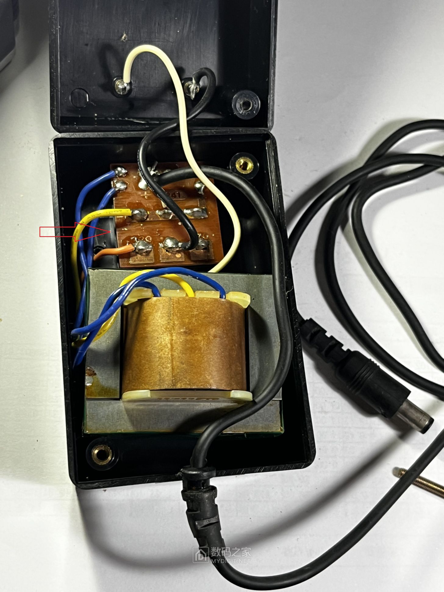

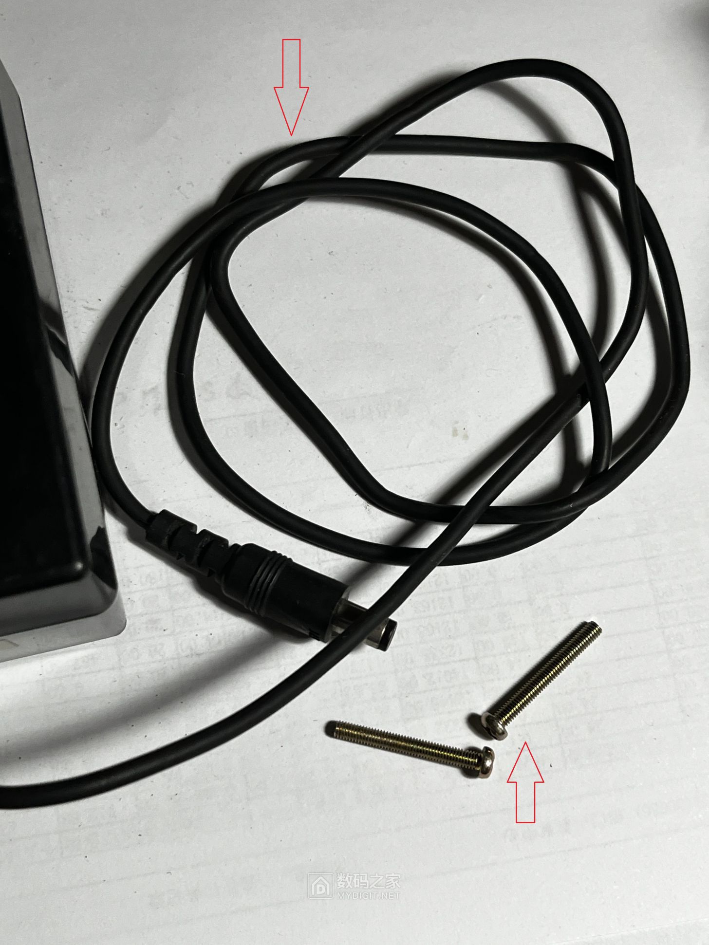

1980年的产品。由于铅酸电池充电需要脉动,所以没有滤波。
看似简单,实在、耐用!

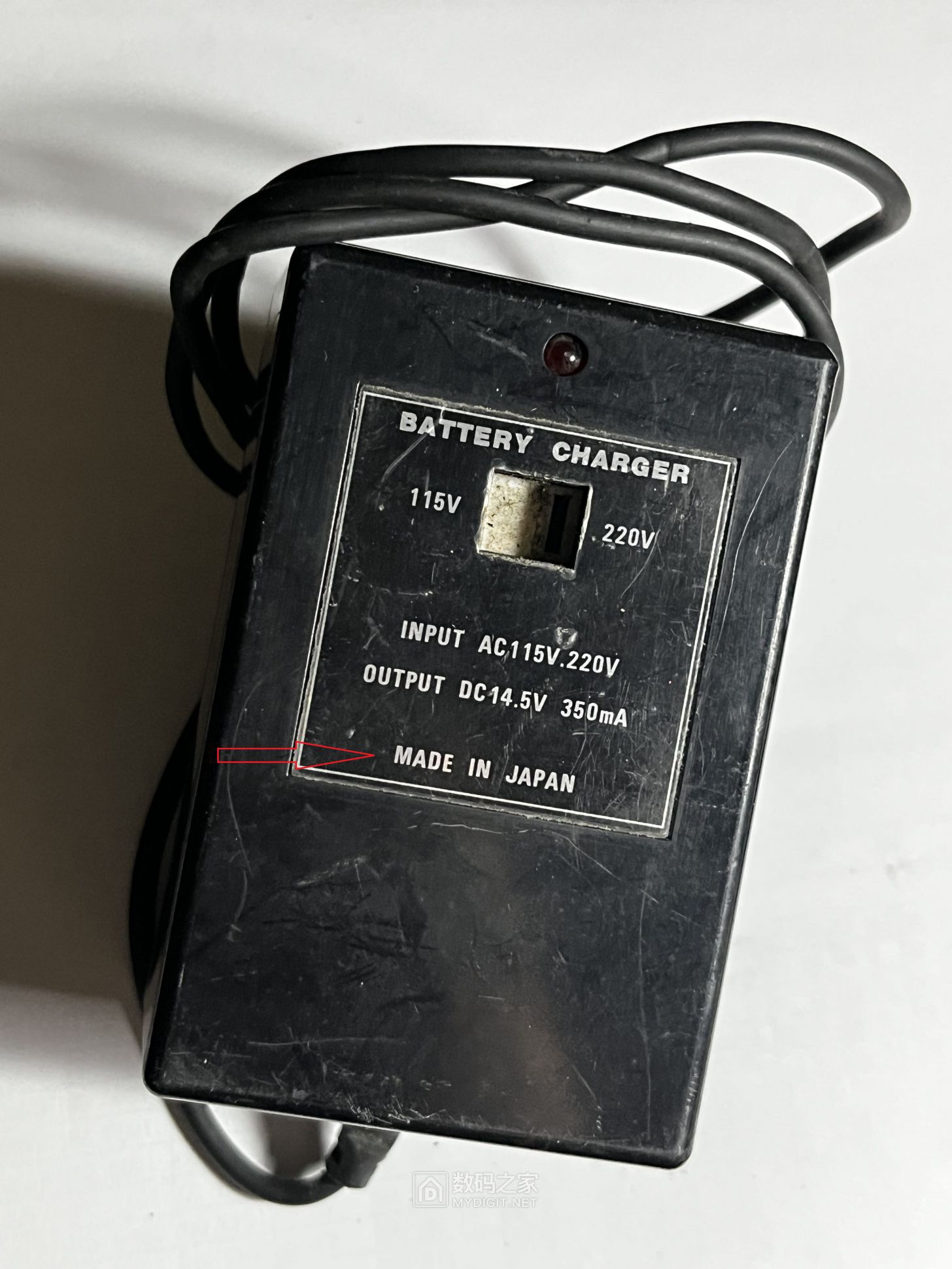

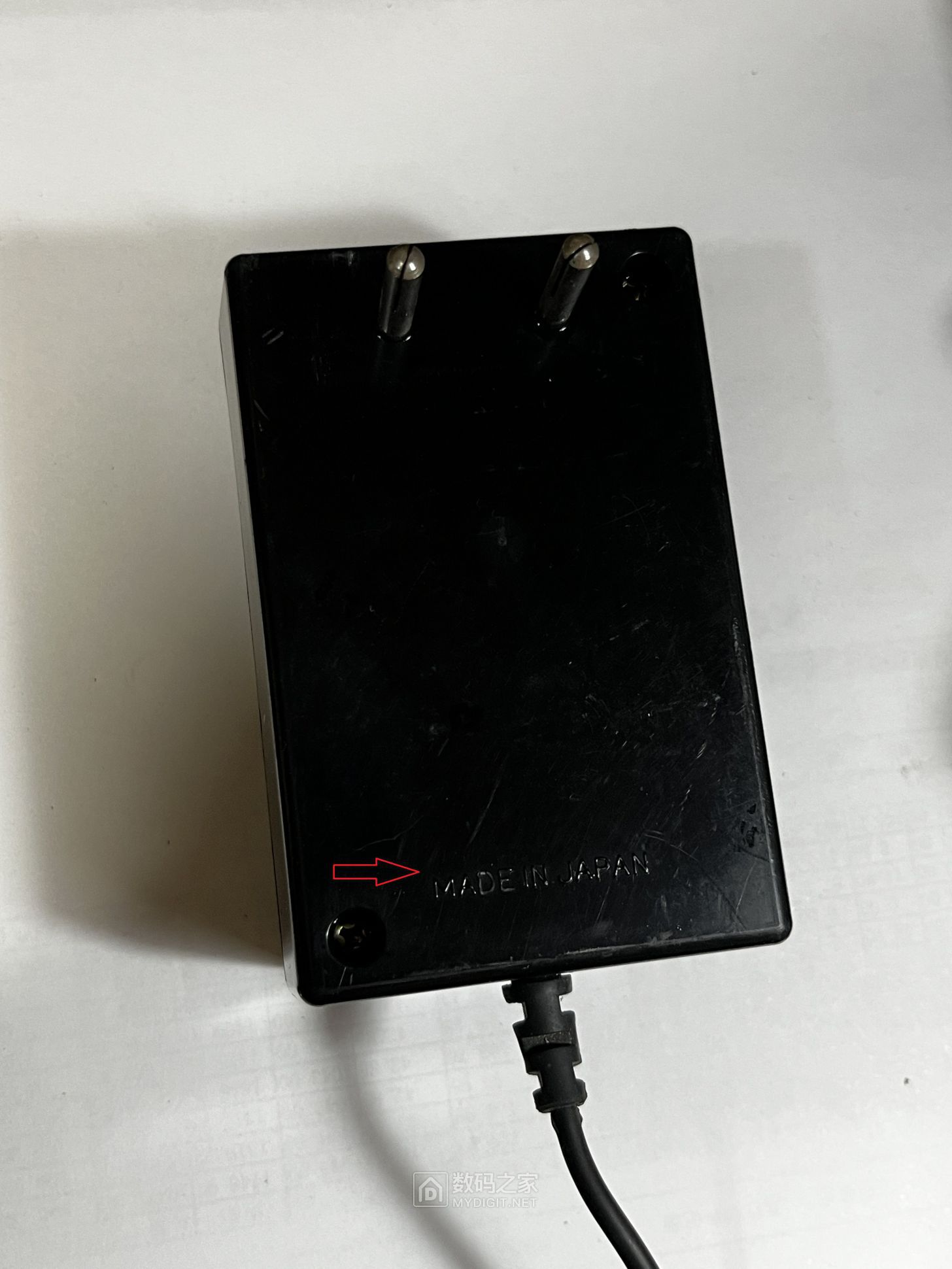

日本的产品每一个地方都不会忘记打上日本制造的字样。

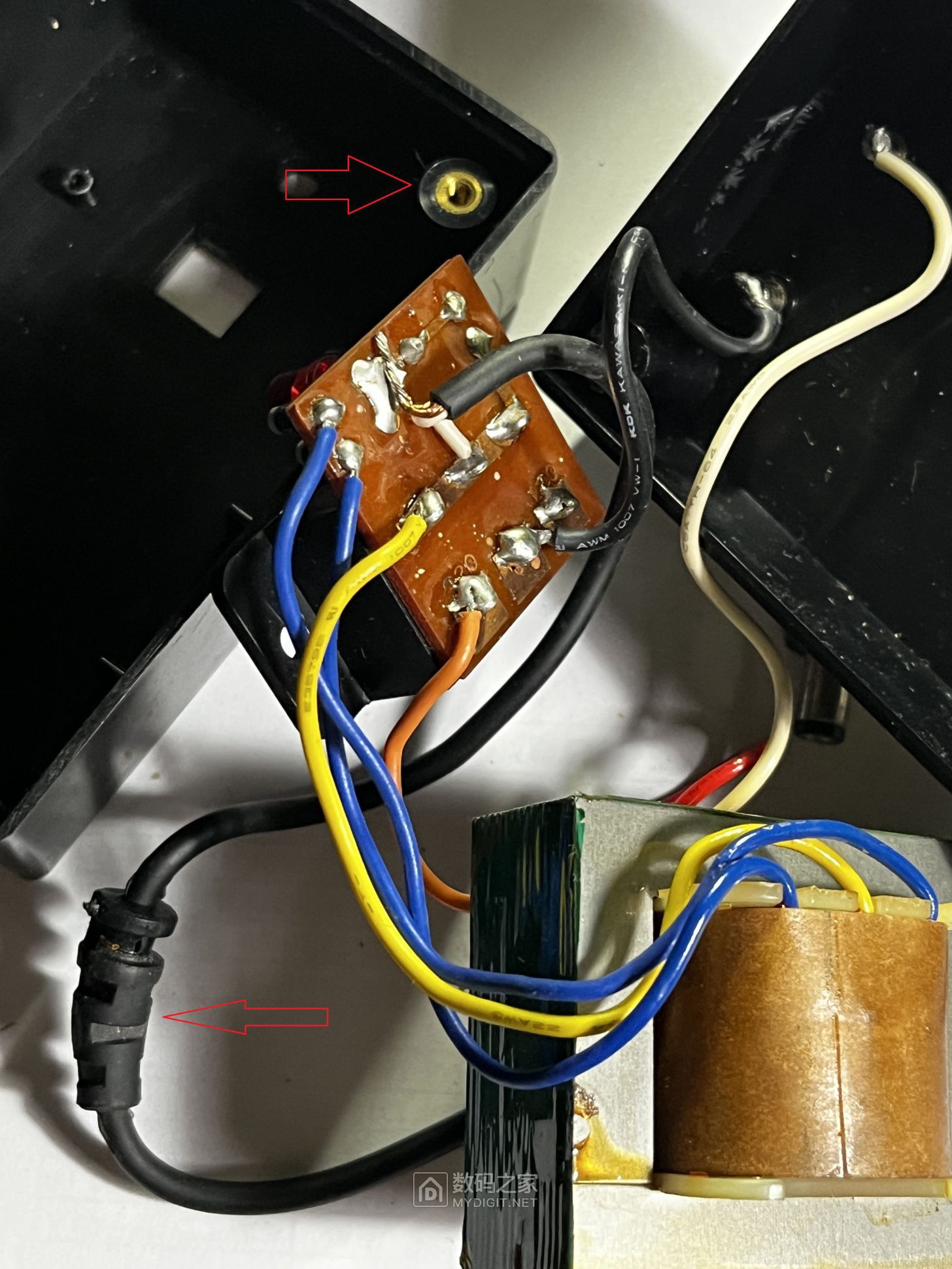

低压线缓冲做得柔软,保护几十年无裂痕,并且采用能够反复使用的螺丝钉
低压输出用采用柔软的橡胶线,采用橡胶软线,够软质量不一般。
并且采用能够反复使用两个够长的螺丝钉,并不是简单的自攻螺丝钉
全波整流,还有一个不含糊的放电电阻

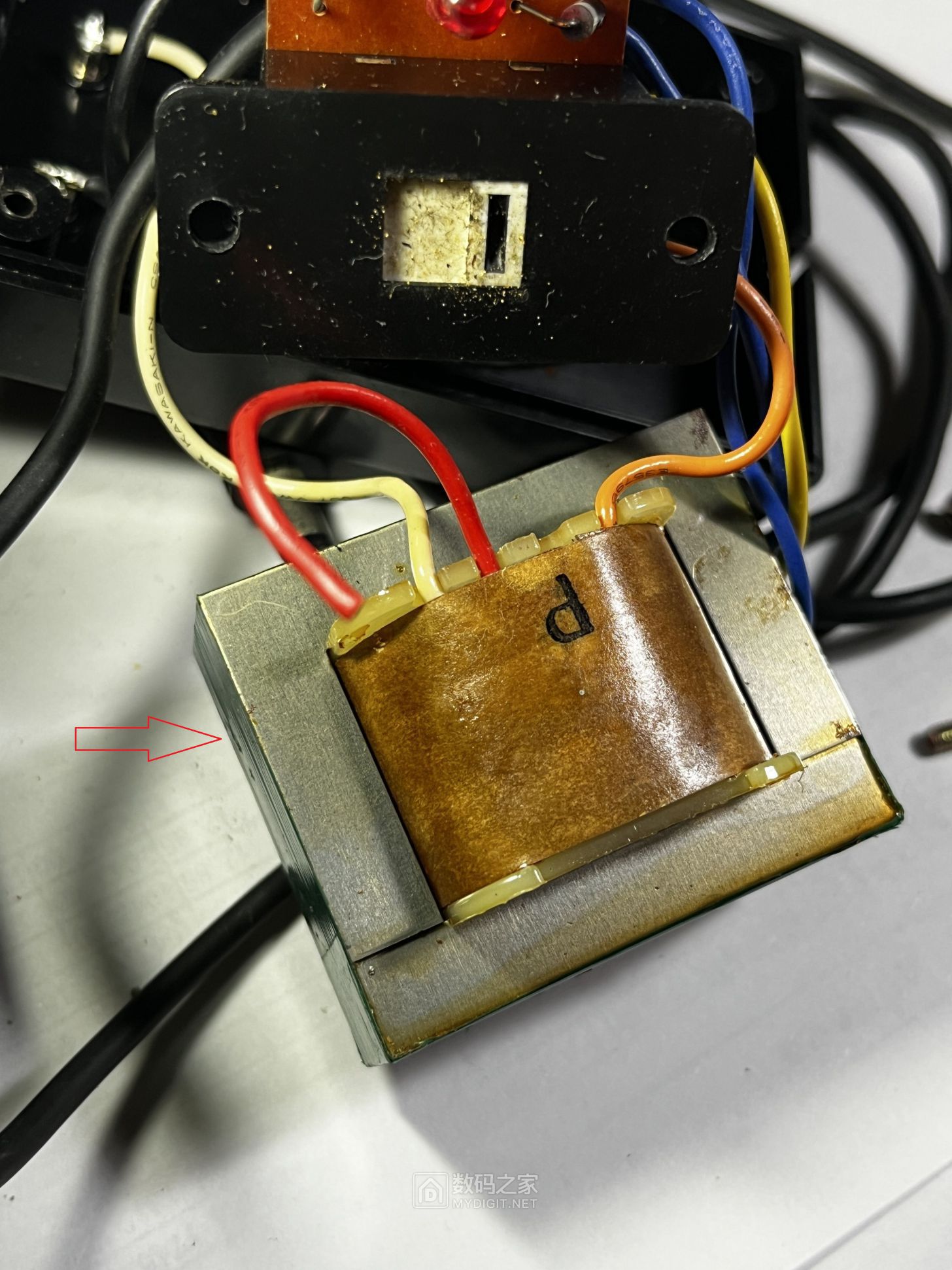

牛的铁心品质够好,
矽钢片平整,厚薄日本的材料不用说,老牛!不发热。
漆包线纯铜绝对

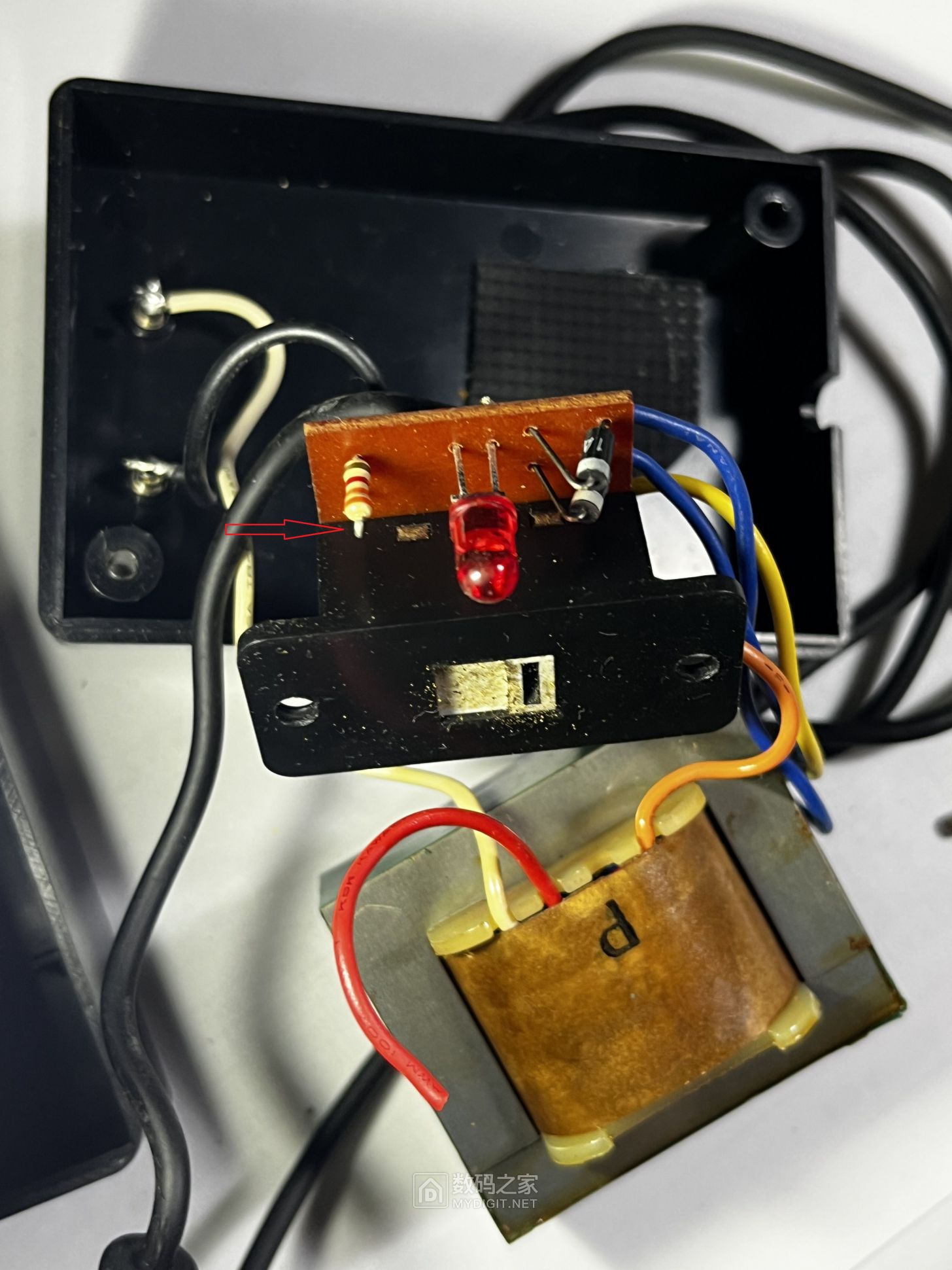

内部还有一个小小的PCB,并不是简单的搭棚。做事认真!

发表于 2025-6-7 20:23:23 | 显示全部楼层
不是放电电阻,是LED指示灯的限流电阻。

 楼主| 发表于 2025-6-7 21:03:54 | 显示全部楼层
哦,对!没细看,谢谢纠正!

虽然简单,但用料很实在,做工也好。小日子的牛质量的确好,空载功耗低,带载发热也小,其实主要就是铁芯好。
