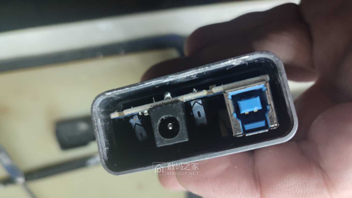

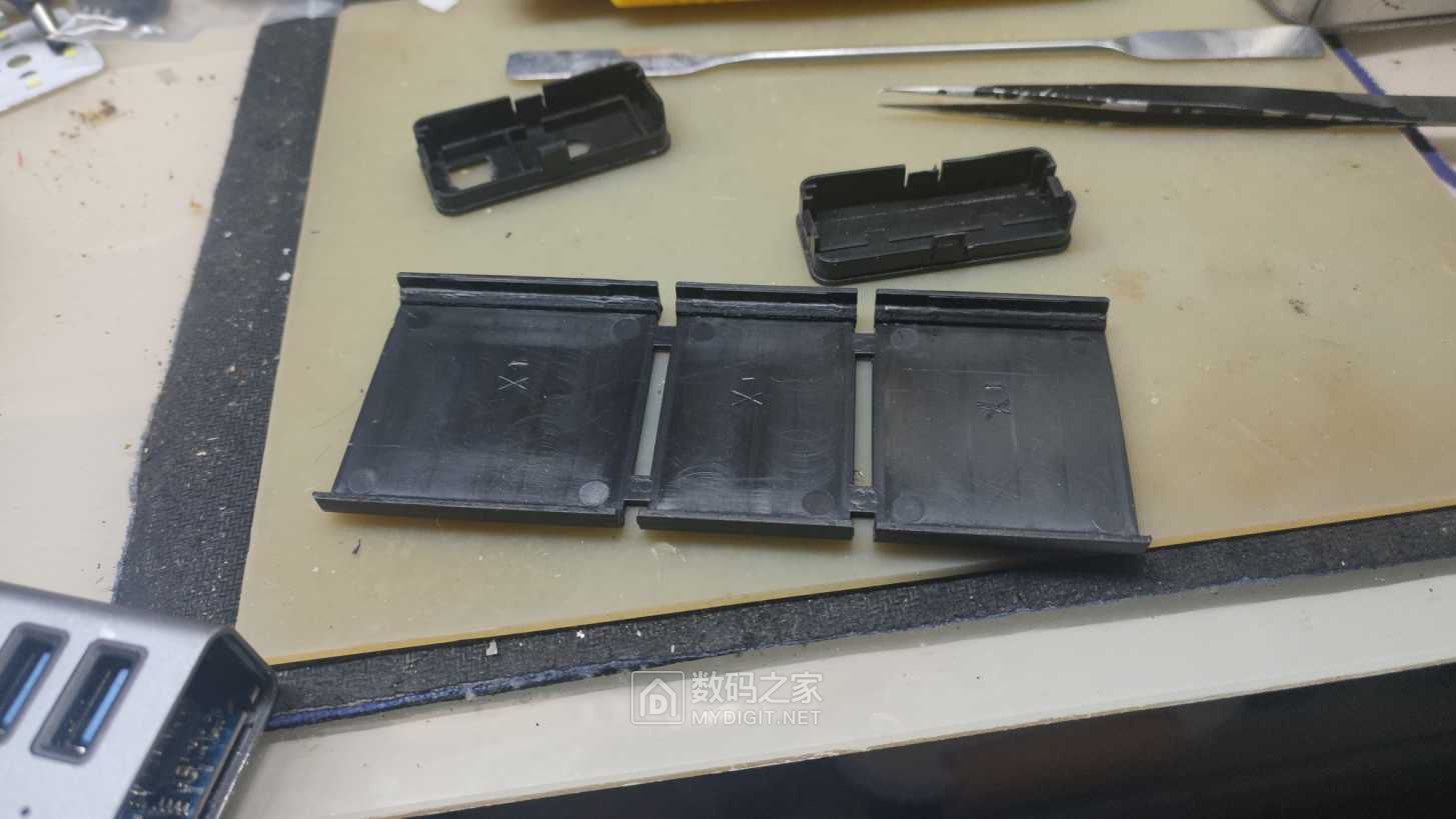

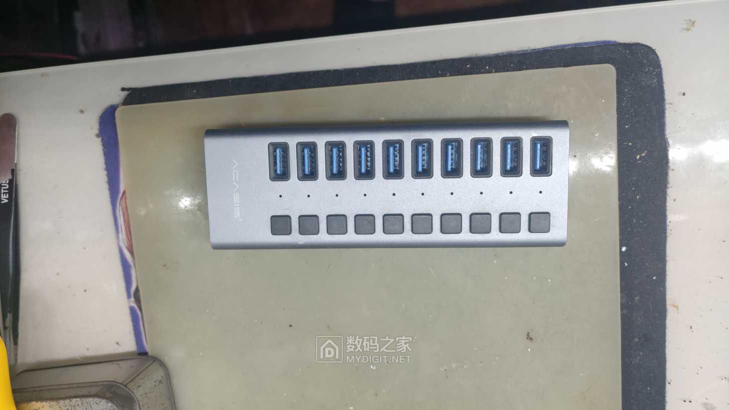

咸鱼上淘的,看上了外壳和做工,铝合金的,卖家说不识别,年前买的今天才到,拆了大半个小时才拆开
铝合金外壳,带独立按键,做工风格啥的都挺喜欢,就是铝合金的外壳容易刮花,好的不便宜,难得找到个坏的就买了一个,这东西问题一般不大,就算有也好修。

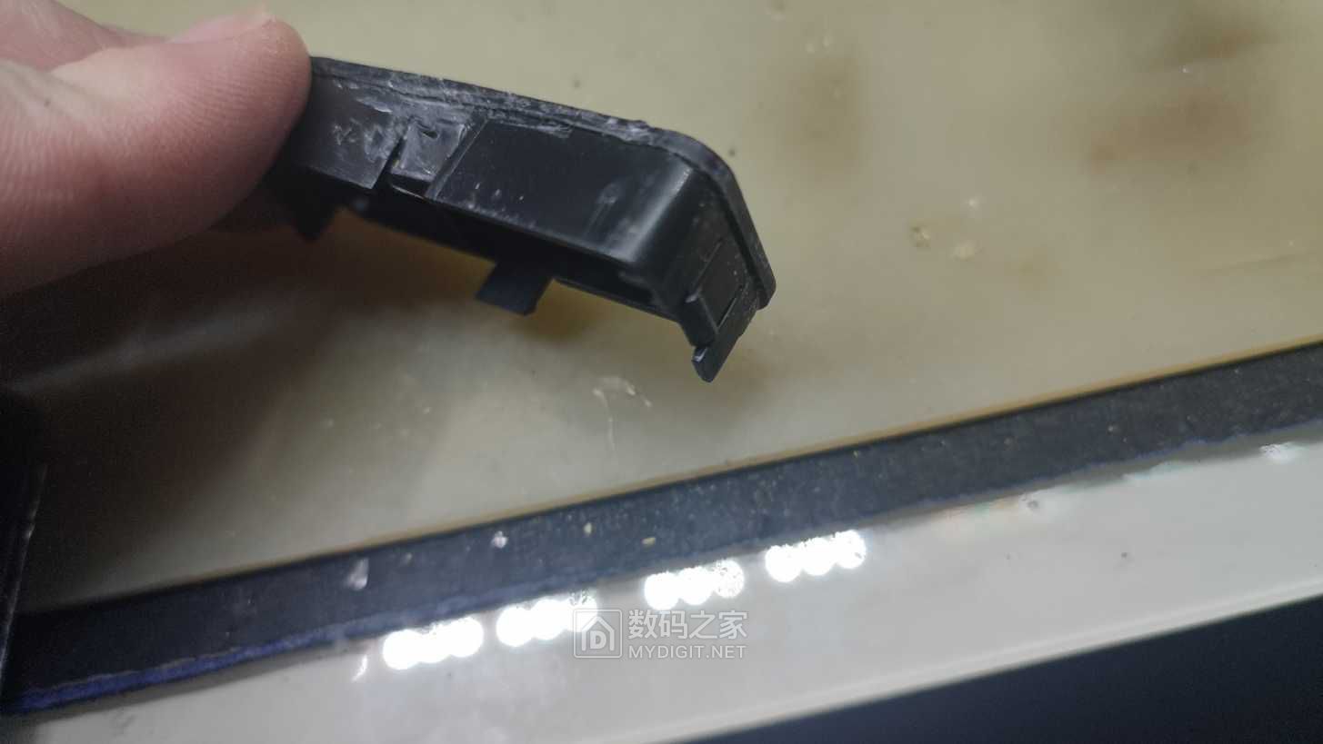

巨难拆,两边都是四角卡扣结构,缝很紧,刀子砸进去才撬开
顶出底板才能抽主板

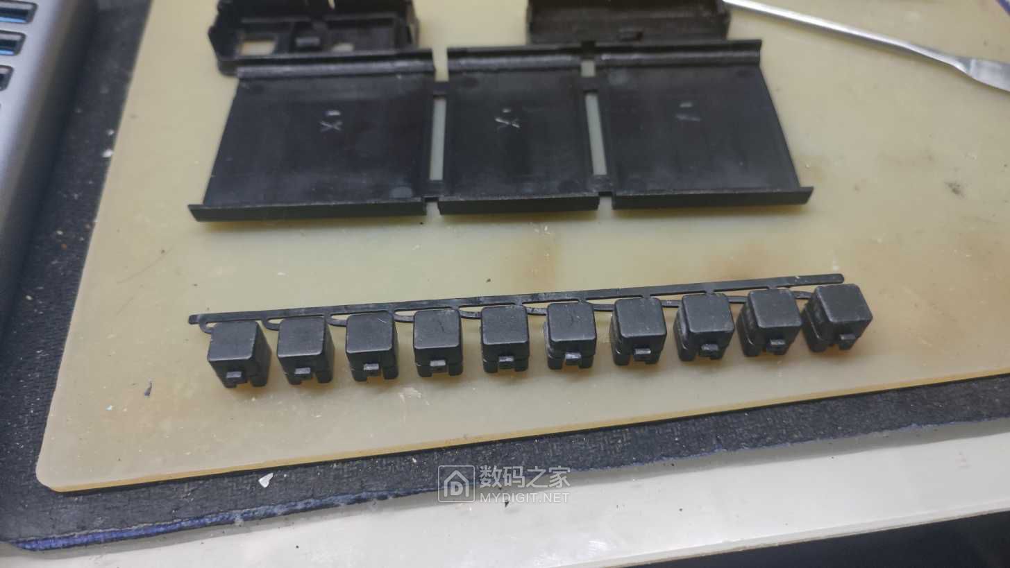

按键碍事先抽出来了

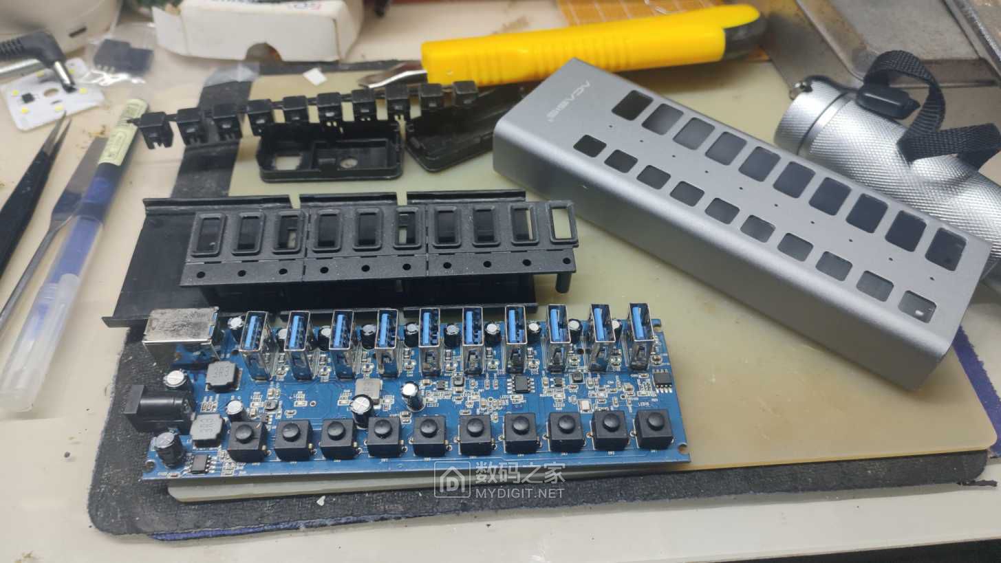

终于抽出主板

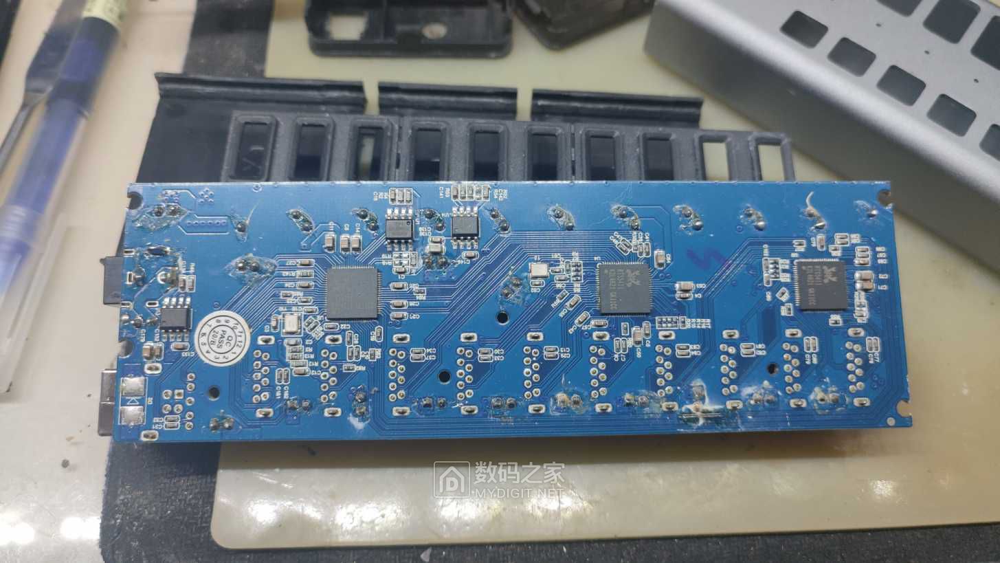

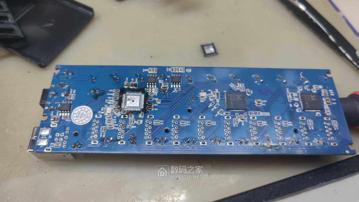

主控面

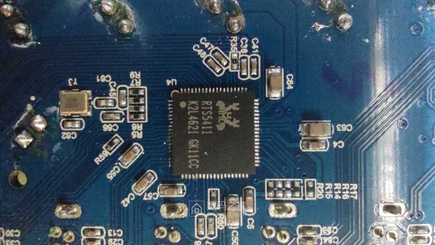

主控特写
量了下第二口的d+d-短路,加焊了遍第一主控无效,只能拆了,拆了再量不短路了,量主控对应脚还是短路,看来第一主控挂了。现在在犹豫是把后面两个移一个过来做个6口的呢还是买新主控完全修复,主要是要再拆一次的话打死都不想了

黑色的是吹糊了?

买个主控全部修好呗。

 楼主| 发表于 2024-2-24 00:04:14 | 显示全部楼层
触景情伤 发表于 2024-2-23 22:02
不是10口么?能用的用一半,其他的都当充电器接口用…多钱买的?
级联的啊,第一芯片坏了后面的都连不上的,这东西当充电器太浪费了

有点犹豫,怕另外两个主控会不会也坏,要是换三个上去就有点成本太高了

douzi707 发表于 2024-2-23 21:34
黑色的是吹糊了?
怎么可能,加焊的时候用的松香而已

 楼主| 发表于 2024-2-24 21:50:32 | 显示全部楼层
wqwq212 发表于 2024-2-24 20:15
以前遇到过,关键是主控不好买。
这个好买的,新的拆机的都有,5块多包邮一片,还算便宜,想着要么多买几片备用着,这板子好像没有ESD的样子
