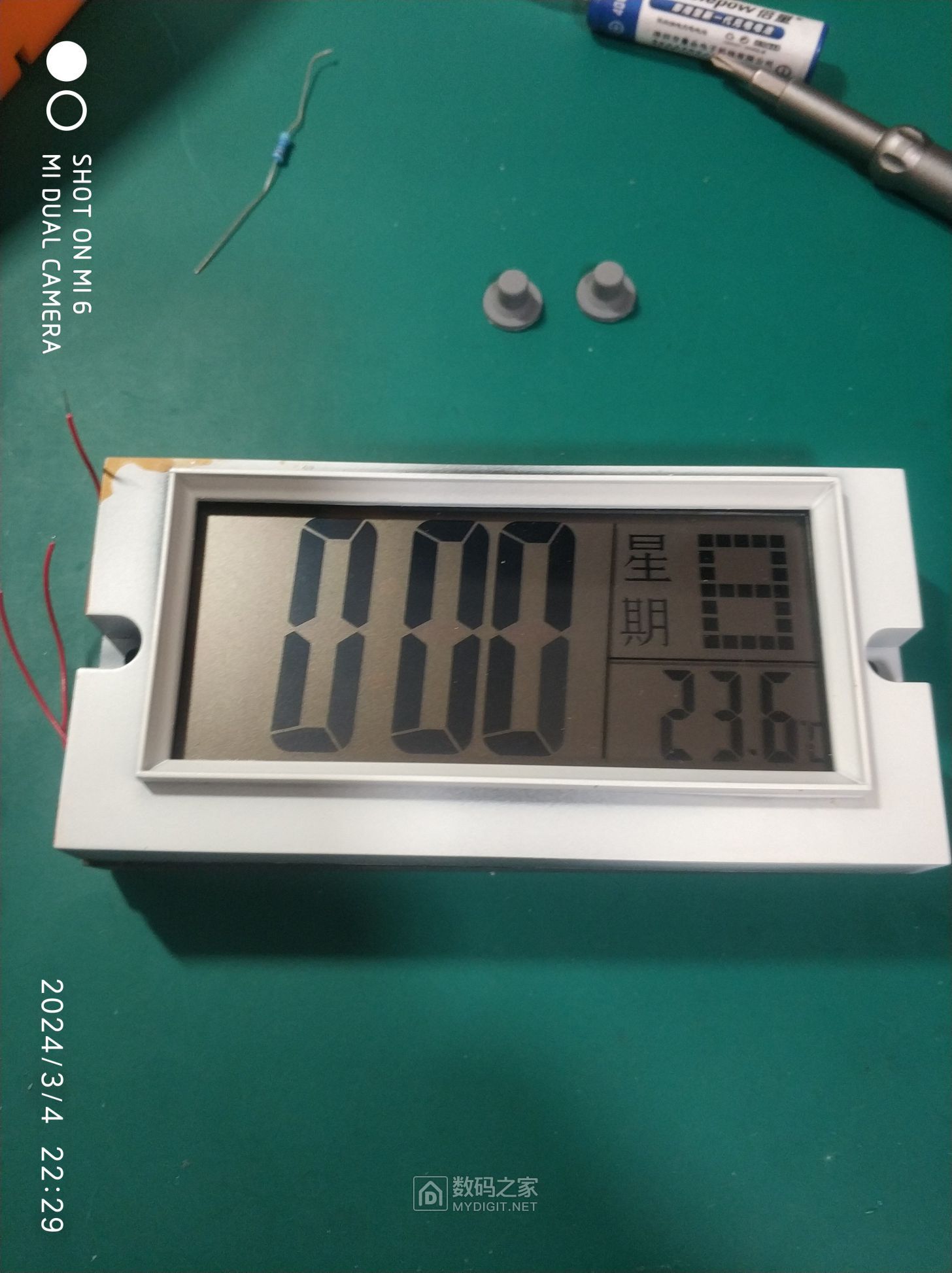

这是家里的挂表上面的显示年份,日期,时间,星期几温度的,
默认是显示几月几日,星期几,温度多少。
挂表坏了,,这个玩意电子的,拆下来了,刚才无聊,是能够设置时间的,但是默认就只显示日期。。这就没什么用了。。。
看了以前的购买记录,竟然花小200块买了俩这样的表。。。真不过日子

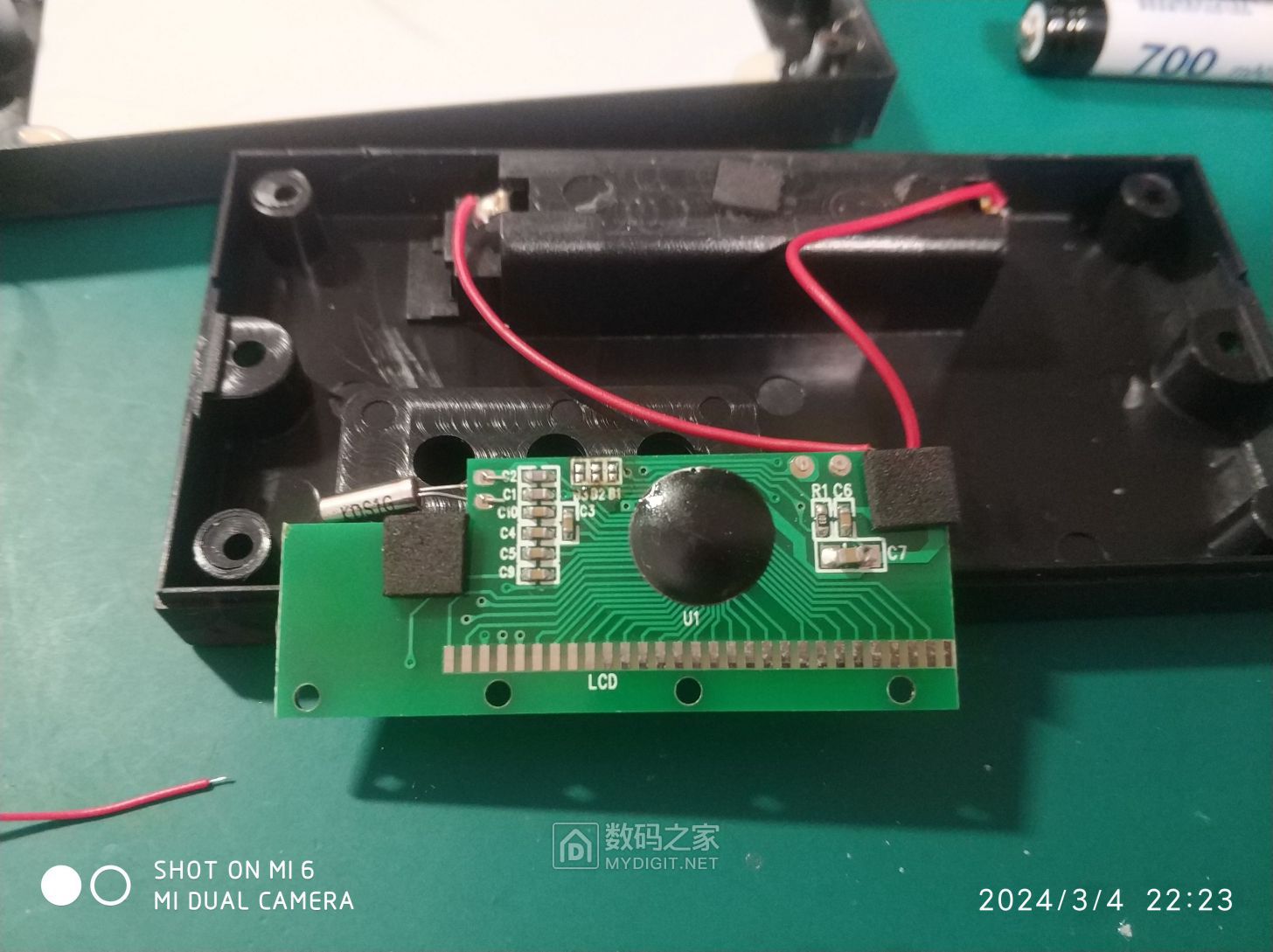

精工机芯会坏掉,,扔掉了,,,,
先拆为敬,,,,

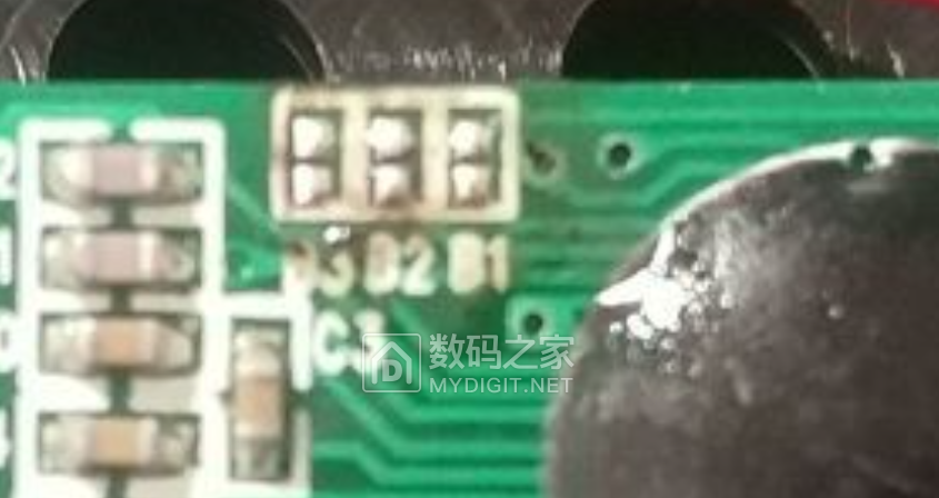

果然如我所想,有B1,B2,B3........是break打断吗???
三个都连上,不行,拆一个,不行,拆两个也不行,,无奈,老眼昏花的,引出四条线来吧,试试是哪个,,结果焊接好,竟然开机直接显示时间了,原来B3的引线被我焊接短路了。。。
拆掉引线装起来就大功告成了。 。。有空换下热敏电阻,没空就算了。

B1 B2 B3
