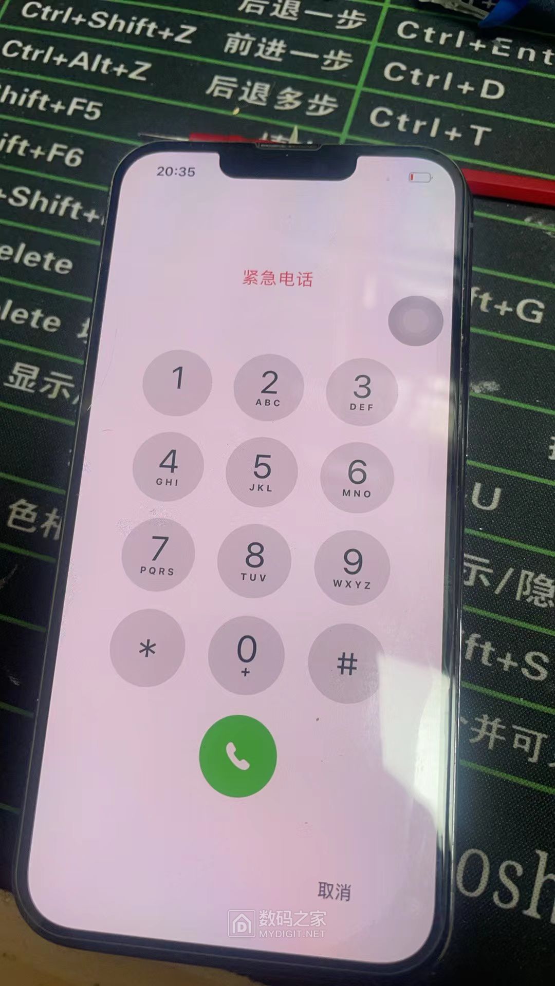

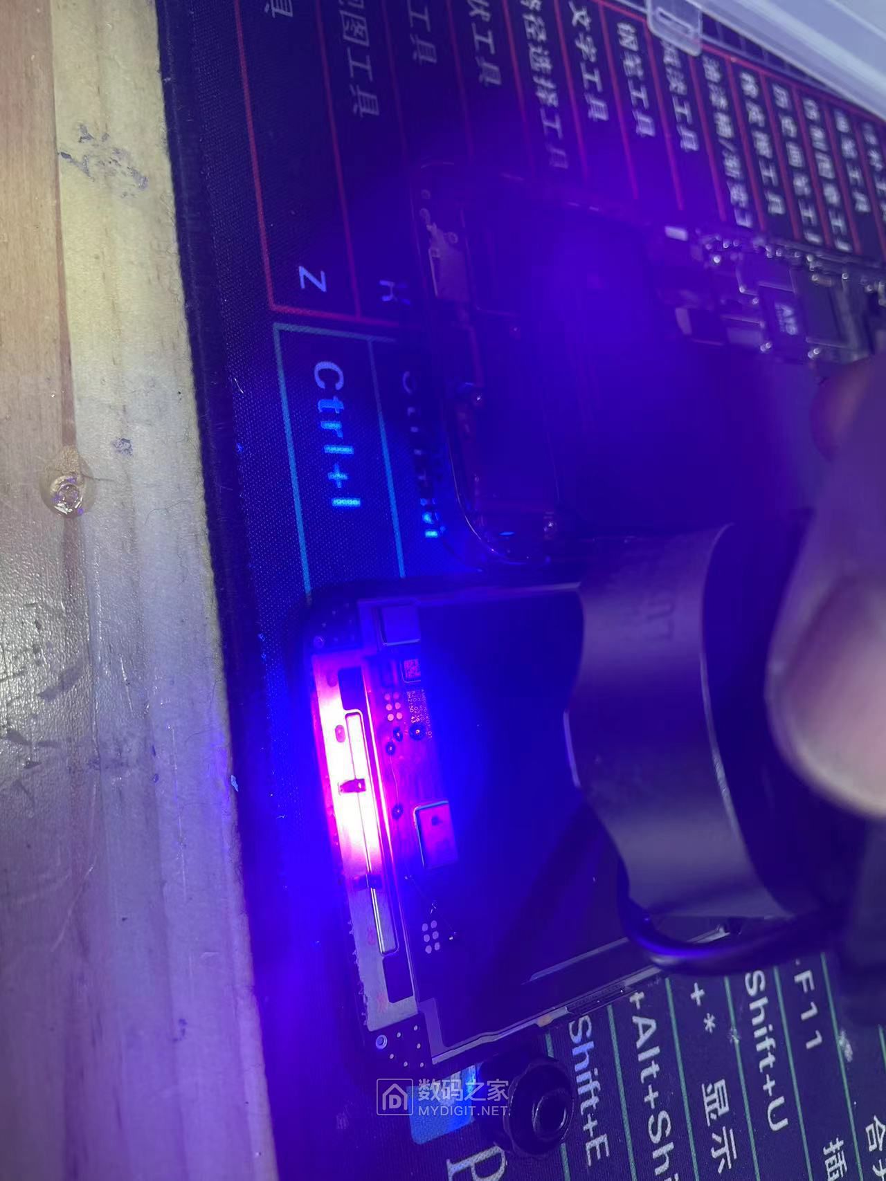

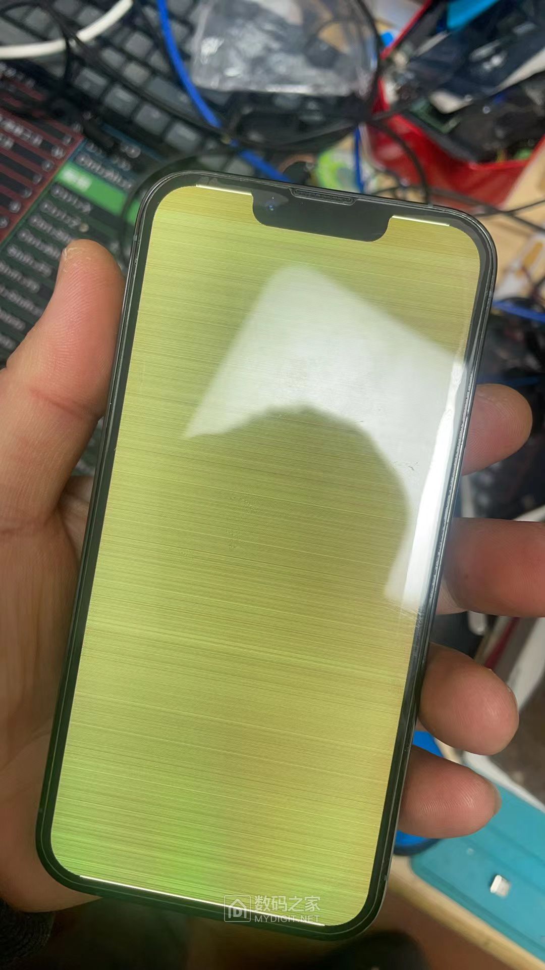

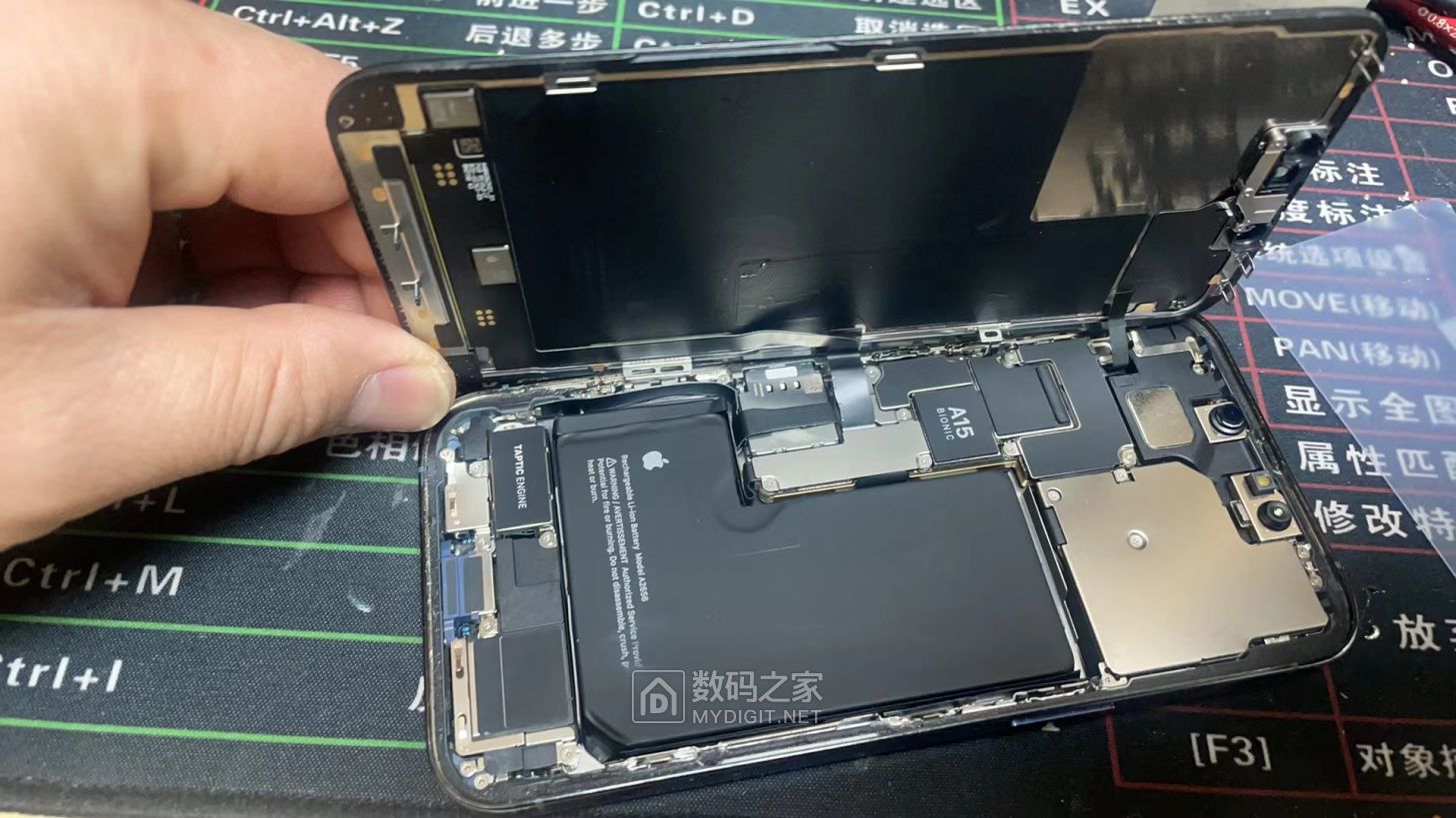

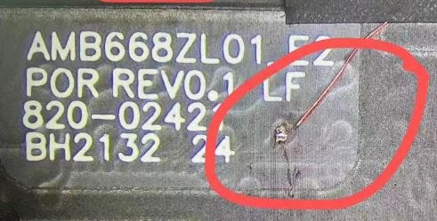

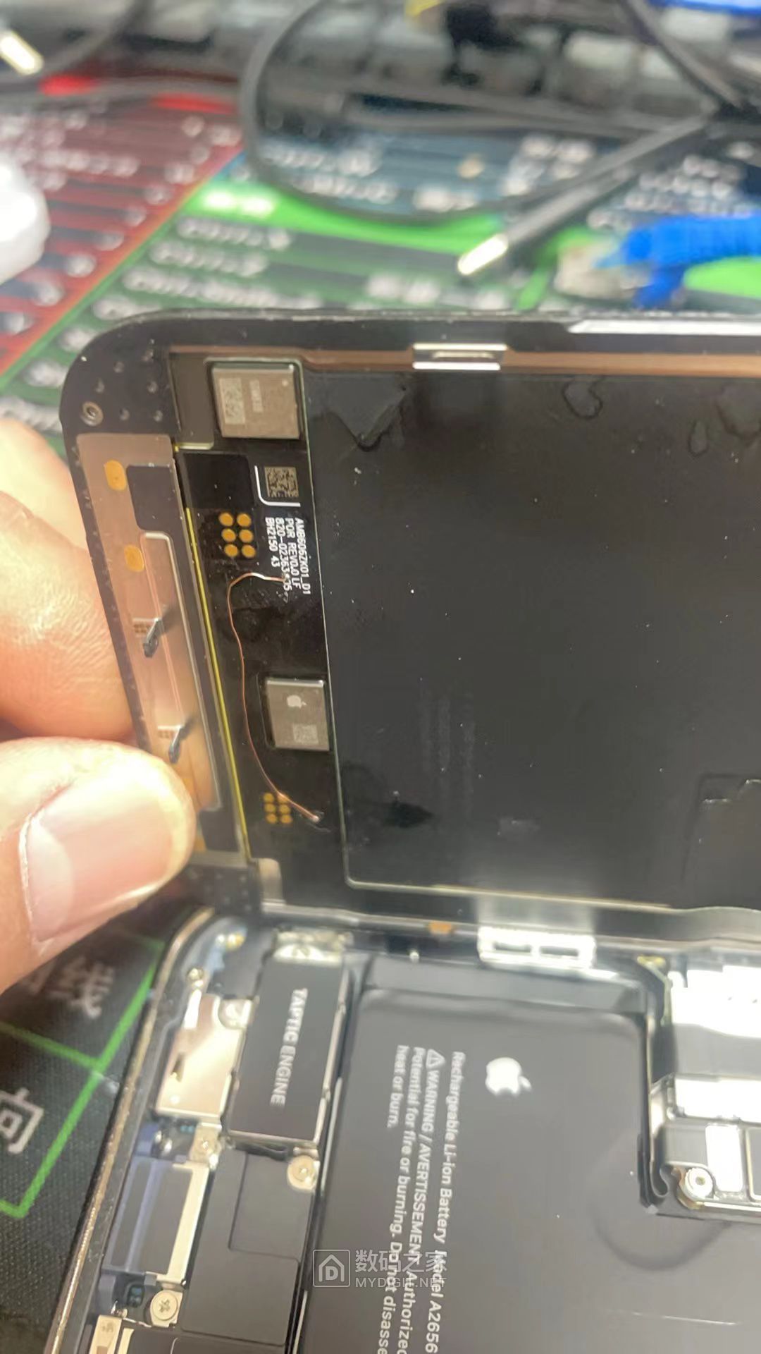

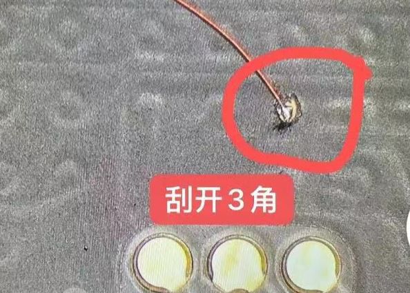

朋友的朋友拿来iphone 13 pro    用着坏的 出现绿屏条纹  不是摔挂掉的。。。查了下原装拆机屏幕要1600以上不是摔的   摔的进水的这样要压屏幕排线。 出现绿屏  这个机器通病  一般80  90机率可以飞线修好   。直接上图   大家就看看
就这样 2个点连接起来。用绿油固化  在用ESD胶带贴好飞线部位 就可以装机了。。

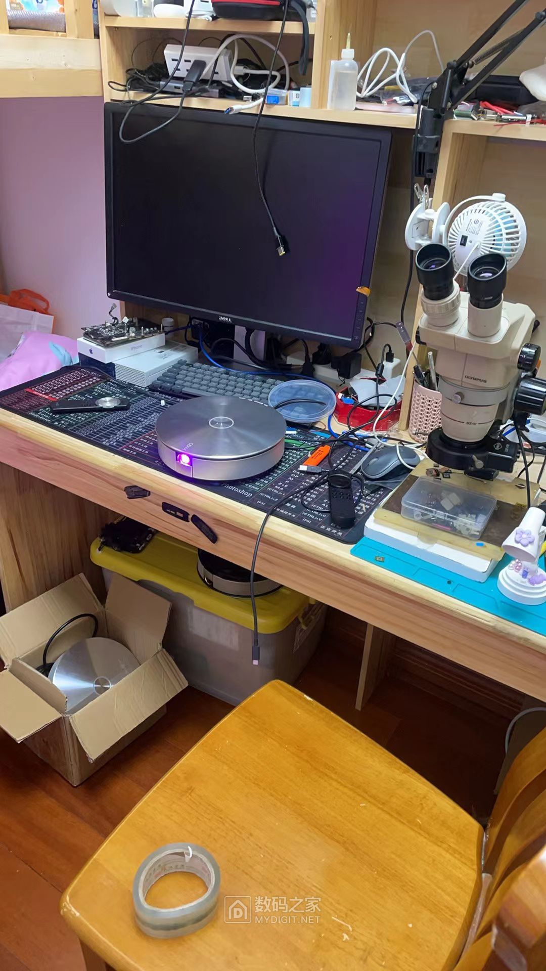

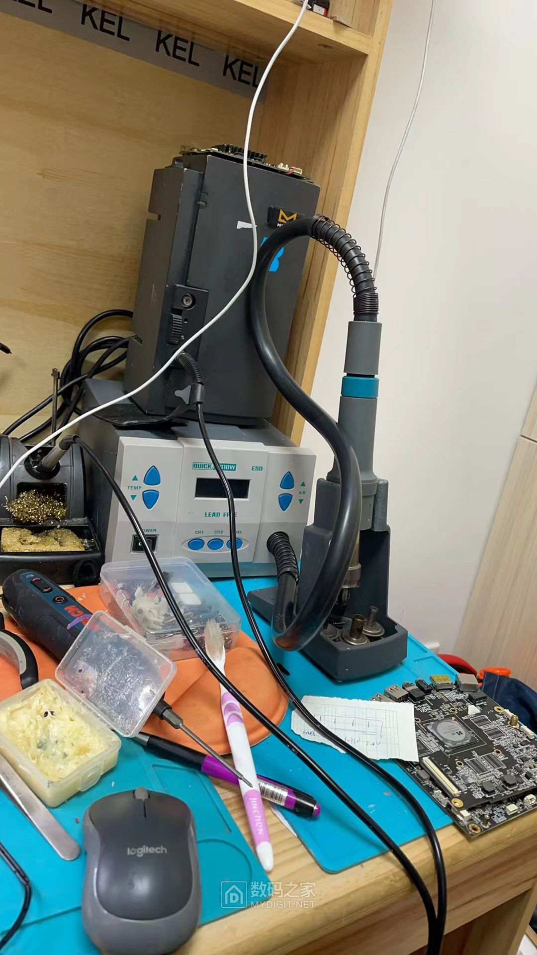

晒下桌子  有点乱!,,,

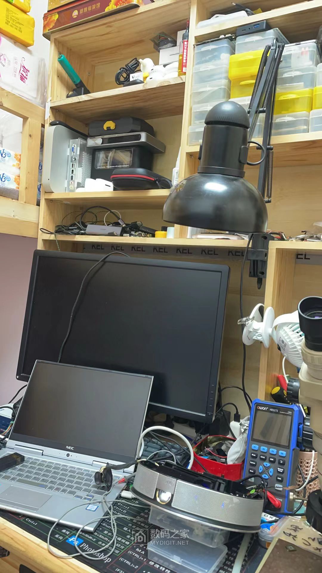

撸主这家伙事挺齐全啊,话说NEC的本金属键盘看起来不错...
 楼主| 发表于 2024-3-9 10:30:08 | 显示全部楼层
嗯 买的8g内存版本 当时800 买的  自己升级了512g ssd   够用就行了,,,

发表于 2024-3-9 10:59:04 | 显示全部楼层
我的印象中是日文键盘?

显微镜与快克的风枪,修手机的标配,一看就是维修高手用的!

什么原理啊?楼主该说说

原理好像是供电断了  借个电压过来的   通病。。。具体也知道了。。
发表于 2024-3-18 08:21:23 | 显示全部楼层
怎么知道连接这两个点的?有前车之鉴?
楼主哪里是来让坛友看你凌乱的桌子,是让大家见识你这优秀的装备吧。
低调才是最牛的炫耀
