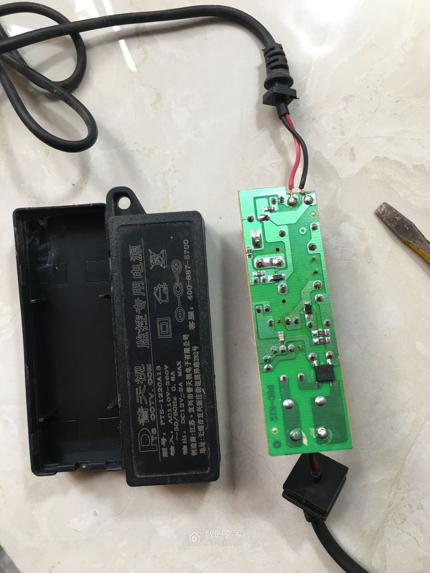

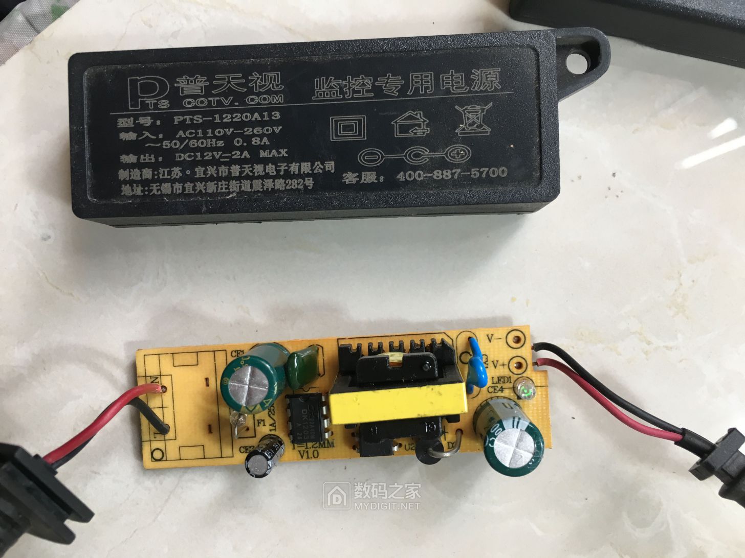

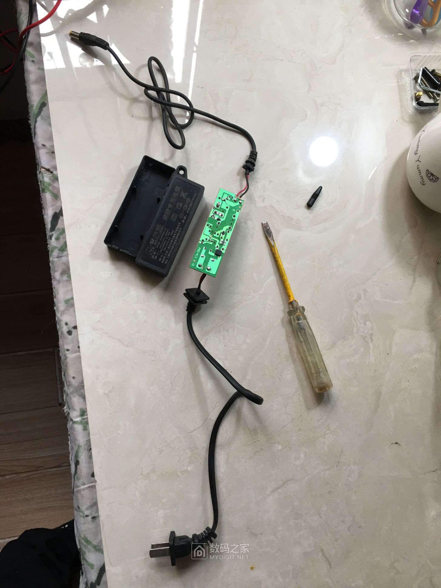

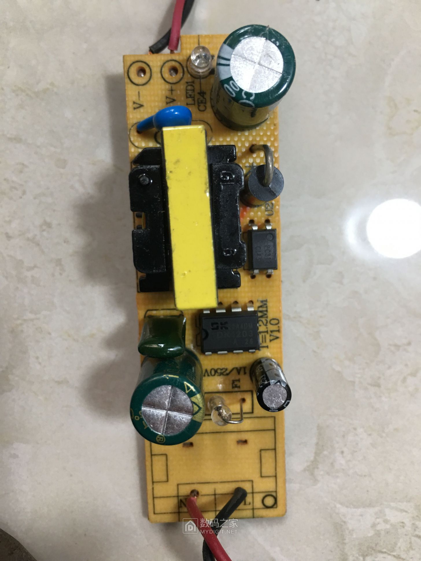

普天视监控电源PTS-1220拆解,遛狗捡的,拆开接电灯亮,量了下12.2v,留着备用。

用料看起来很省
发表于 2024-3-16 17:03:49 | 显示全部楼层
这12w都很勉强……

做工一般般,带一下负载试试

见光耦不见TL431,莫非光耦连着的是12V稳压管?
发表于 2024-3-16 23:19:26 | 显示全部楼层
普天视监控电源还行,起码不虚标。。。。
发表于 2024-3-17 00:18:08 | 显示全部楼层
太差了做工
发表于 2024-3-17 00:42:15 来自手机浏览器 | 显示全部楼层
看着做工一般般
