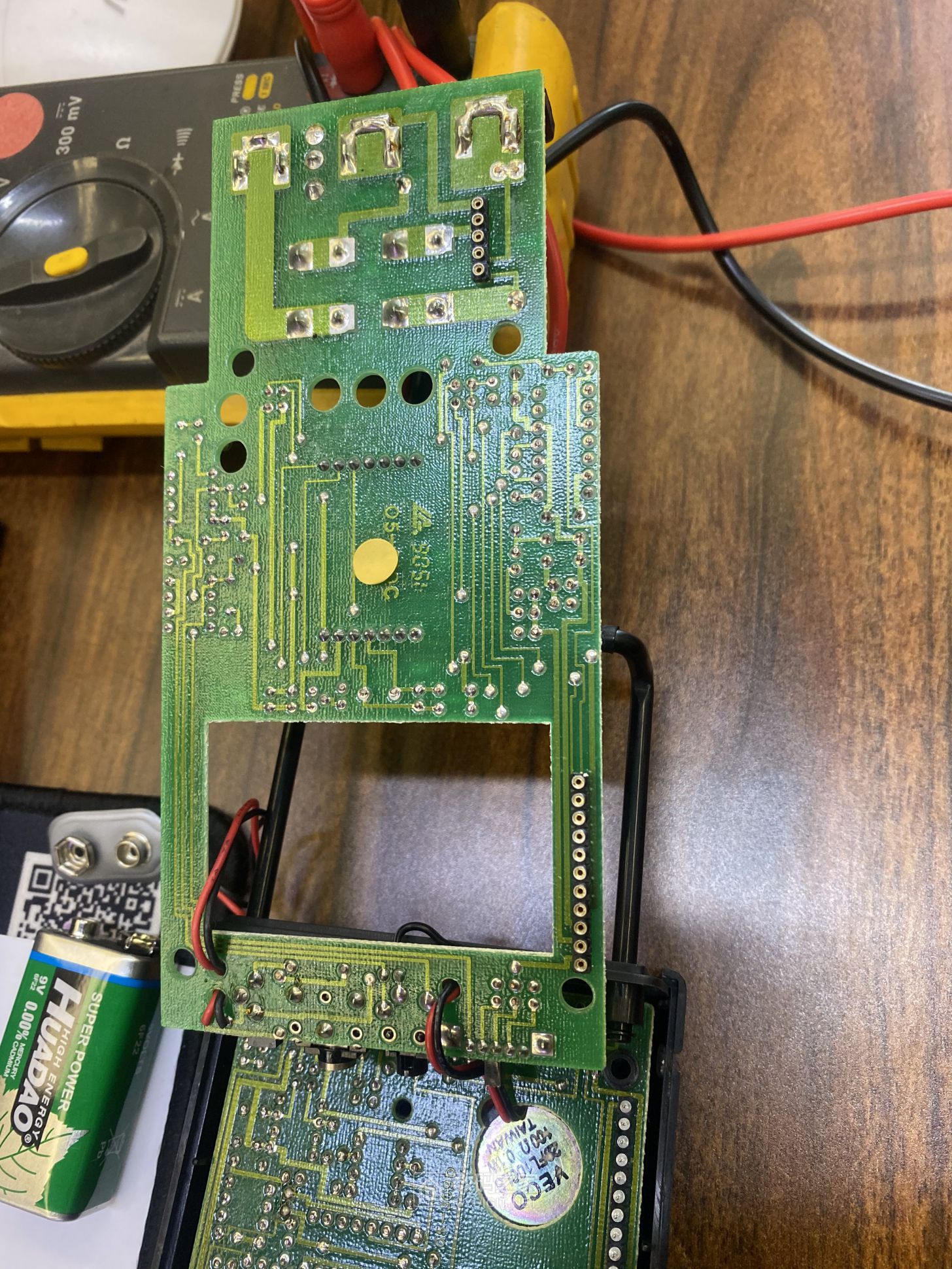

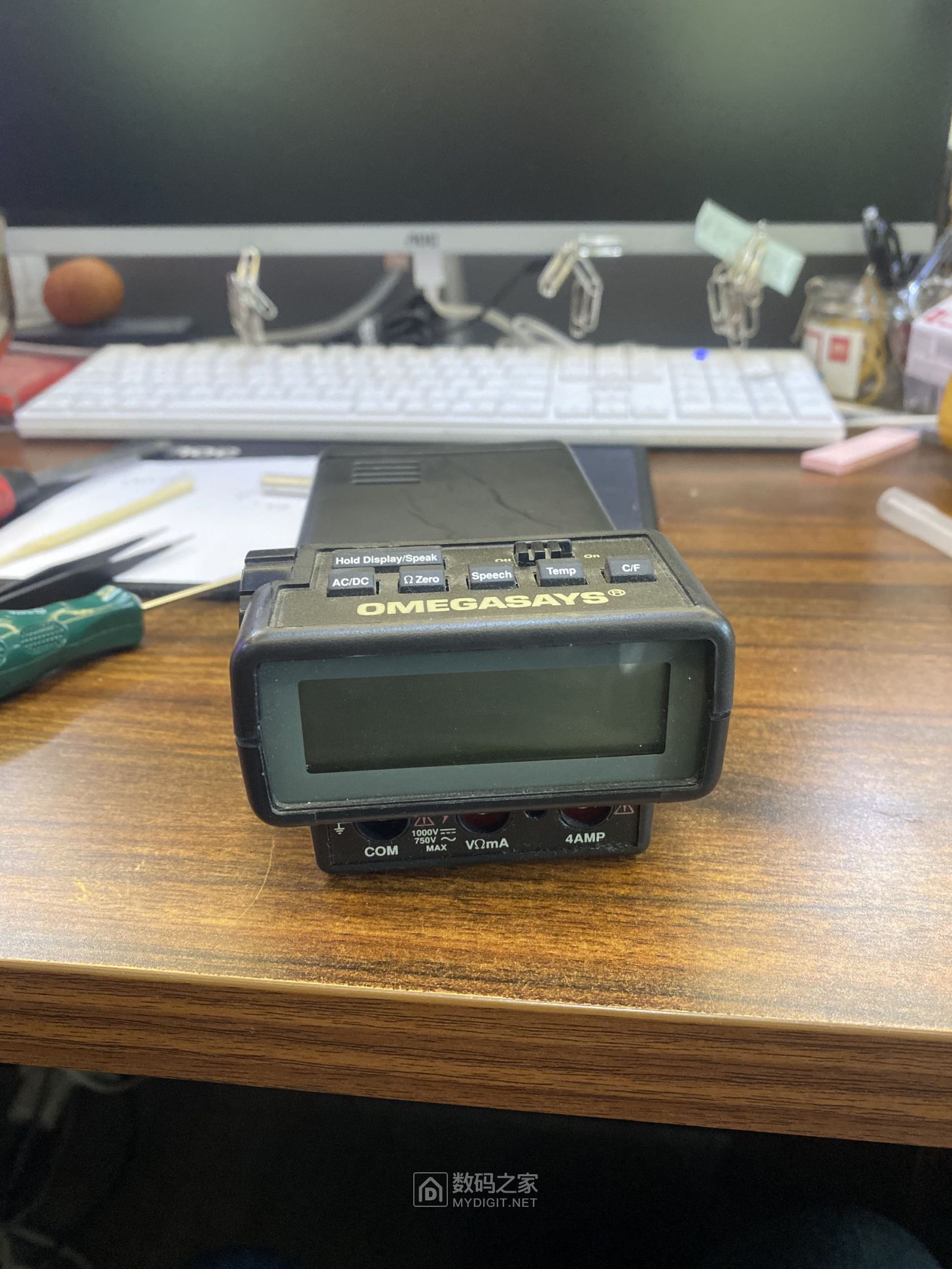

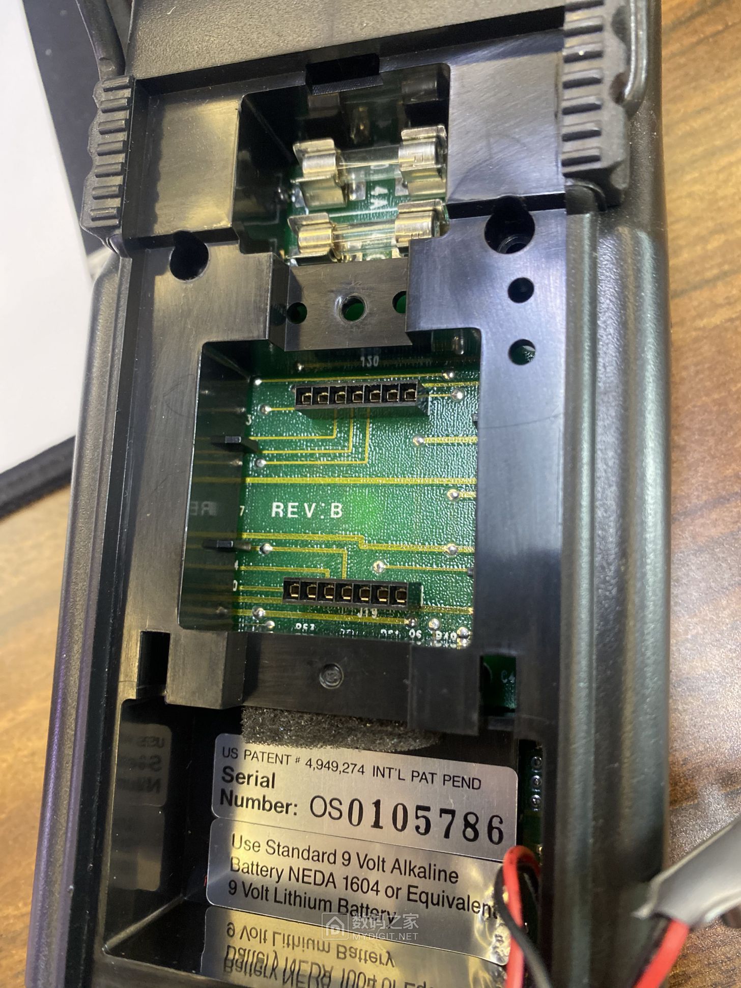

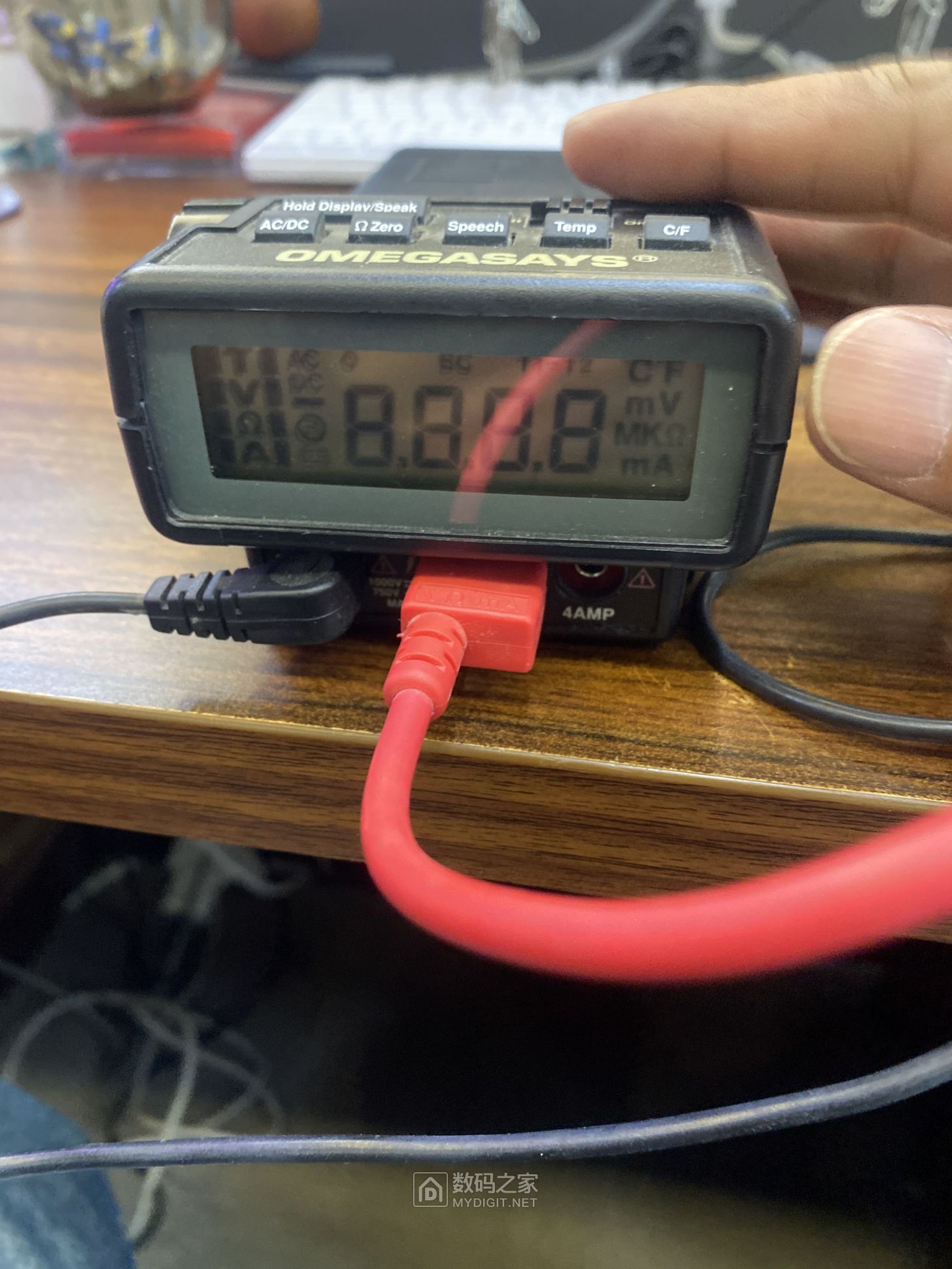

[工仪] omegasays hhm1万用表不开机了
发表于 2024-3-19 17:04:27 | 显示全部楼层 |阅读模式

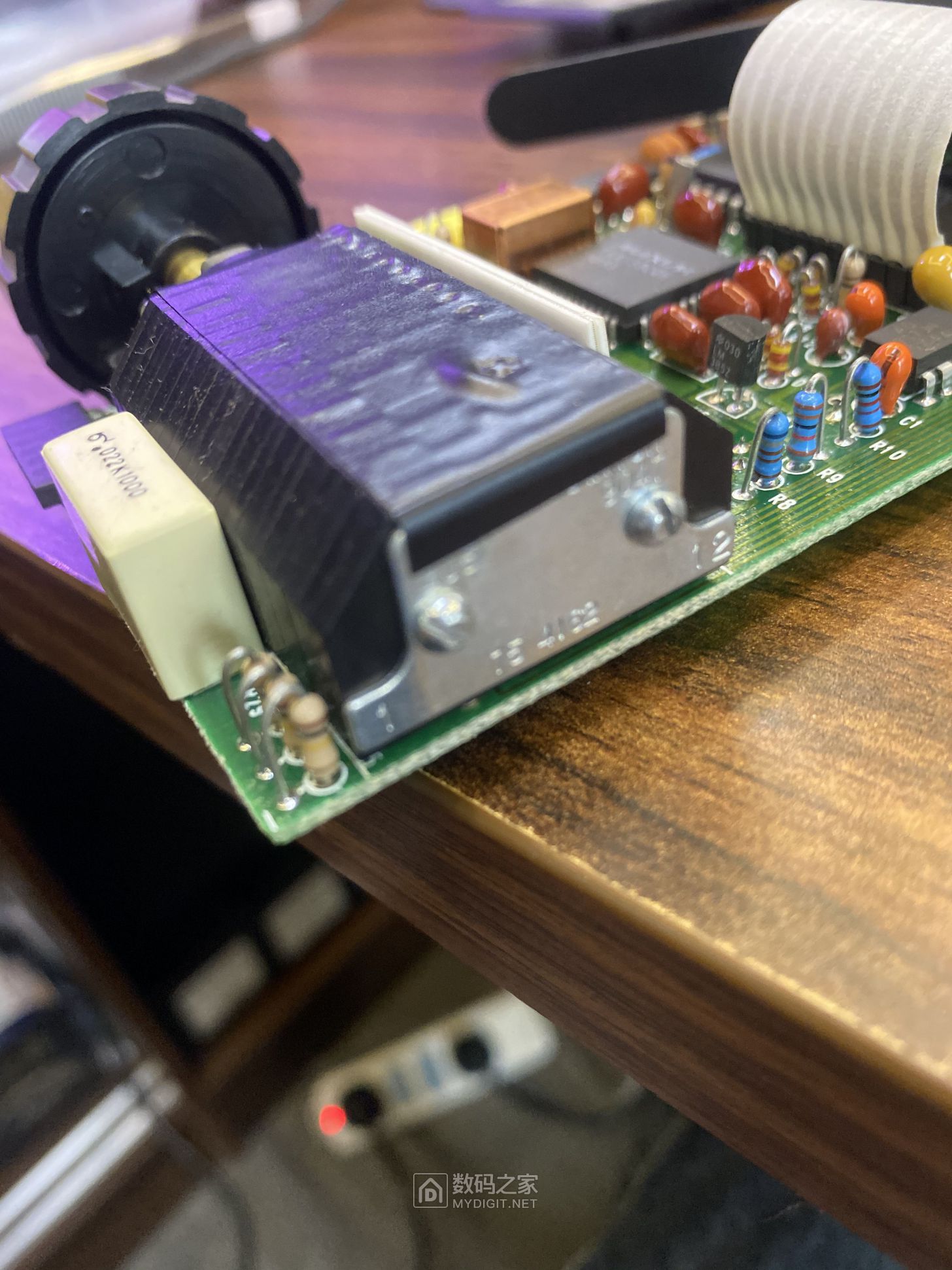

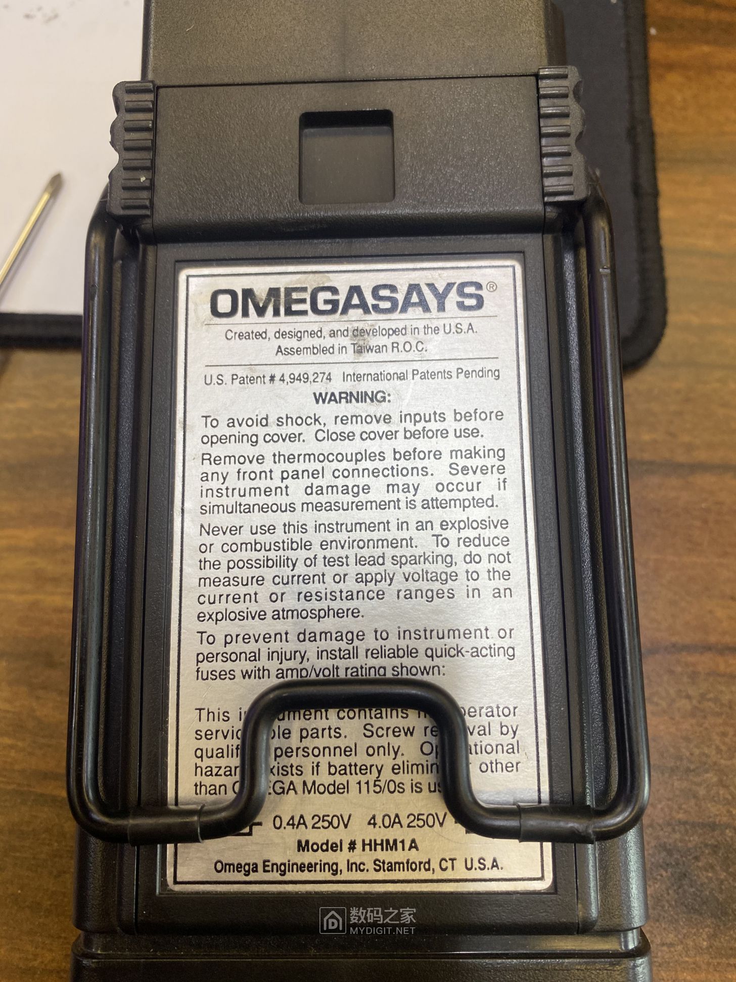

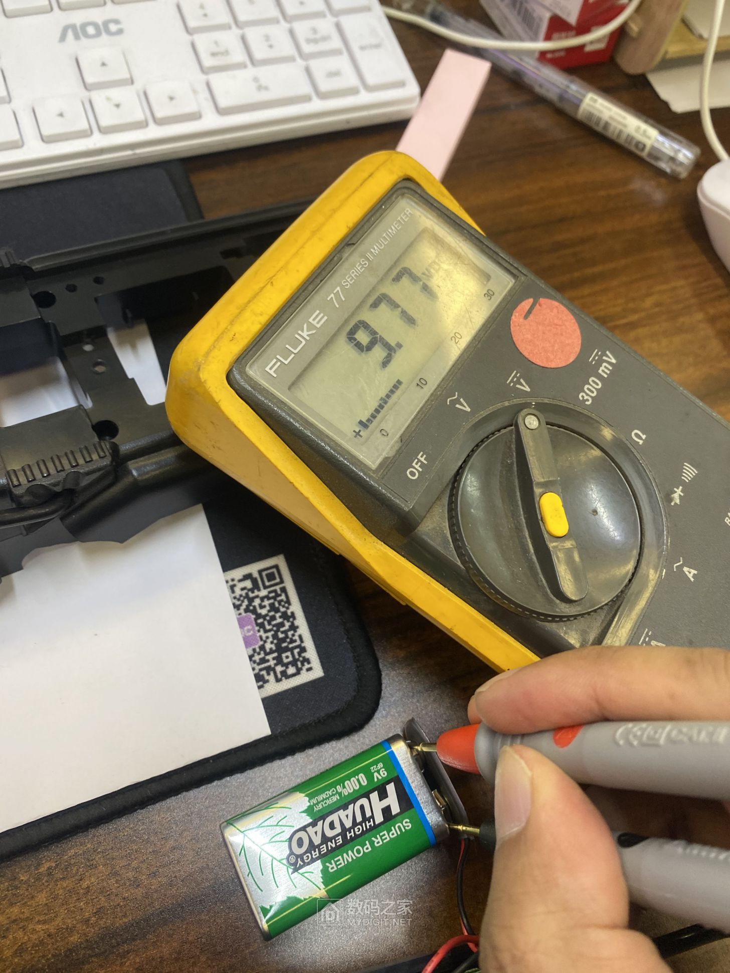

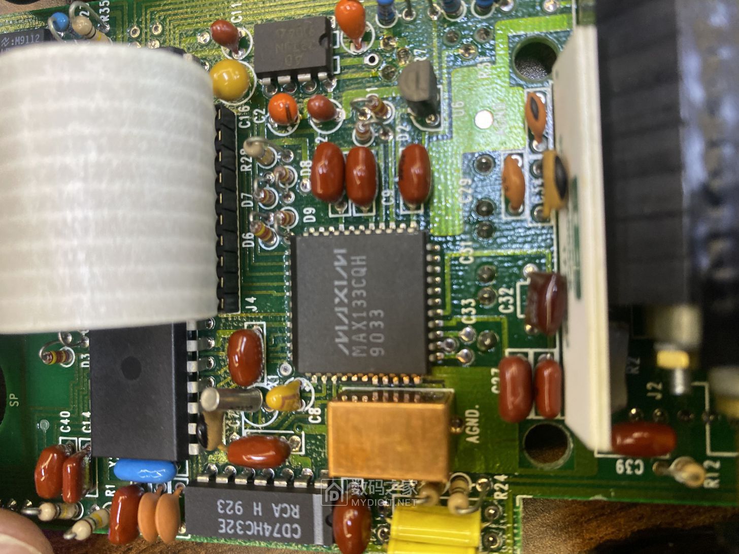

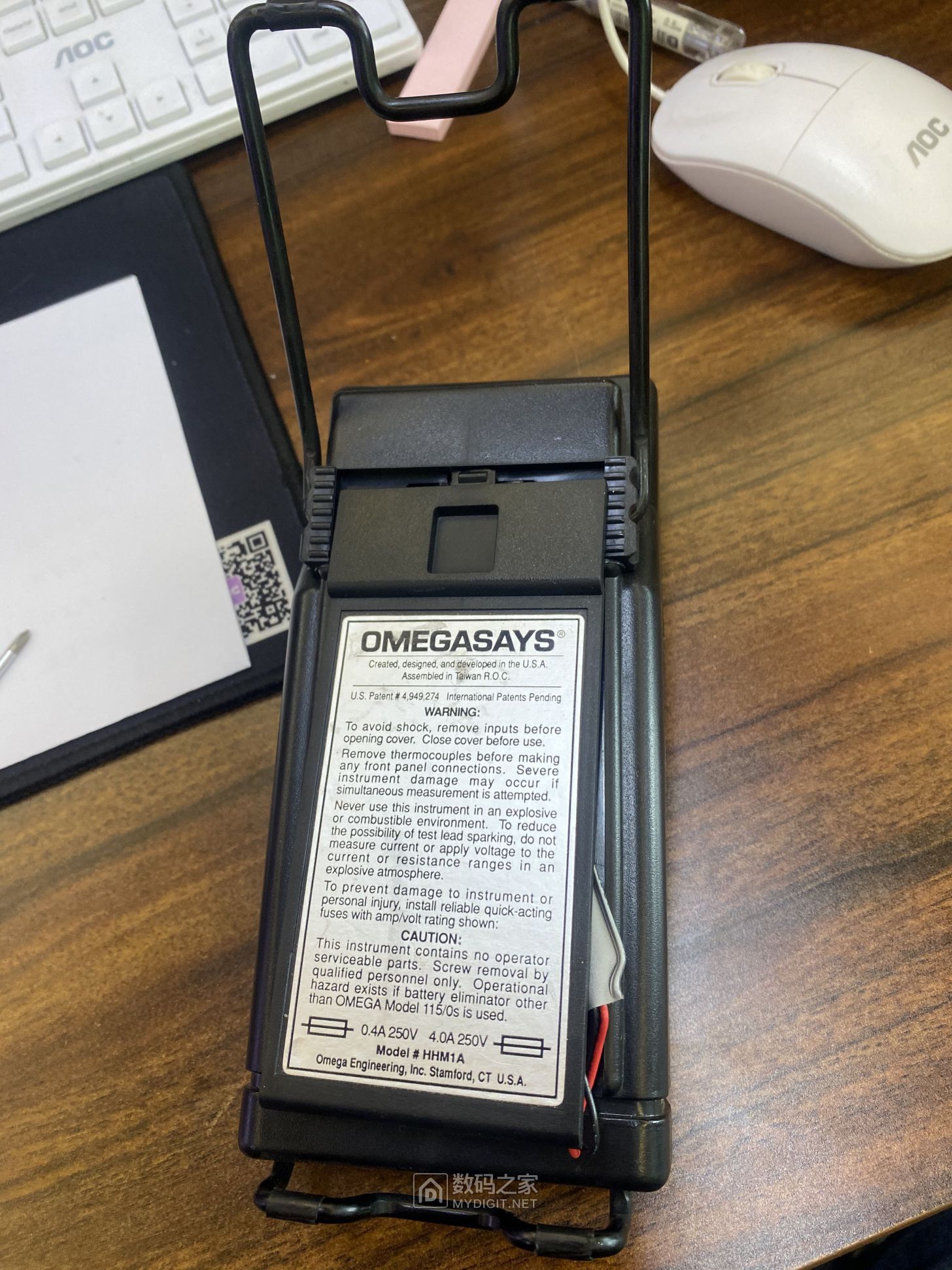

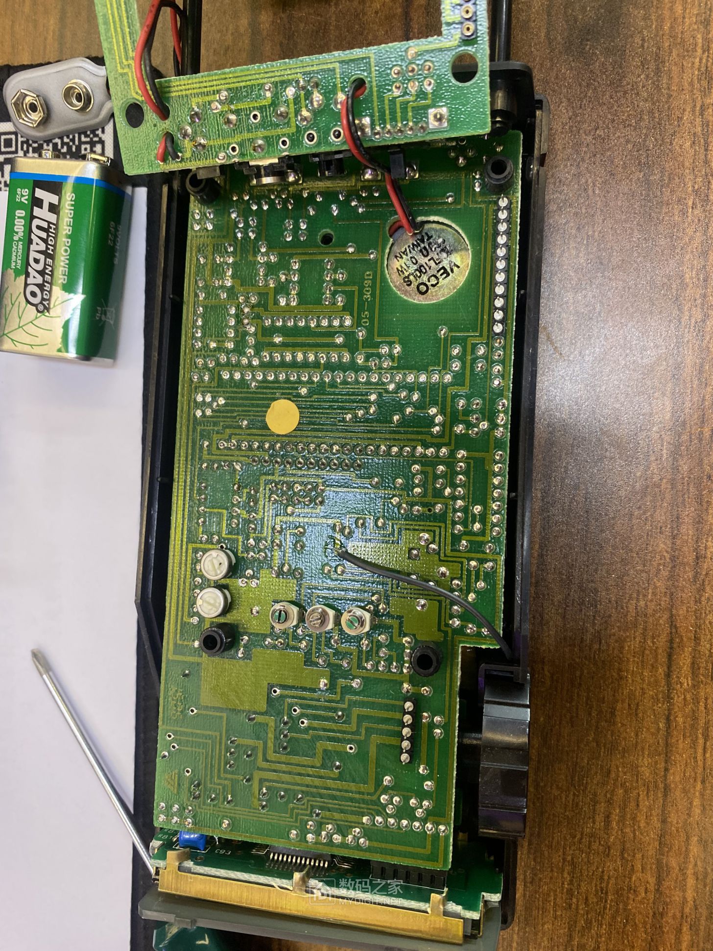

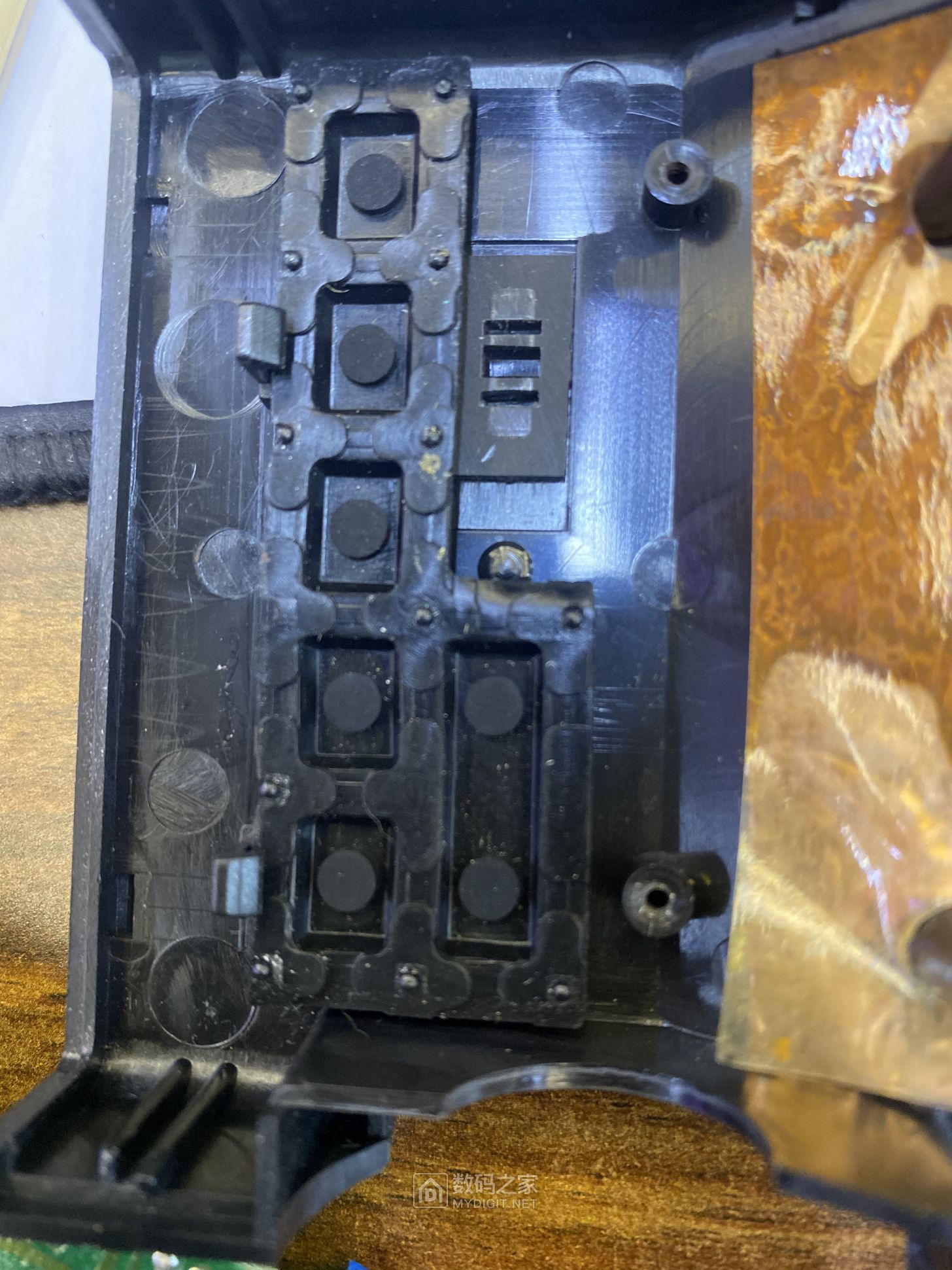

东西到手有几年了一直放着,前些日子看到想用用发现不开机了,开折
就是这表开折
就是这表开折
中uk
中uk

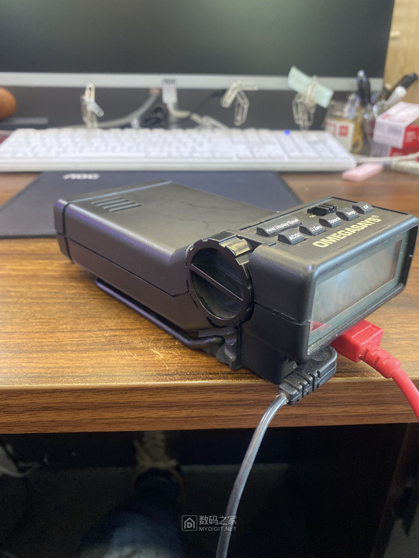

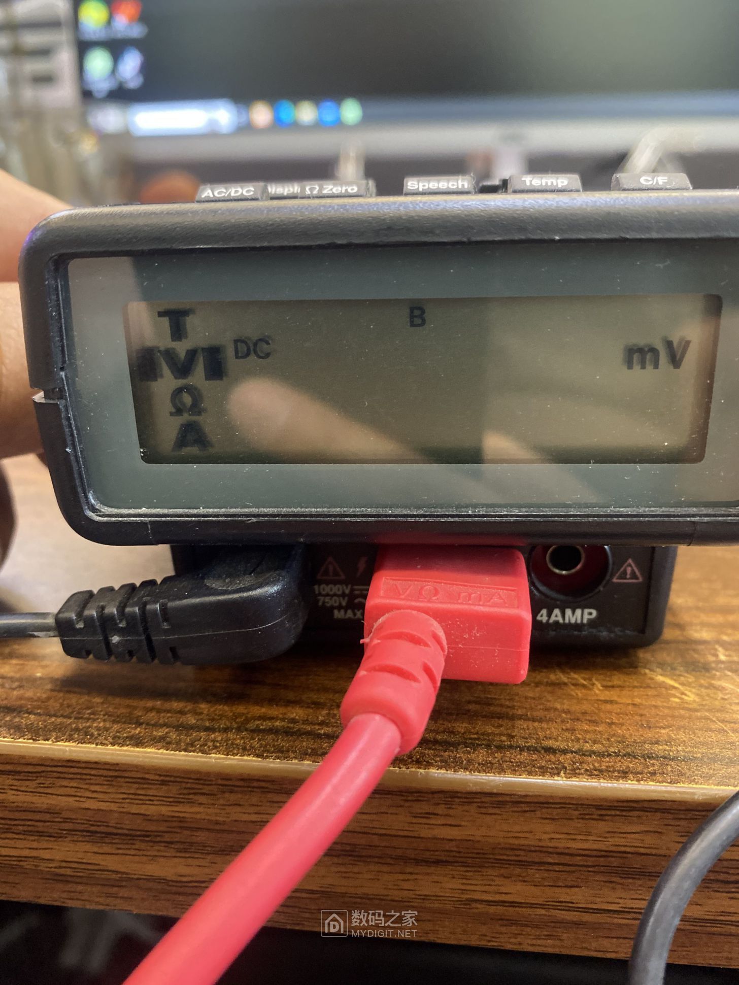

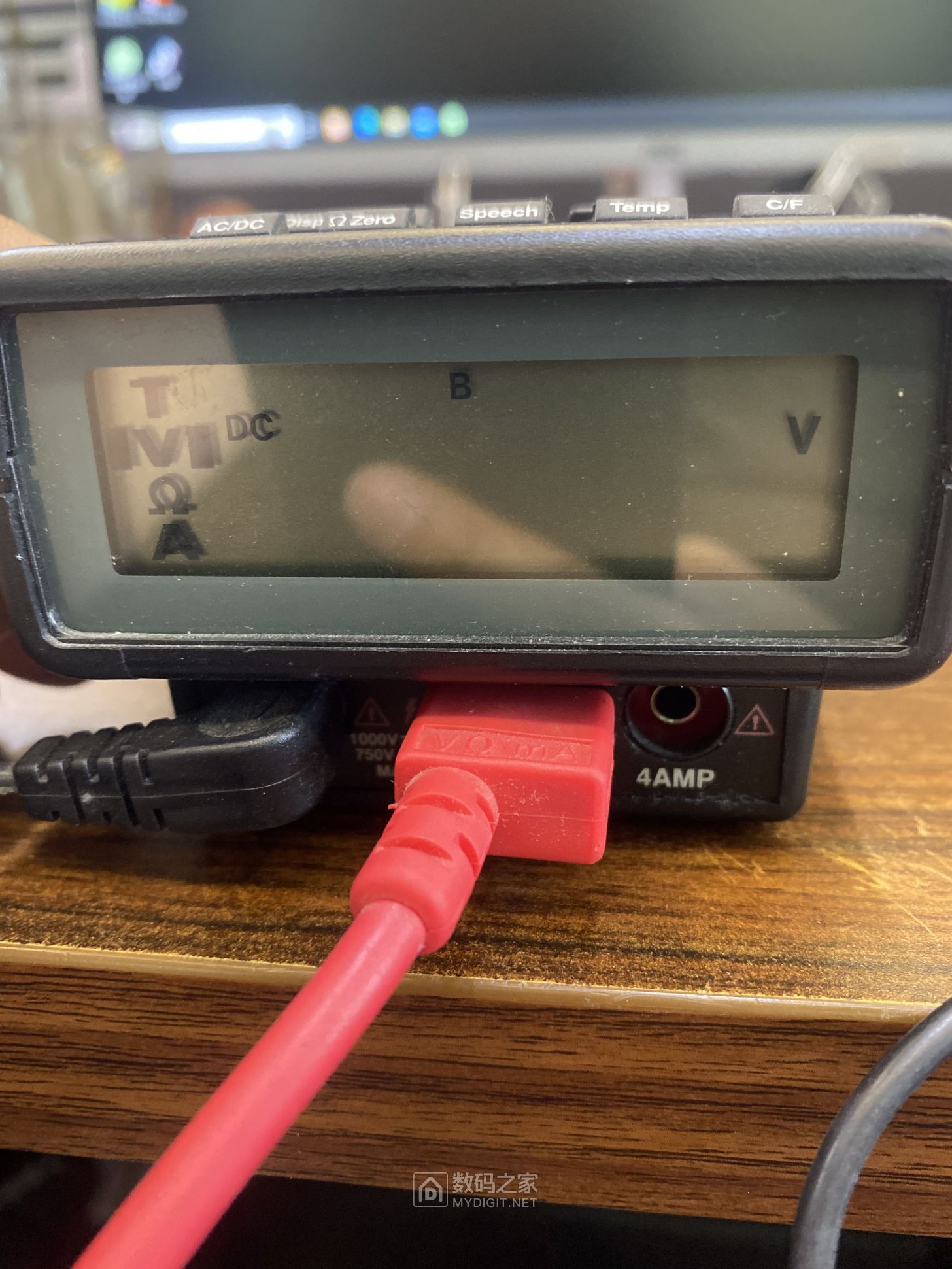

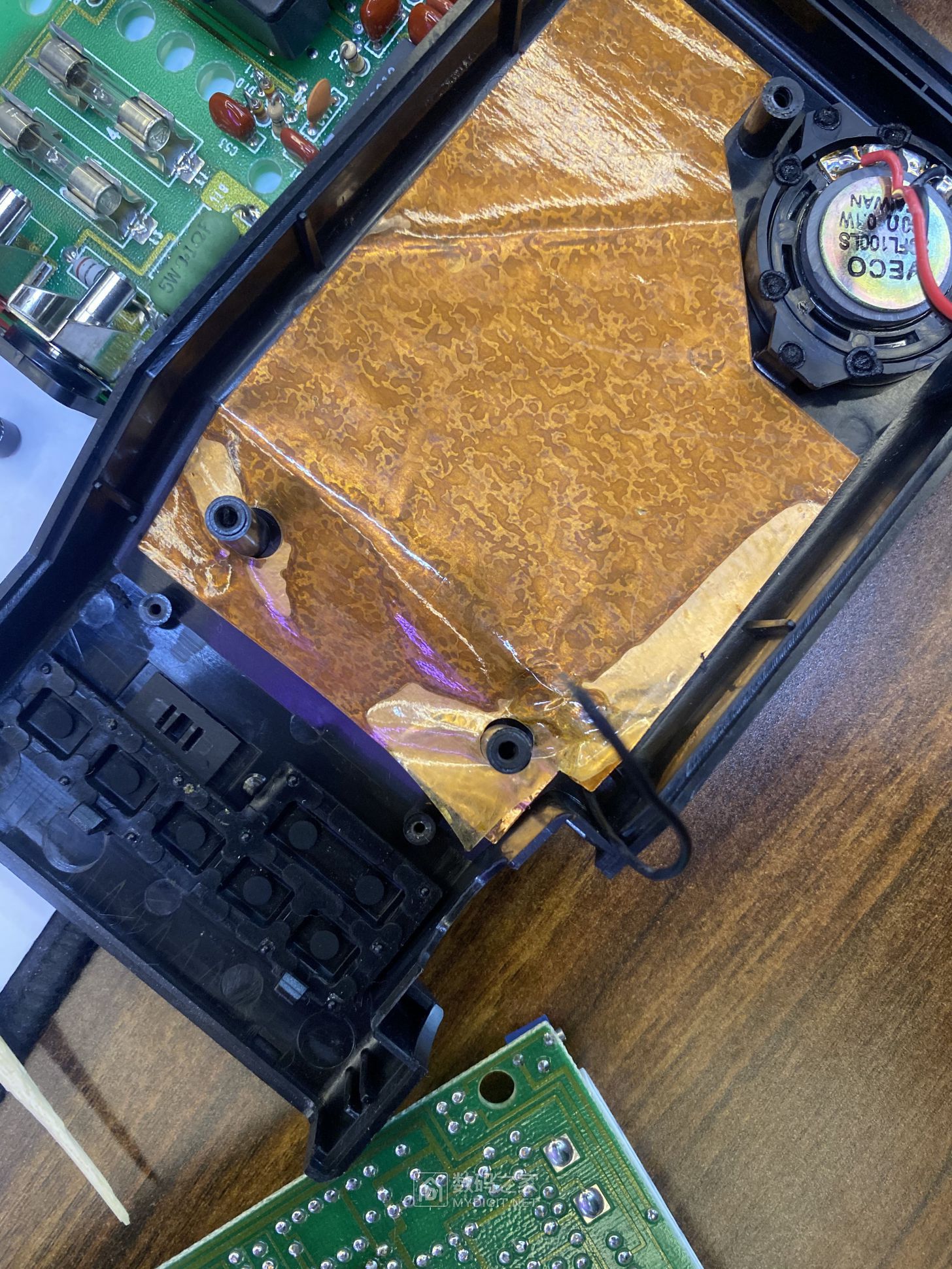

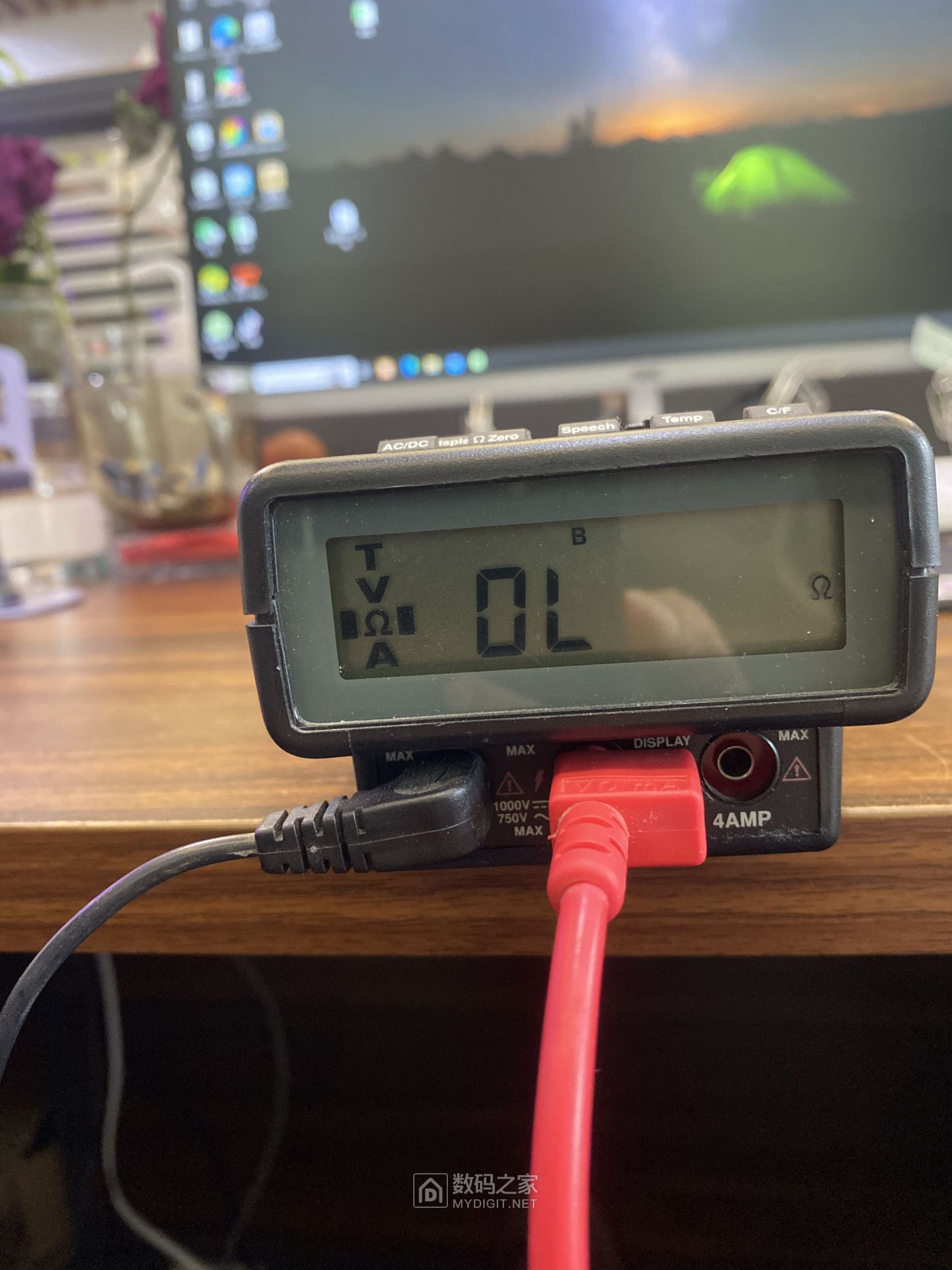

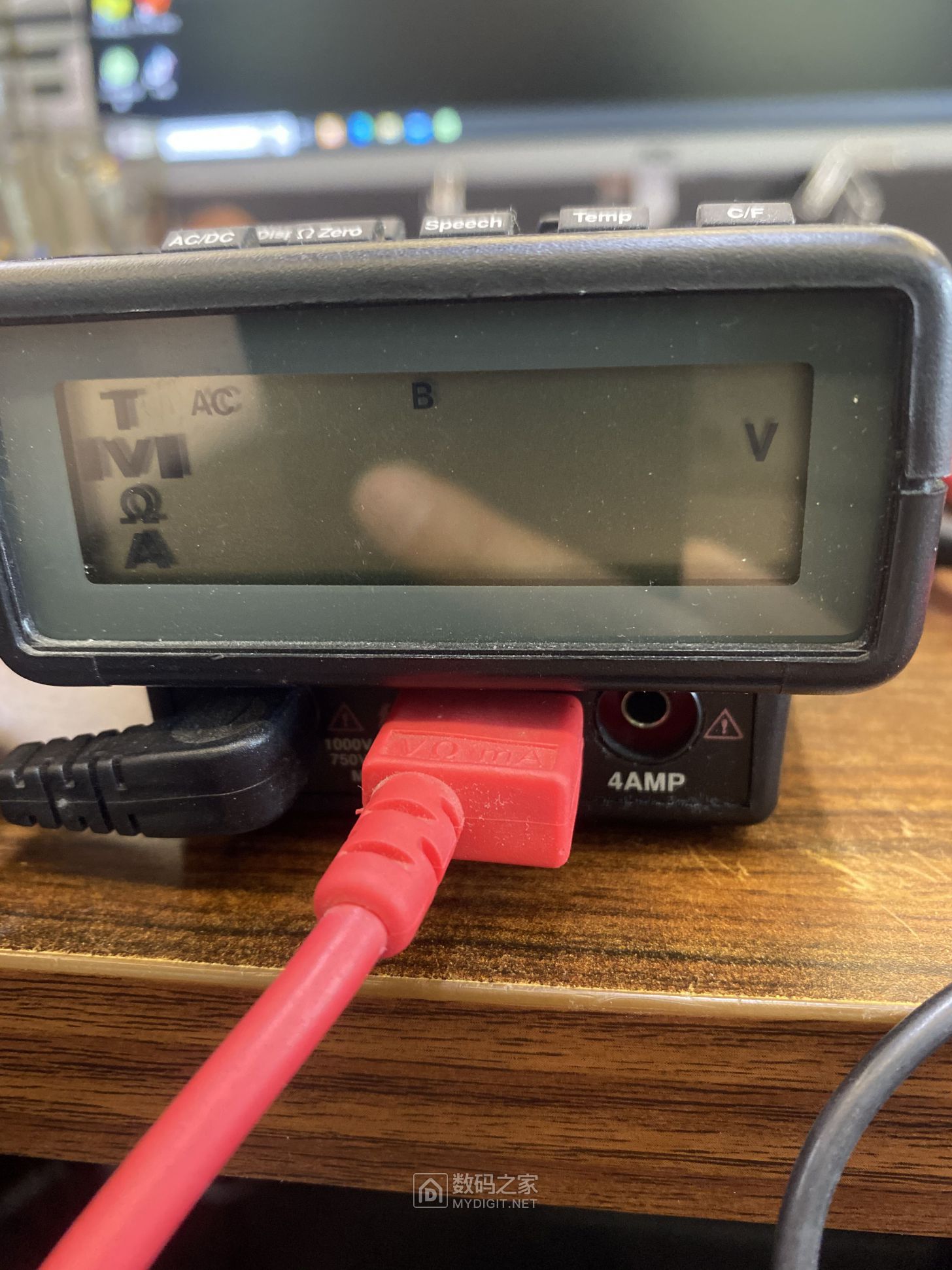

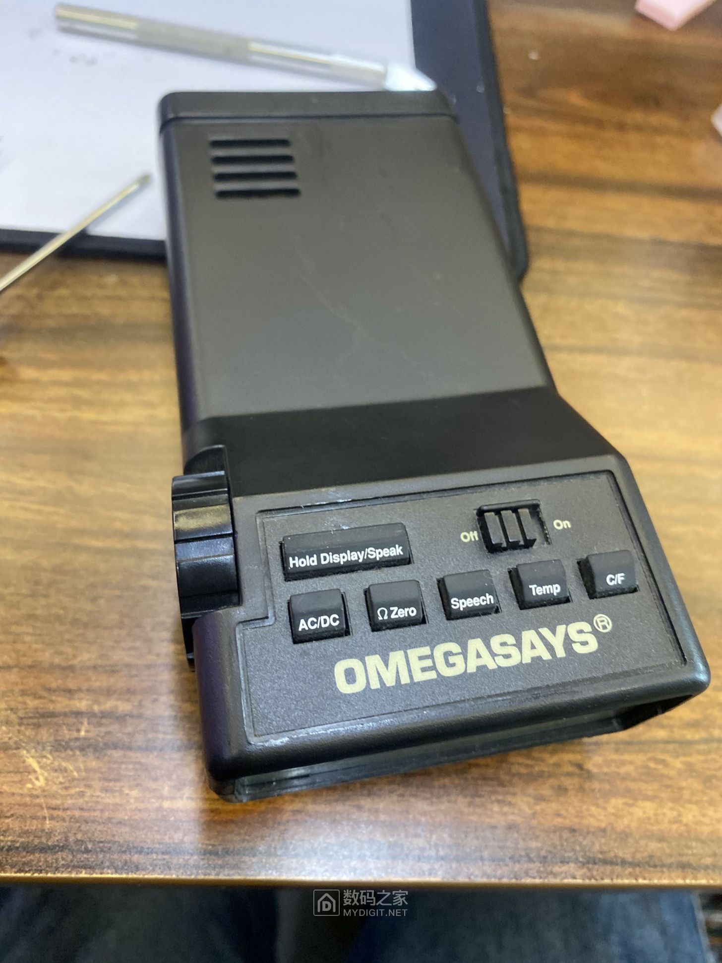

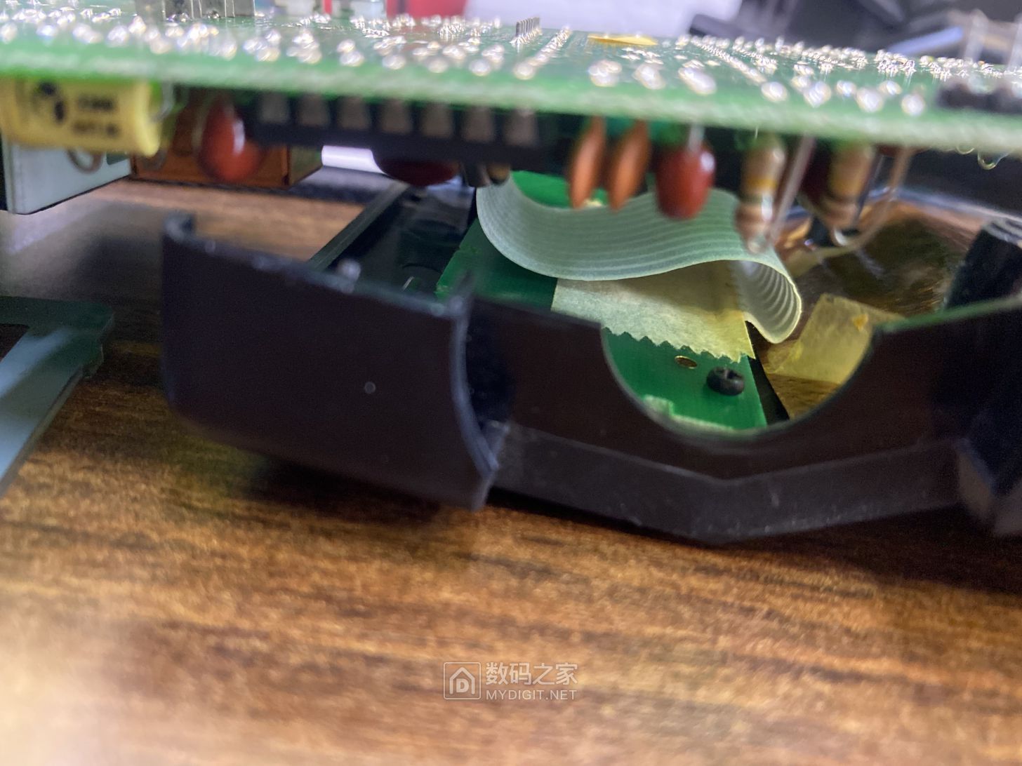

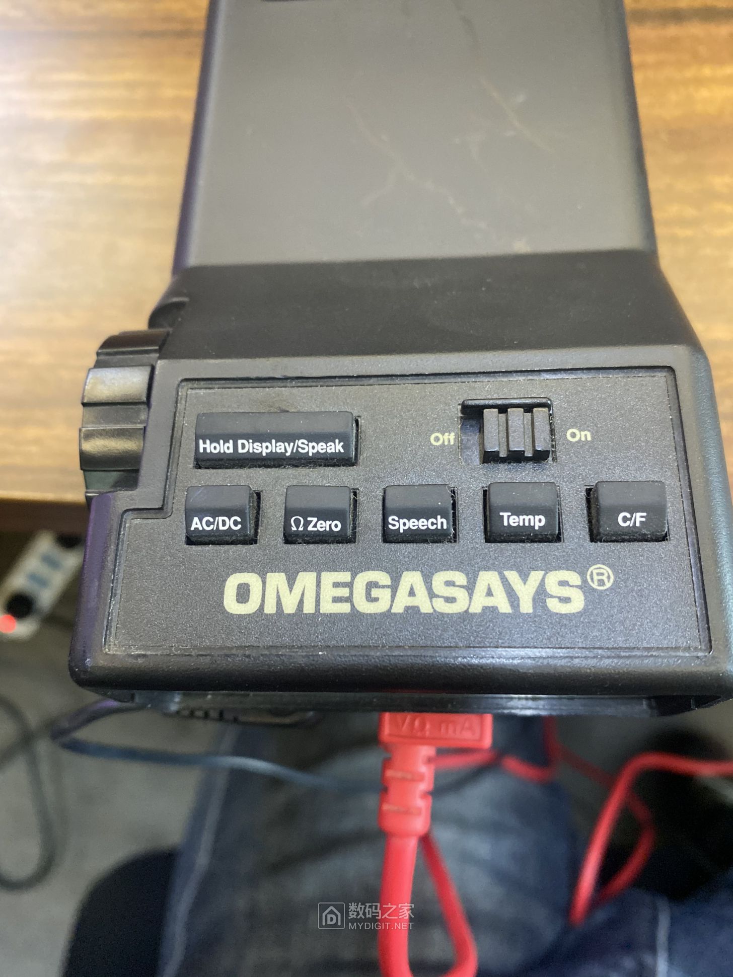

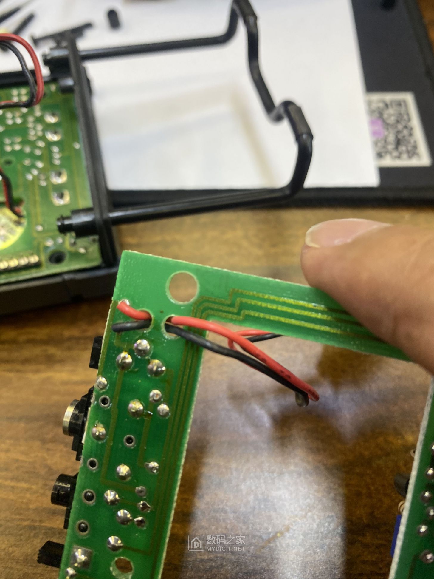

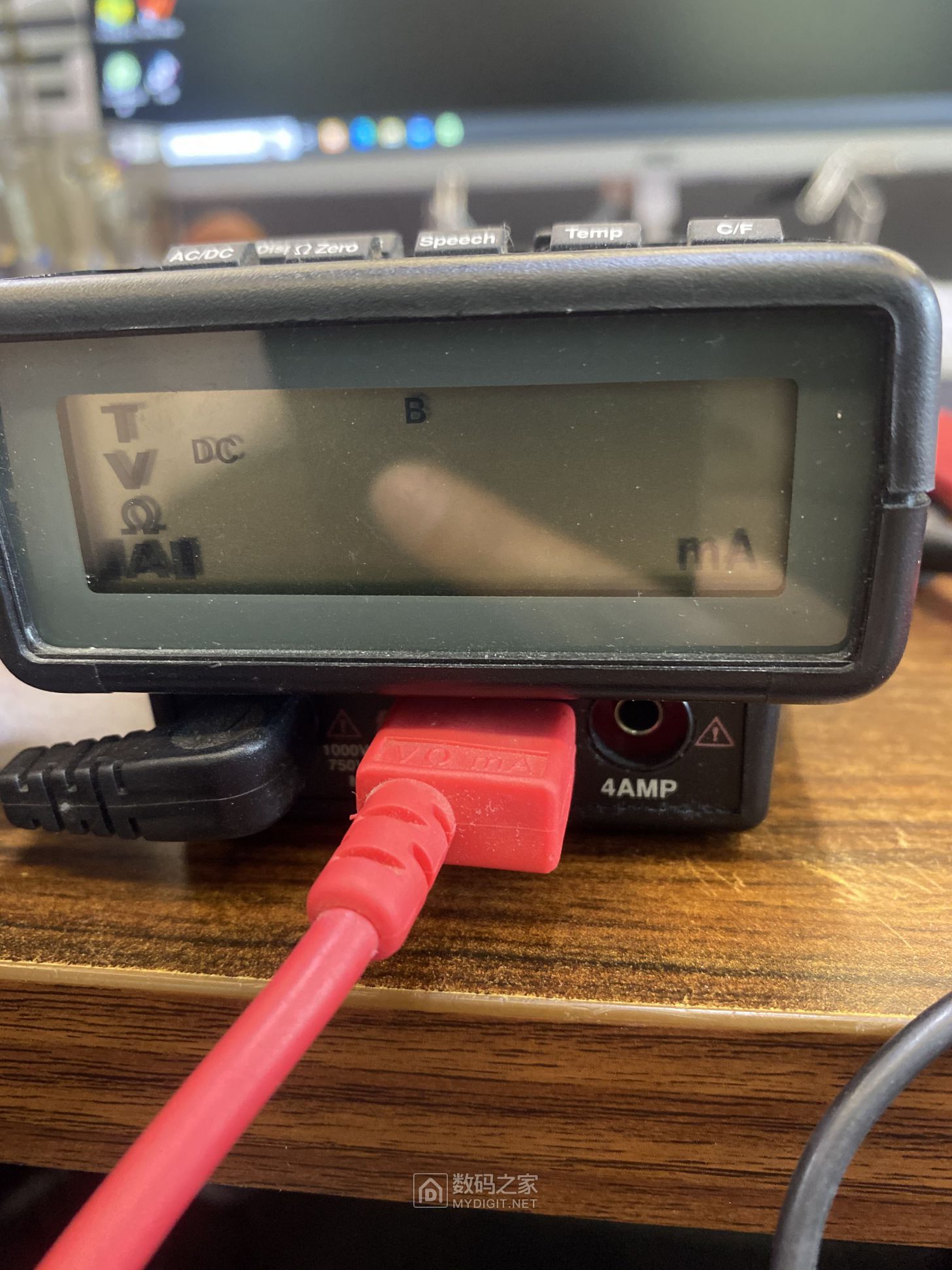

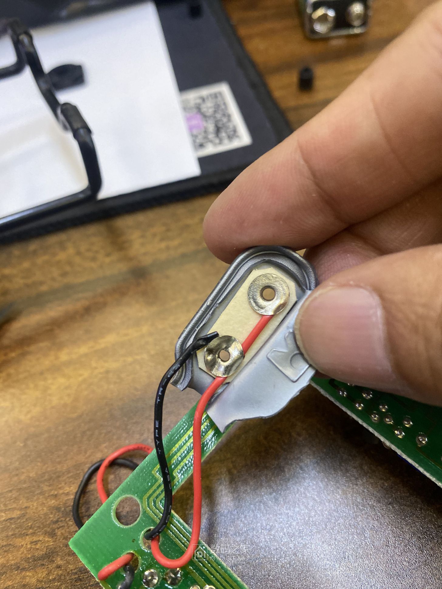

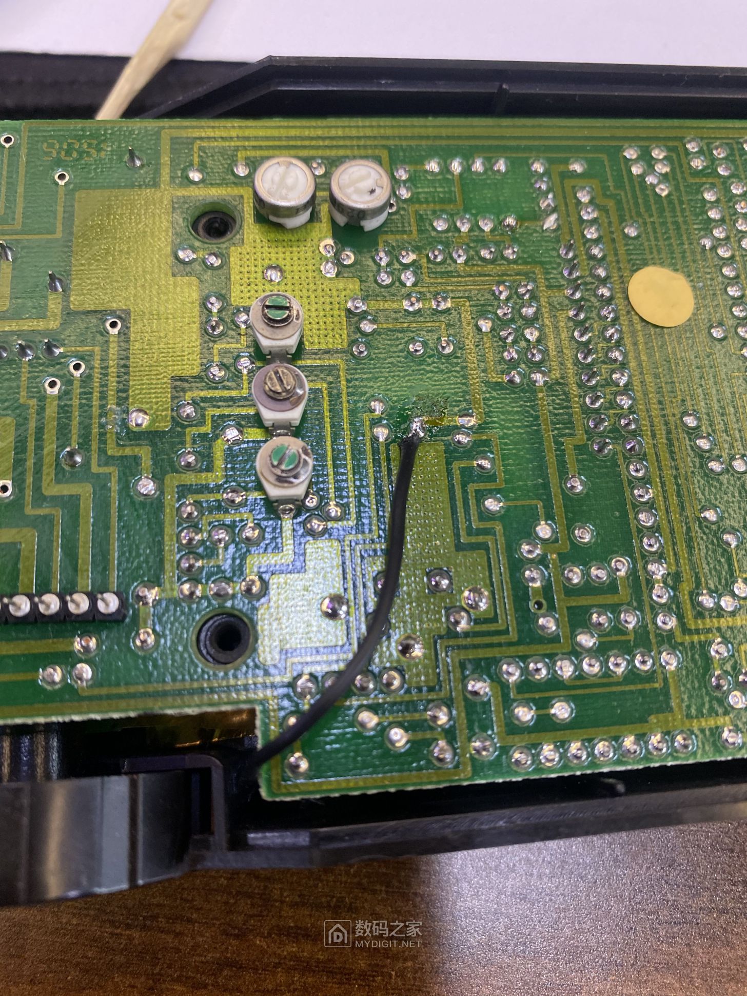

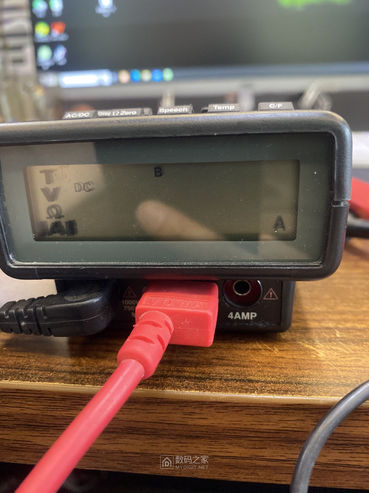

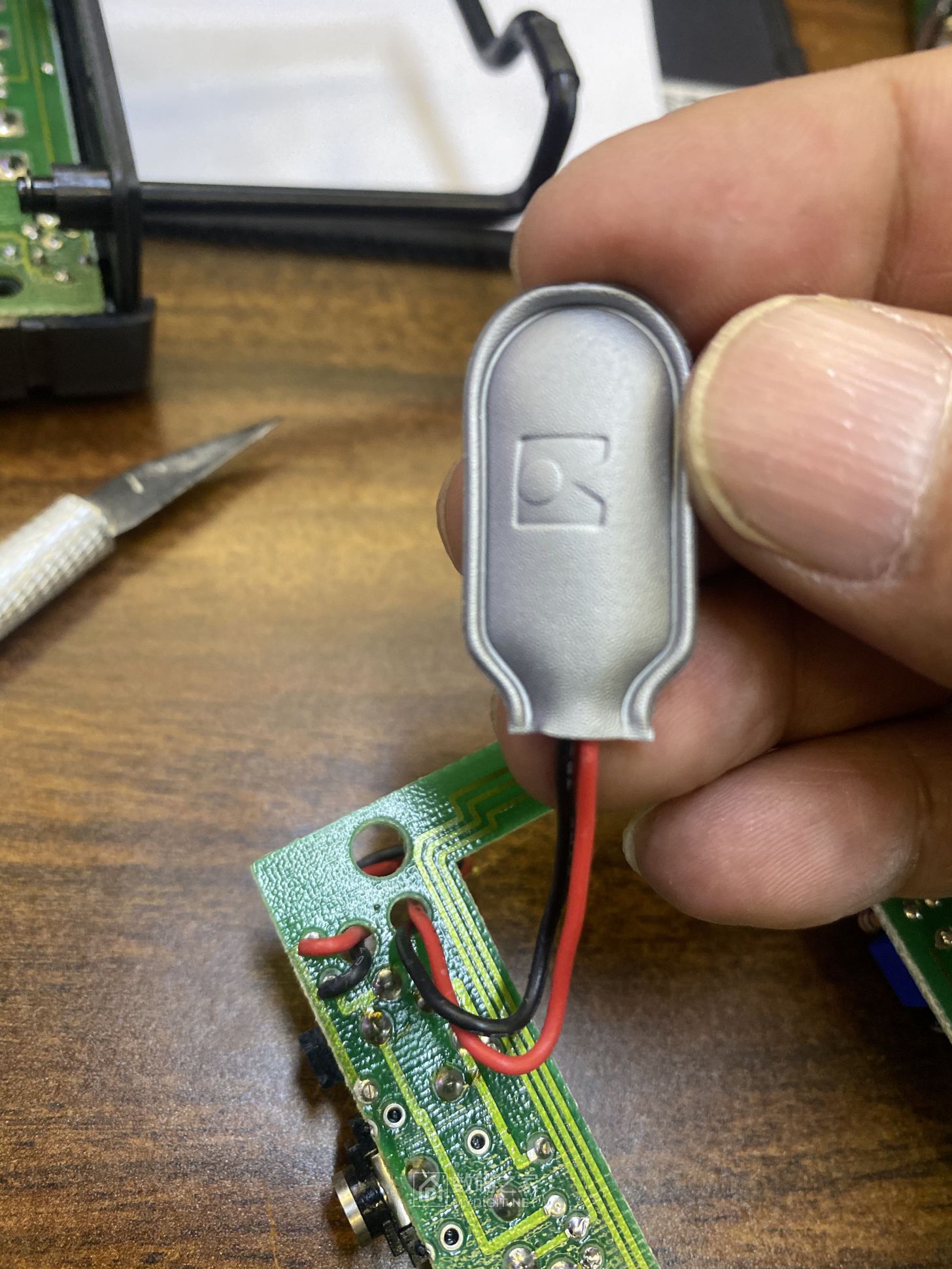

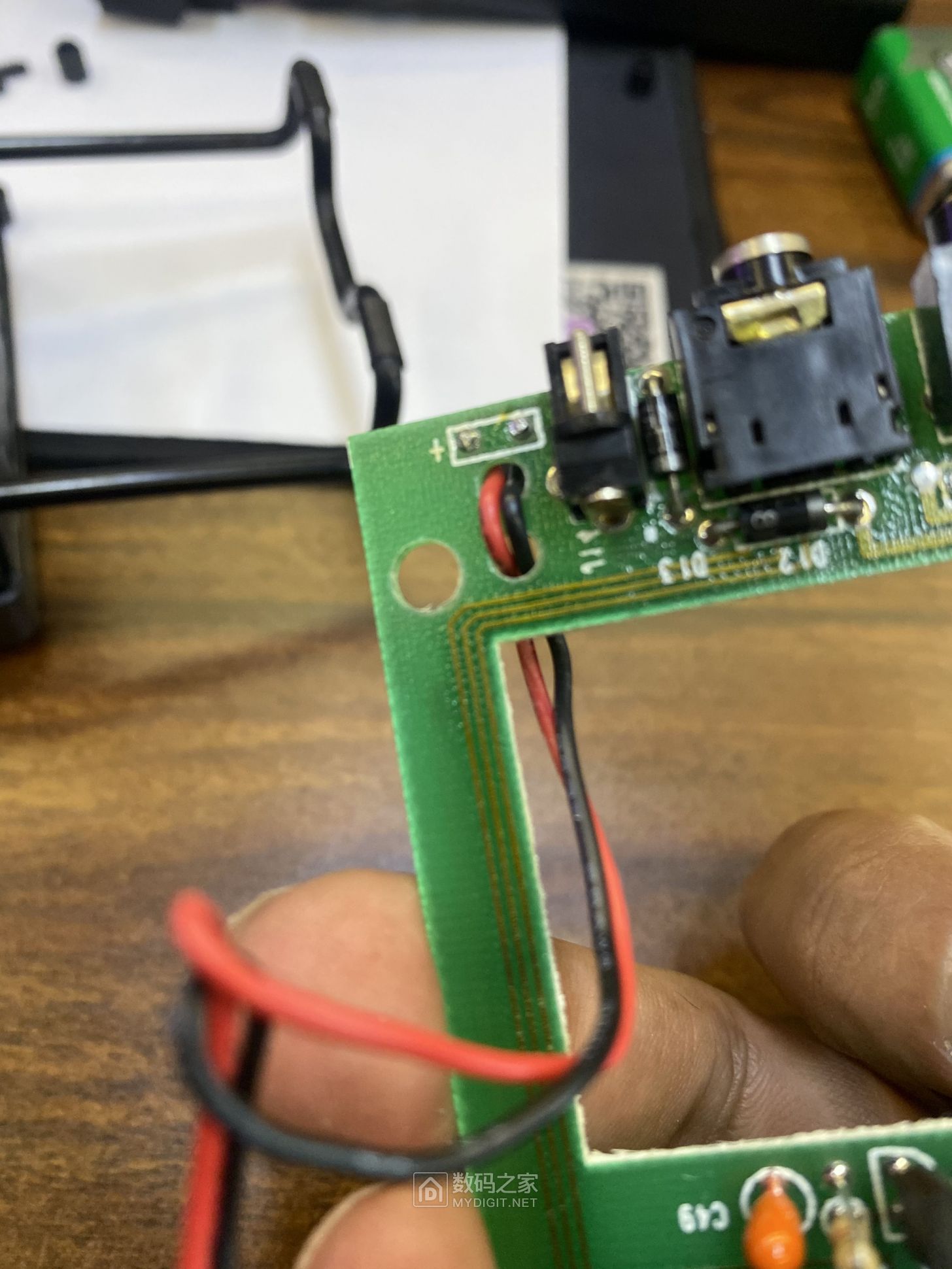

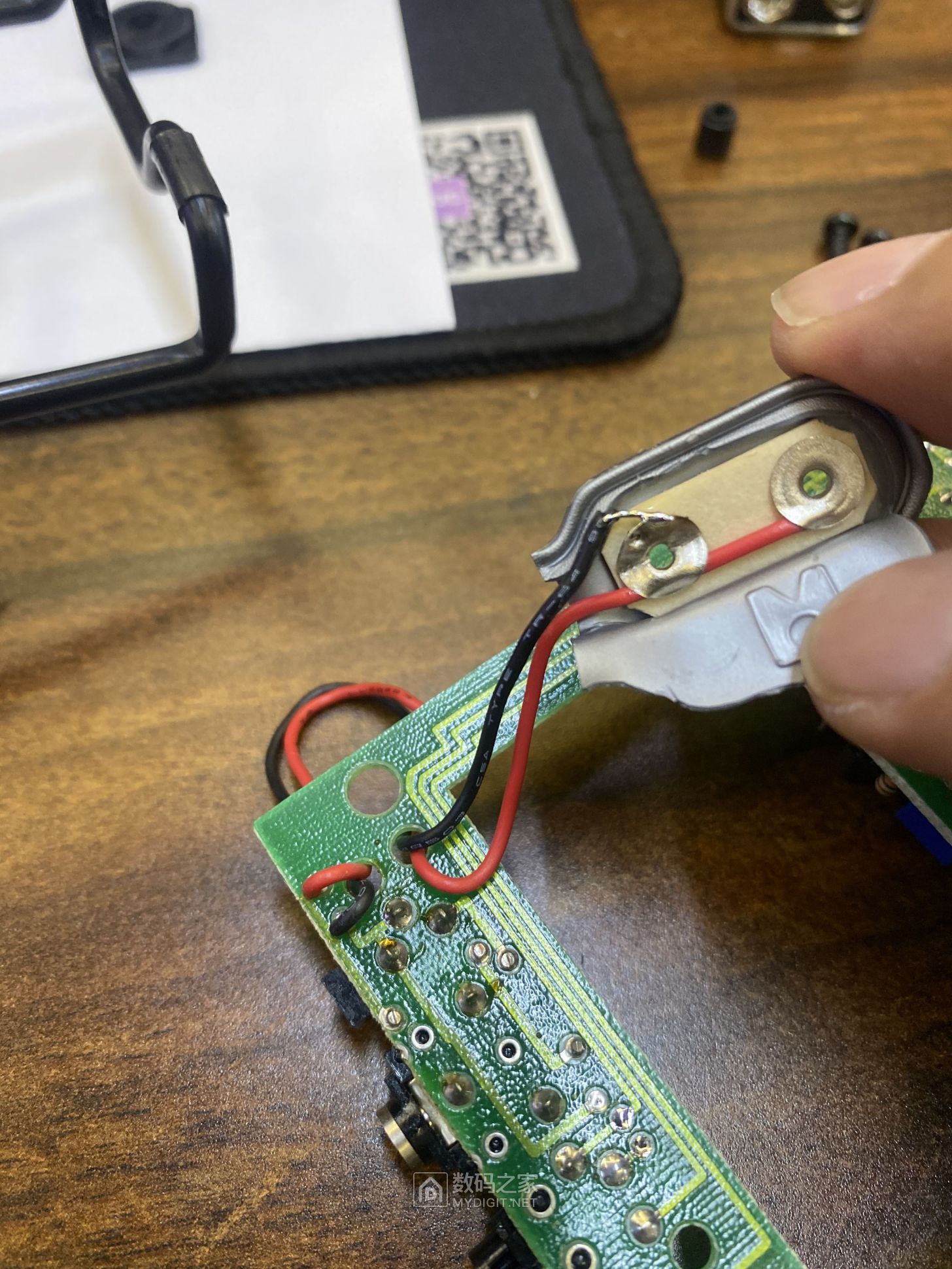

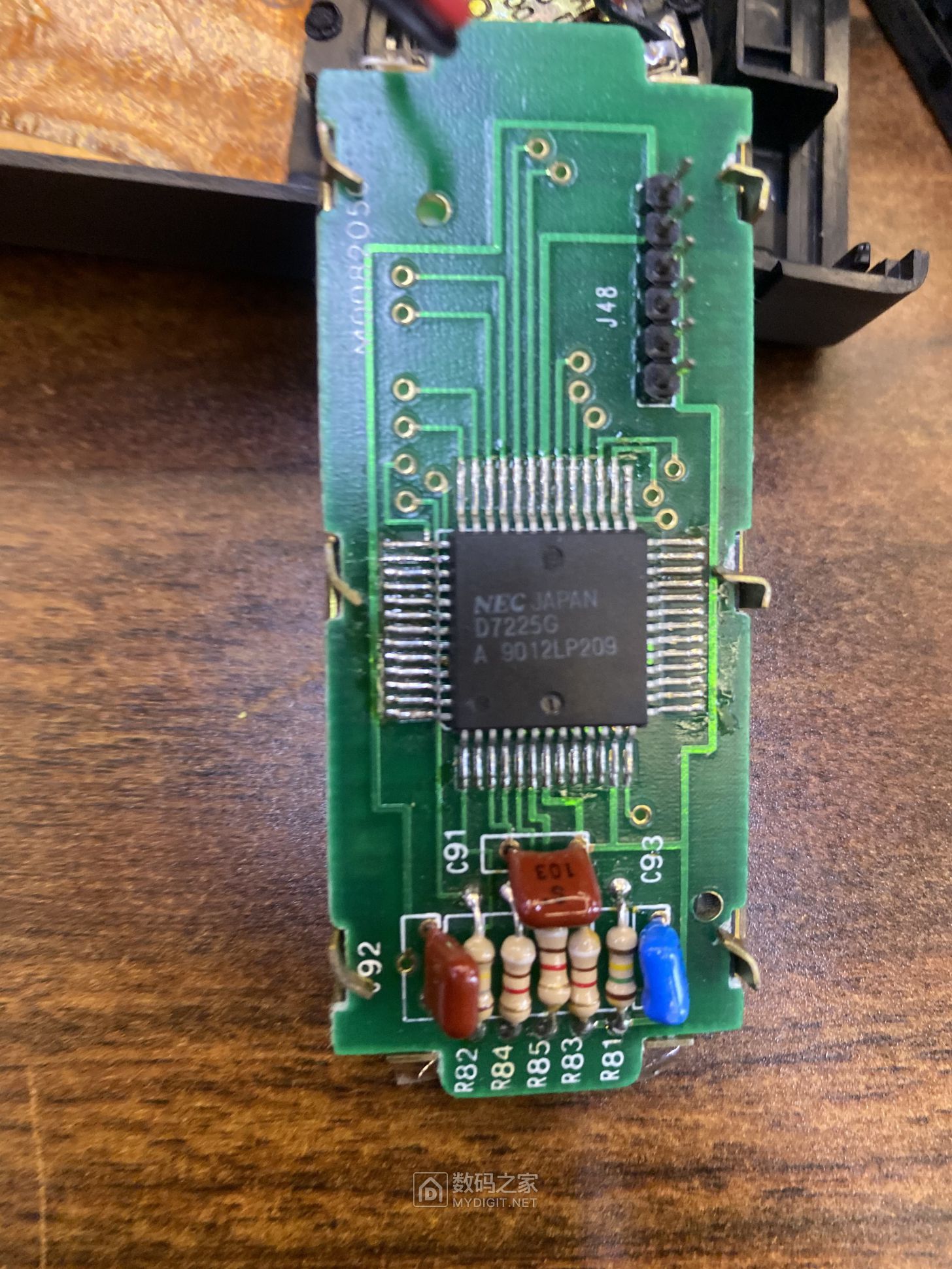

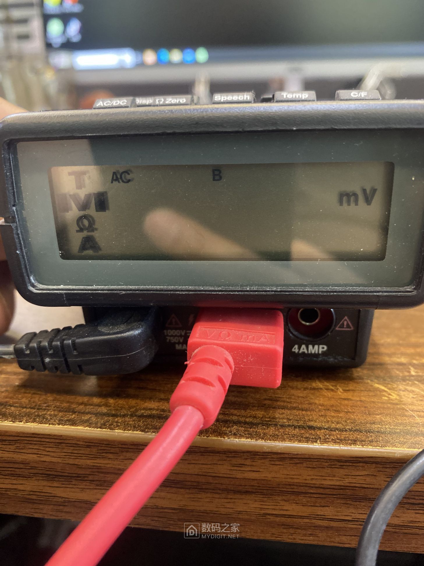

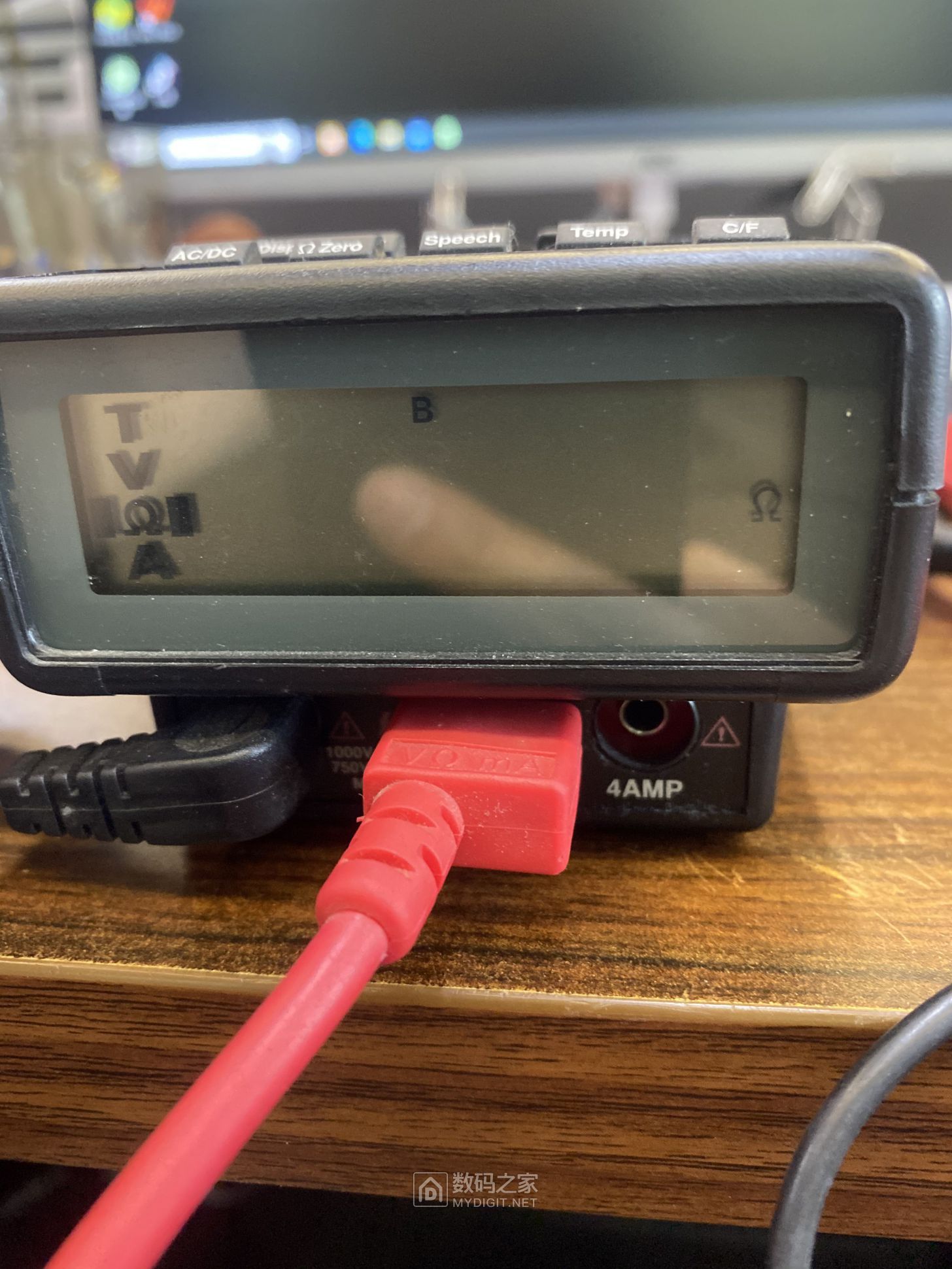

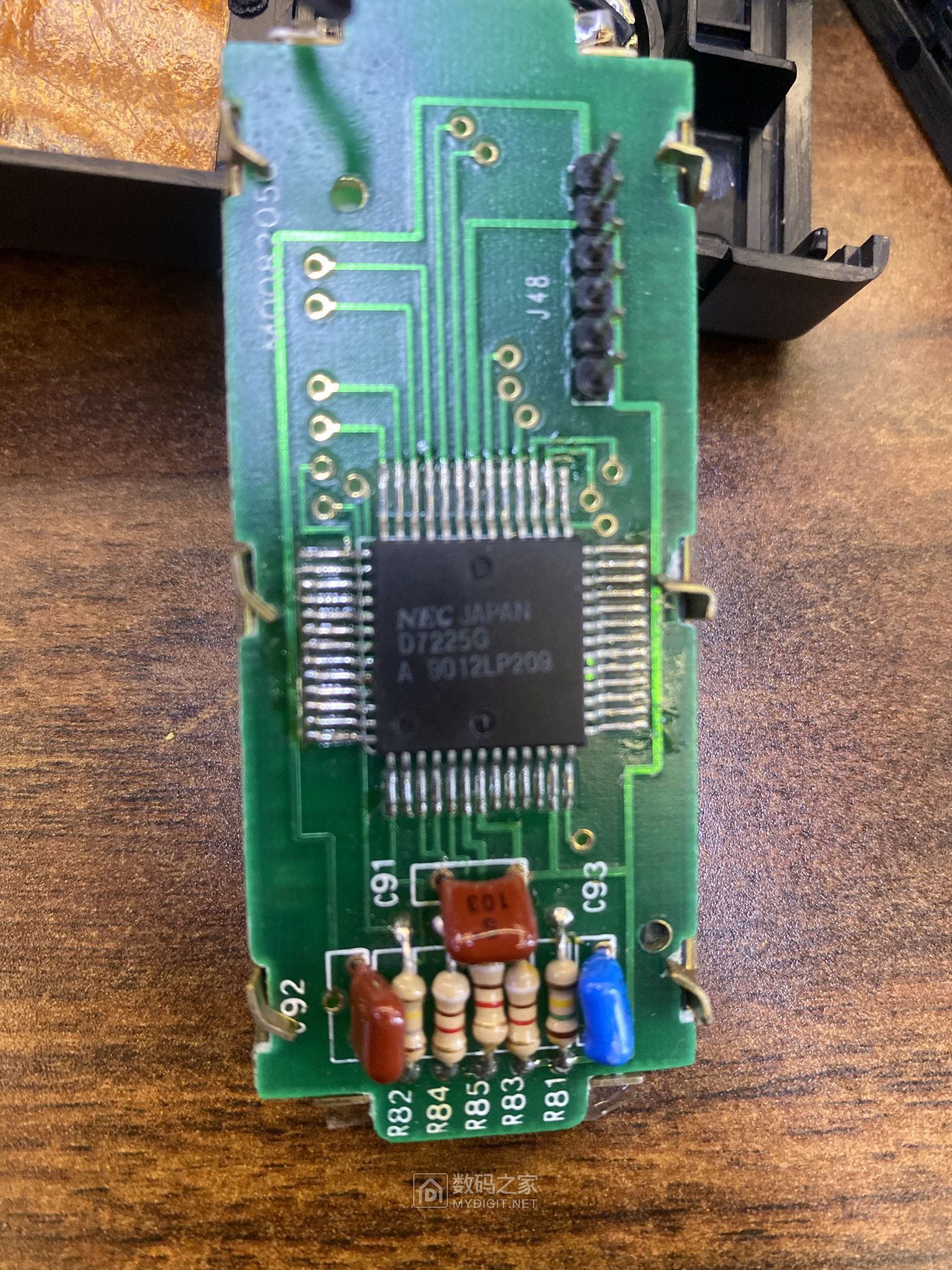

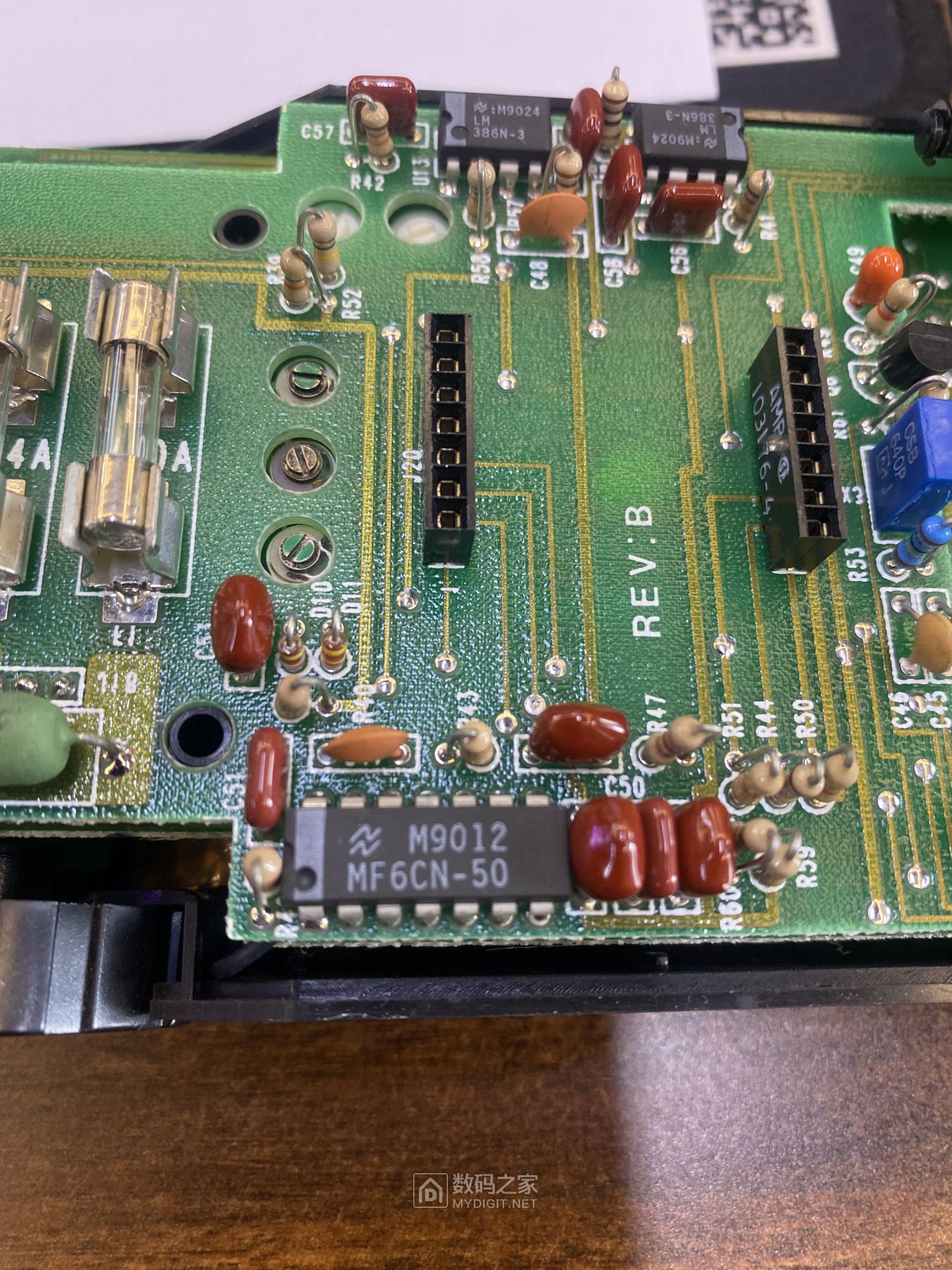

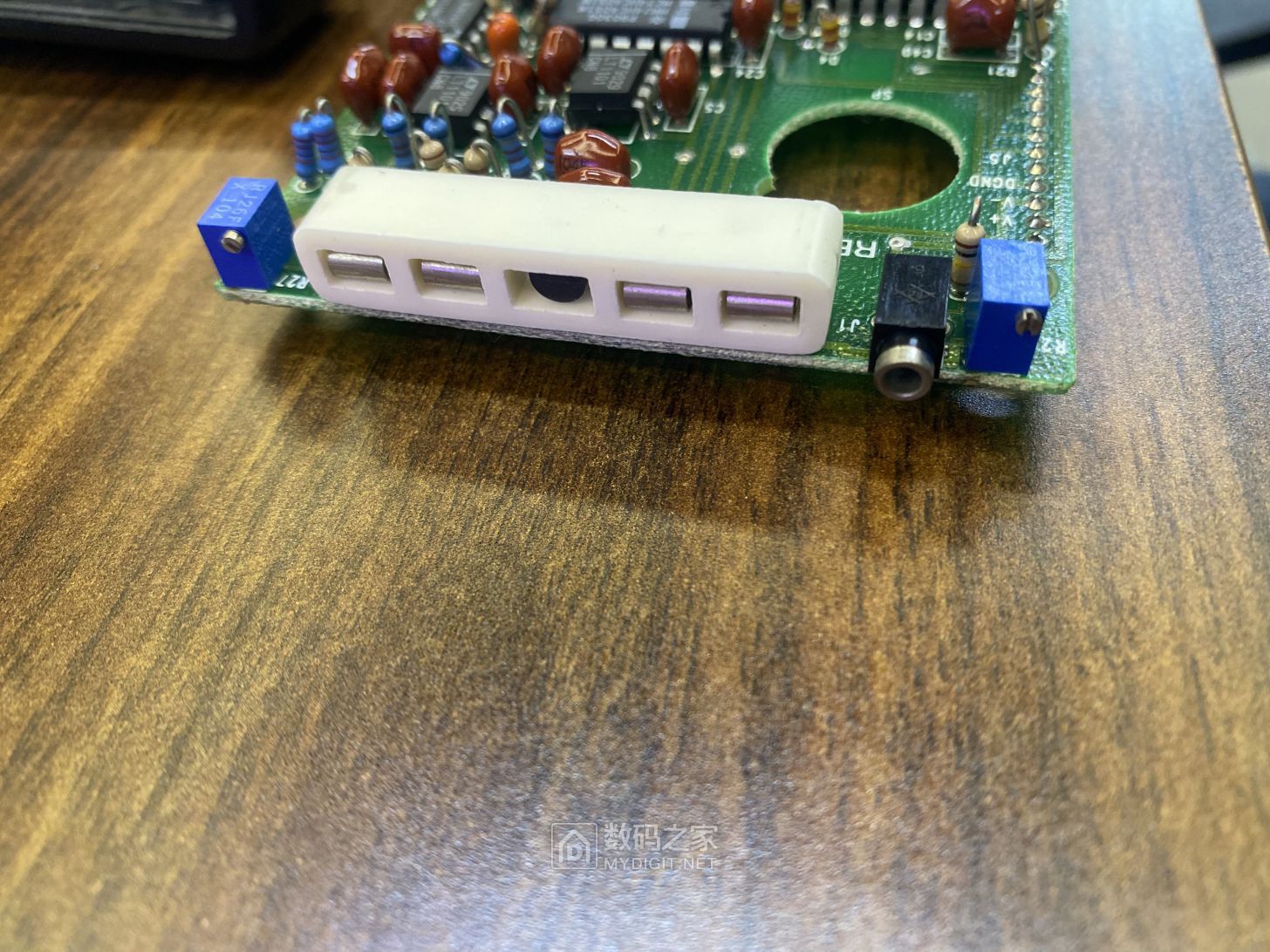

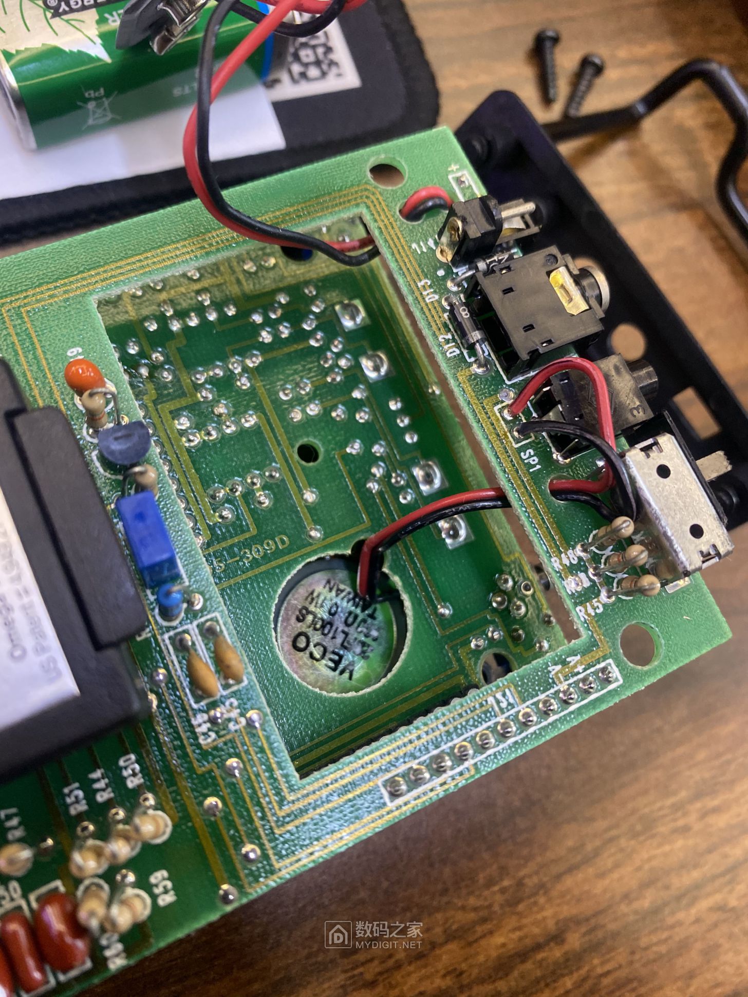

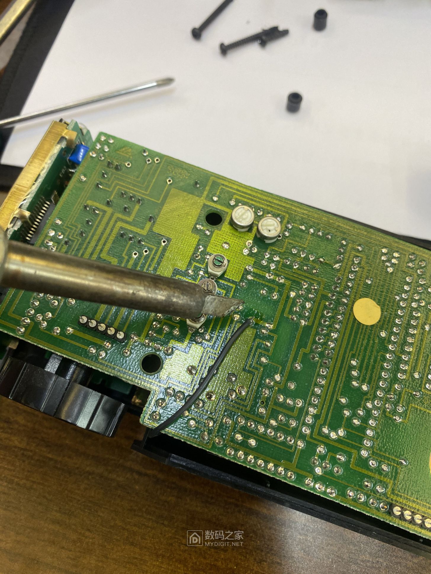

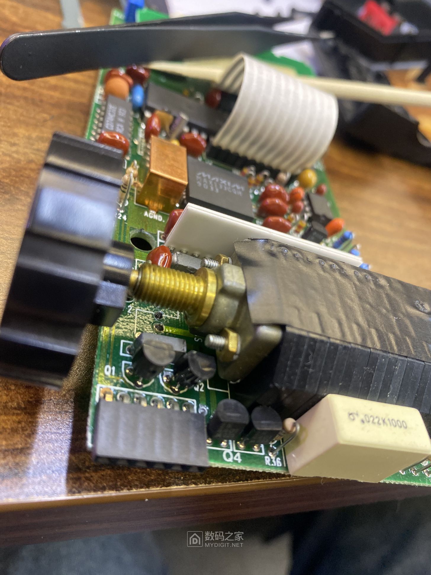

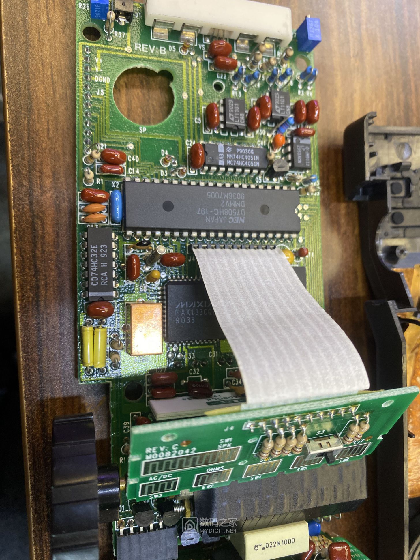

中间是语音模块 3.jpg 二个保险很普通 5.jpg 板子很漂亮 6.jpg 7.jpg 这个语音播报的扬声器 8.jpg 就是这个电源换新电池也不行 9.jpg 10.jpg 都是焊上的也不整个插头 11.jpg 12.jpg 焊下屏蔽线 13.jpg 14.jpg 15.jpg 上面的按扭板不好折 16.jpg 下来了 17.jpg 很干净 18.jpg 这个金色的不知道是啥 19.jpg 后面测温插头是陶瓷的 20.jpg 21.jpg 22.jpg 23.jpg 24.jpg 25.jpg 26.jpg 27.jpg 28.jpg 29.jpg 30.jpg 31.jpg 32.jpg 这线还绕 33.jpg 34.jpg 35.jpg 最后发现是这里的问题 36.jpg 焊上OK 37.jpg 38.jpg 39.jpg 40.jpg 41.jpg 这个正极表笔有二条线 43.jpg 这个按扭是语音开关 44.jpg 开机正常 45.jpg 测温 46.jpg 直流电压 47.jpg 交流电压 48.jpg 49.jpg 50.jpg 51.jpg 52.jpg 53.jpg 54.jpg 55.jpg 重新编写太难了下次再说吧。

发表于 2024-3-19 17:22:28 | 显示全部楼层
看了你的图片我觉得你这个是电池卡扣脱线了,别的好像也没坏。
之前修过一个设备有这样的故障,后来焊接上去就好了

 楼主| 发表于 2024-3-20 15:35:31 | 显示全部楼层
zx713722 发表于 2024-3-19 17:22
看了你的图片我觉得你这个是电池卡纸脱线了,别的好像也没坏。
之前修过一个设备有这样的故障,后来焊接上 ...
没错
