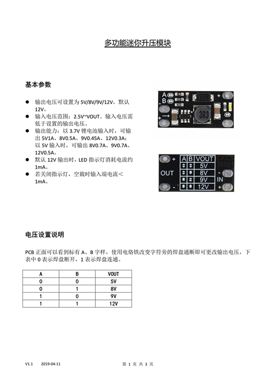

这种不也可以调压么,我今天拍的这个:
发表于 2024-4-4 21:32:50 来自手机浏览器 | 显示全部楼层
邪恶海盗 发表于 2024-4-4 20:05
这种不也可以调压么,我今天拍的这个:
网上升压板多的很。要买万用表专用的!你看一下这种,仅供参考!
我直接用移动电源供电,不需要充电板...
这种可以装到电池仓里边去,方便使用和携带。万用表用移动电源供电,你还不如插交流电呢。
发表于 2024-4-4 21:55:25 | 显示全部楼层
lijielzj 发表于 2024-4-4 21:39
这种可以装到电池仓里边去,方便使用和携带。万用表用移动电源供电,你还不如插交流电呢。 ...
也行,主要是不常用,电池都是放坏的,不如直接改成TYPEC供电,想用的时候插移动电源或者充电头即可,毕竟这两样永远都不会缺...
