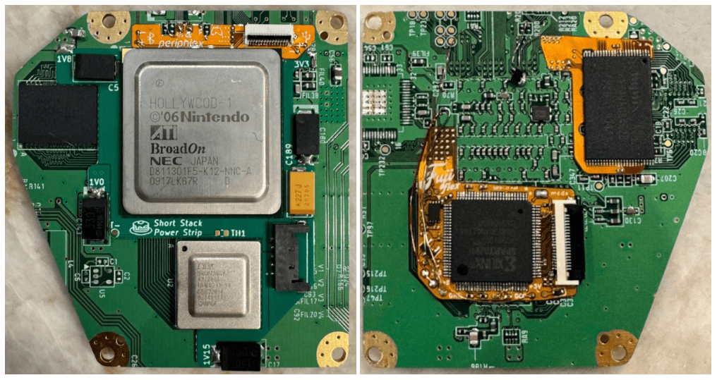

硬件改装者 James Smith 将任天堂 Wii 的核心部件放入一个新的定制外壳中,整机大小与一副扑克牌差不多,起名 Short Stack。
据介绍,Short Stack 的体积仅为原版任天堂 Wii 的 7.4%,Smith 表示,你可以在一台全尺寸 Wii 中容纳 13 个 Short Stack。
Short Stack 配备了精简版的 Wii 主板,搭载与原版相同的 CPU、GPU、RAM 和闪存,主板尺寸仅为 62 x 62 毫米,并采用了额外的定制 PCB 和定制散热器。
Short Stack 的名字就来源于这些相互堆叠的 PCB 电路板,能够为 Wii 主机带来包括蓝牙、USB 和 GameCube 控制器连接的功能。
