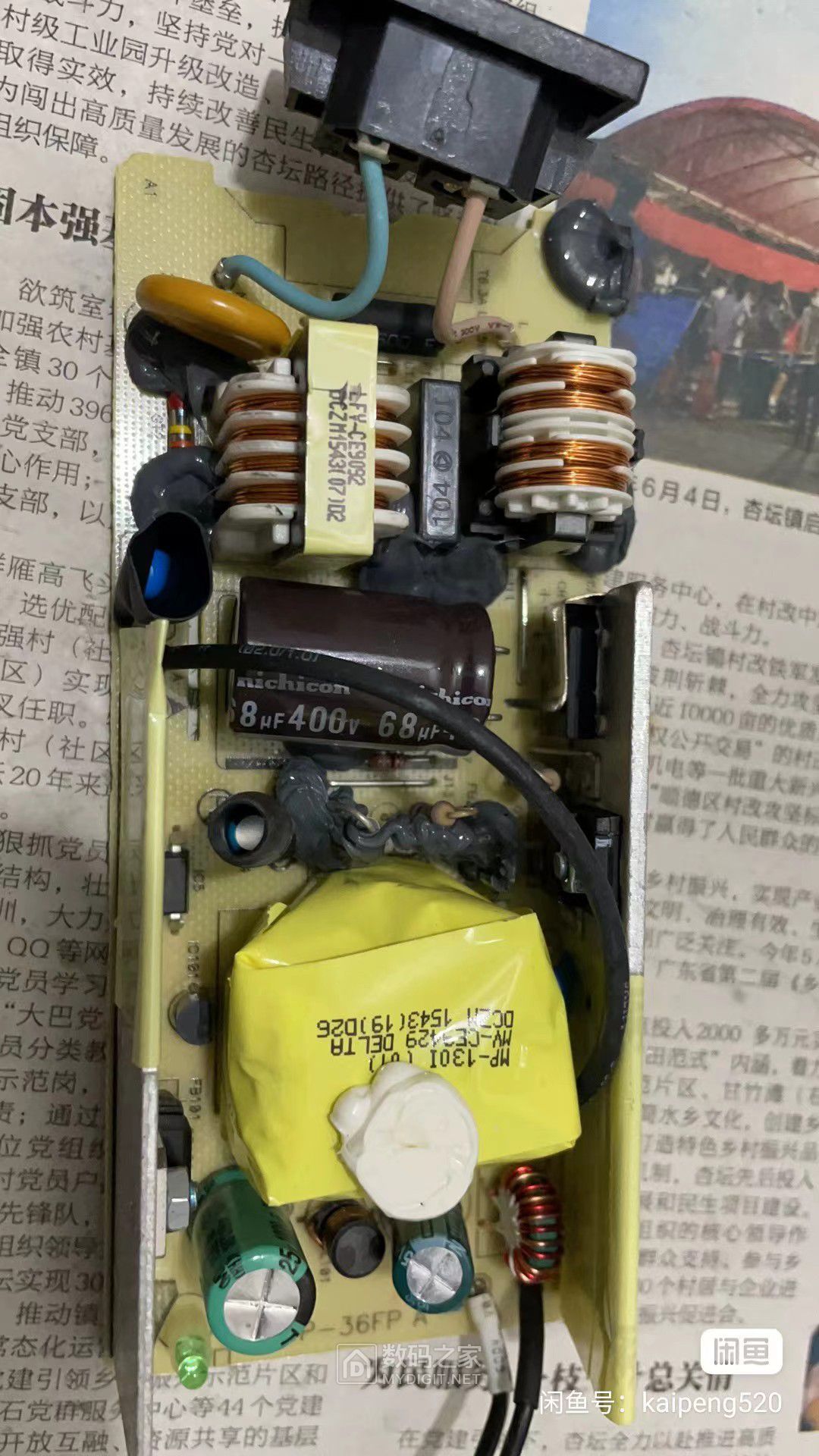

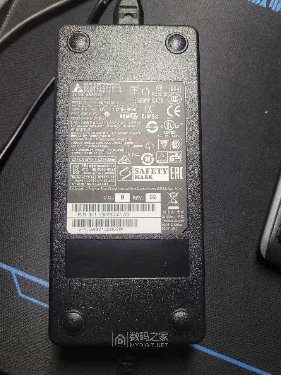

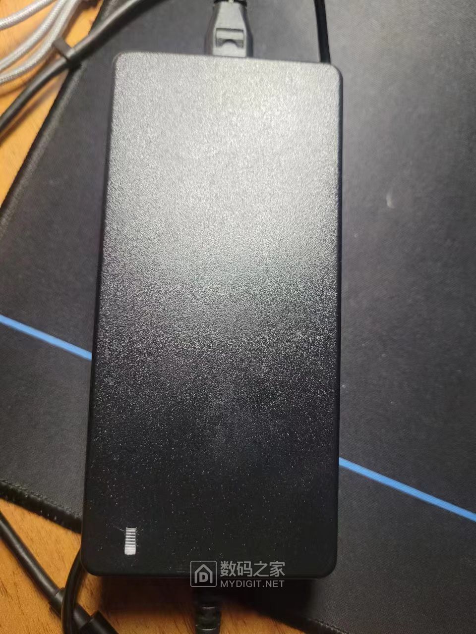

咸鱼买的,到手感觉没那么扎实,发飘,输出正常。超声波焊接的,不好拆,咸鱼搜了同款的拆机图,请坛友帮忙看看,这做工如何,是不是山寨?

发表于 2024-5-27 23:29:59 | 显示全部楼层
这是用回收的二手旧电路板拼装的;另外台达的电路板上都会打标。
发表于 2024-5-27 23:47:55 | 显示全部楼层
看EMI都在的,应该可以用的。至于真假,这个真不好说。

发表于 2024-5-28 00:06:21 | 显示全部楼层
假的,不过看用料不错,应该质量也不差,就是年代久远了些
发表于 2024-5-28 00:06:41 | 显示全部楼层
元件之间空隙大,不像真的
发表于 2024-5-28 00:26:25 | 显示全部楼层
不象真,没台达标,不紧凑。看起来比山寨好多。

发表于 2024-5-28 07:35:47 | 显示全部楼层
换标换壳洋垃圾电源 板子是台达的 但是3安的 不是5安的
发表于 2024-5-28 08:11:19 | 显示全部楼层
换壳电源,板子是台达的旧的,运气好的话也能用很久。

发表于 2024-5-28 08:17:13 | 显示全部楼层
这个电源不是真台达的,质量还可以。
发表于 2024-5-28 08:21:24 | 显示全部楼层
这种就是台达的板子也是低档次的,好的电源都是铜皮包裹的
发表于 2024-5-28 08:24:07 | 显示全部楼层
就一个开关电源,该有的都有。品牌不重要
关键要自测看不看参数虚标。
次级滤波电容啥就两个面孔,和300V的、尼康有反差
