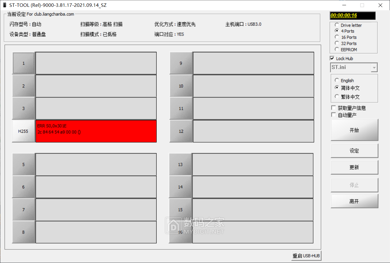

这几天在试验PS2251-07的量产,手头上的盘是原盘,双贴2ce L95群联自封TSOP,但目前尝试MPtool、STtool、UPtool都无法成功,具体为:
MPtool修改直接无法识别设备;
STtool低格可以通过,但重新插拔后高格报错:ERR S0,0x301E
UPtool爆红,报错err1107,或者跑个3 4个小时结果直接弹出设备爆红。
群联的报错没有具体说明,也没有相关文档,STtool量产后甚至没有日志可以查看,请教各位坛友上述报错是什么意思?是不是还有哪里设置不对?
另外:群联各主控都没有具体的固件和闪存关系的文档说明,不同版本工具固件命名方式都不一样,不知道该如何对应呢?是有什么通用性的规律吗?

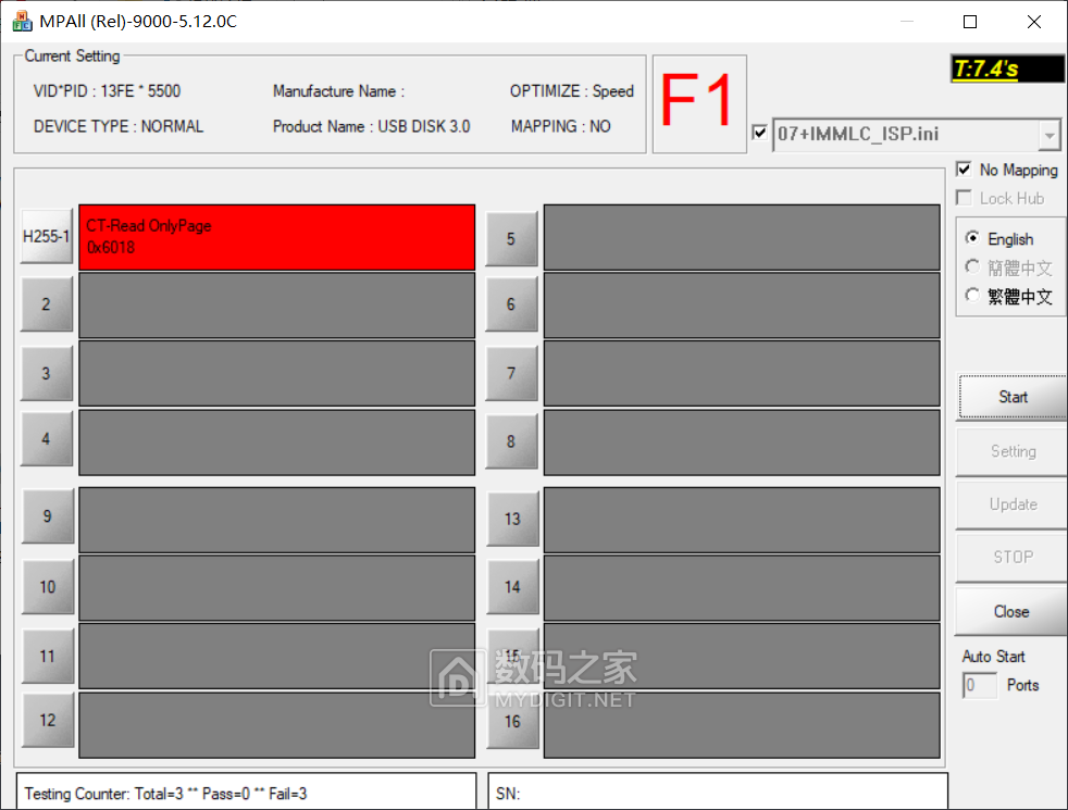

看看我这个包行不行
量产工具右上角选择07+IMMLC那个配置文件试试
https://wwf.lanzouv.com/iNgzz21gftji
我之前改IDBLK开出过07+美光L74,这次我用相同方法改一下IDBLK不知能不能开出L95

试验完了,还是弹出爆红。会在显示DoISP一秒后弹出,并显示如下报错:

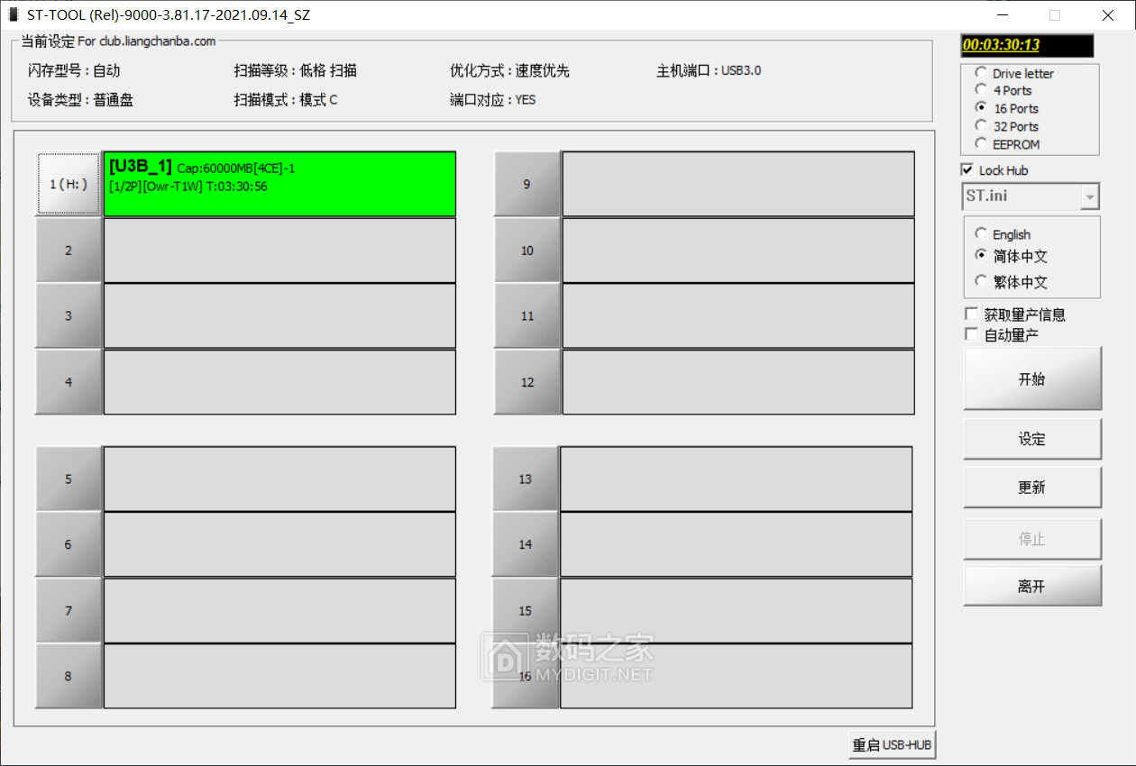

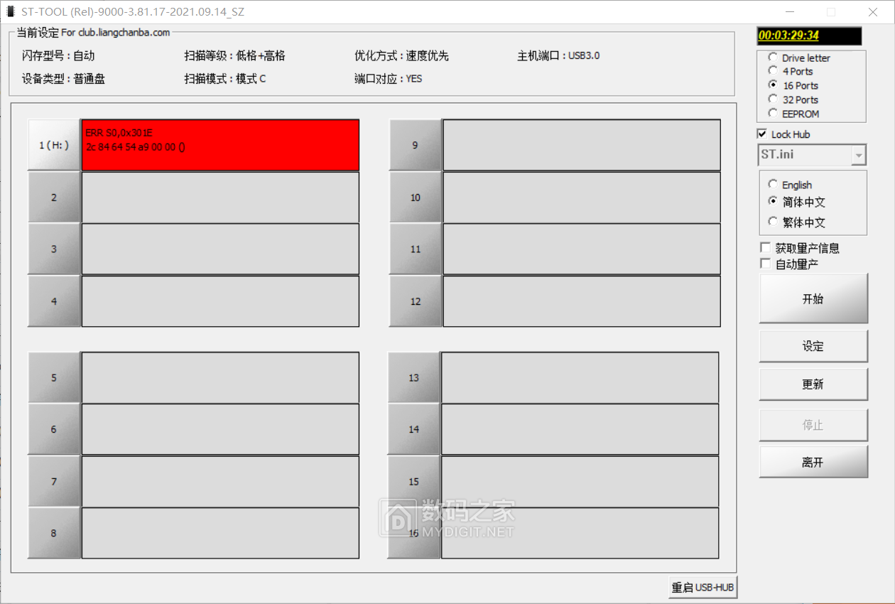

低格显示成功,重新插拔还是rom状态,此时再高格显示:
无法正常完成。
如果STtool直接选低格+高格模式的话,则会在后半程直接弹出爆红。

在partition  setting里设置模式3试试。
