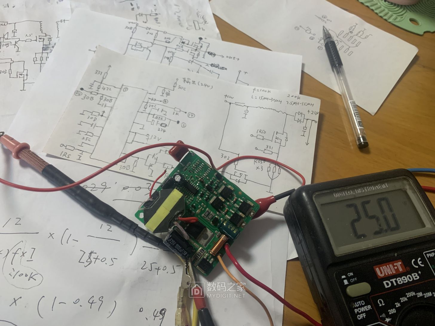

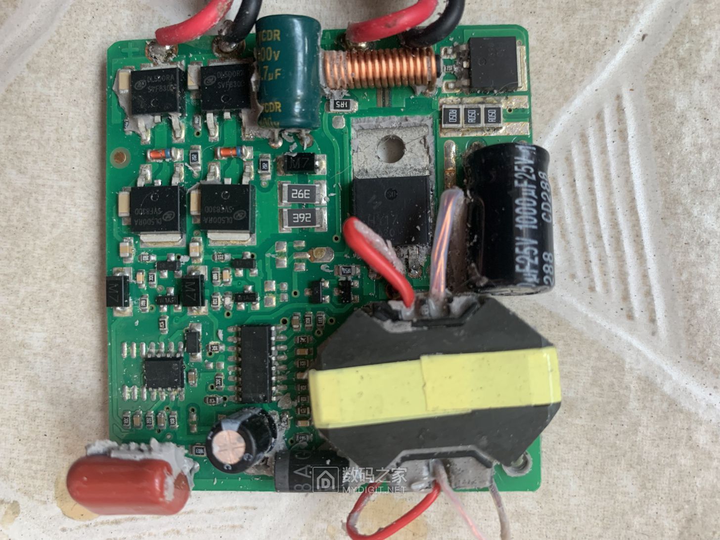

TL494板来源见拆机帖https://www.mydigit.cn/thread-407768-1-1.html。这个氙气灯模块标称输入9-16V,电流最大到10A,准备改一个12v升到24V(能到20V即可)的电源,输出功率60-80W。

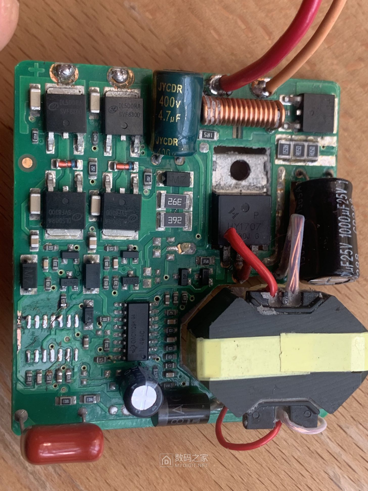

拆出的主板

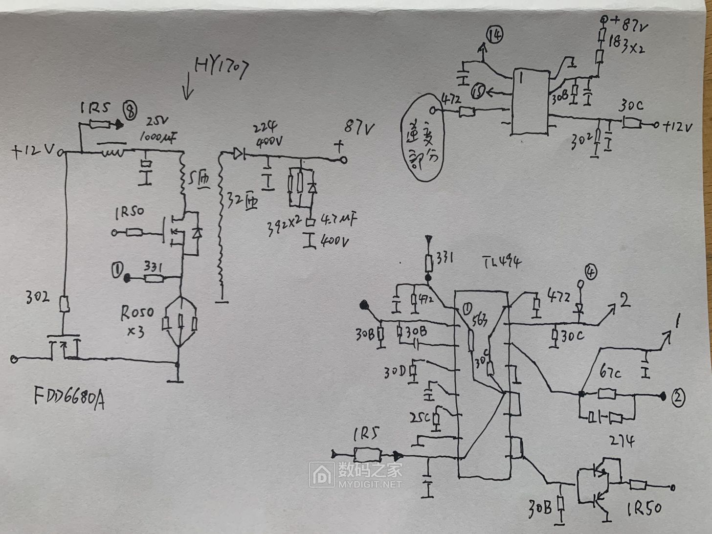

基本结构是494DC升压,一个抹掉标识的8脚芯片驱动4片莫氏管逆变成87V交流电,通过一个引弧电路点燃氙气灯。跑出494升压部分的电路原理草图。

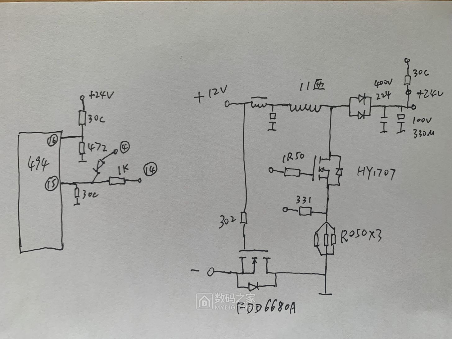

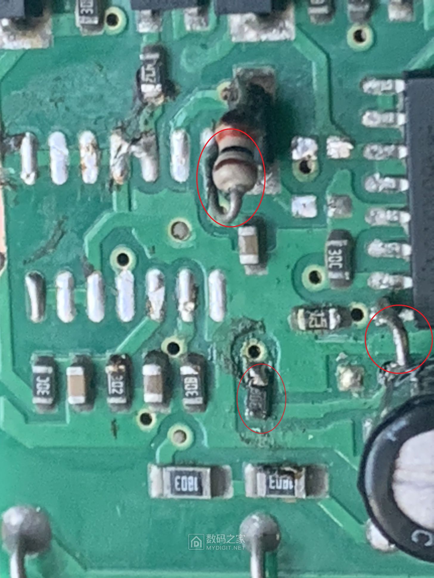

原电路是通过变压器初级储能,次级输出,通过变压比升压。准备用原变压器初级做储能电感,改成BOOST升压,草图如下。仅改动494电压反馈,弃用不明型号的逆变部分,原电流保护部分和输入防反接不动。494的16脚原来通过30C电阻接12v,现在改接输出24V。实际按25V计算,30C和472电阻分压,16脚电压约4.76V,要求15脚作为参考电压也应为4.76V。原15脚有一30C电阻接地,用1K的电阻直接接14脚基准5V,分压正好4.761V。
去除8脚芯片,隔开逆变部分铜箔
简单在原板上测试,红圈里是移动的30C电阻和添加的1K电阻及跳线
空载稳稳的25V,说明原理可行

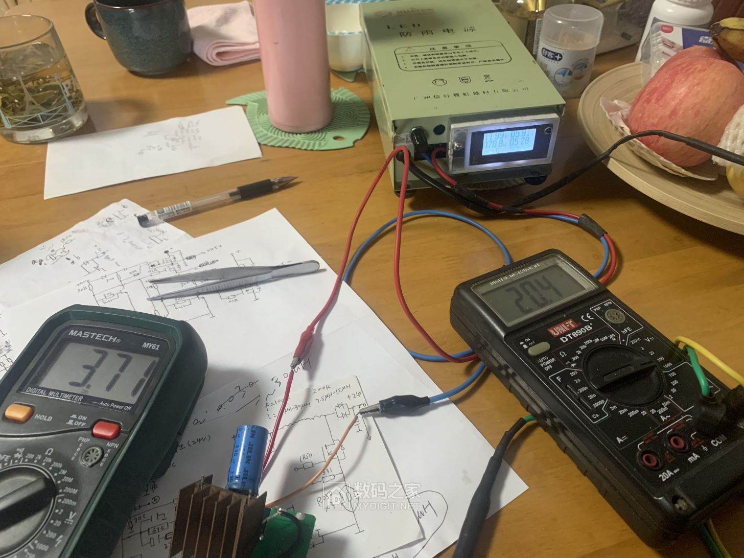

功率管临时装一个散热片,输出端并一个100V330uF电解,接负载试验,输出3.71A,电压跌落到20.4V,输出的二极管发热严重,看来还要改进。

原变压器 功率只有55w 小厂出品 不知道是否有虚标
就算不虚标 余量也不会太大  60/24=2.5A 超过2.5A 就接近磁芯满功率了  想加大功率 把494频率提高 或者换 变压器
