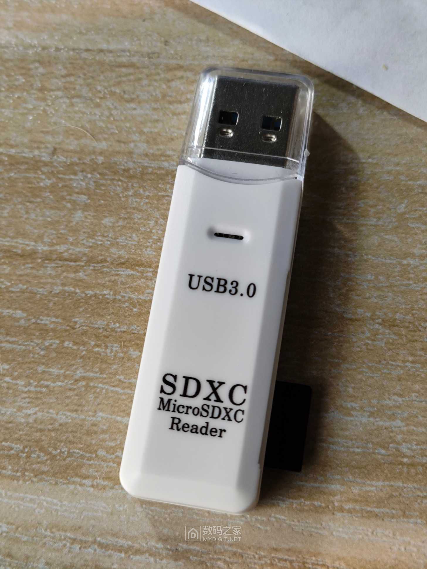

一般来说,usb3.0读卡器在十块钱左右,这次看到六块多,买了两个,因为有几个卡。
到手后,拆开看看,看下现在便宜的usb3.0会不会是牛屎。
首先,外观和他家的usb2.0几乎一模一样。就印刷2变成3。

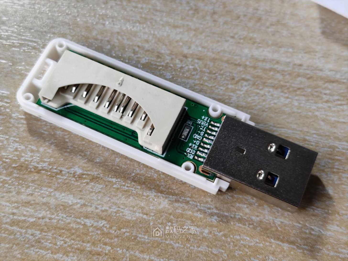

然后打开盖头,这一面是SD的卡套,塑料的。

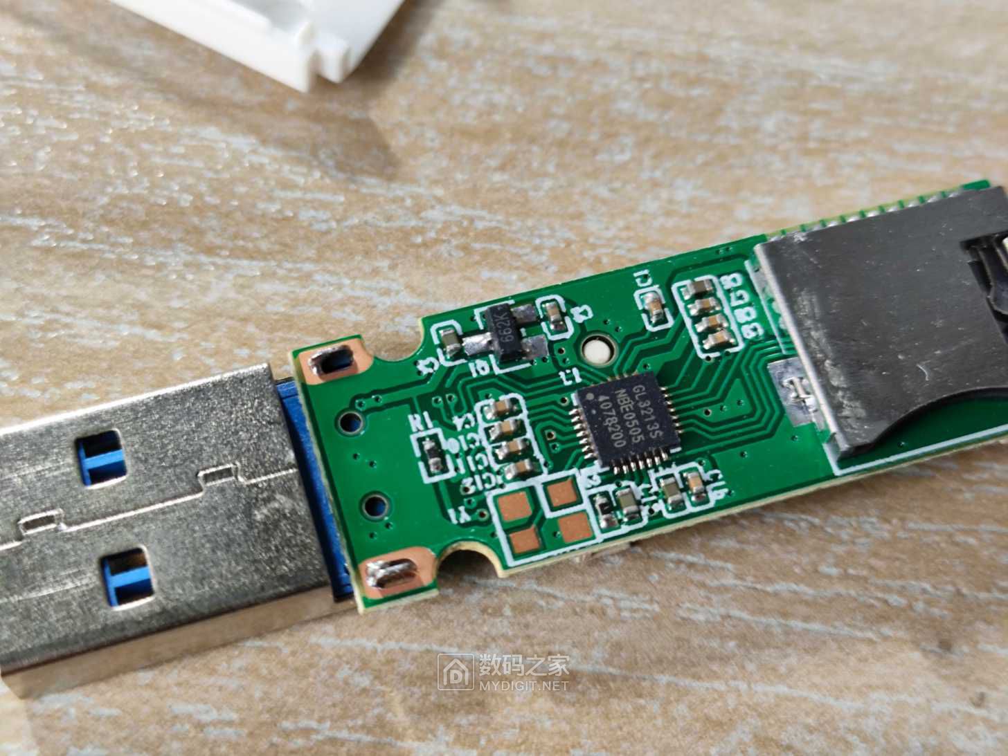

打开另一面,还好,是个硬封芯片,TF卡卡套是金属的。

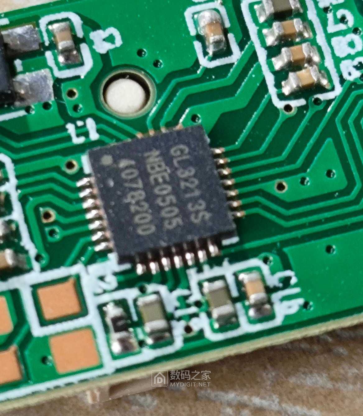

仔细看看主控型号。

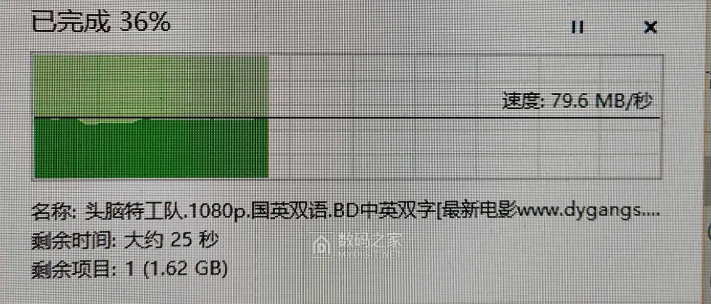

然后测试一下,这是用三星128G红卡测试,写入速度80

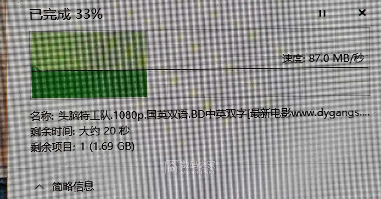

读出速度接近90,速度与手上那个飚王的速度几乎一样,不过以前那个飚王买成20来块钱。总的来说还是不错的,便宜还用的住。

发表于 2024-6-13 19:31:05 | 显示全部楼层
这个价格,真香
我前两天看雷克沙的,3.2款带c口的,30这样,最高170这样
20块钱那款,读写100
所以你这个相当于三分之一价格,性能差不多
 楼主| 发表于 2024-6-13 19:45:55 来自手机浏览器 | 显示全部楼层
西林迷 发表于 2024-6-13 19:31
这个价格,真香
20块钱那款,读写100
没上100不是读卡器的问题,是卡就只有那么快。
我那个朗科64G卡,写入35比较拉,但读可以到115M,说明读卡器能上100

可能在这种高速高发热下,牛屎撑不住。
而且没有外围电路的话,稳定性差。
usb2.0基本外围电路都是光光的,良心点的有个LED指示灯。
发表于 2024-6-14 07:38:24 | 显示全部楼层
你的关注点在于主控是不是牛屎,我的关注点在于是不是真的3.0。
发表于 2024-6-14 07:43:05 | 显示全部楼层
usb3.0读卡器还没见过软封装的芯片。

这个速度图和主控芯片都出来了还需要怀疑?
估计是usb3.0发热比usb2.0发热多很多,牛屎容易崩。

我的意思是说像这种我们拆开主要看USB接线是不是满的就基本可以确实是不是3.0的,很多只接了2.0的四根线。
