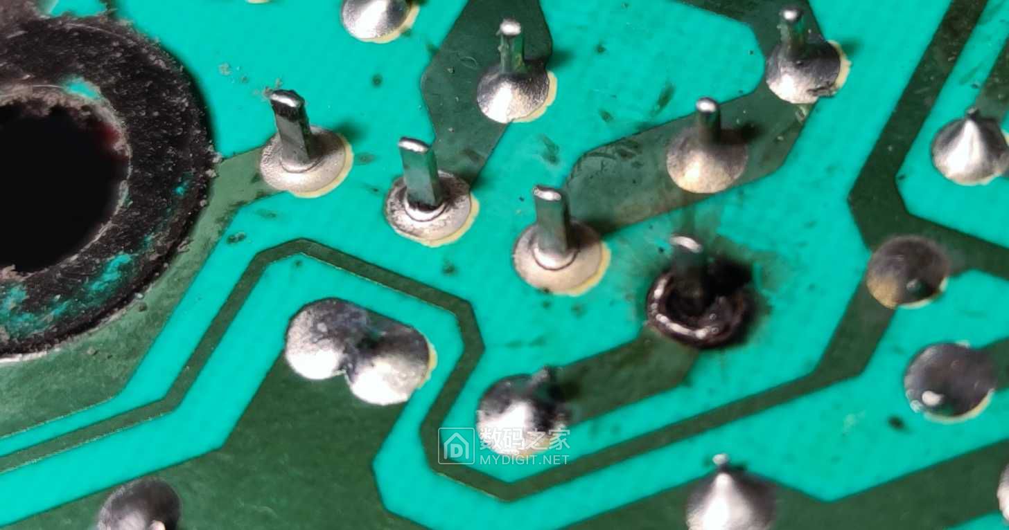

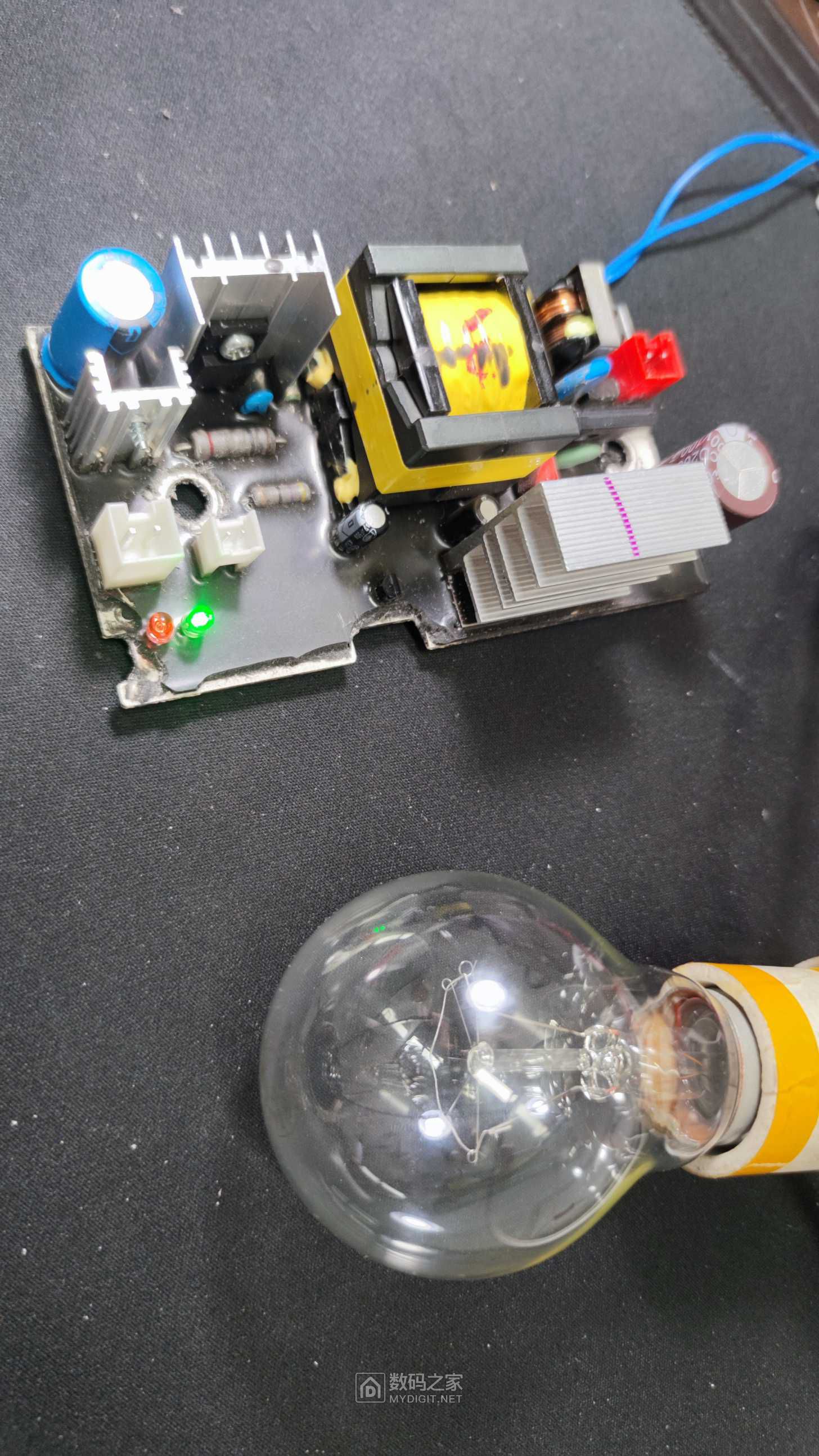

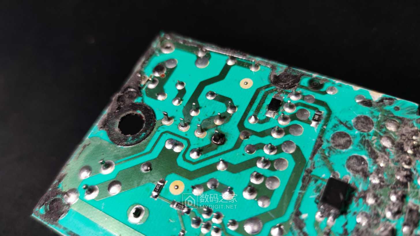

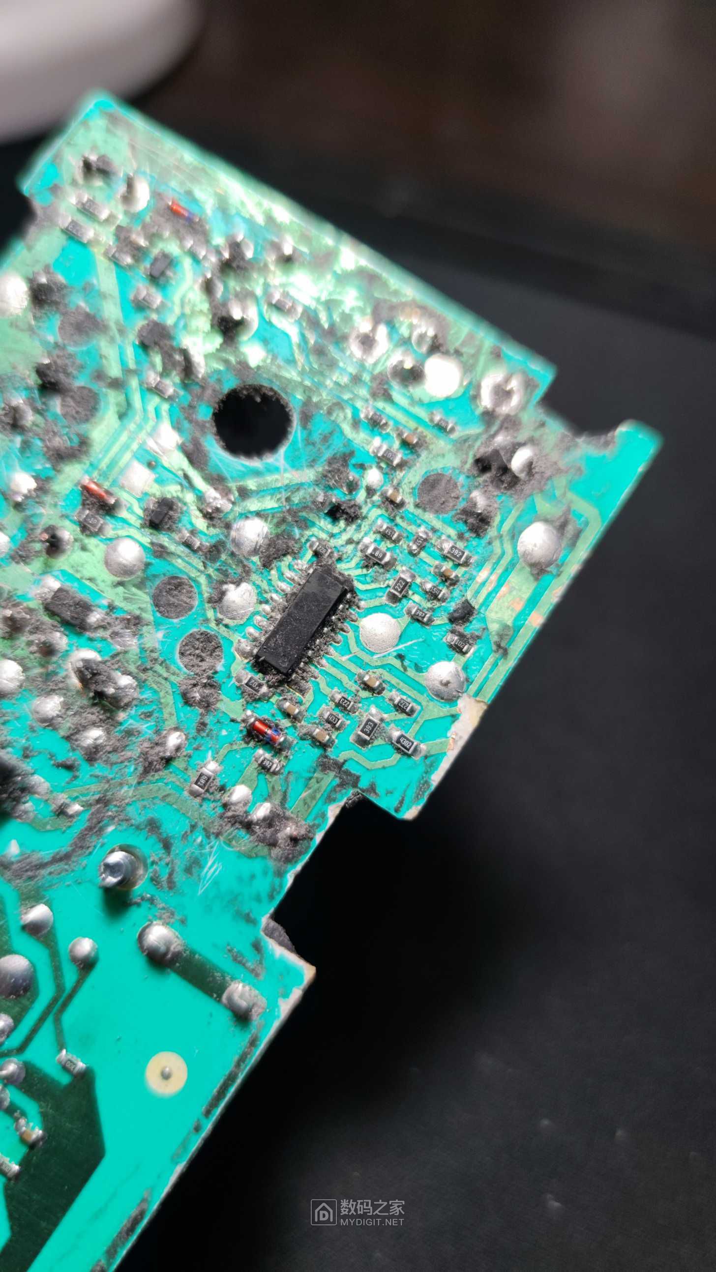

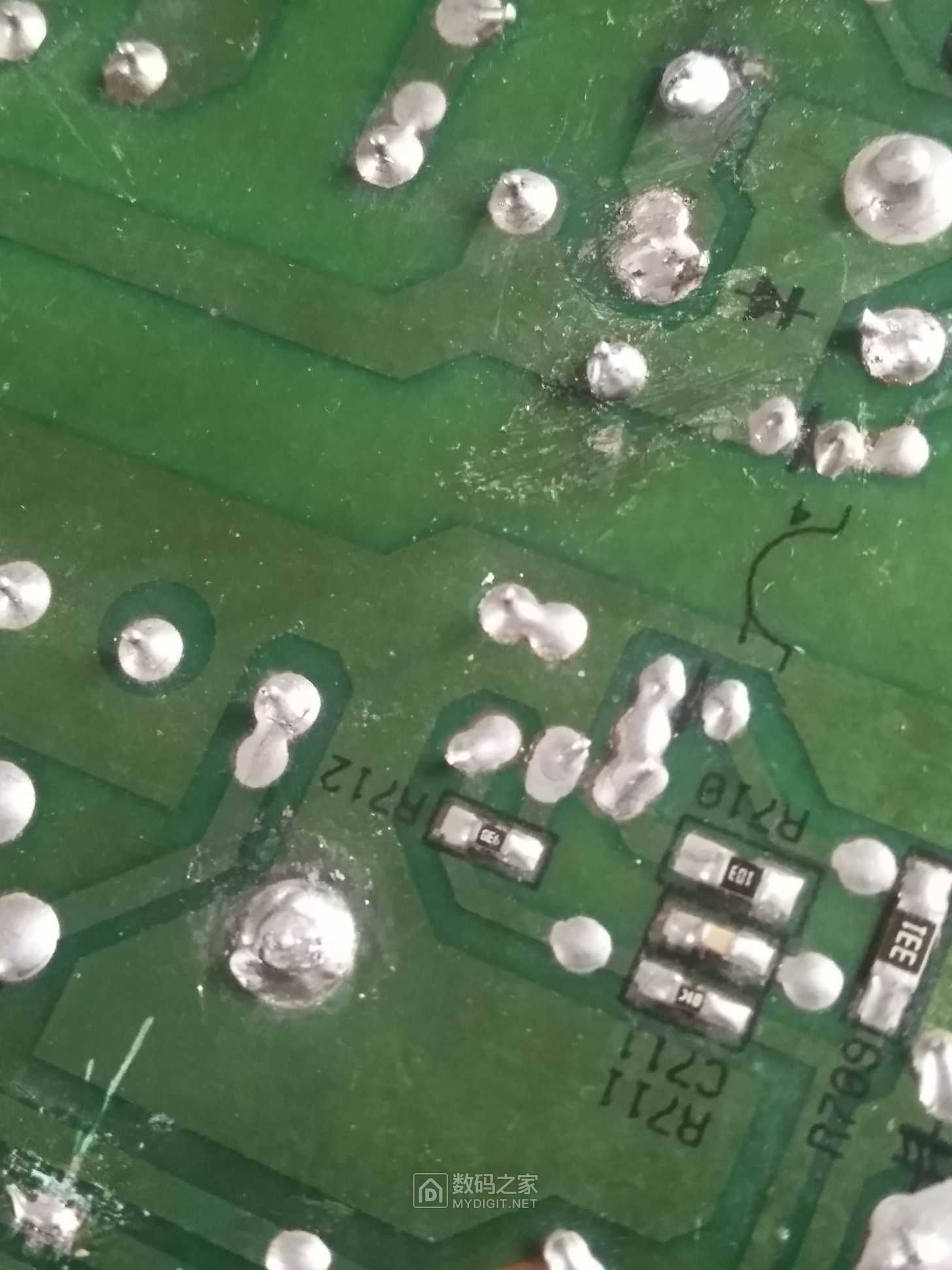

原厂充电器,省了60块,老同志很高兴~
整流桥焊接不合格!

发表于 2024-6-14 17:24:40 | 显示全部楼层
见到好几个这种虚焊的了,看来已成通病?

发表于 2024-6-14 17:26:58 | 显示全部楼层
散热不行,造成高温虚焊

发表于 2024-6-14 19:21:27 | 显示全部楼层
四个脚都是虚焊的。
发表于 2024-6-14 19:40:31 来自手机浏览器 | 显示全部楼层
灌胶的特烦,翘飞过贴片电阻
发表于 2024-6-14 19:40:56 | 显示全部楼层
整流桥引脚焊锡也太少了。
发表于 2024-6-14 19:46:18 | 显示全部楼层
这个半灌密封不合格,只半封了一面,刚好留给维修焊接

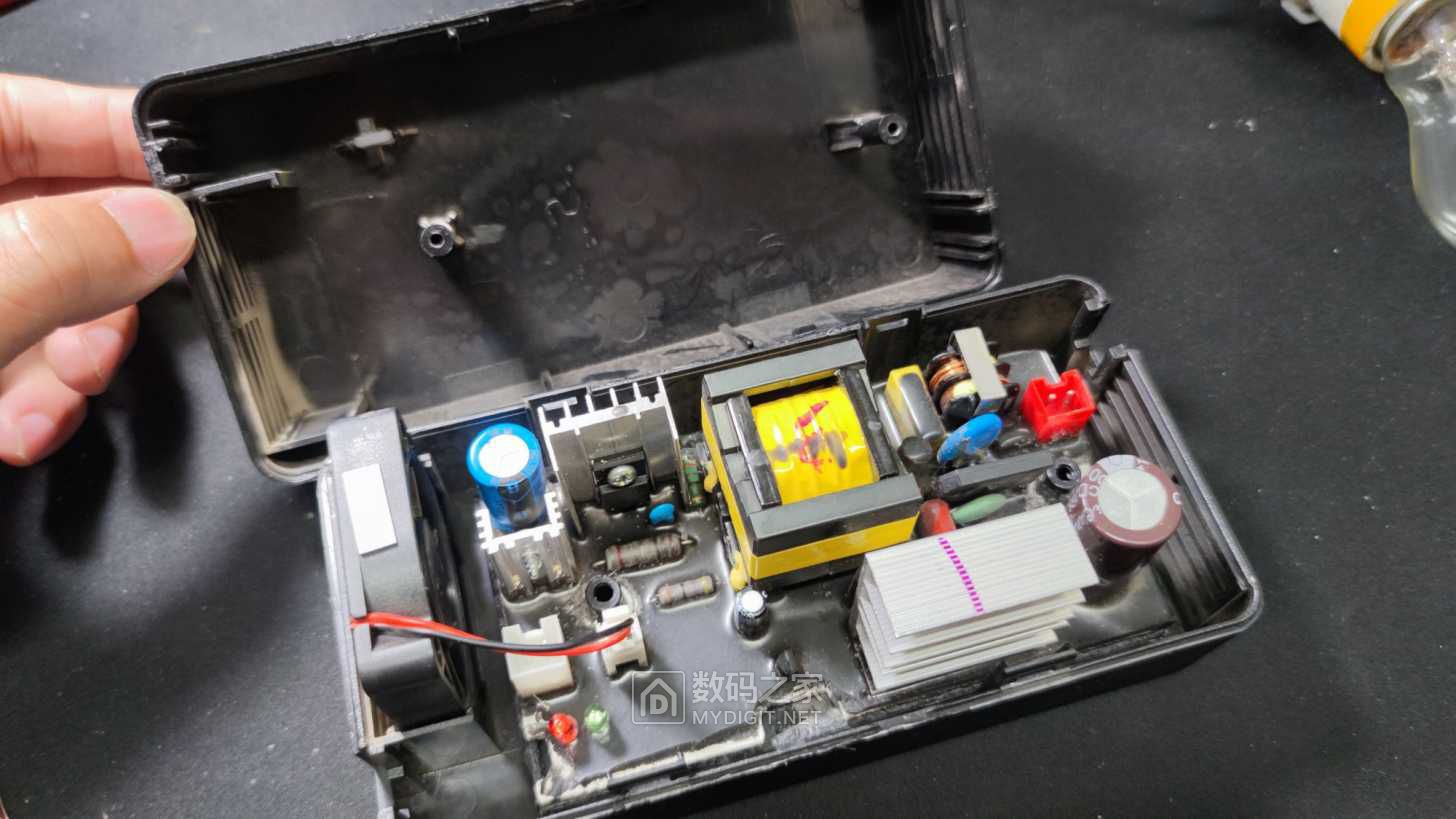

发表于 2024-6-14 21:04:14 | 显示全部楼层
这么多粉尘,使用环境太恶劣,电子产品不坏都难
