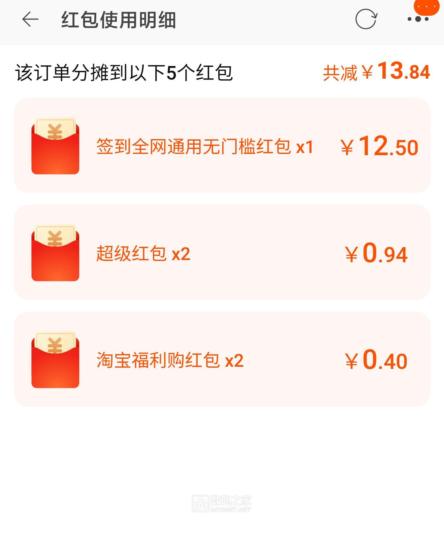

有个连签红包不知买啥,看到这个u表 cnc铝合金外壳 外置16位adc ,功能单一但是颜值较高价格又挺便宜的,于是没忍住各种红包后10元到手(原价24左右)

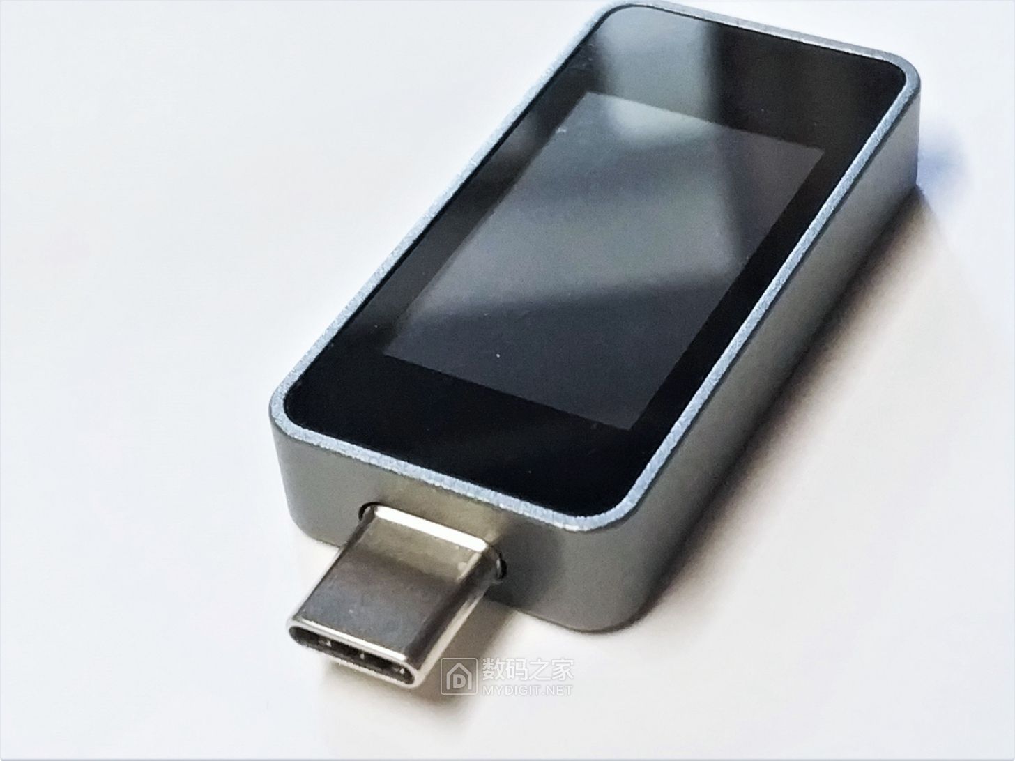

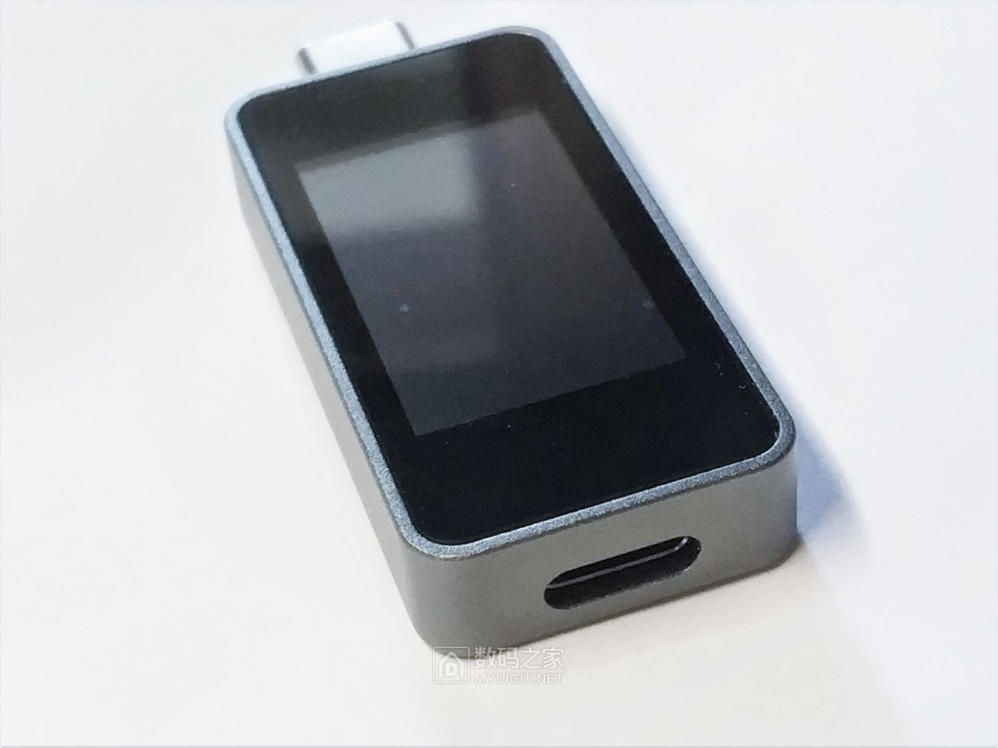

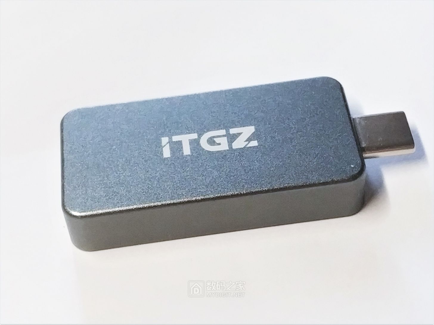

外观 ,c口的有两款,10g 40gbps ,卖家图片介绍10g款外形要比这个长一些不如这个好看,40g要贵上5元,我知道10g老款早不生产了,无论拍哪个都发最新款,所以谁如果没看透卖家套路拍了40g款,那么恭喜你多花了几块钱。
说实话10块钱买个壳子也不亏
和维简一样用的cnc 一体成型铝合金外壳
反面喷砂,中间是oem logo

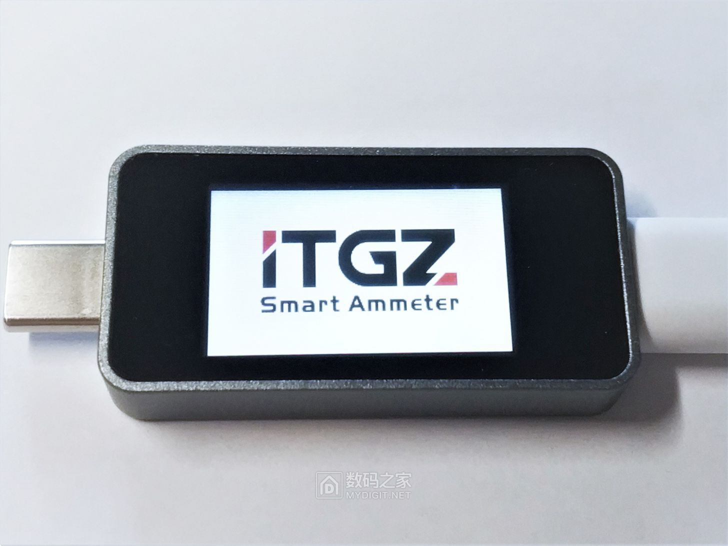

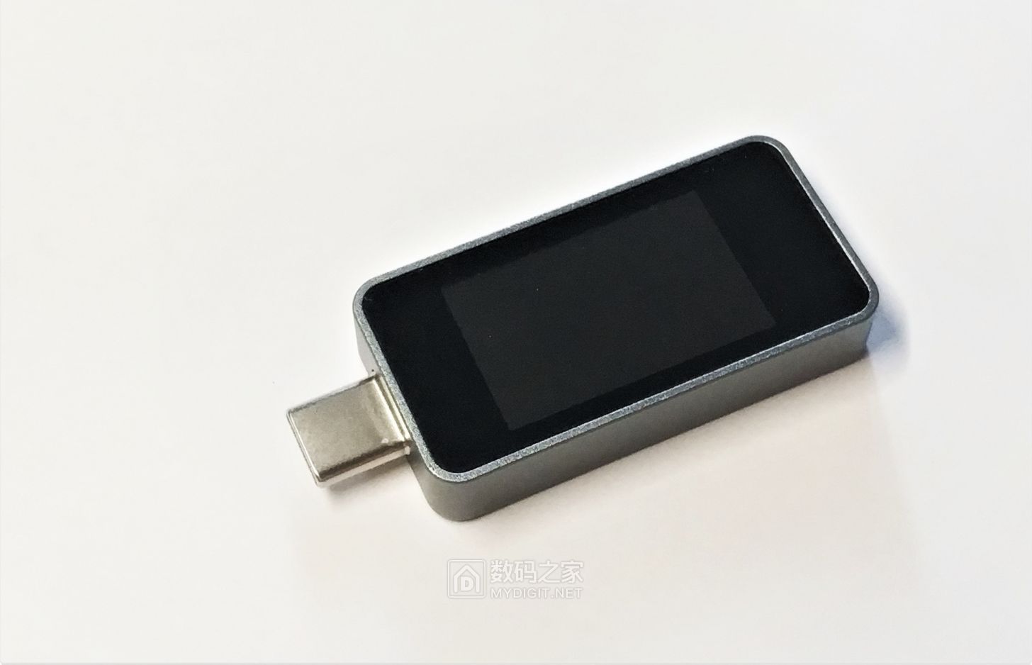

开机画面

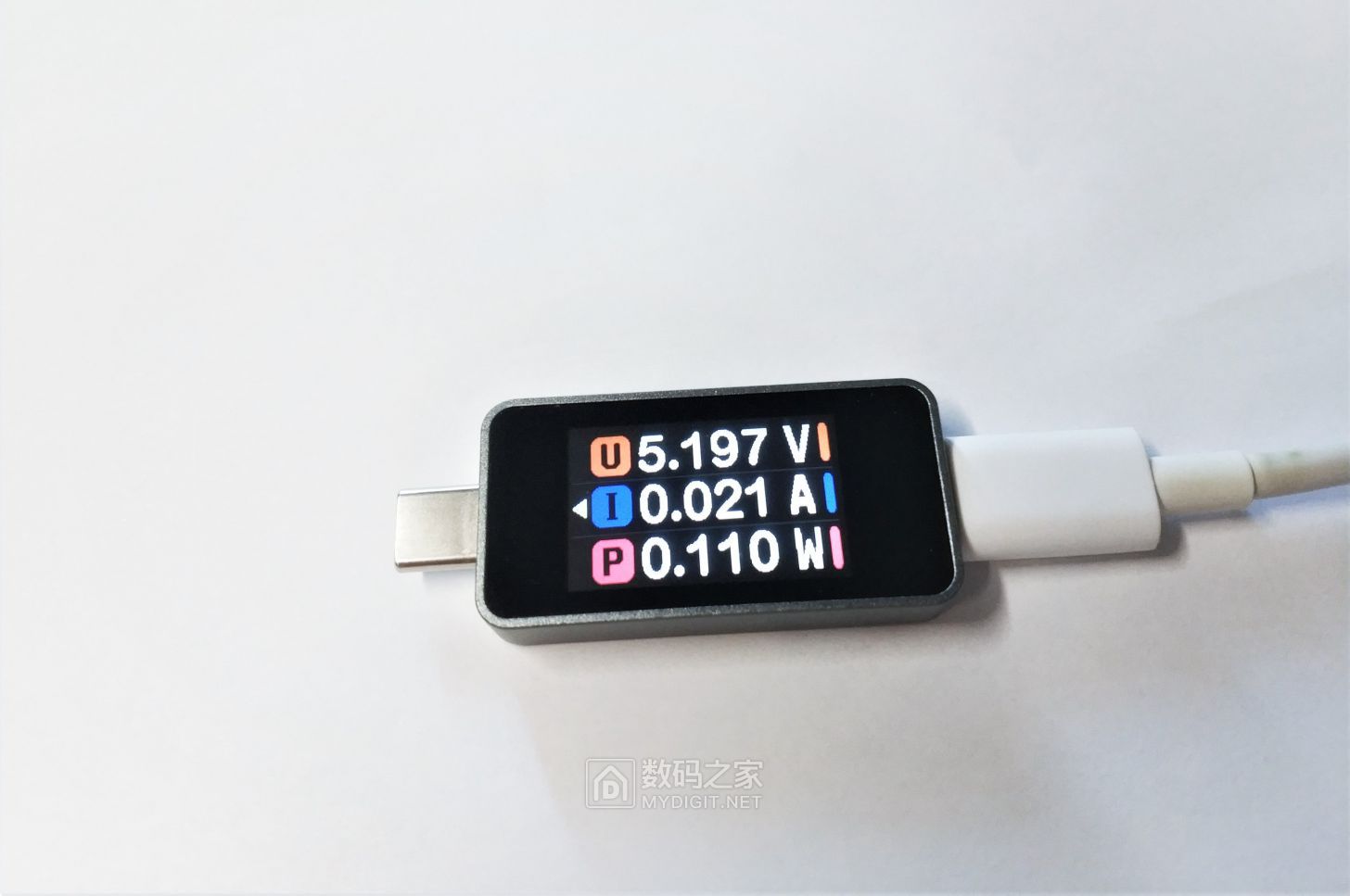

可能是功能最单一的u表了,就这一屏,再无任何其他功能。精度大概到mv
标称30v ,实际极限可以40v(再高电流会增大,考虑到外置adc 耐压没敢再往上撸),用的ips屏,显示效果和清晰度还是很高的。界面应该高仿维简,维简右侧竖条是模拟条,这款就是装饰。

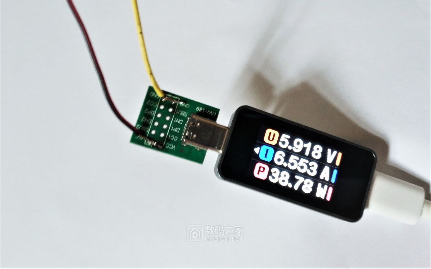

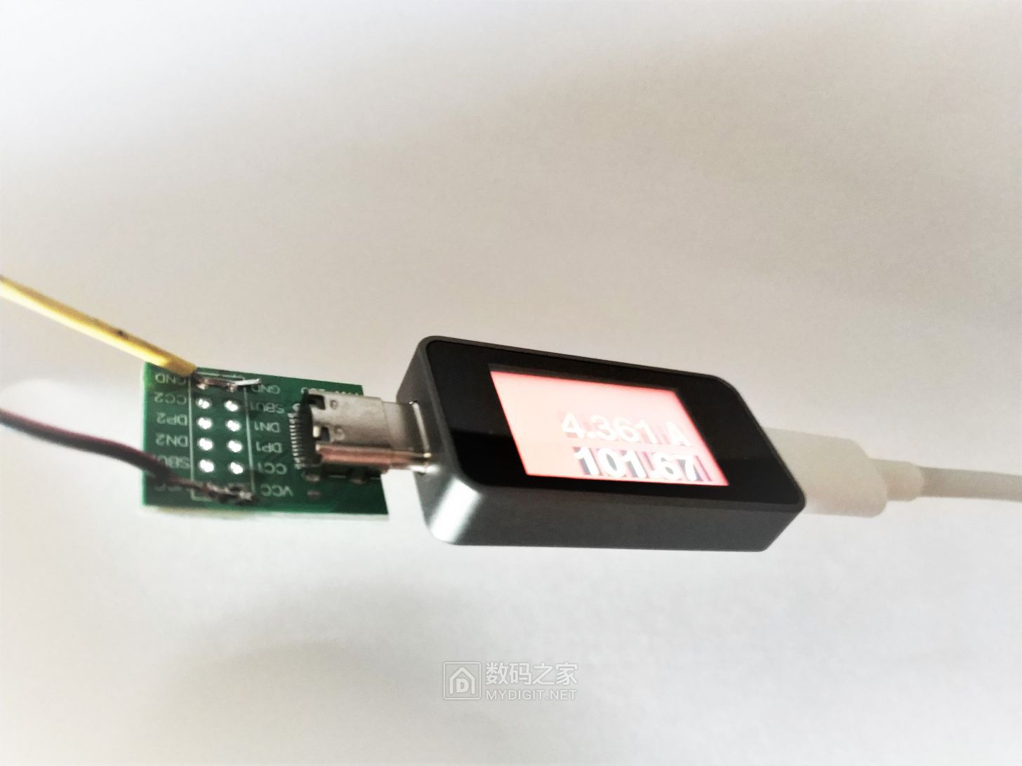

再测下极限电流,6.553a ,超过数字也不会变动了。也就是最大电压40v 最大电流6.5a ,理论最大测量功率可以到240w左右。
但是,这个u表功率超过100w就会 闪红屏超量程,应该有bug
下面是测试视频,可以看到超过100w读数溢出就闪屏字母也错位了,但是除了闪屏所有读数都是正确的,也就是即便闪屏超量程也一样可以测量(注意由于有bug,超量程红屏错位后不会自动恢复正常,除非重插)。

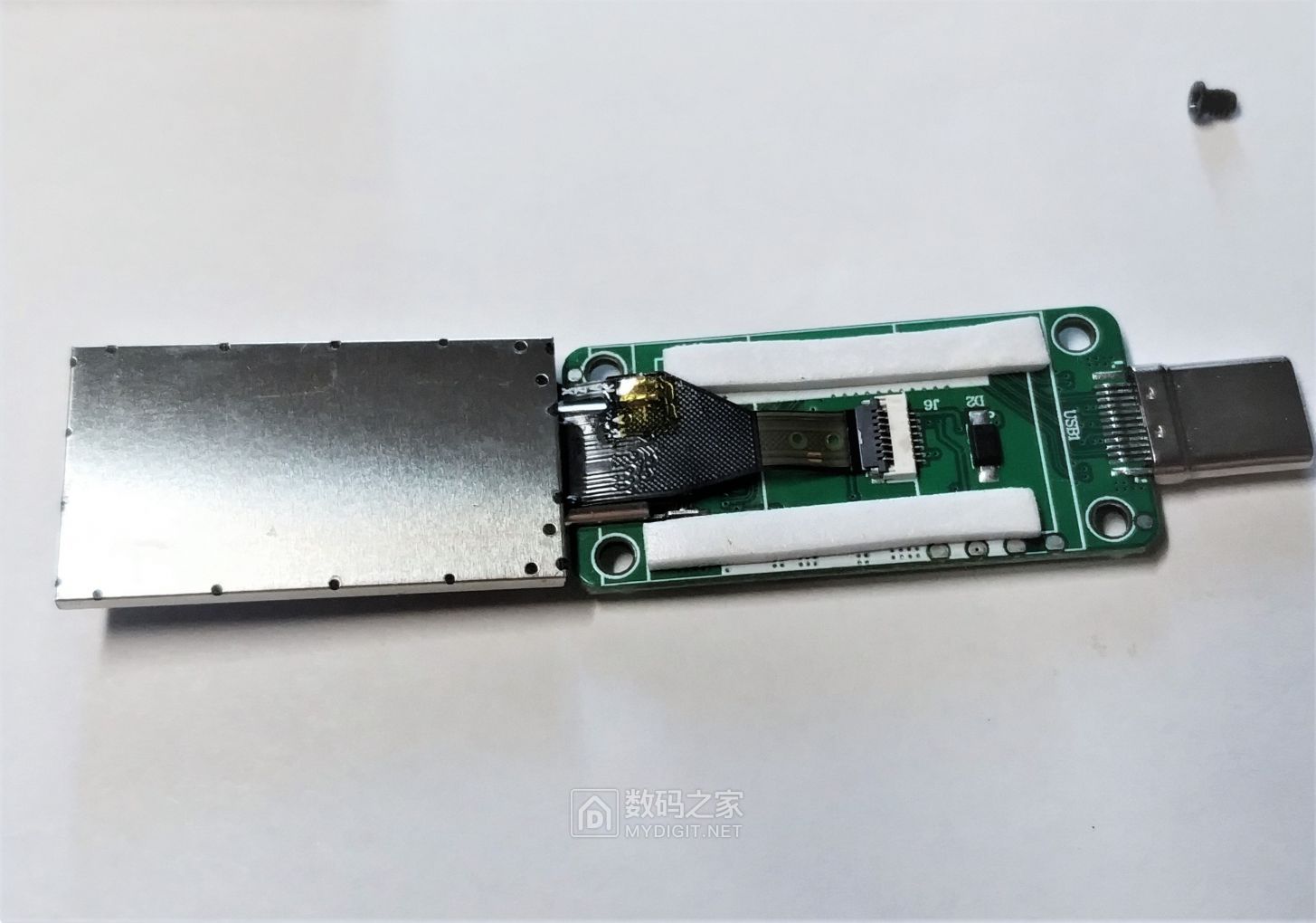

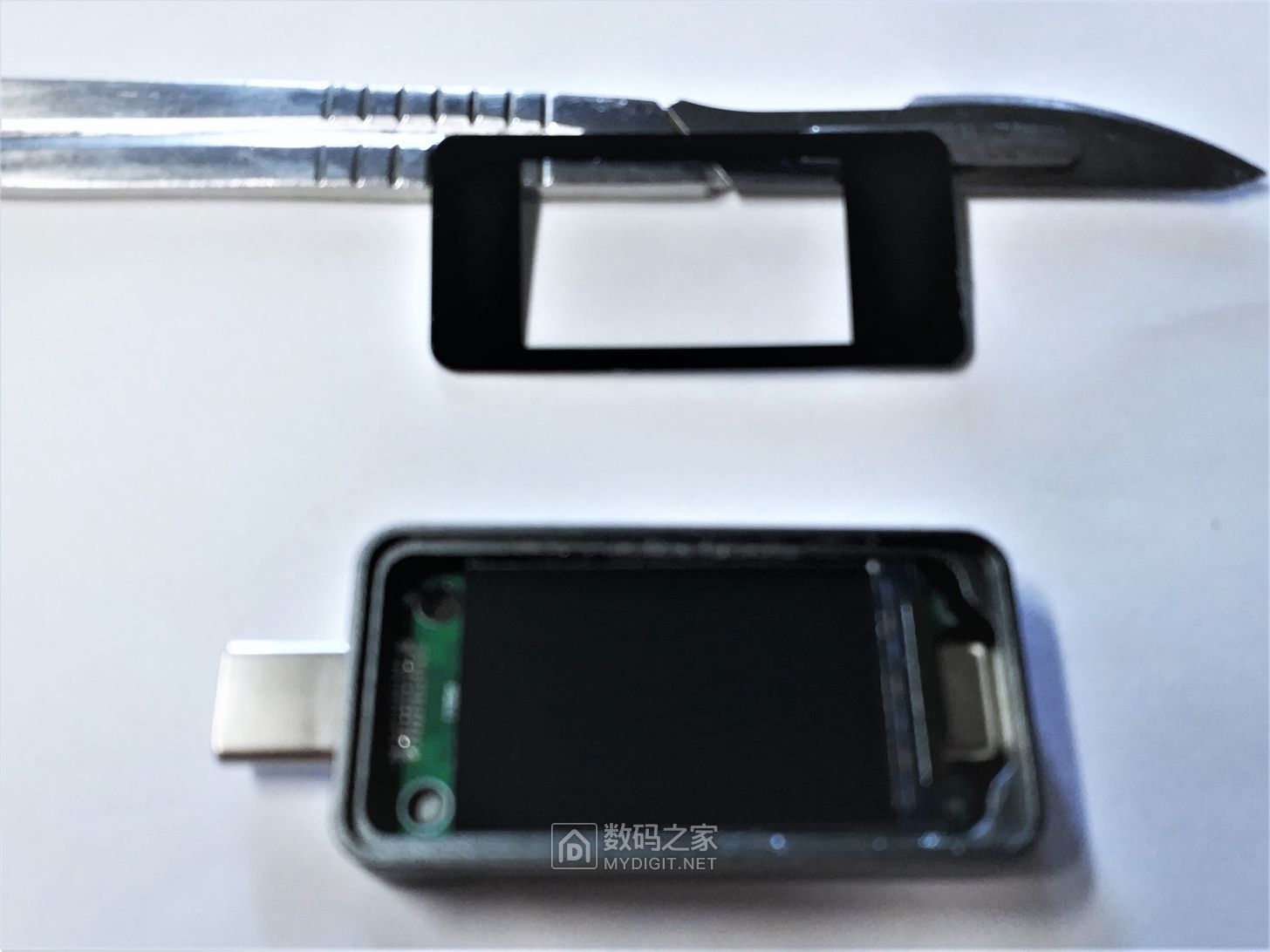

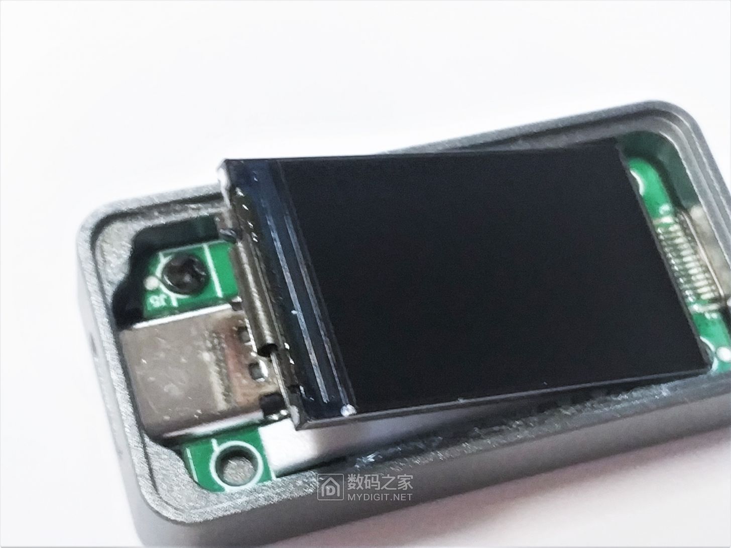

下面拆开

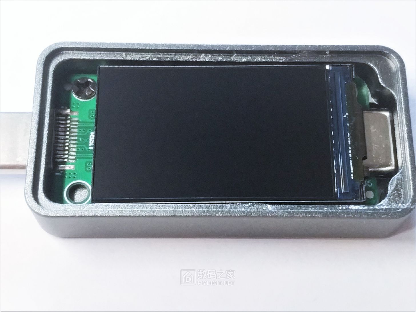

露出屏幕,有人说屏和c口歪,我这个没发现。
有两颗螺丝,这颗必须拆屏后才能拧下来

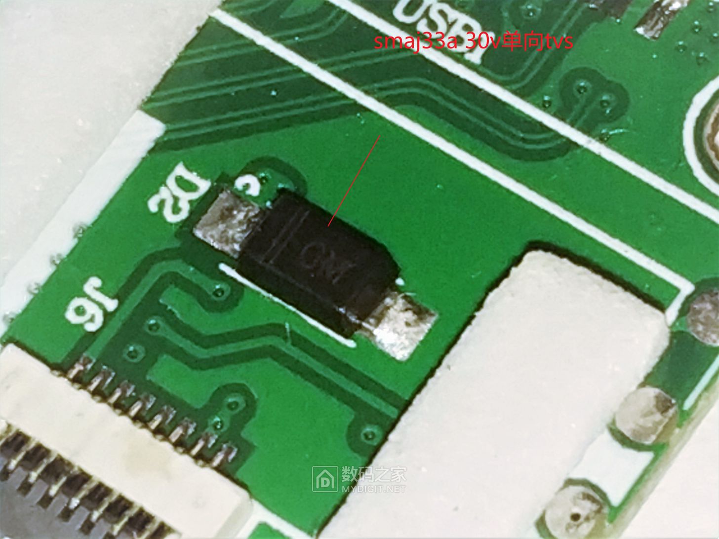

屏下就一个元件

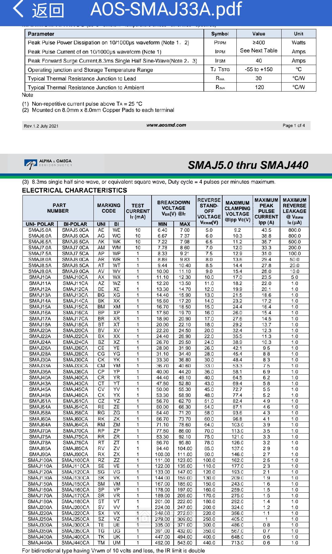

30v的tvs
资料

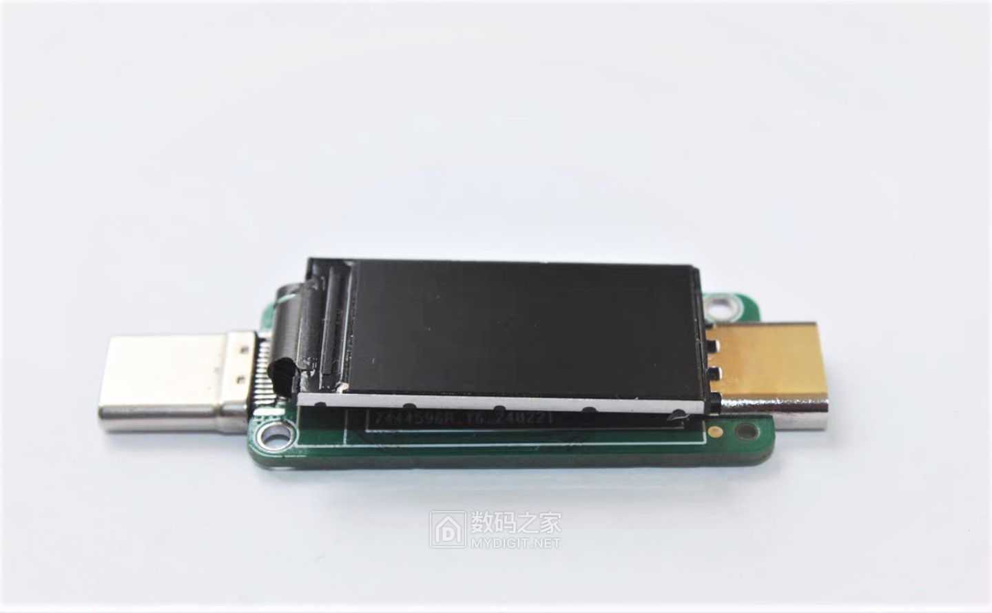

另一面

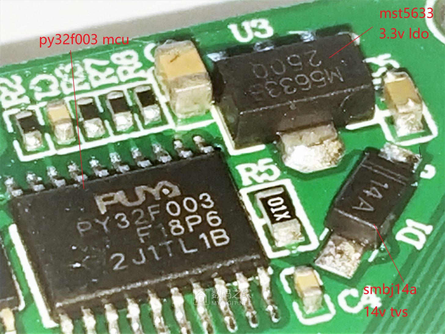

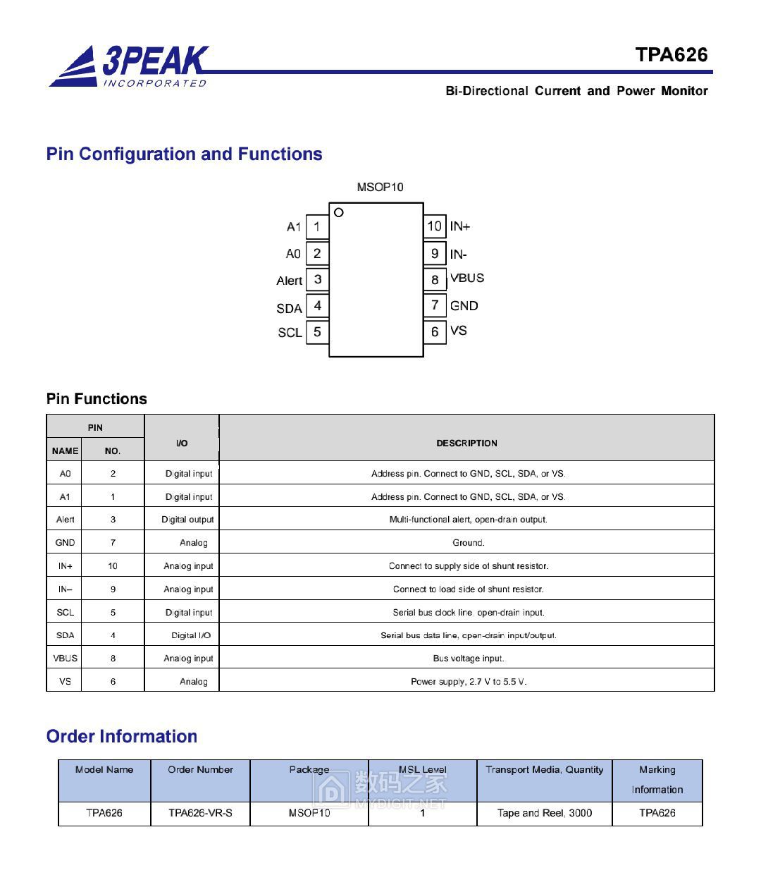

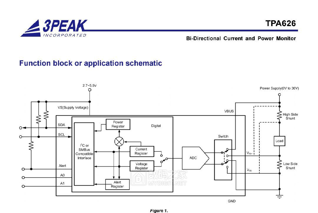

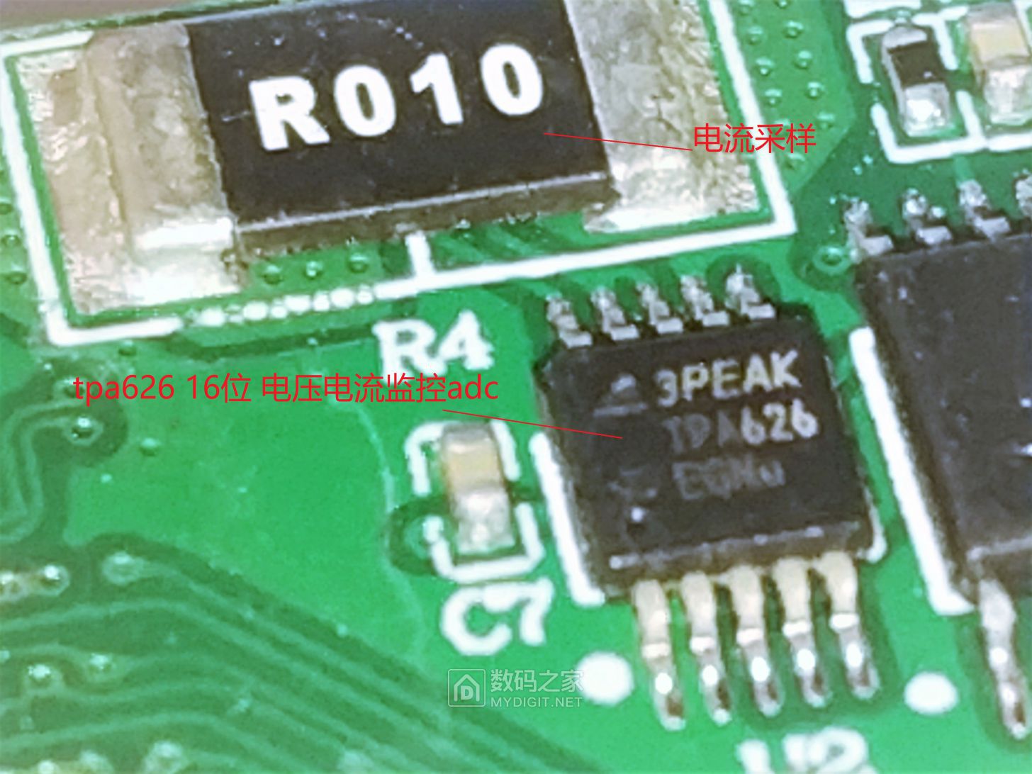

用的10mr 合金采样电阻,应付长期5a电流没啥问题,u2用的12mr 实际比这个还大一些。adc用的国产tpa626 和ti 的ina 226 脚对脚兼容,参数也完全一样,如果程序也兼容那可以平替226,但性能应该不如进口。
adc 资料

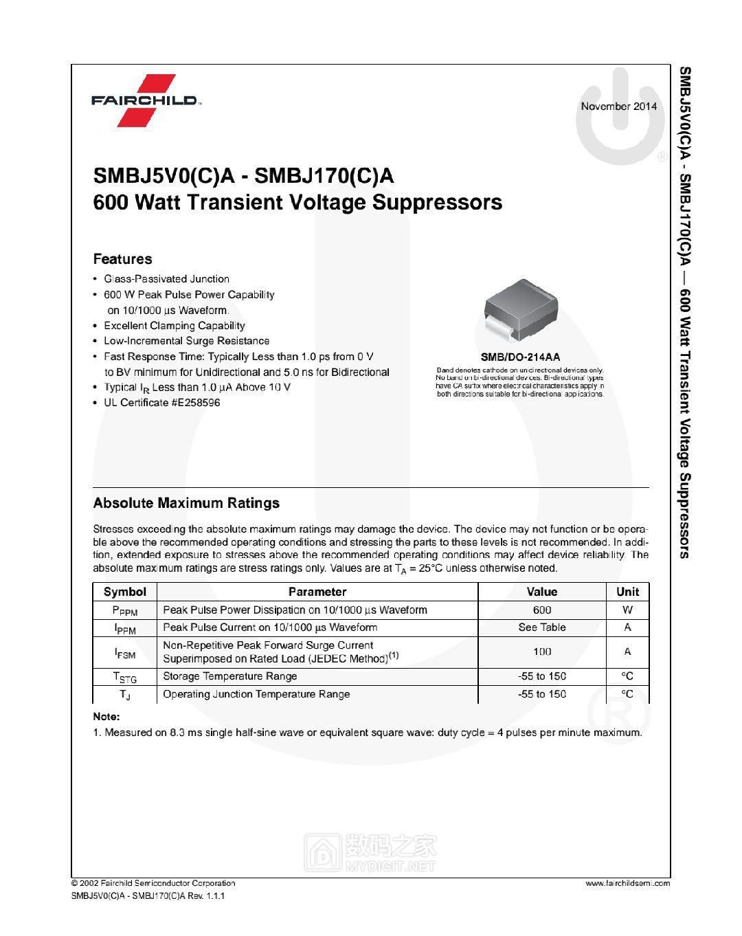

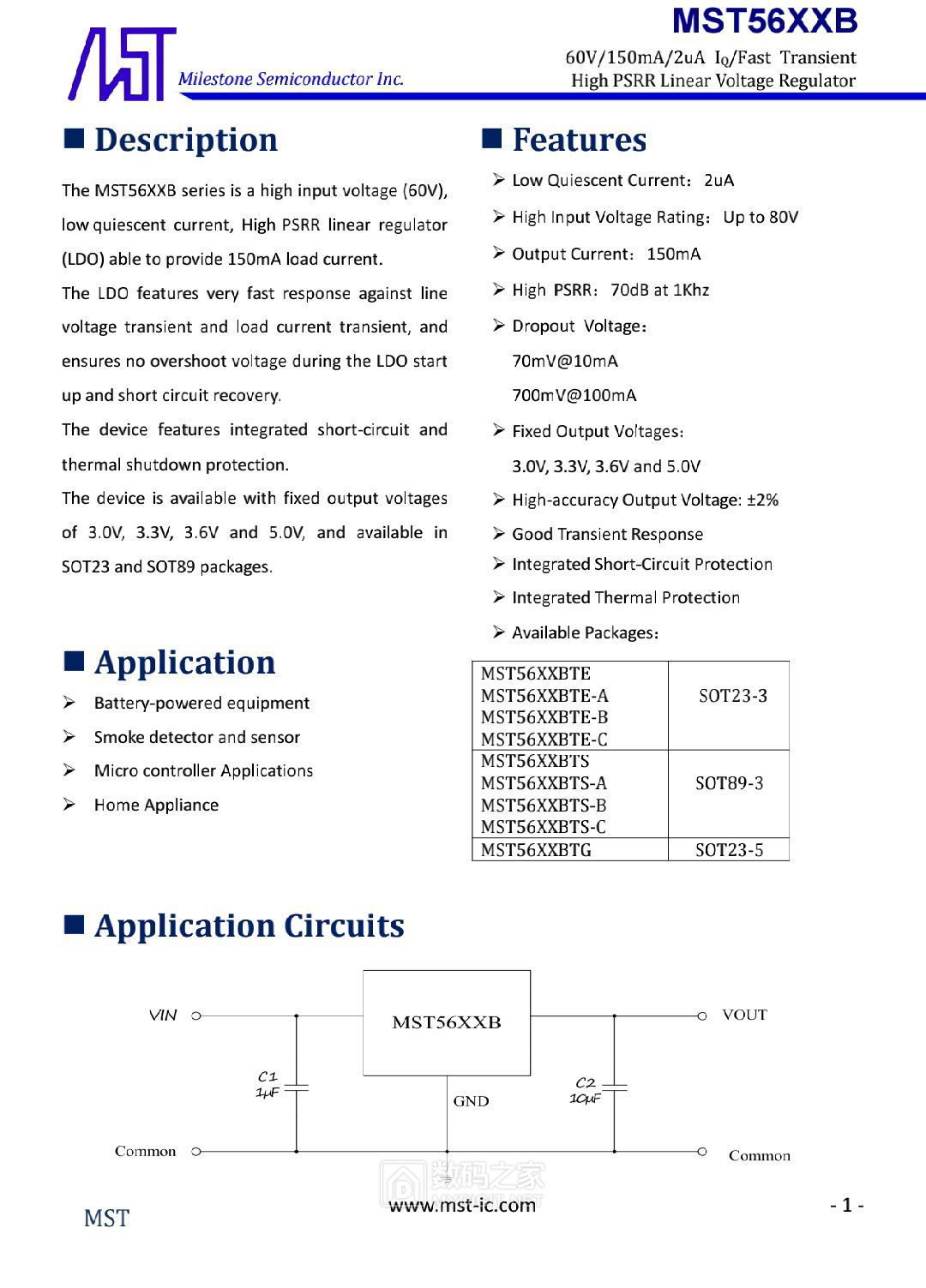

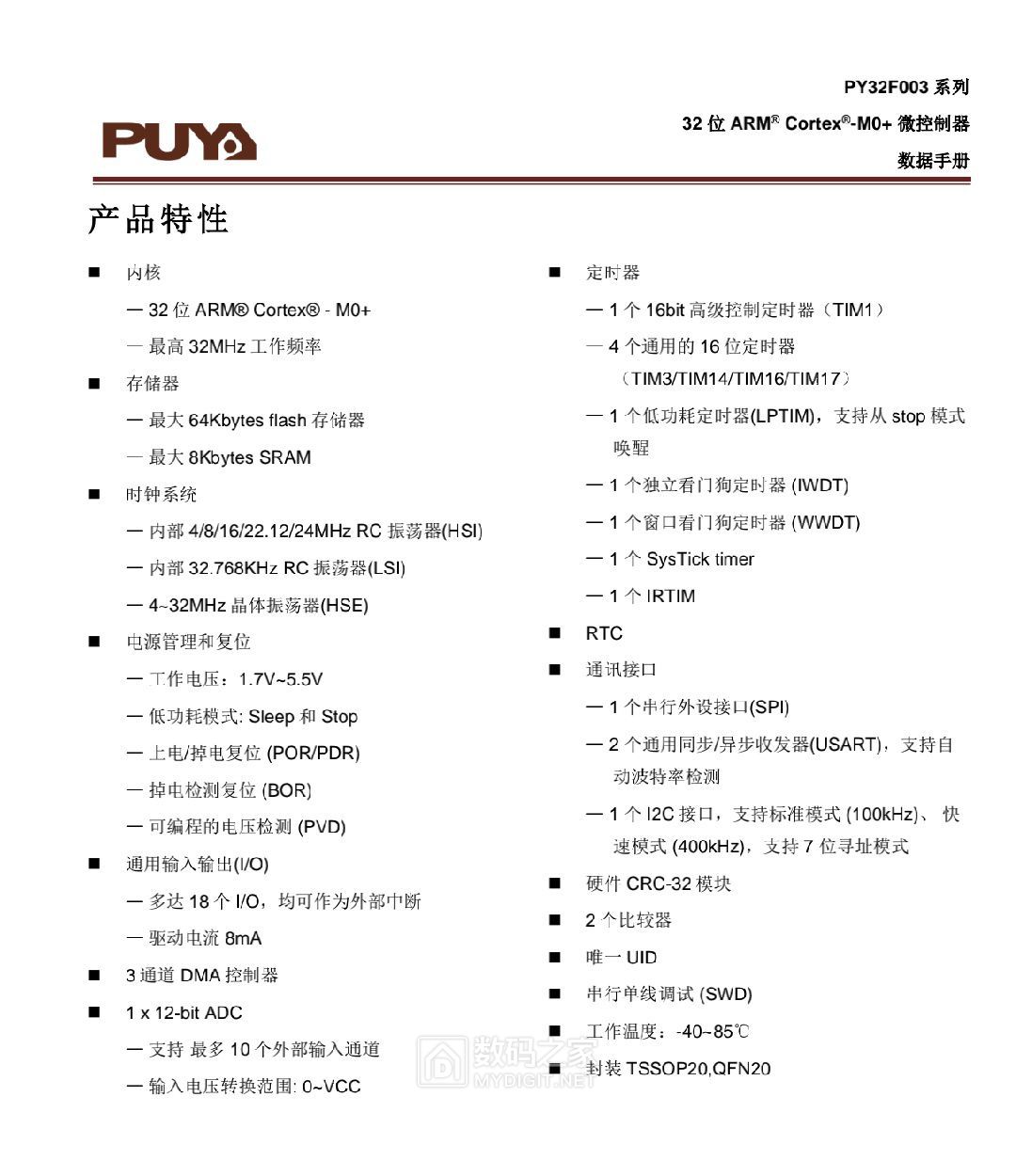

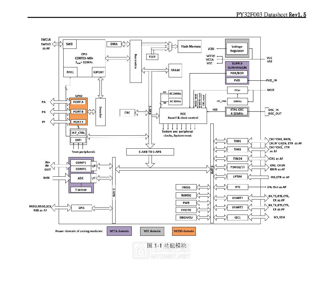

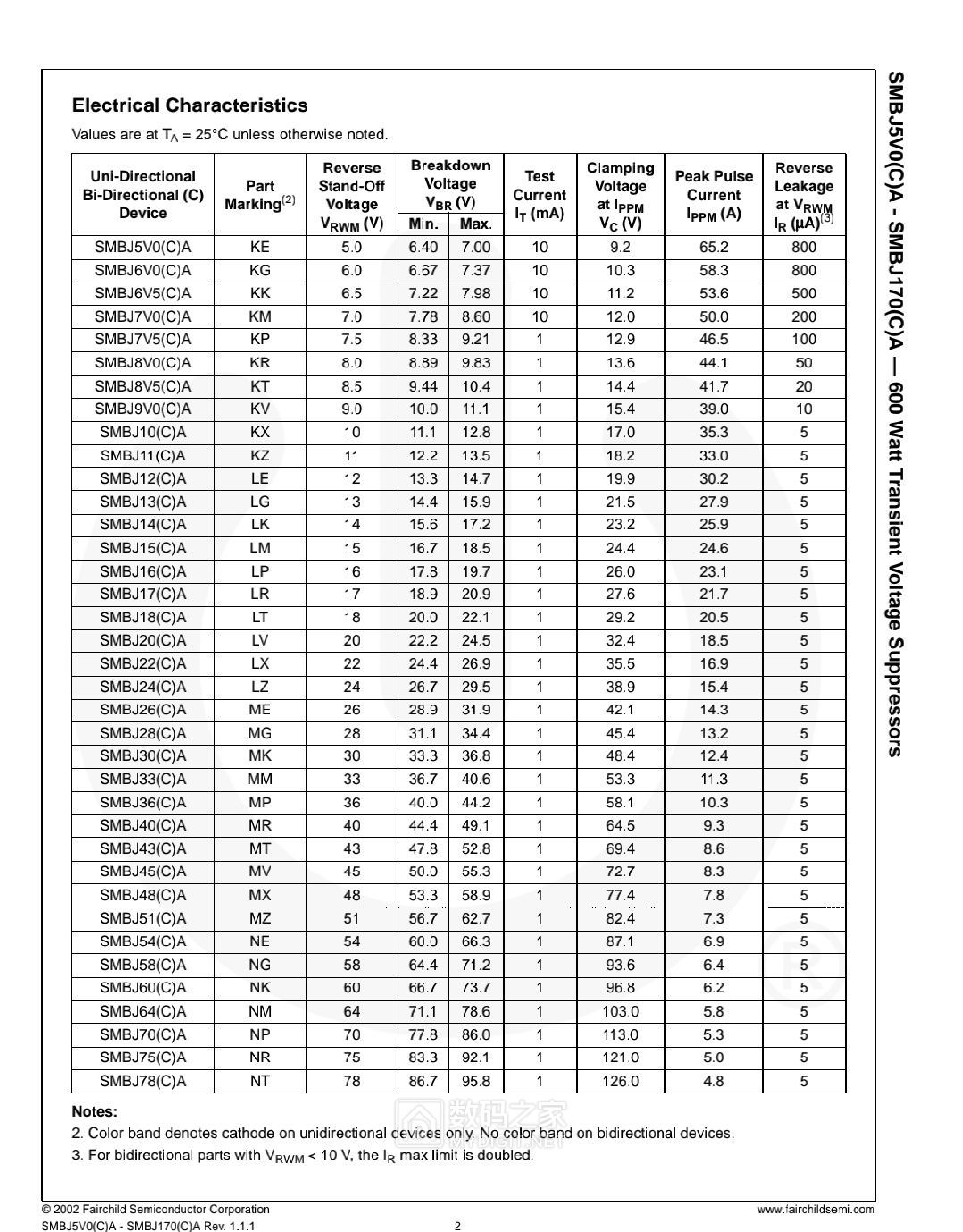

用的国产py32f003 单片机 ,ldo用的mst5633 这颗ldo耐压可以干到60v 属于高压ldo了,理论上u表60v以内都没啥危险,但是输出仅3.3v 巨大的压差高压时损耗很大,40v时将近1w(22ma),应该是出于成本考虑没有采用dc dc 降压,现在支持pd3.1的u表普遍采用buck降压。所以厂家应该出于发热和功耗考虑对u表最大测量范围作了字面限制,而这个限制就是100w,哪怕电流没超最大量程,电压太高也一样限制,应该是考虑到ldo 和采样电阻的总功耗做的限制。所以功率标90w,然后超100w有bug也不去修了。 这面也有一颗14v tvs ,和正面的串联,因此输入电压超过44v 这两颗tvs就会趋近击穿开始漏电,因此实际最大输入电压在40v左右,超了就会功耗急剧升高。
mcu资料
ldo资料
tvs资料

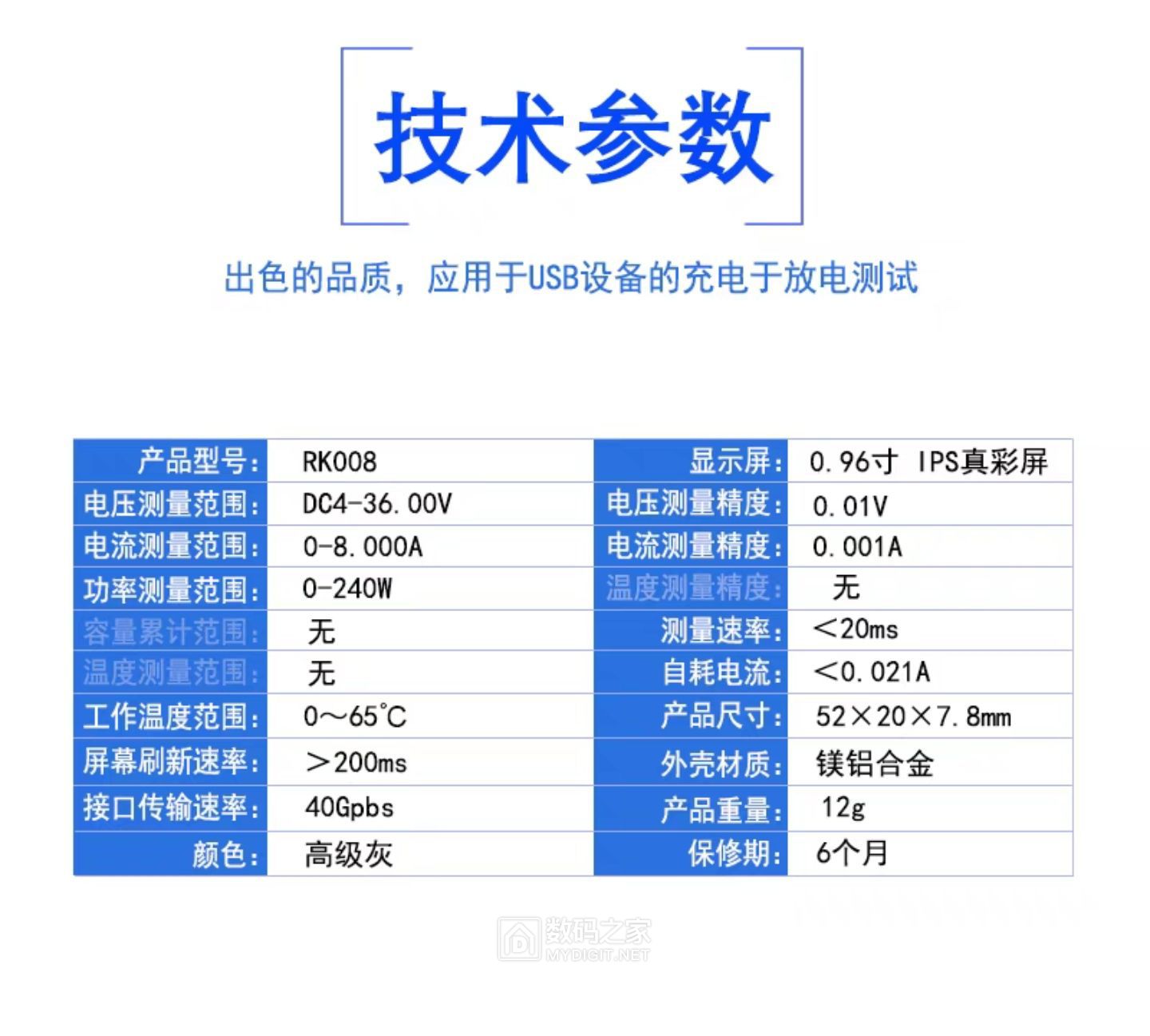

闲逛又发现它的兄弟,瑞垦电子,和它几乎一样(屏变小),应该是ta姥姥家,这个版本已经做了升级,界面图标稍微变了一点儿,小数点儿后多了一位(这个应该是过采样后的虚位,意义不大)
测量电压提升至36v(这个其实是adc的极限) 电流8a 功率还是100w?
然后另一张图功率又240w了

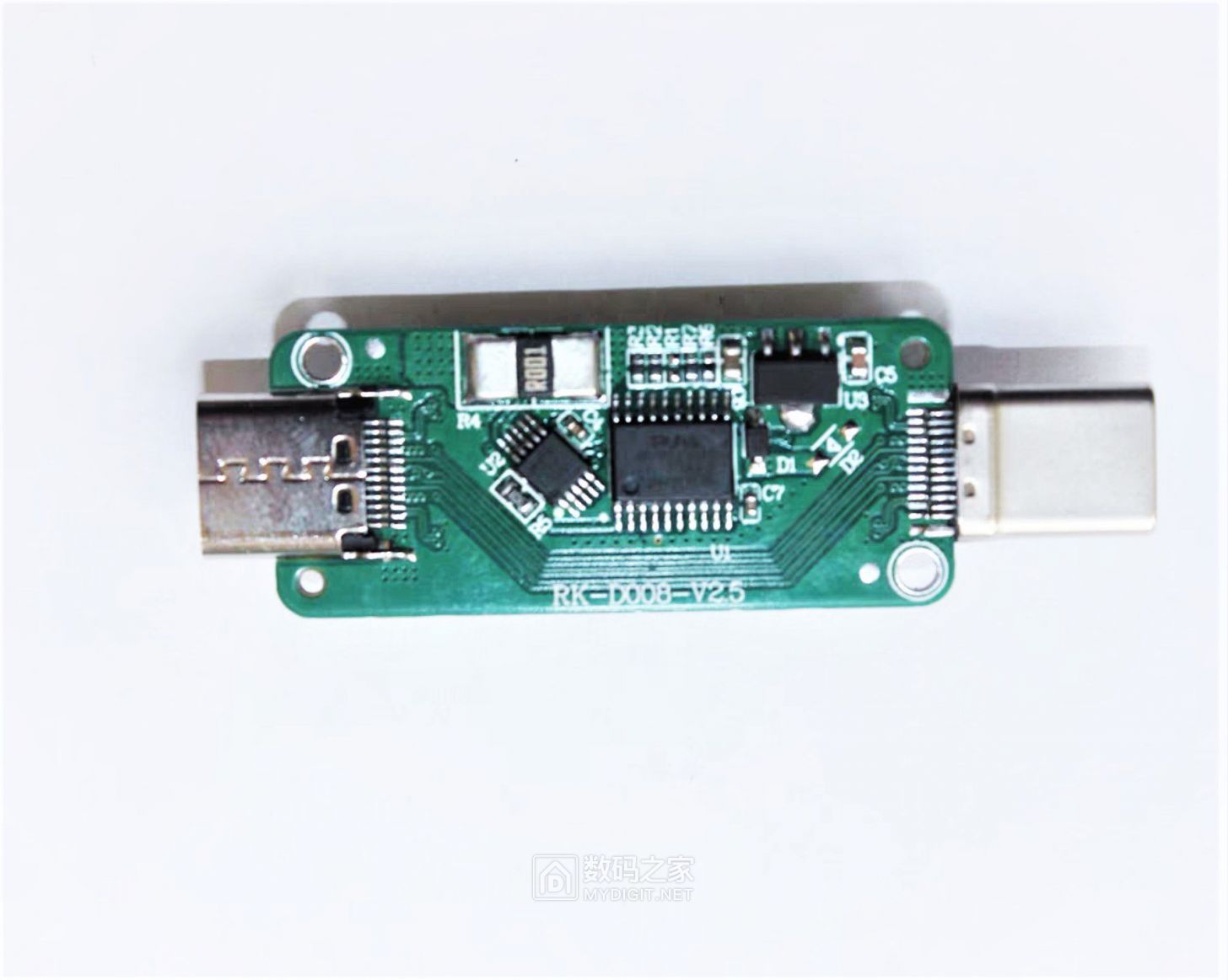

厂家的拆解图,正面和我买的贴牌货差不多,据说多了旋屏(是的 我买的都没有旋屏功能)但是我没看到陀螺仪,也许在屏下,不过看着好像屏下也没啥空间了,没有正面屏下pcb拆解图,这个就算悬念吧。
pcb版本号有变化d008 v2.5,我的d009 v2.2

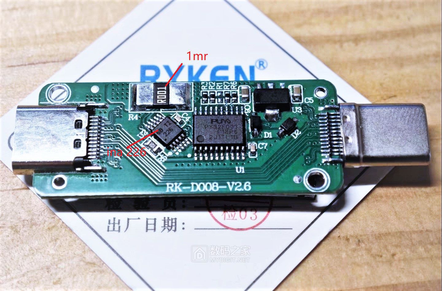

这又v2.6了采样换成了1mr 因此能过更大电流,但是精度应该会下降,adc 换成了进口的ti ina 226  ,mcu没变,售价也贵了10多块。

 楼主| 发表于 2024-6-20 16:21:46 | 显示全部楼层
digital2001 发表于 2024-6-20 16:16
功能简单是简单了点,但是10块还要啥自行车啊,TB?怎么做到10块的?
我是用的连签红包和618红包,这款是天猫商家卖,也可以用天猫福气或者喵喵币和各种小额红包叠加,10几块钱也应该可以撸下来~
淘宝的0.2元福利红包 每天都可以领,然后可以n个叠加
