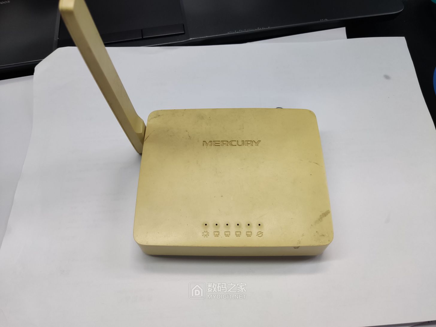

这个外壳的有两种型号,一种是双天线,一种是单天线,我之前应该拆过双天线的,这次拆个单天线

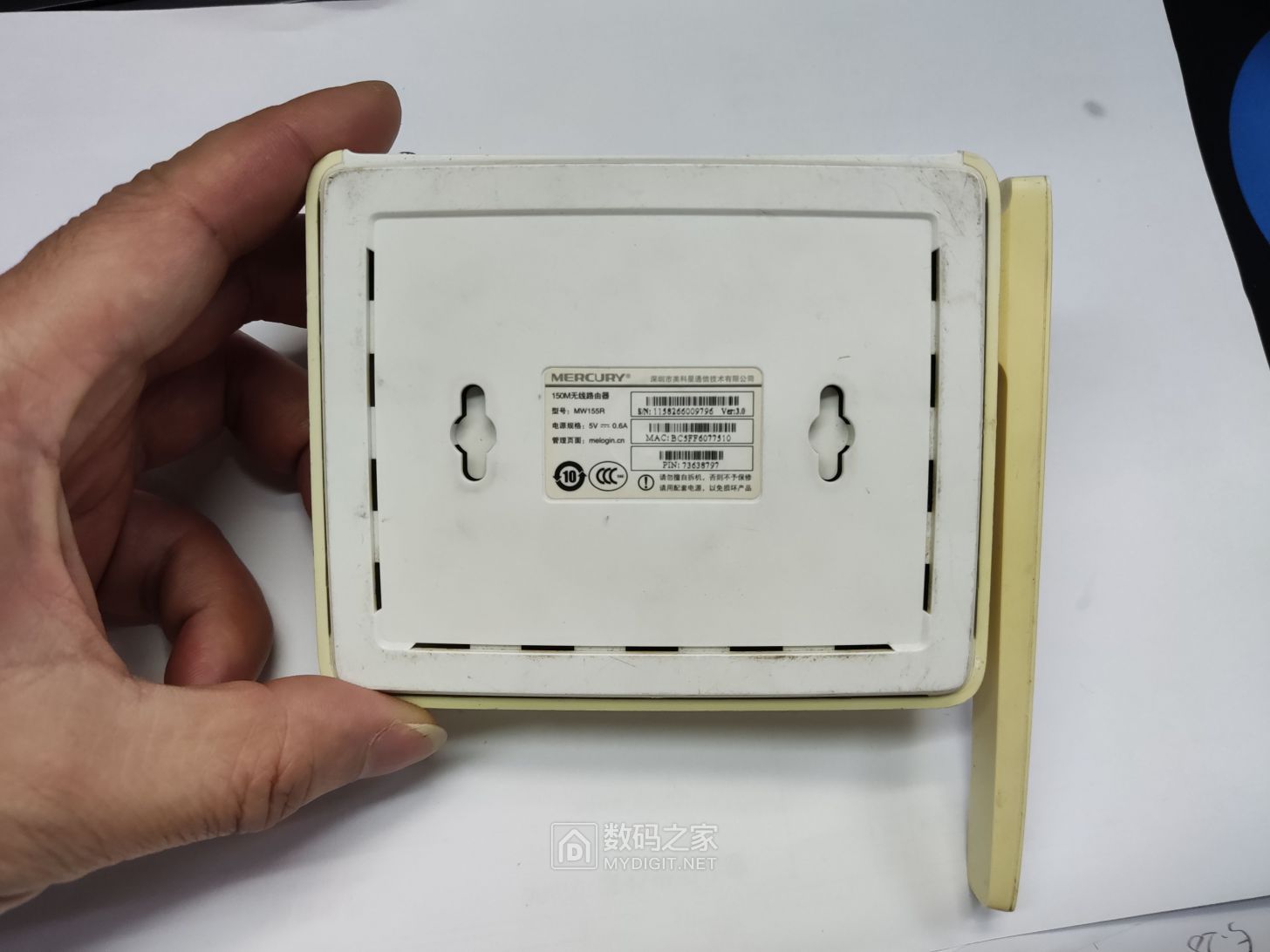

背面

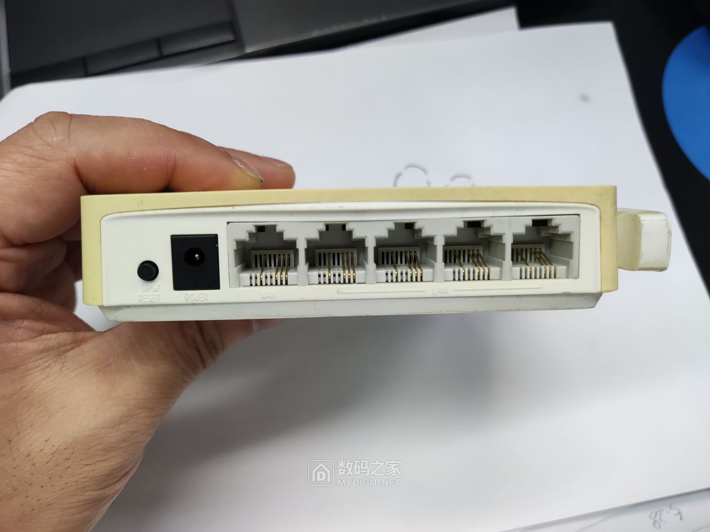

接口

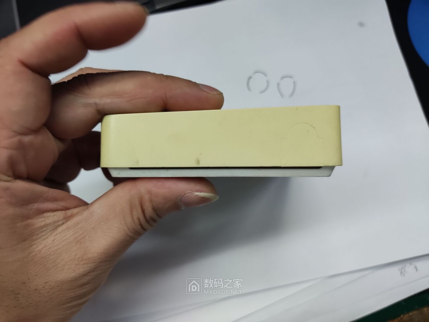

侧面 另外一个天线安装孔模具上还有堵块的痕迹

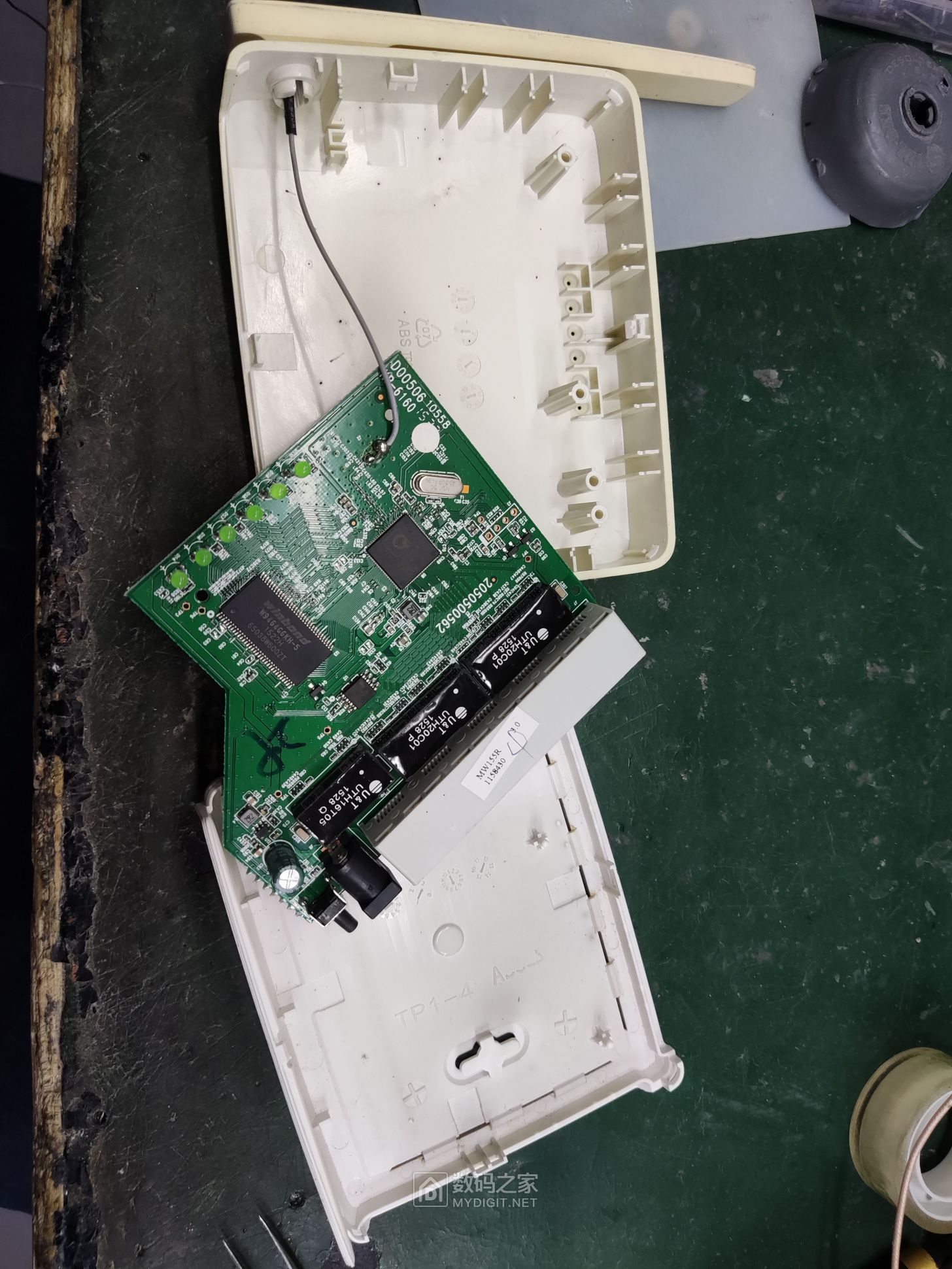

撬开

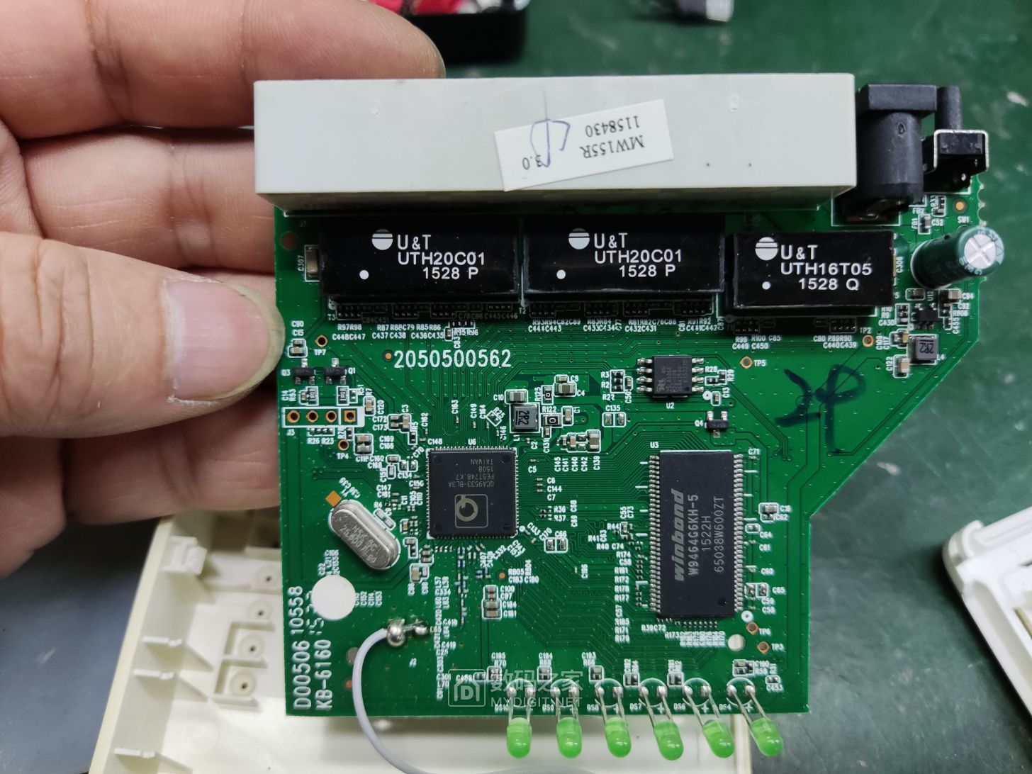

主板正面

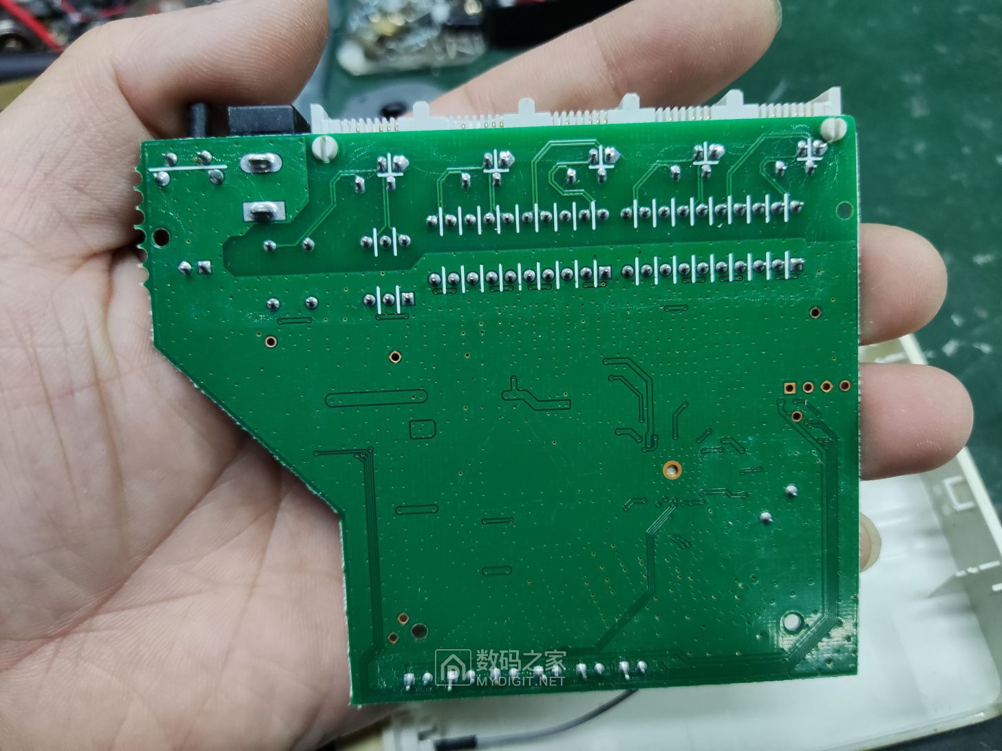

主板背面

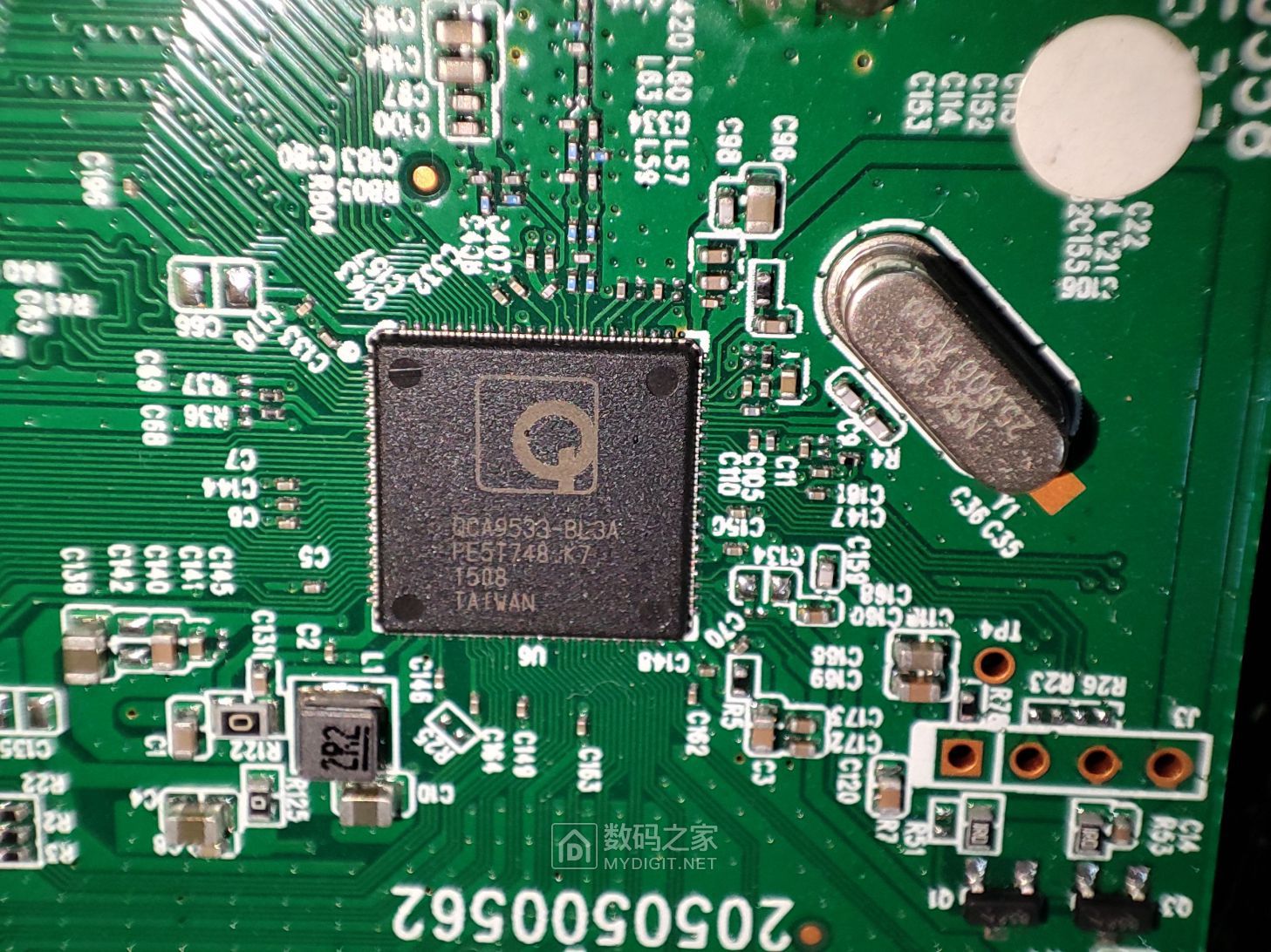

9533主控

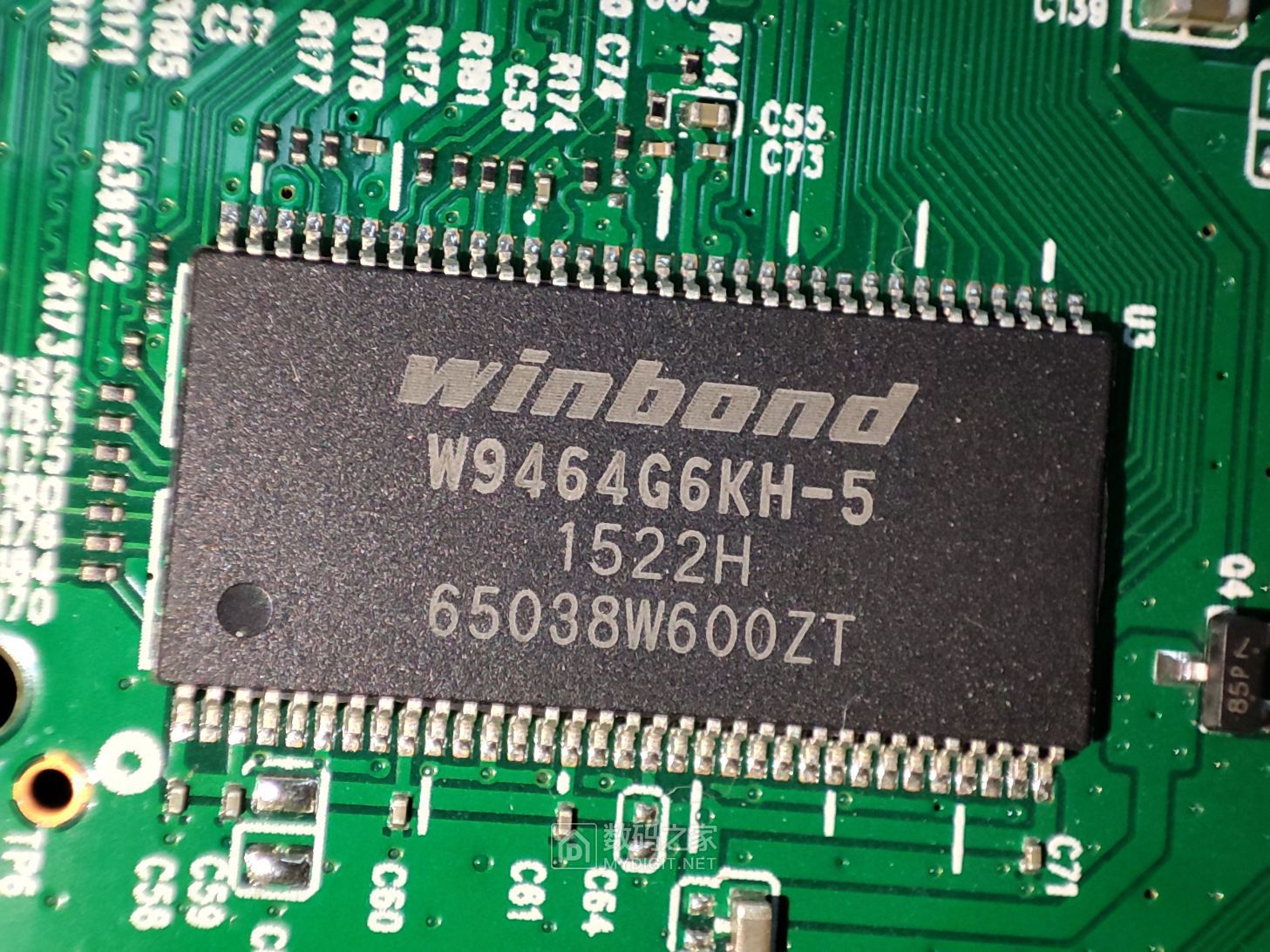

ram  Winbond 64Mbit SDRAM  也就是8MB

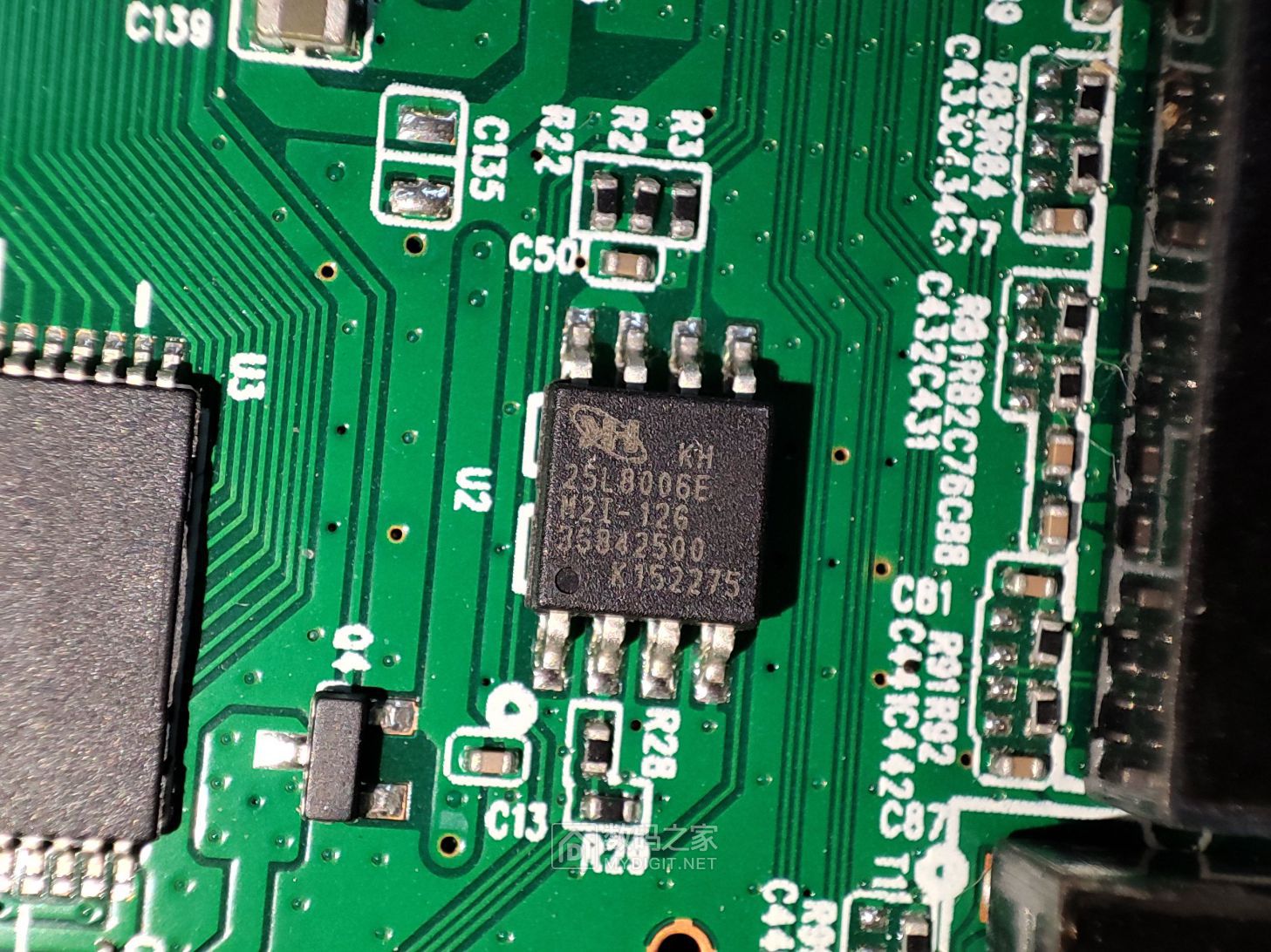

rom  1MB的固件

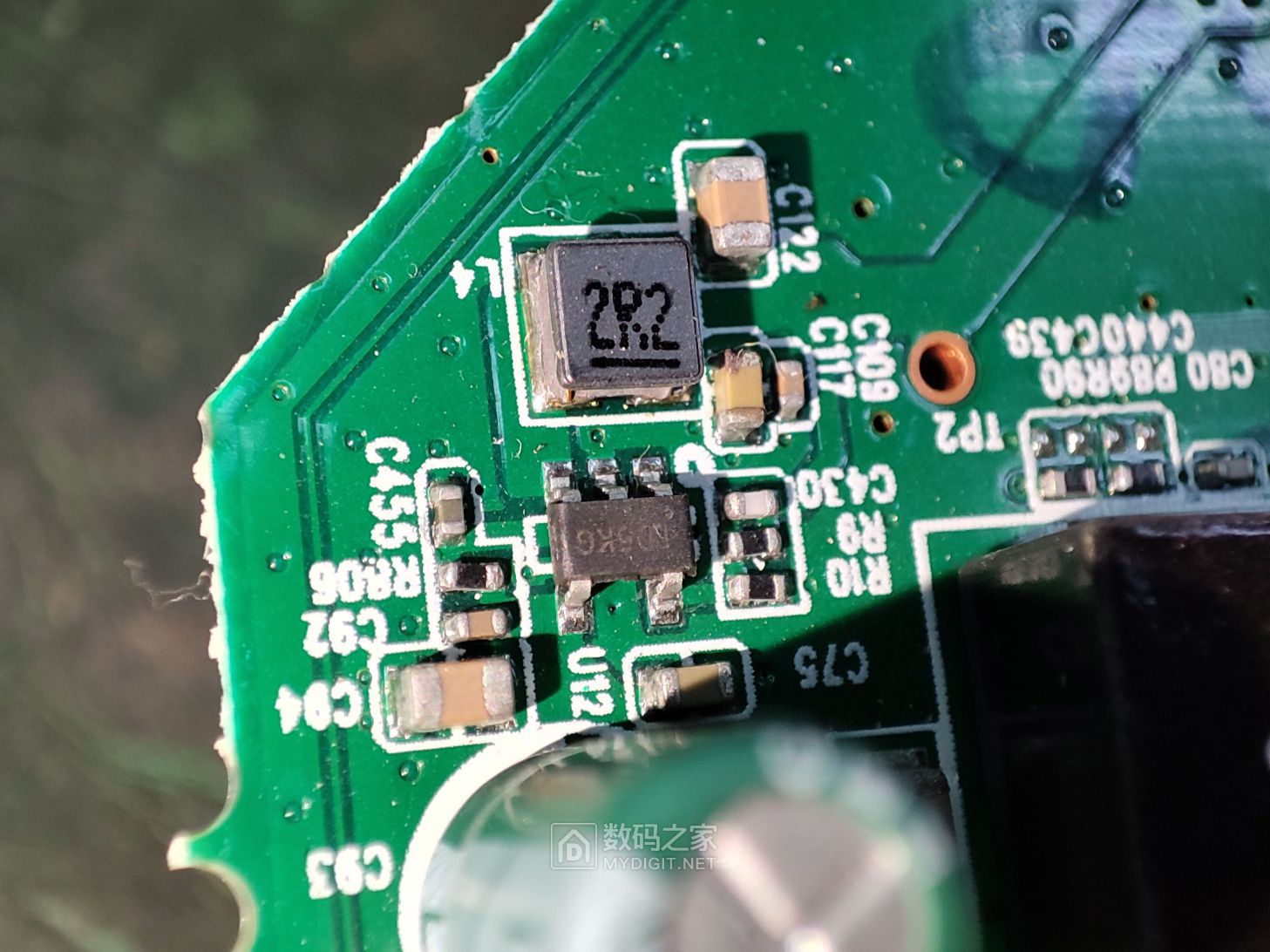

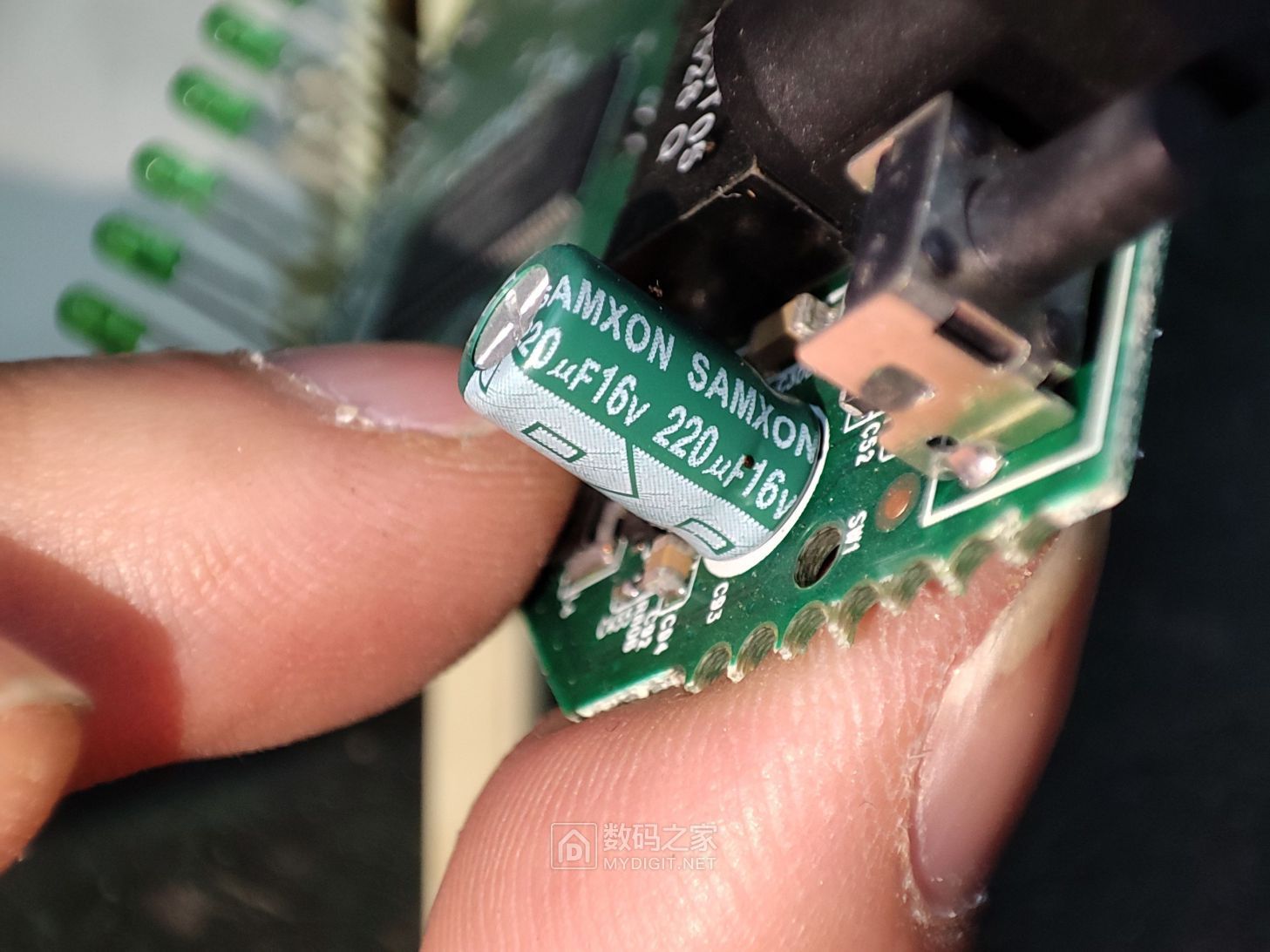

输入电容,16v耐压,dcdc降压,可以用12v电源,后期都改成了5v供电,直接线性稳压到3.3v,12v插入就冒烟

发表于 2024-6-26 16:25:15 | 显示全部楼层
外壳变色,内部还是新的一样。

 楼主| 发表于 2024-6-26 17:46:37 | 显示全部楼层
lcl2094 发表于 2024-6-26 16:25
外壳变色,内部还是新的一样。
应该是放在阳光能照到的地方,发黄比较严重

发表于 2024-6-26 21:52:32 | 显示全部楼层
外壳都黄成这样了,也算用回本了。。哈哈
