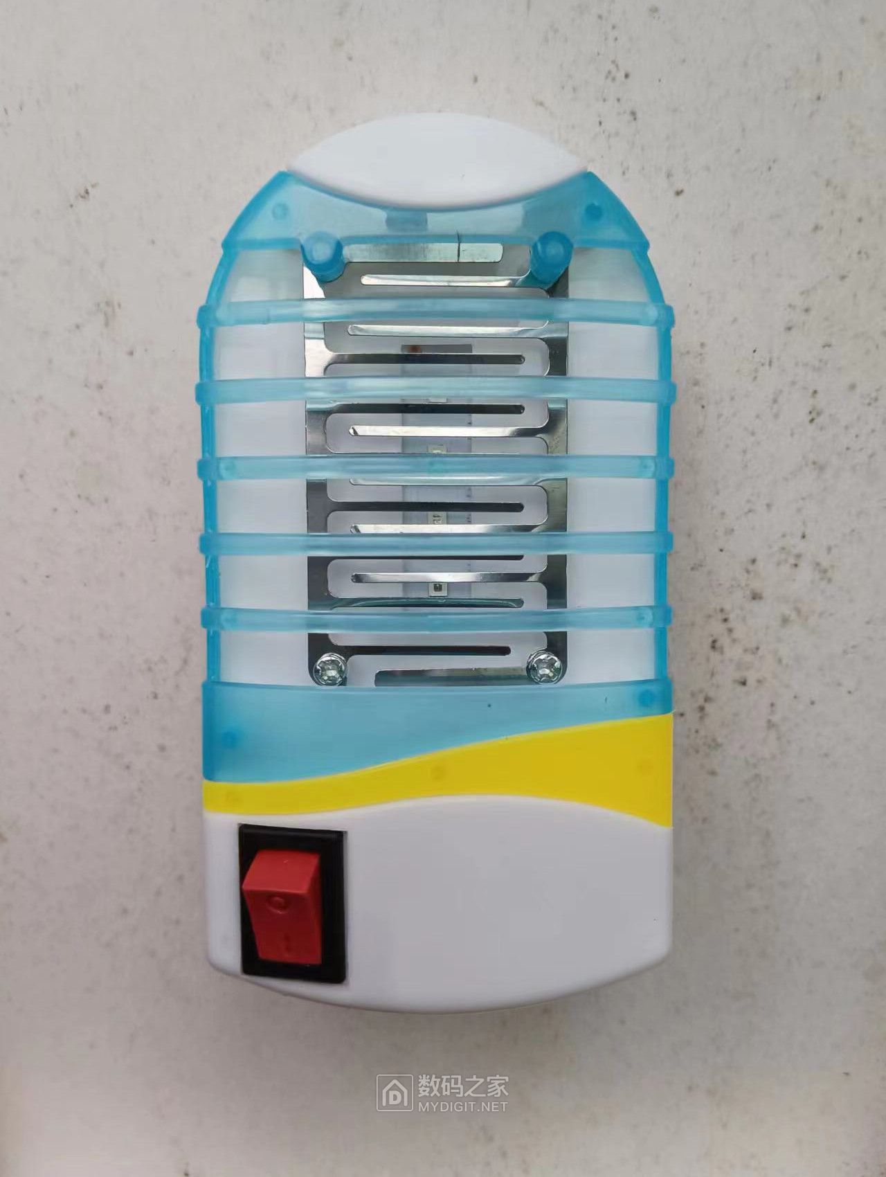

近日入手了一个灭蚊灯,见下图:

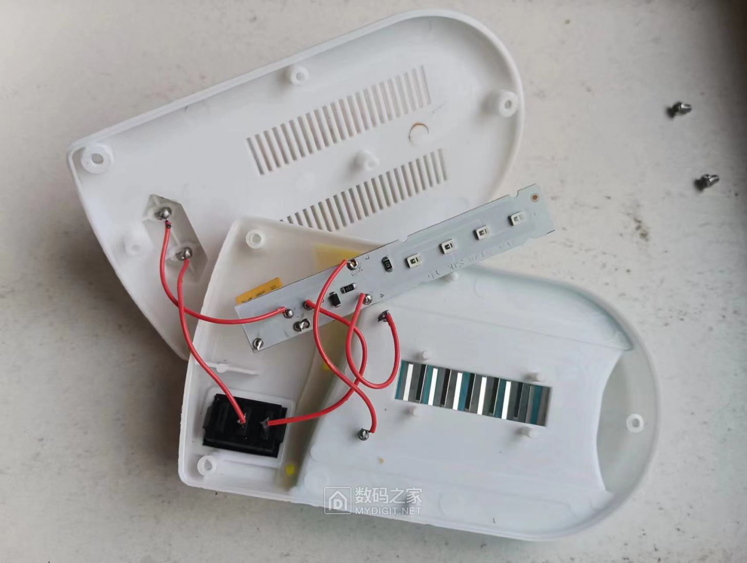

拧下三颗螺丝,打开外壳,露出如下内芯:

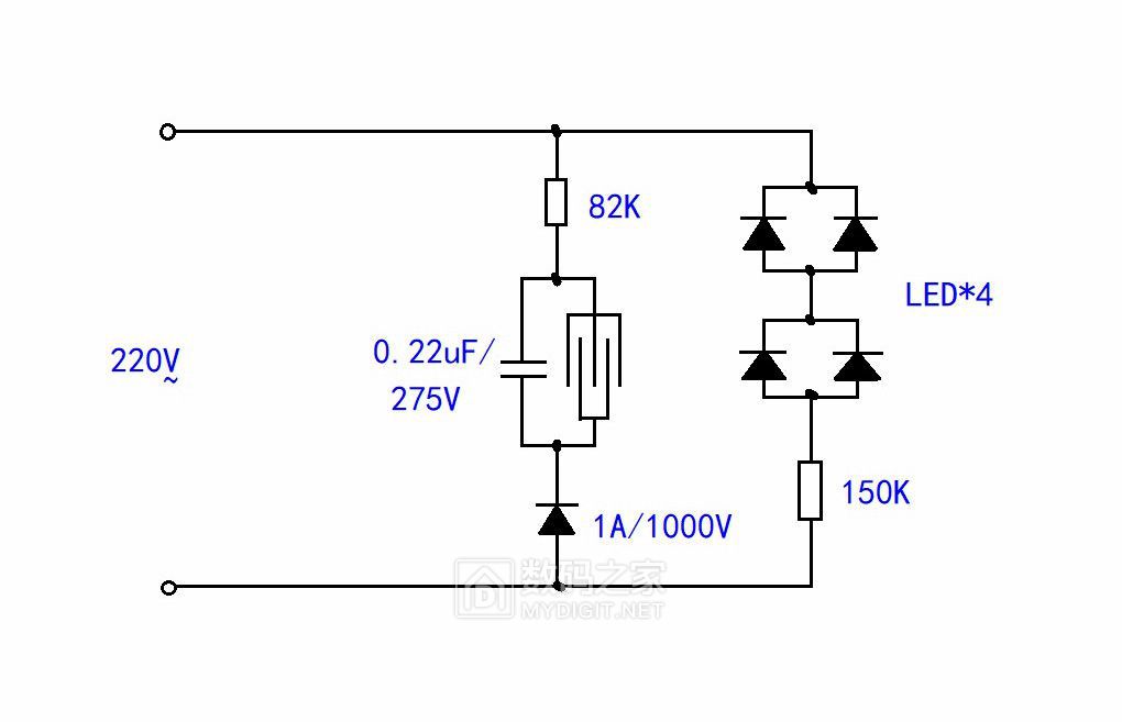

电路很简单,器件也就4颗紫外LED灯珠,82K、150K两颗电阻,一个1A/1000V整流二极管,一颗0.22uF/275V的X安规电容,顺手画了个电路图如下:
估计这个灭蚊灯的效果聊胜于无。

300多伏的电压能电死蚊子吗,应该没戏。

没有高压,估计没有什么用。

220V直接电蚊没有触电风险吗?
