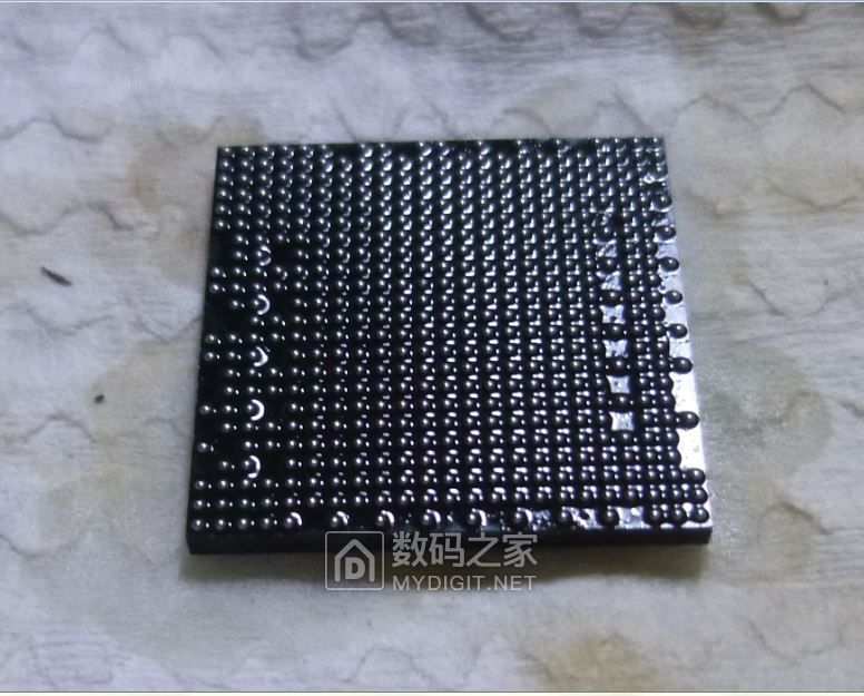

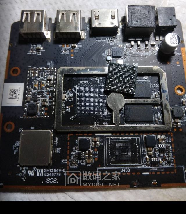

网友发来一台N1盒子,刷机刷不过卡2%,收到后拆机测量发现内存供电vddq 1.5V阻值为14,正常100多:

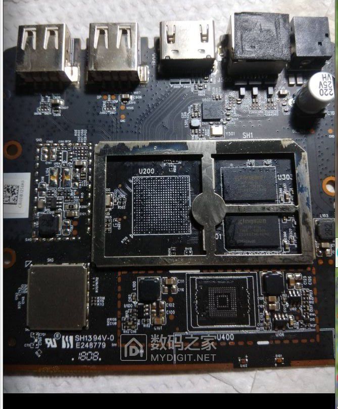

根据经验,这路供电分别供给DDR3内存芯片和CPU,于是直接拆下CPU,再次测量发现对地阻值恢复正常100多:
接下来用吸锡带拖平焊盘:

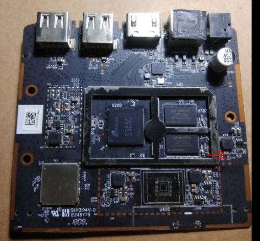

新CPU植锡:

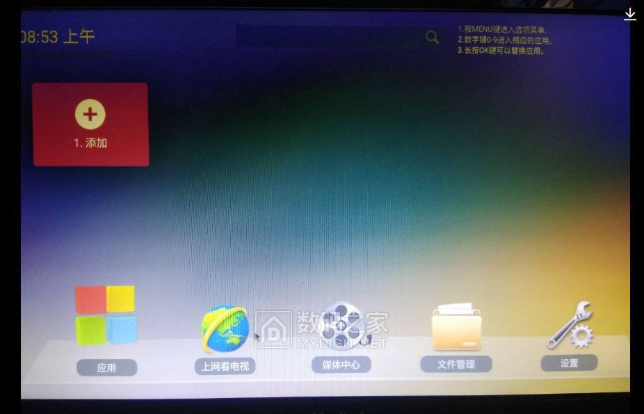

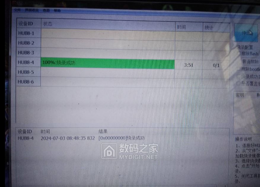

装好CPU,换好闪存刷机,一次过:
到此完美修复,感谢大家观看,需要电子产品维修扩容的联系俺vx:corecool001
