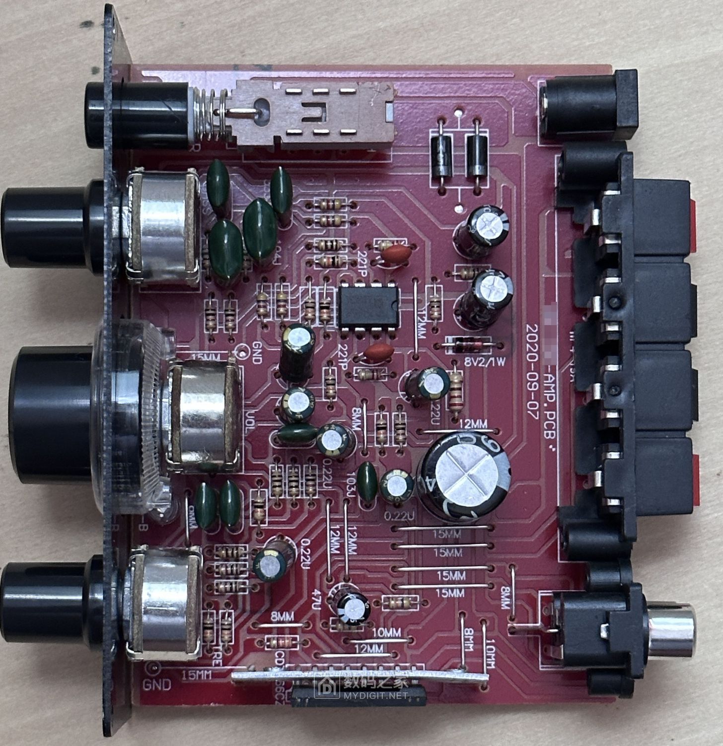

我买过带电位器的8403,D类放大听起来烦躁,动感倒是十足,不耐听,小喇叭再是有动态都不起涟漪的
后来DIY了4863,模拟放大,声音清晰通透,立体感很好,改装成固态滤波电容低温漂铜脚电阻,赛尔康10W固态滤波输出的充电头供电,毫无杂音底噪
https://www.mydigit.cn/thread-410469-1-1.html
发表于 2024-7-17 14:53:00 | 显示全部楼层
那还不如直接买成品
29块钱,就当买个外壳 + 音量电位器 + 接插件都划算
[音响] 拆一个¥29.00 包邮的便宜功放
https://www.mydigit.cn/thread-461863-1-1.html
