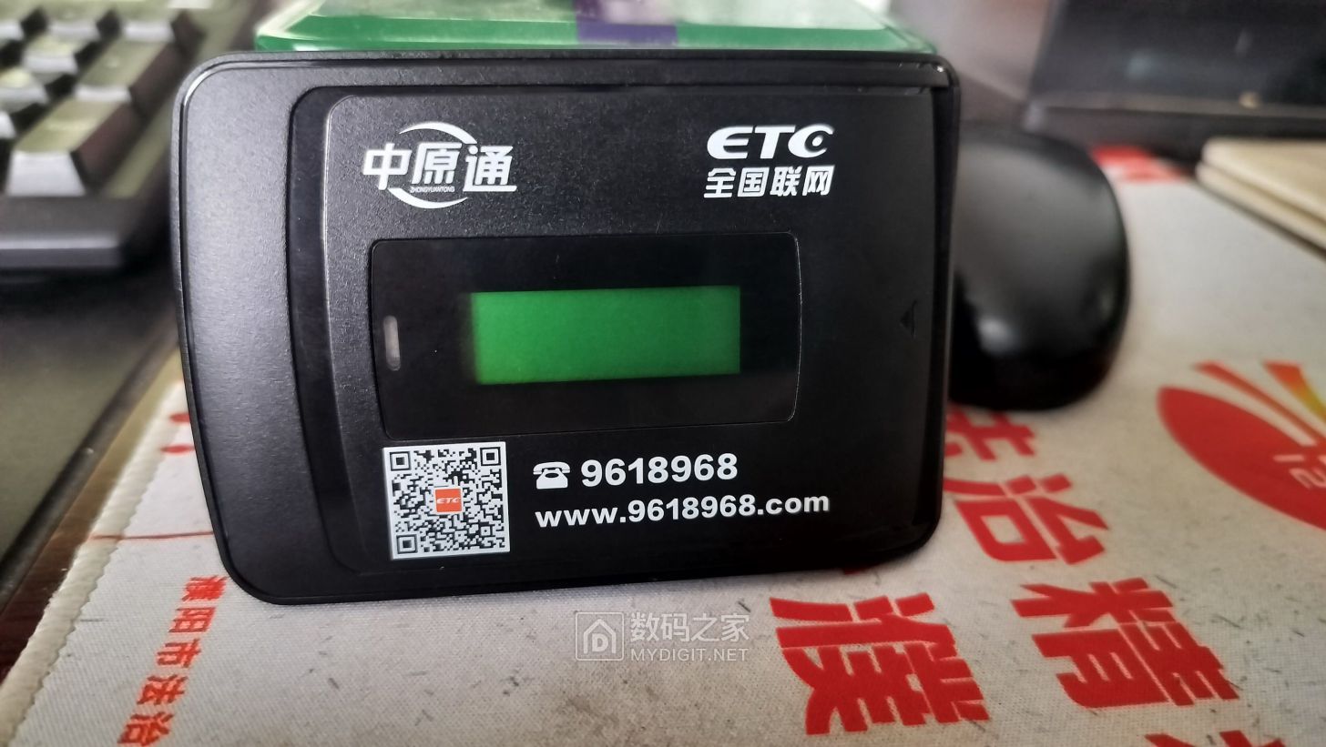

中原通,农行的
背胶已经揭干净了

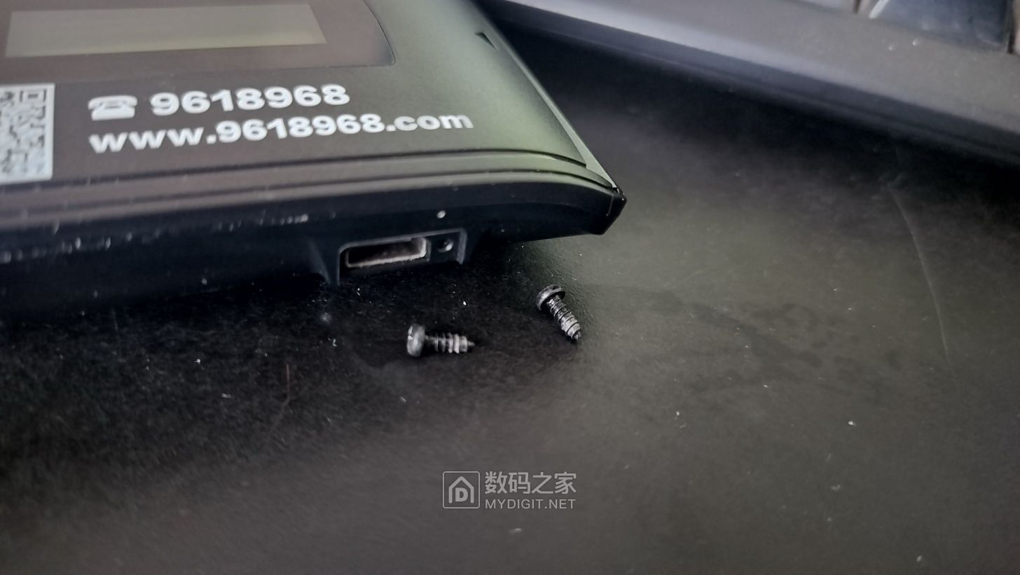

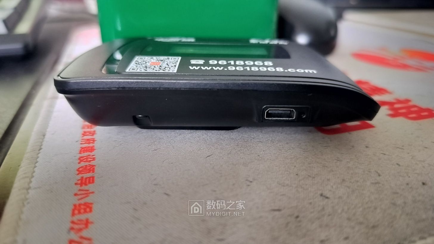

这个不是充电口,是连接电脑的通讯口,不知道走的什么协议

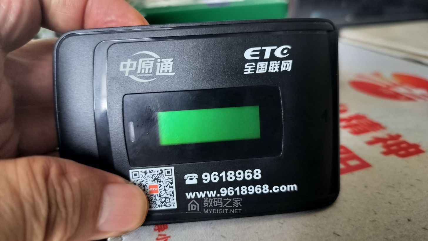

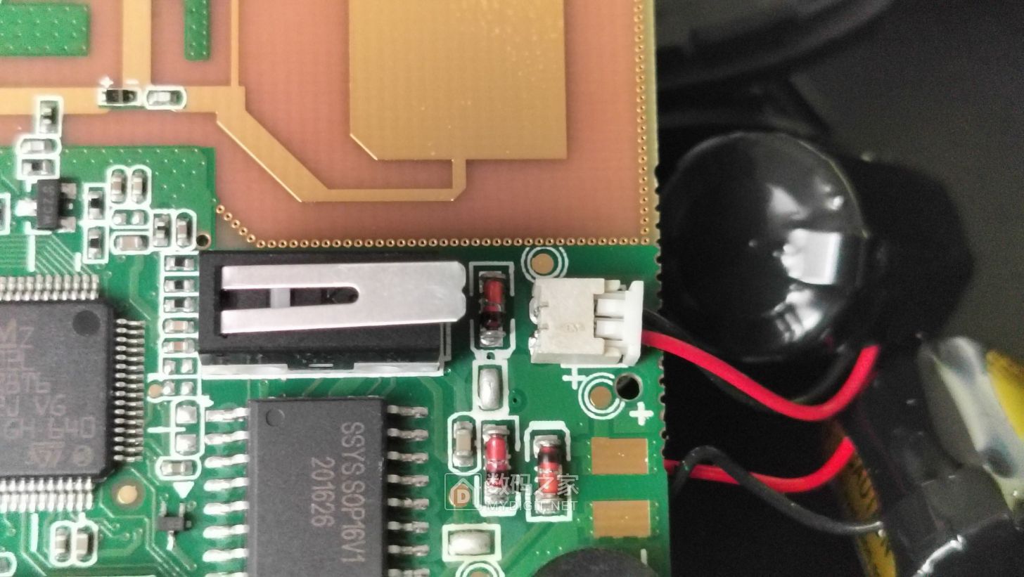

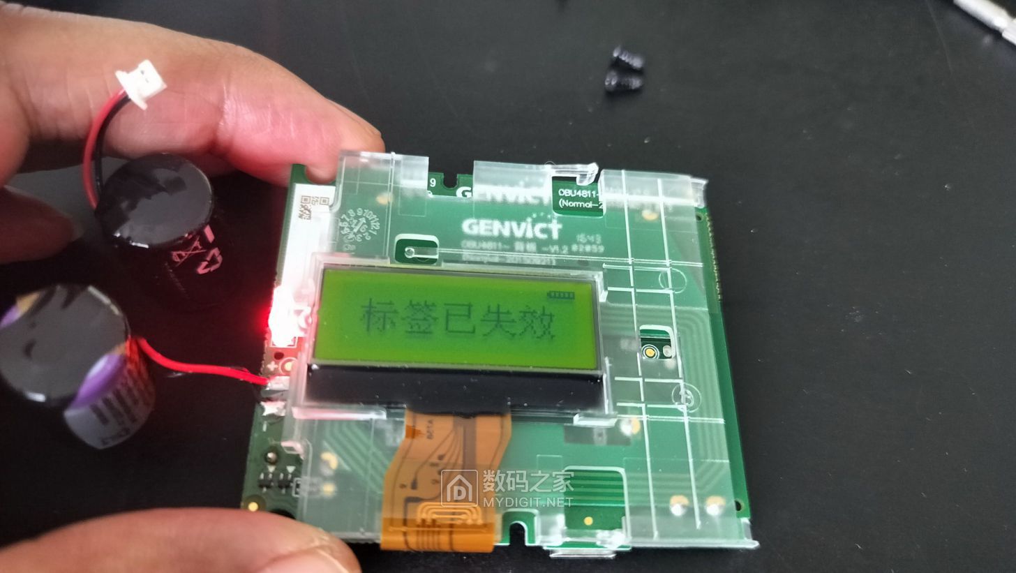

平时屏幕没显示(按压防拆开关)

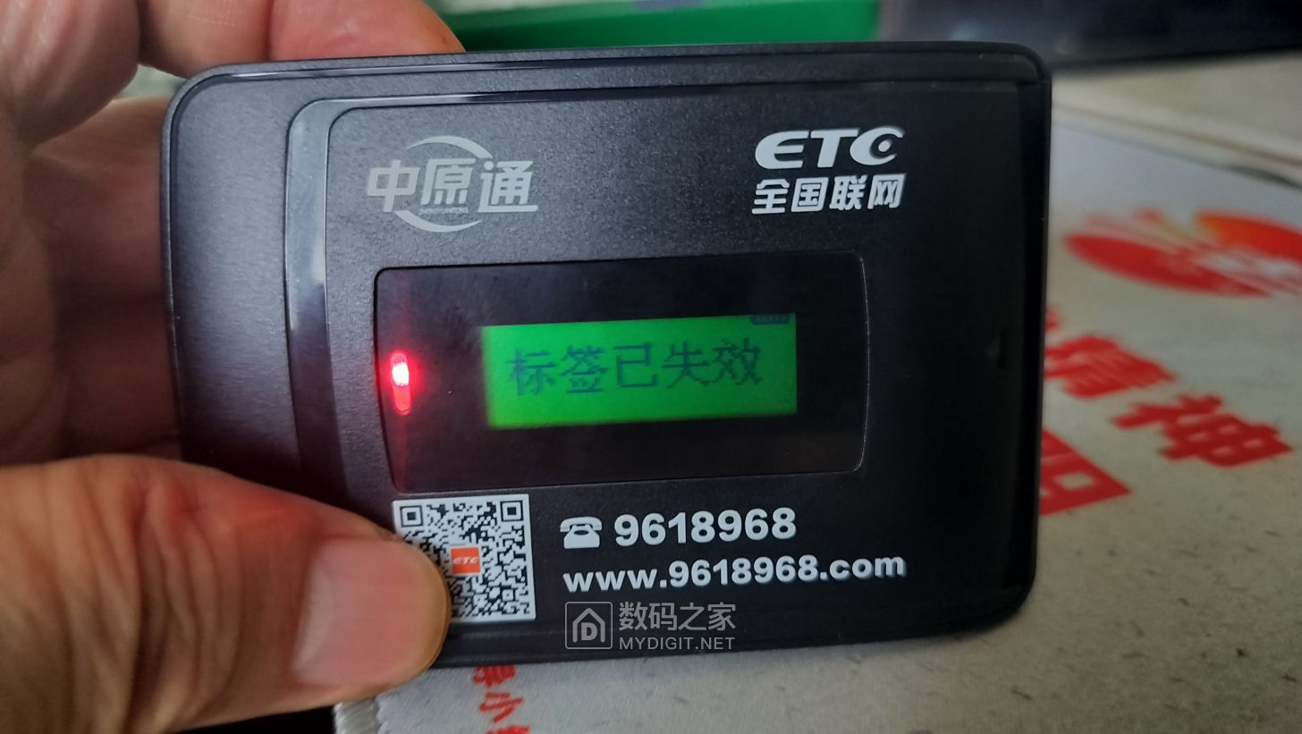

抬起开关红灯亮显示失效
看着像安卓口

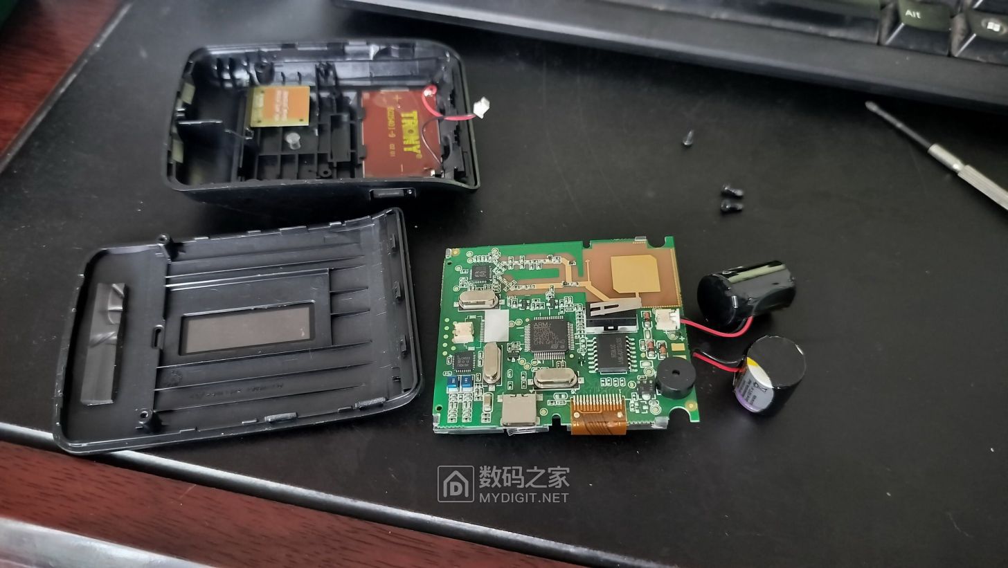

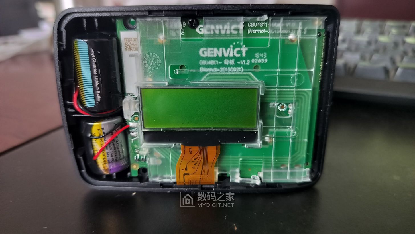

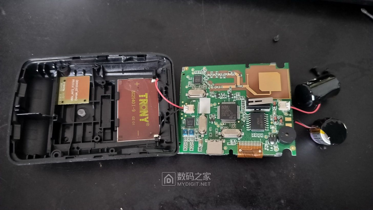

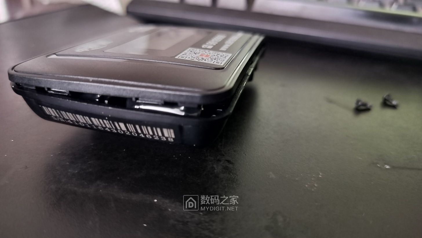

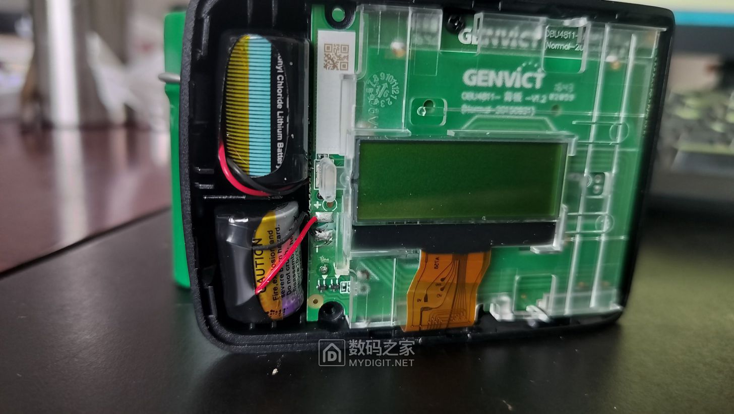

拧下两个颗螺丝,从没卡的这边撬开

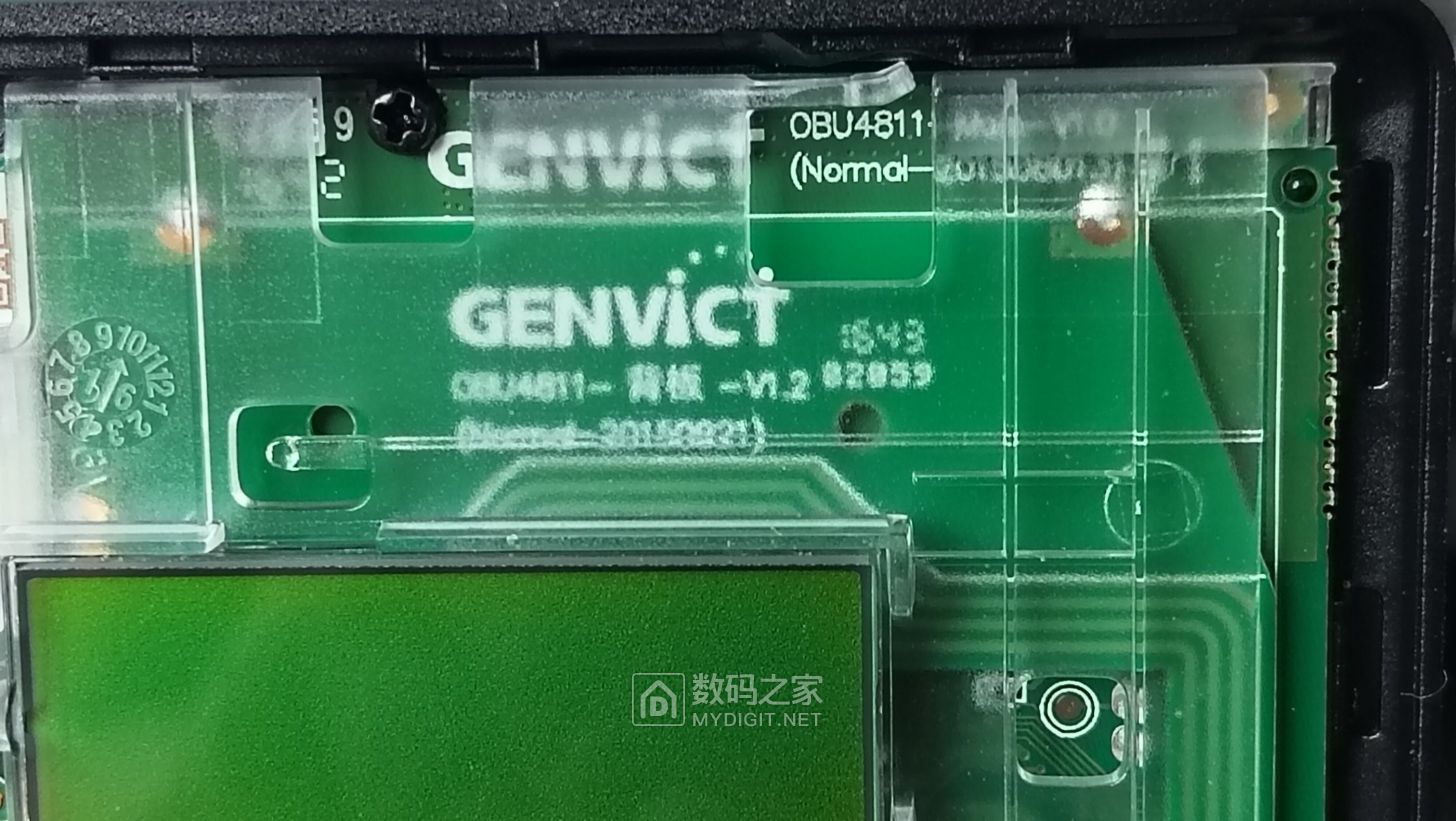

真面目
型号

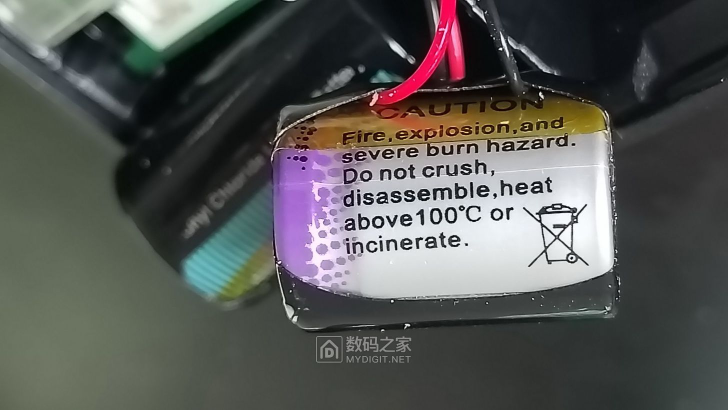

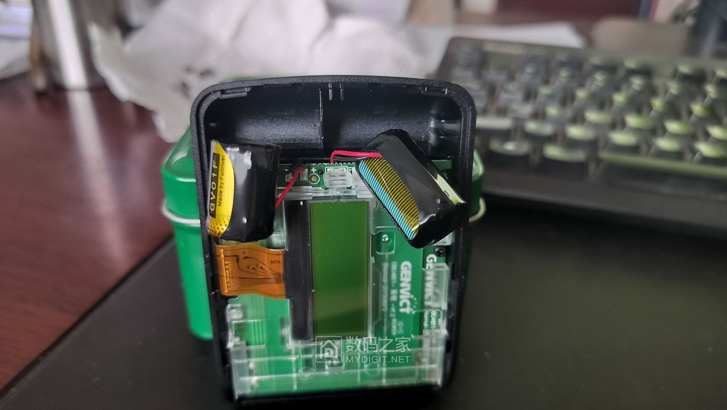

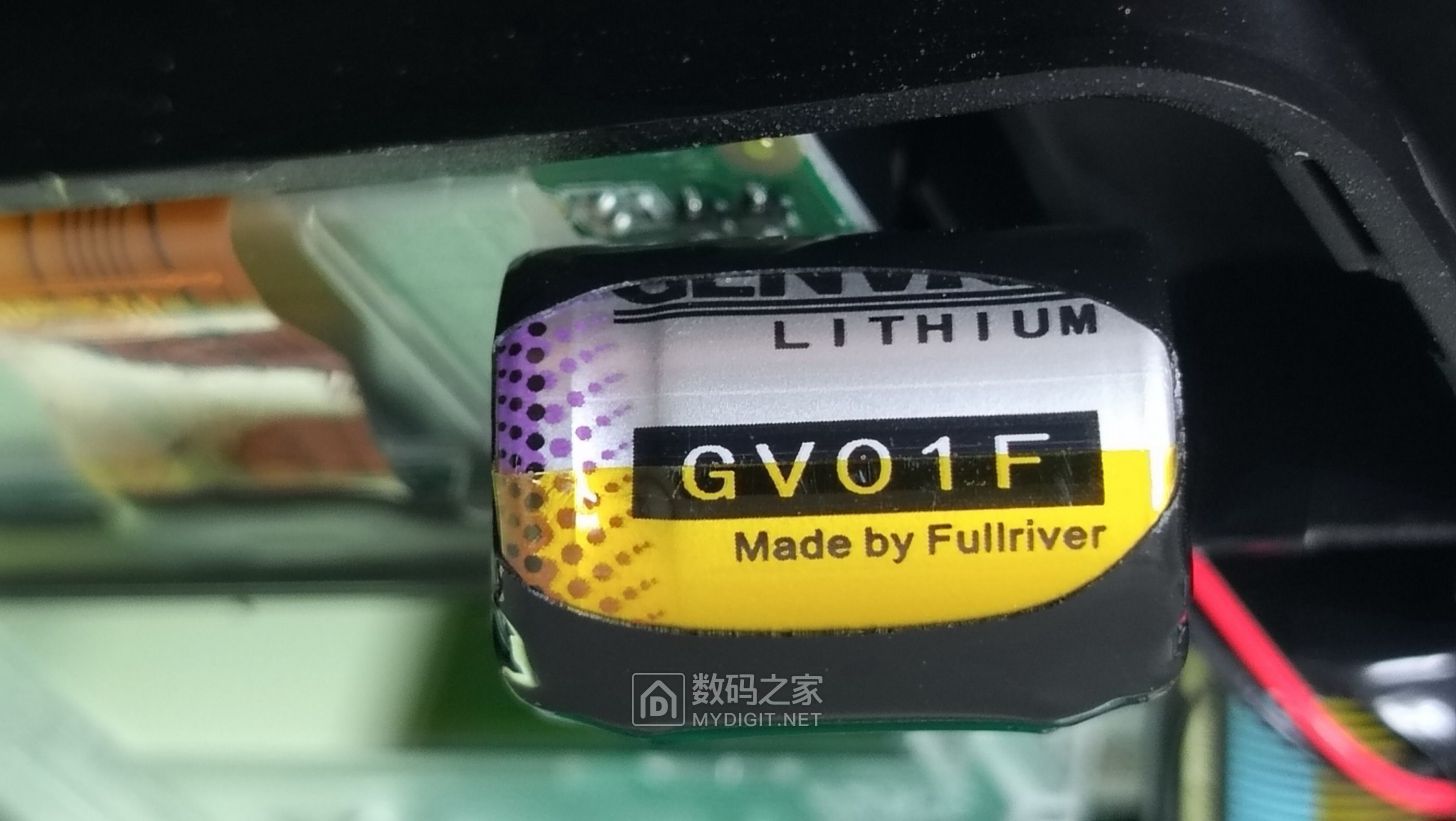

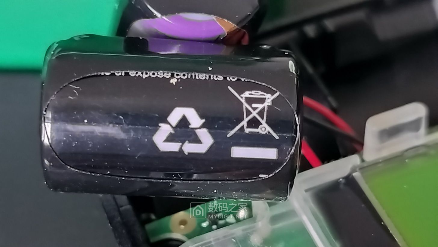

所谓的两个“电池”
两个“电池”拿出来
这个应该就是那个什么超级电容吧

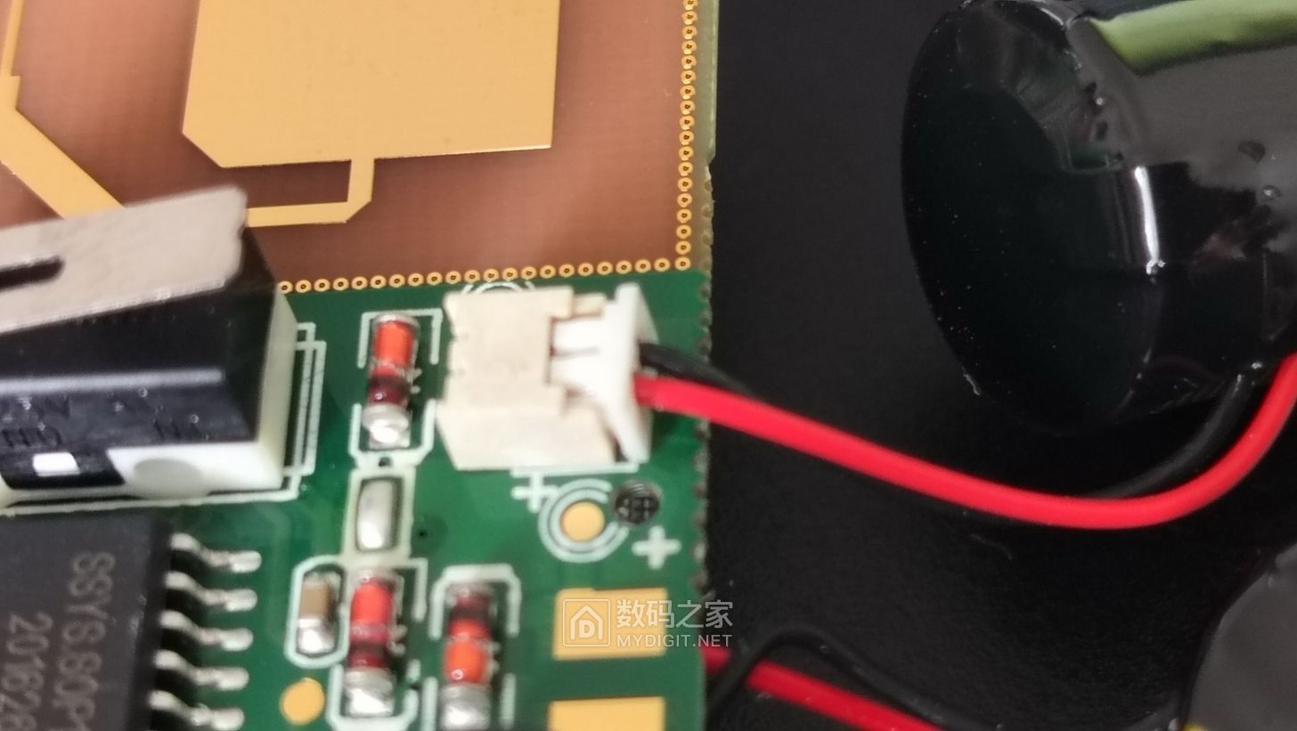

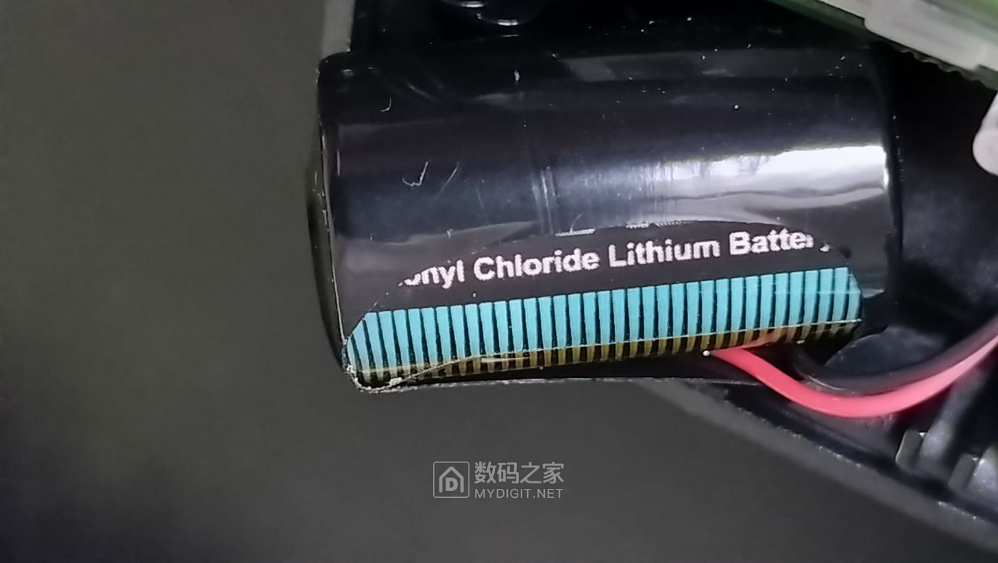

这个是真电池,可惜不能充电。外衣上这条纹,开始以为是排线呢
把板子翻过来

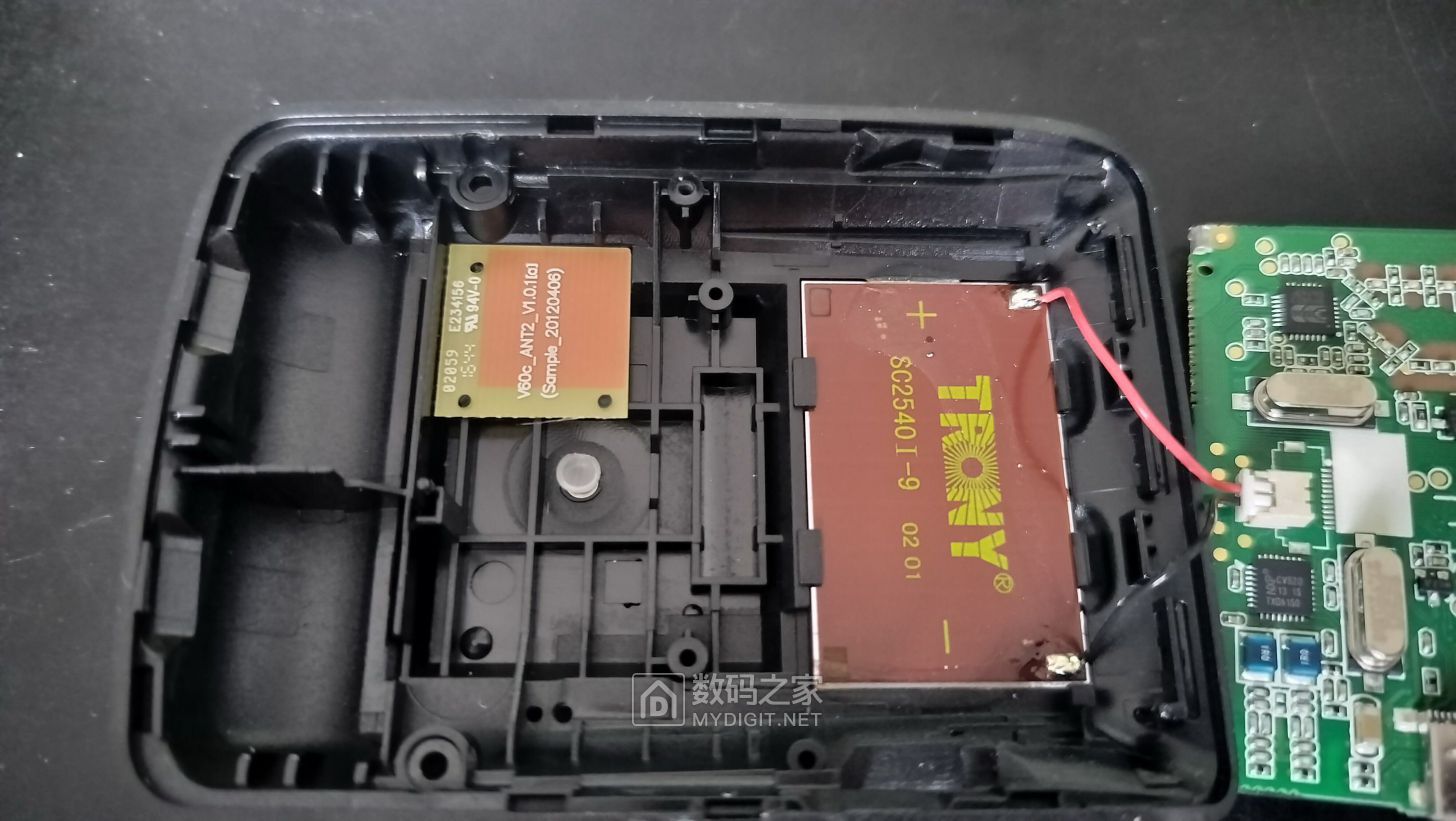

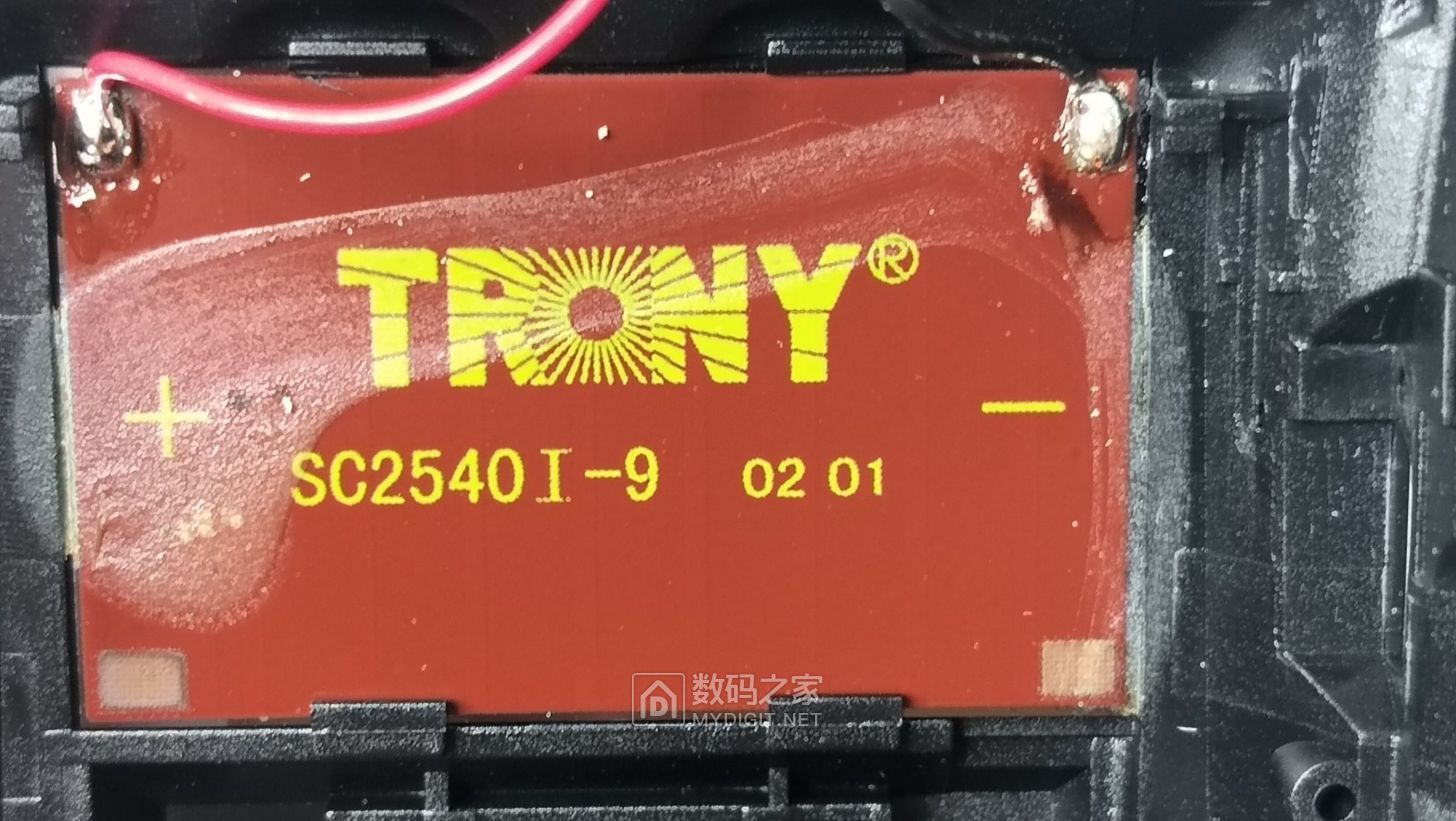

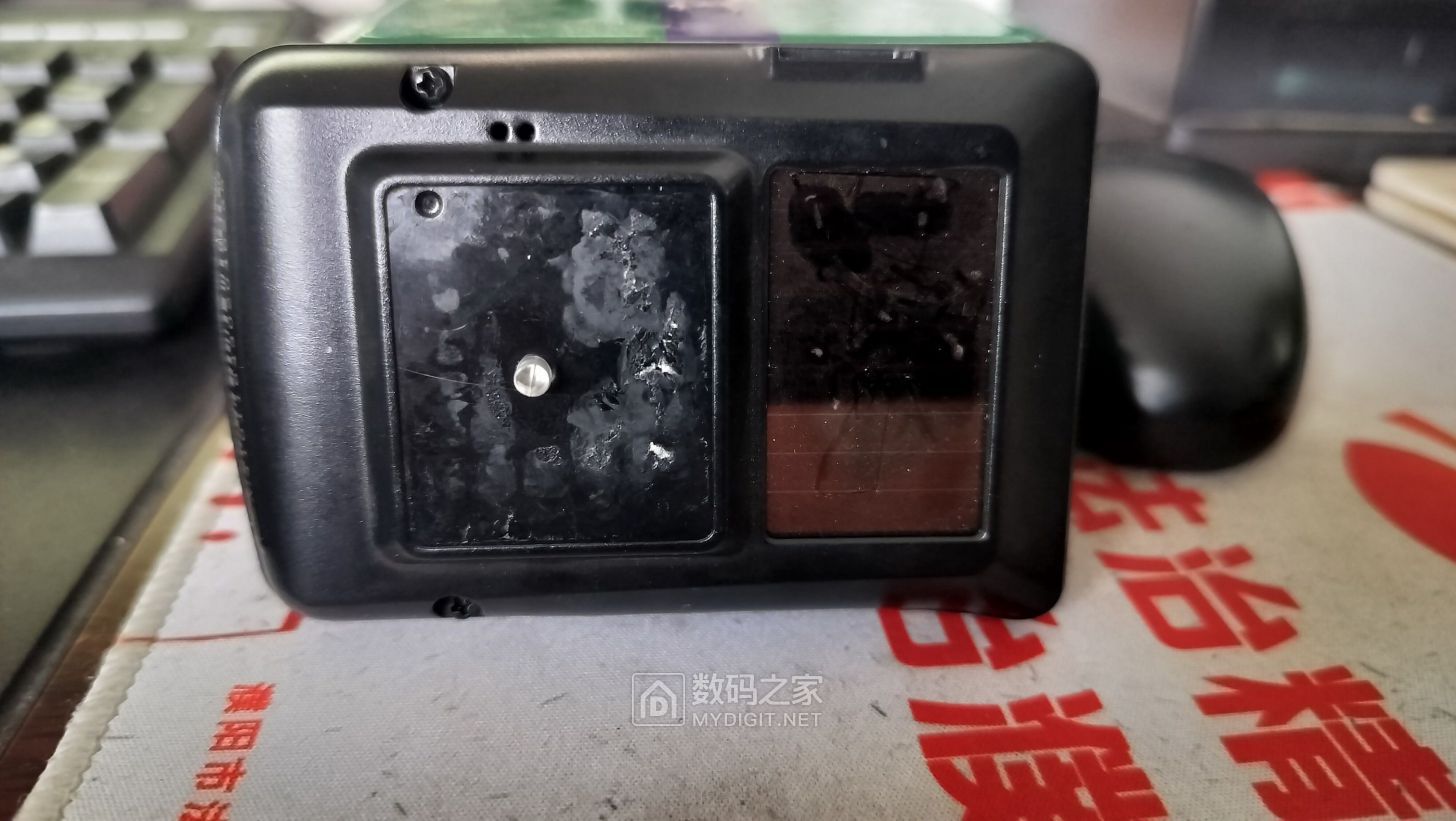

太阳能电池板
看到防拆开关了吧
太阳能板型号

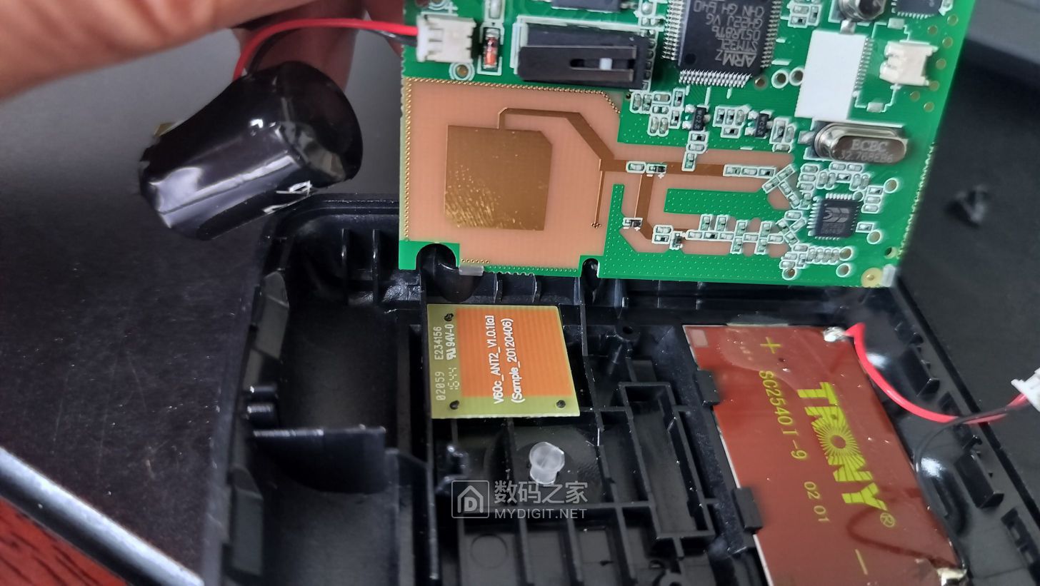

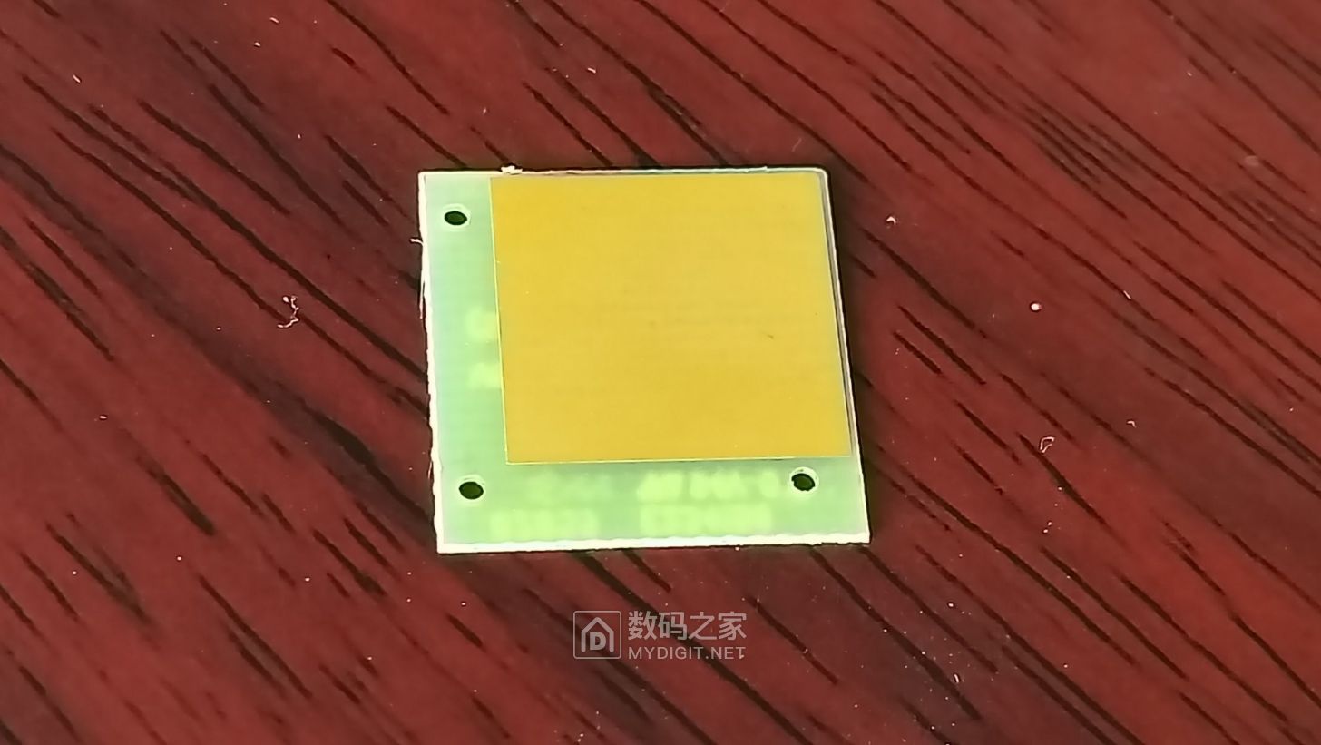

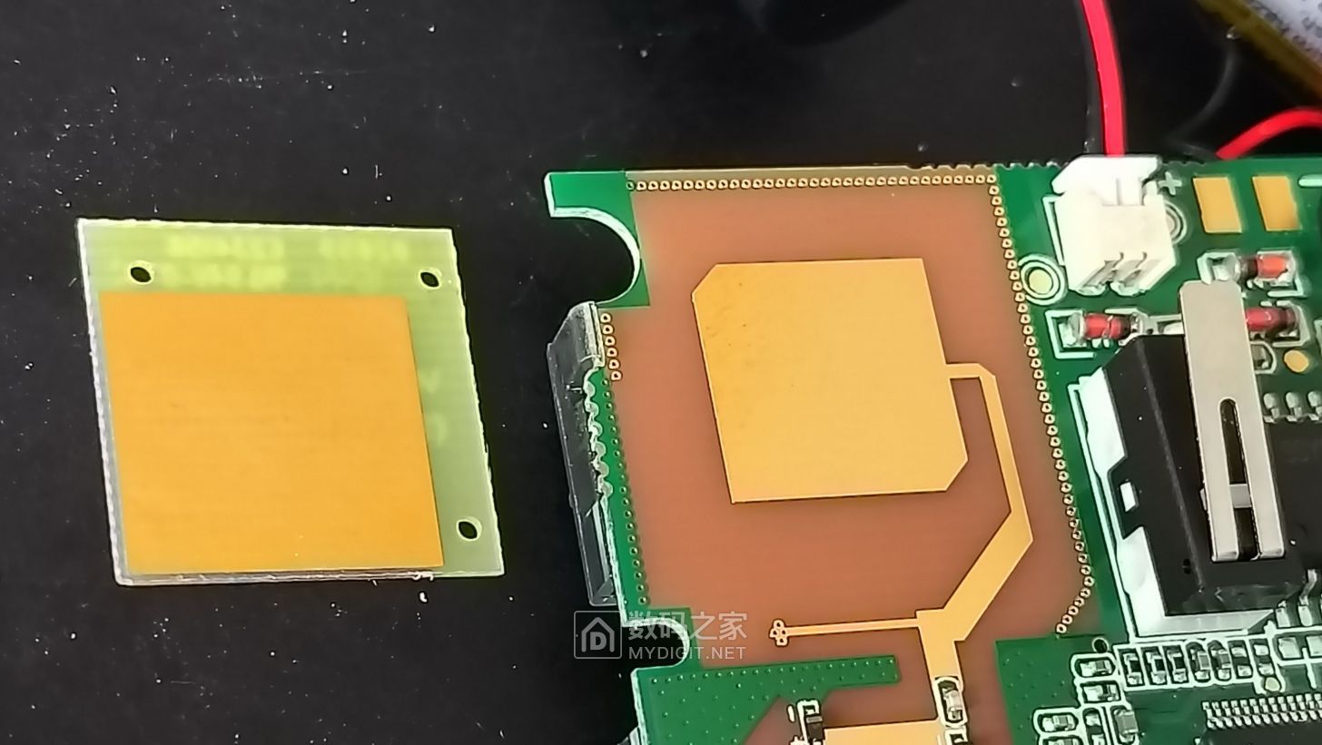

这有个小板,开始不知道是干嘛用的
转二缕

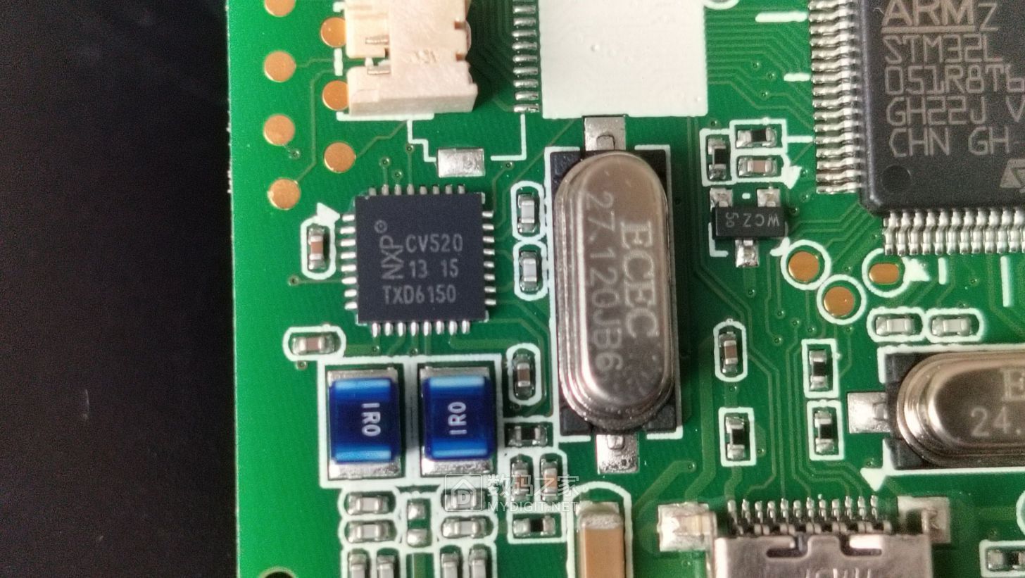

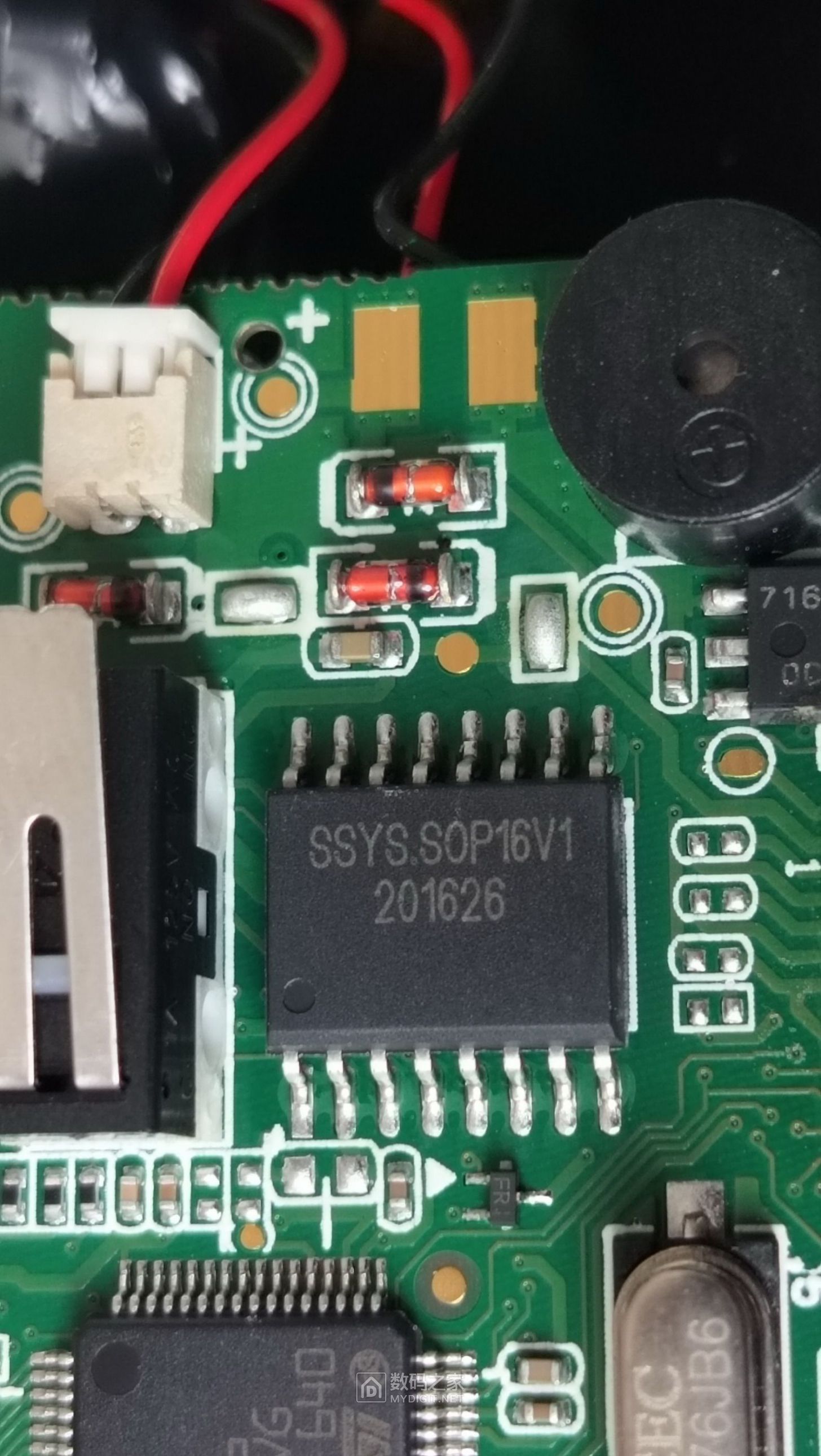

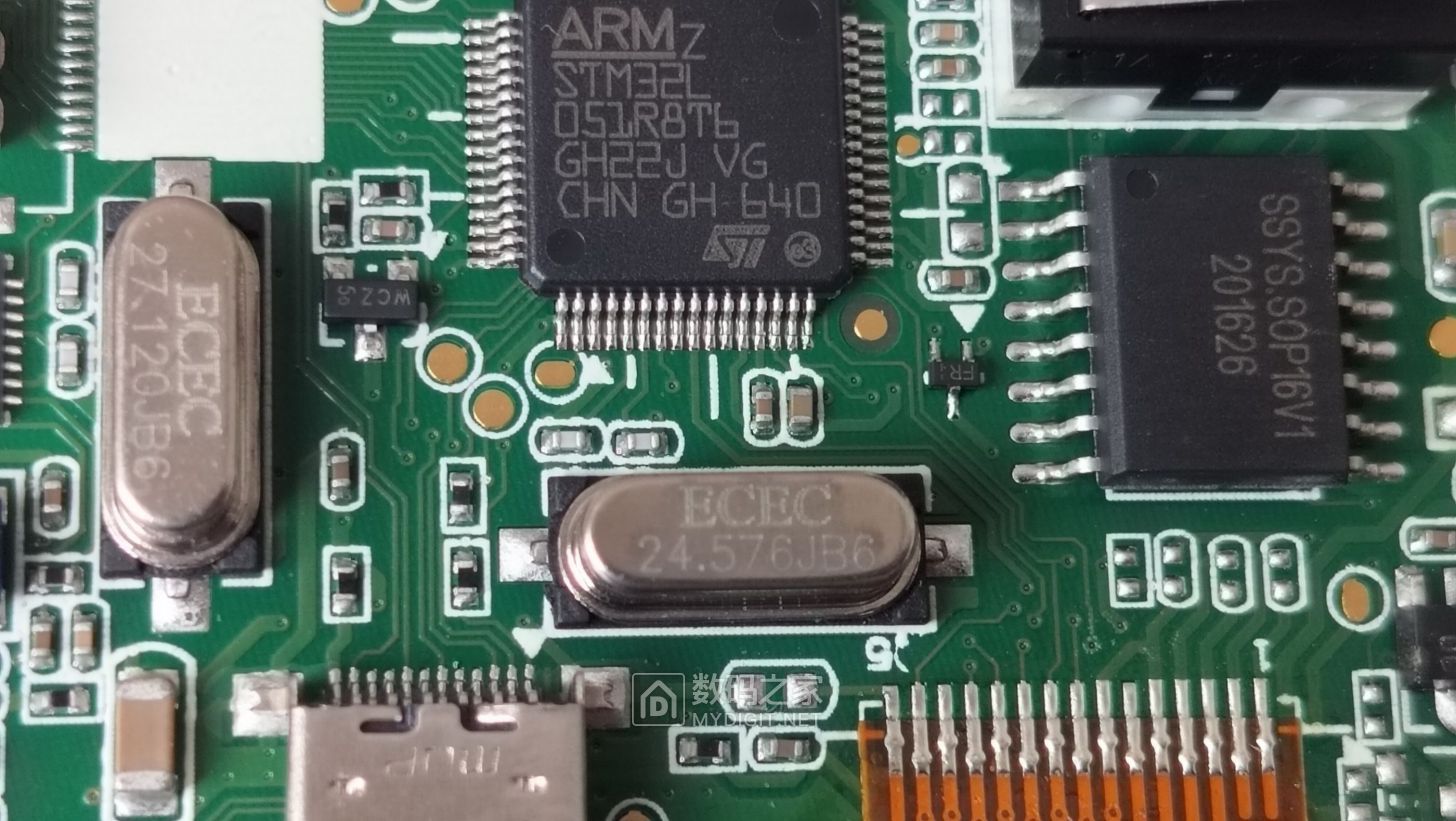

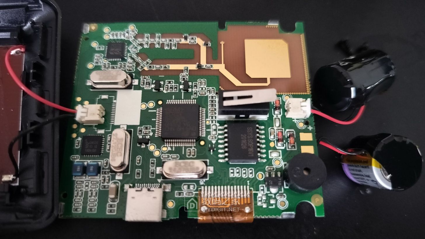

这个芯片没查到什么用,好像是电源管理芯片

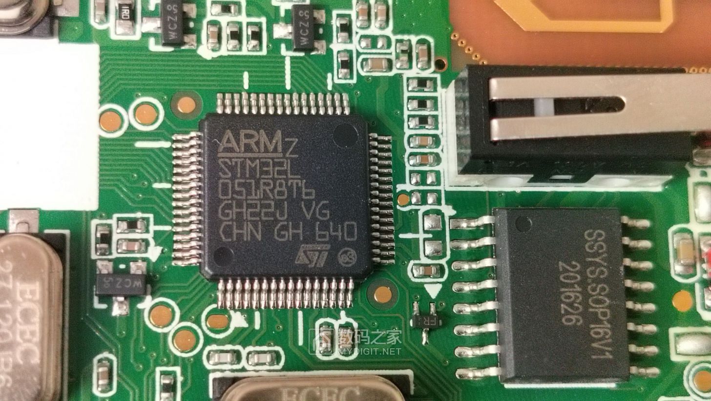

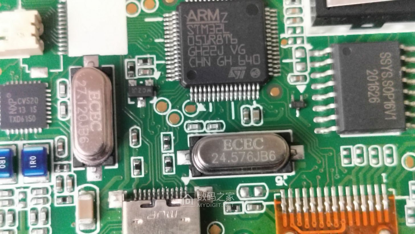

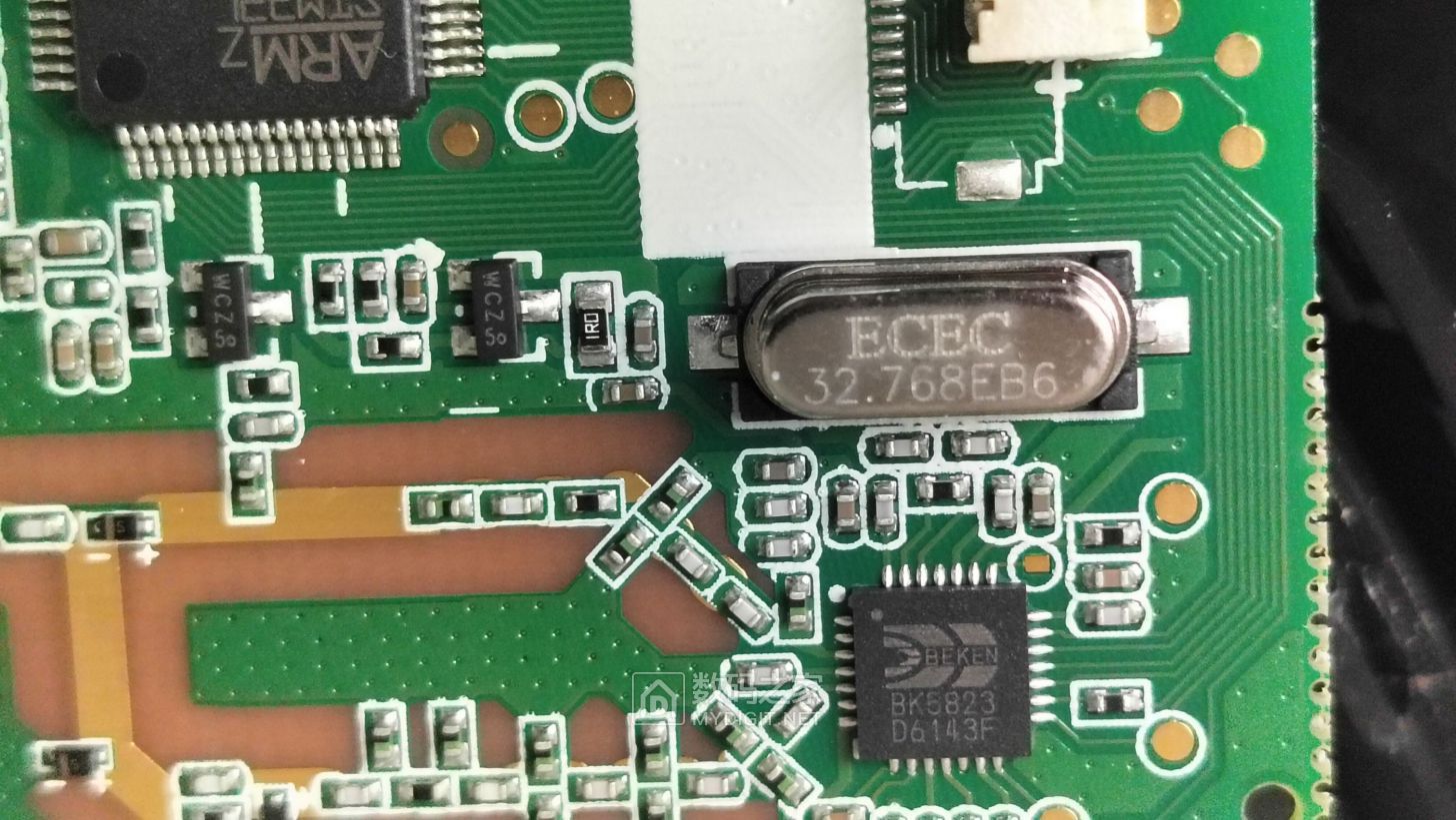

这个是STM32L单片机芯片
两个晶振

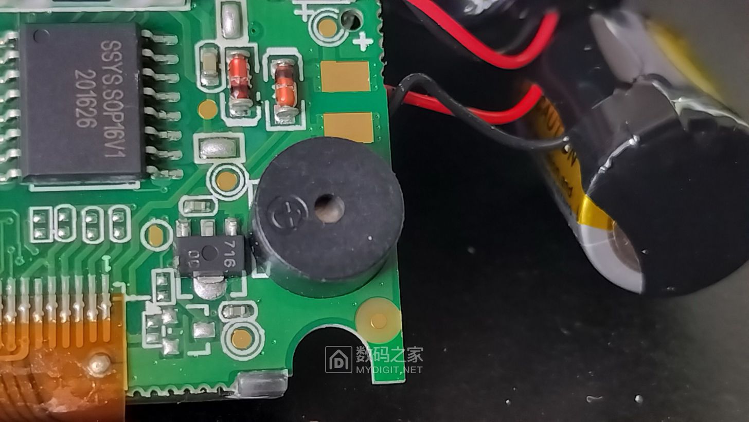

蜂鸣器
读卡芯片

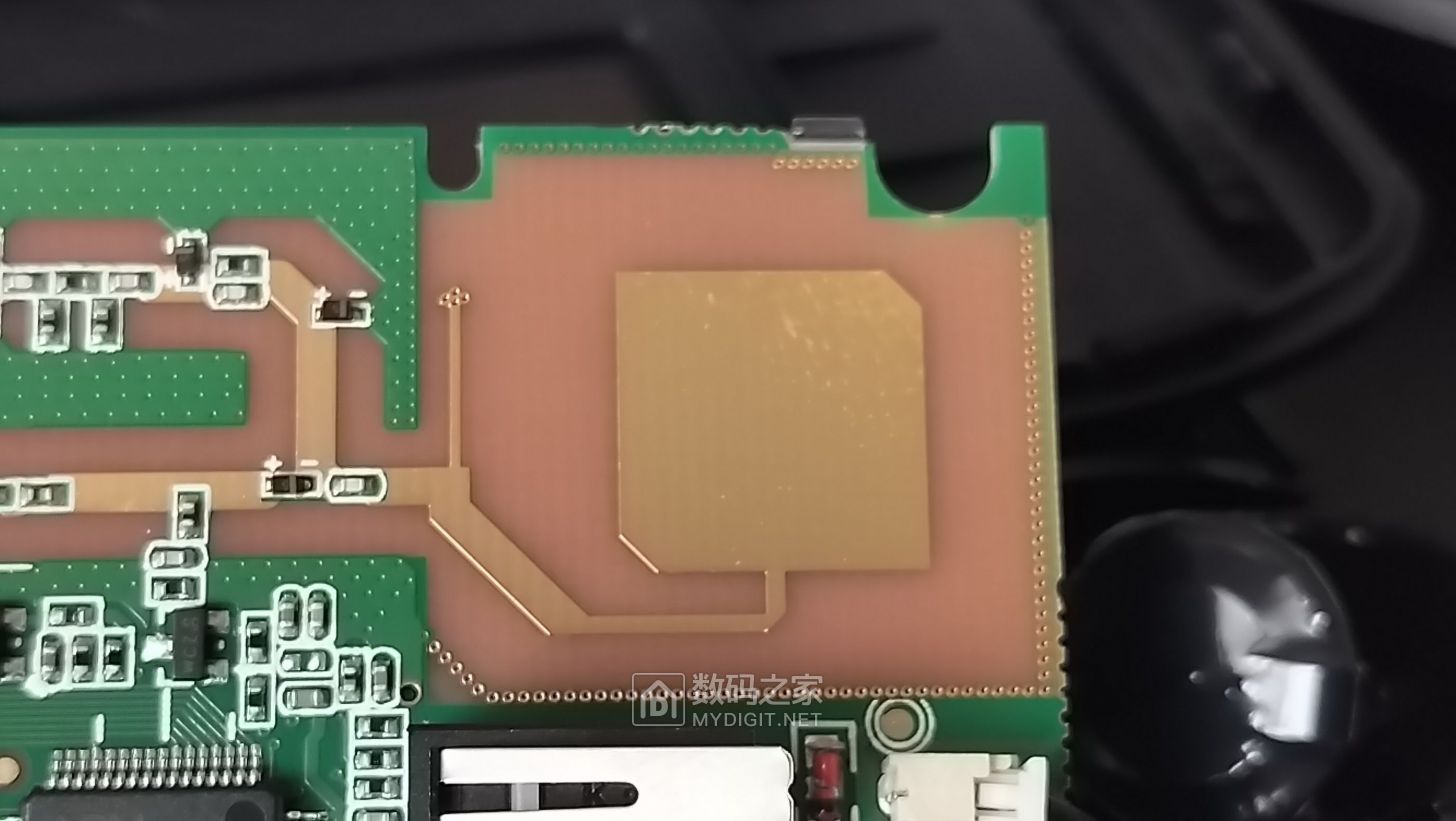

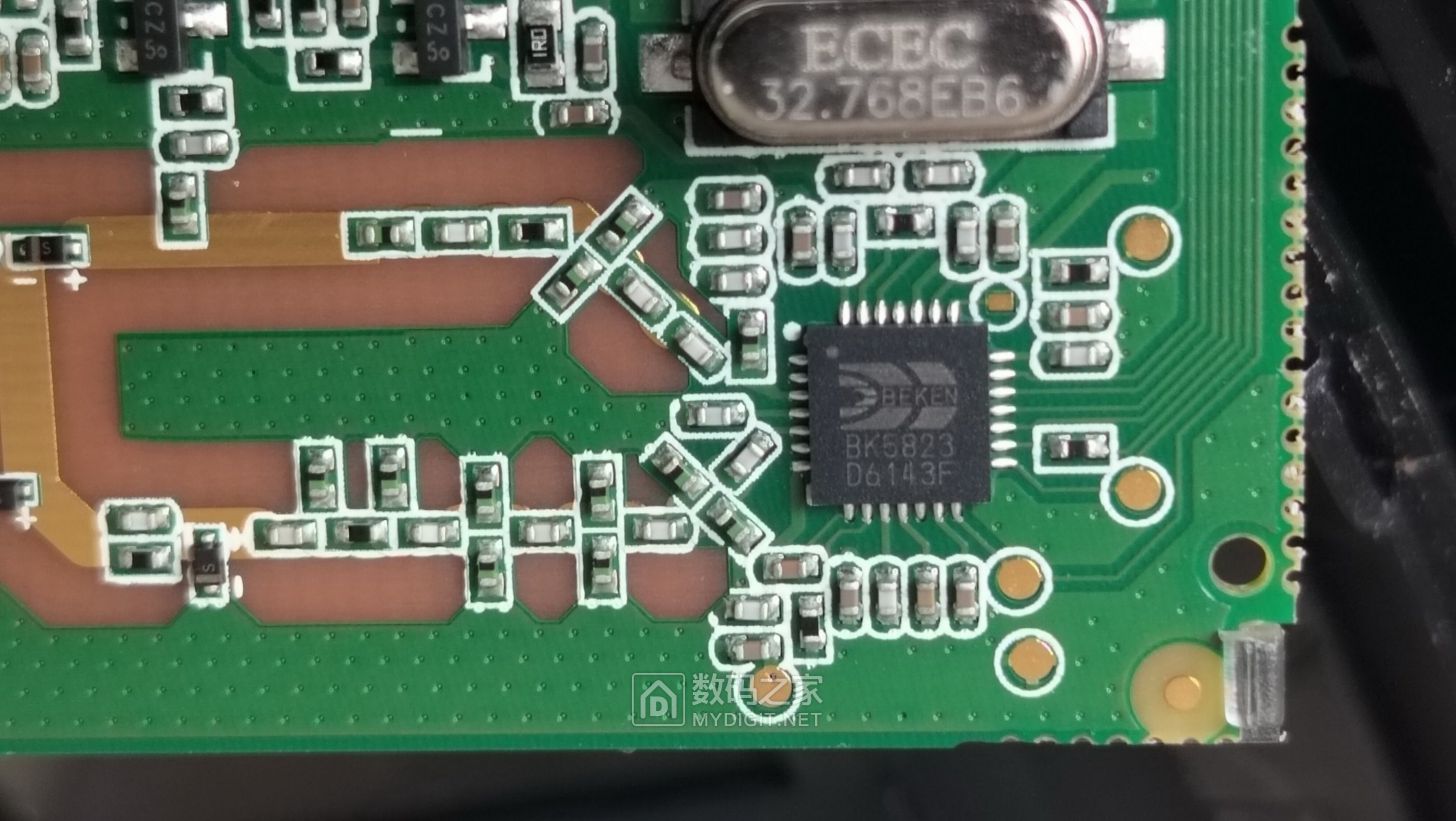

5.8G通讯芯片,相当于蓝牙
这还有一个晶振,这个像是5.8G用的
这个像安卓口的插口芯线不少,不知道什么协议跟电脑通讯,写程序用的。这个屏线呢,15条线脚,又是什么协议呢,
哪位单片机高手解答一下呀,能重新写个程序做其他用吗,如果能用上这个屏也算不错呀。
天线
这个超级电容板子上焊死了
不能充电的锂电是插接的
再看一下整体

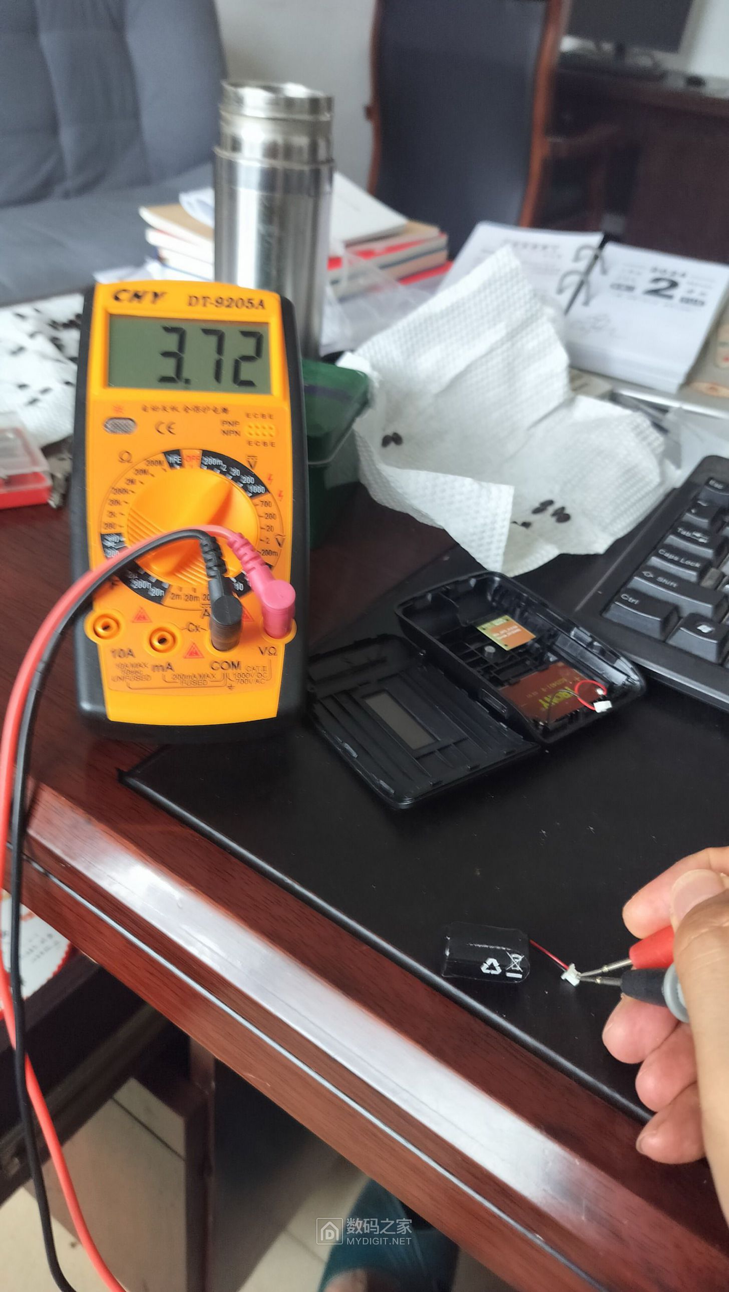

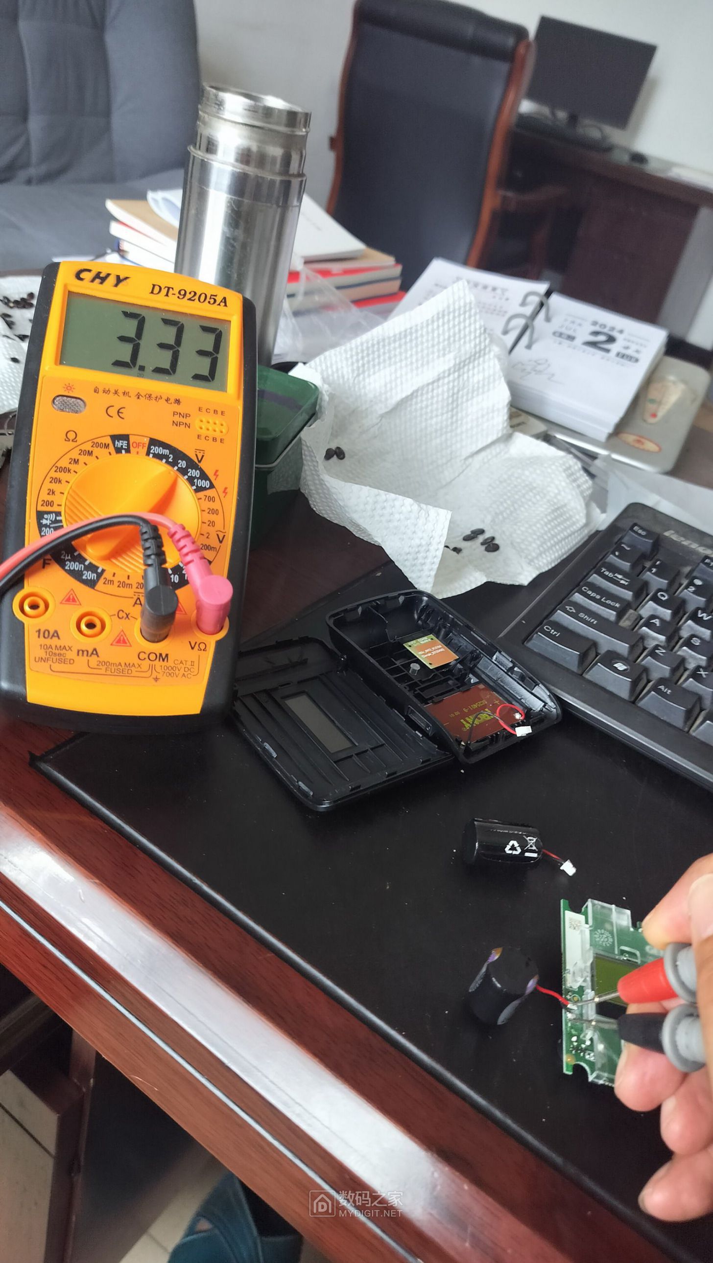

现在只有超级电容在工作,屏幕一样能显示
不能充电的锂电电压
超级电容上的电压

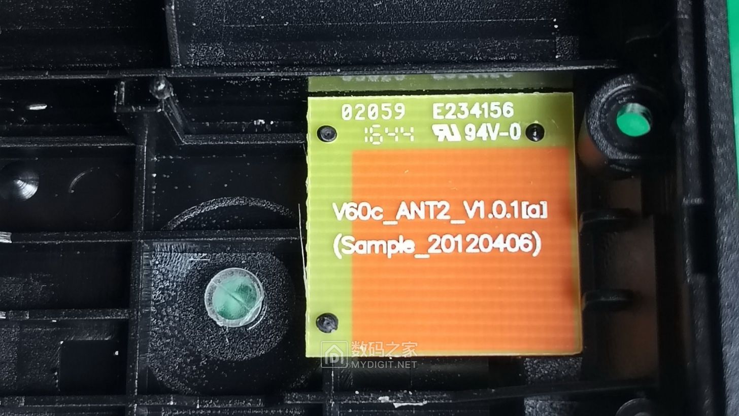

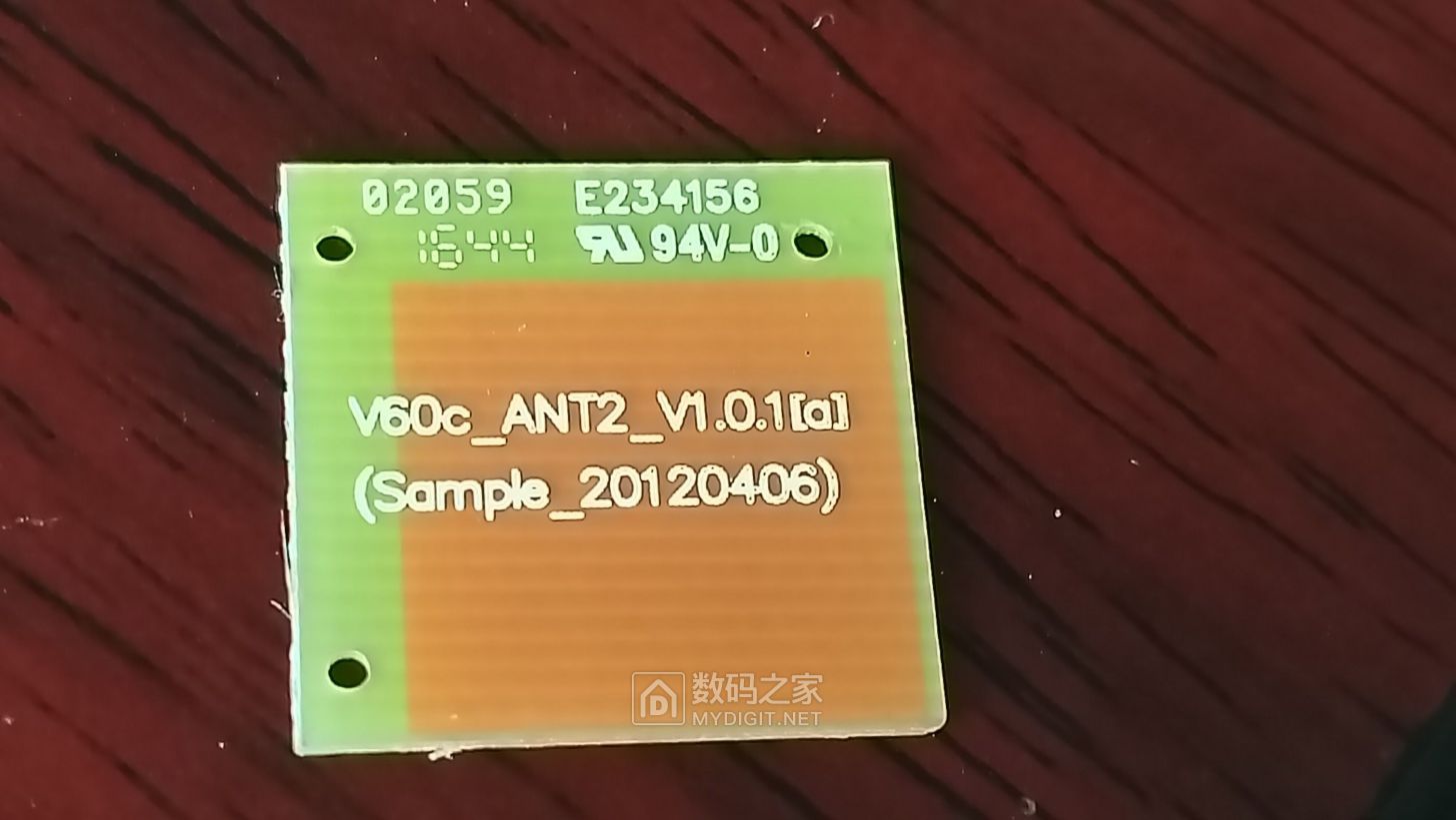

前边说的那个小板
上边就一个铜箔,其他什么都没有
原来它和板子上的天线部分,组成谐振,增强信号,增加通讯距离
应该是利用两个铜箔之间的电容

这机器质量不错,一楼照片显示是16年10月份的,这都8年了,电池电容等还依然坚挺。只是平时也没啥可以利用的,锂电不能充,能提供的电流很小,电容虽然不错,但没啥容量可言,太阳能板倒是能利用,只是功率太小呀,我看就屏幕用一下还行,可惜我还不懂它用什么驱动。唉,怎么处理它好呢?

嗯,应该是带芯片的卡。这个锂电池为什么不能充电呢,如果不能充电,那它在上面起什么作用呢?
参与人数 1家元 +6 收起 理由
kkdkj + 6 这种电池容量很大,寿命长,但电流很小.

发表于 2024-7-23 15:13:50 | 显示全部楼层
液晶屏好像是128*64的,确实可以利用起来。
参与人数 1家元 +6 收起 理由
kkdkj + 6 不知道什么协议不会玩呀
