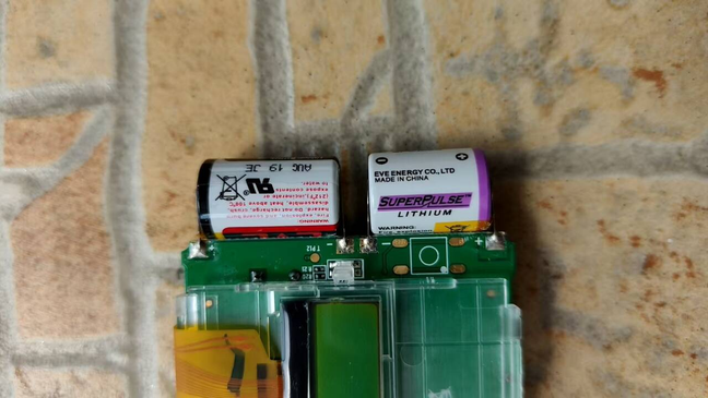

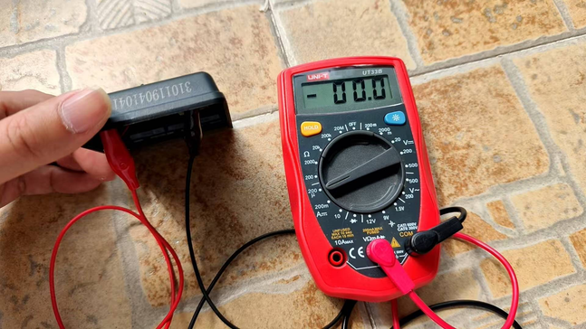

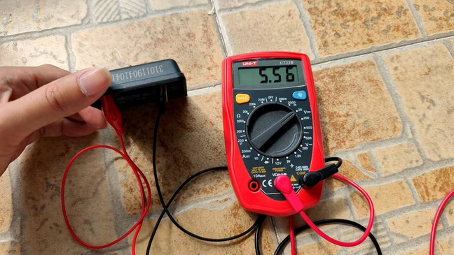

如题,发现太阳能板有电压没有电流,是不是报废了?
另外都说里面是一节一次性锂电一节法拉电容,我这台为啥是两节锂电?我直接换成一节铁锂(夏天不会爆吧)应该也能用吧?
还有太阳能板电压能高到6V,那我留个usb口插充电宝5V也能用了咯?
补充:感谢各位网友提醒,紫色这个叫做锂电容,是可以充电的,用两节镍氢电池充电,机器立刻就响了一声,换2032电池充电,偶尔在充了几十秒后会响,多数不会响,打算改造一个镍氢充电电池槽,需要用的时候就插两节镍氢上去
测电压5V+
测电流0μA
右边的紫色标着lithium
右边的黑色标着3.6V
