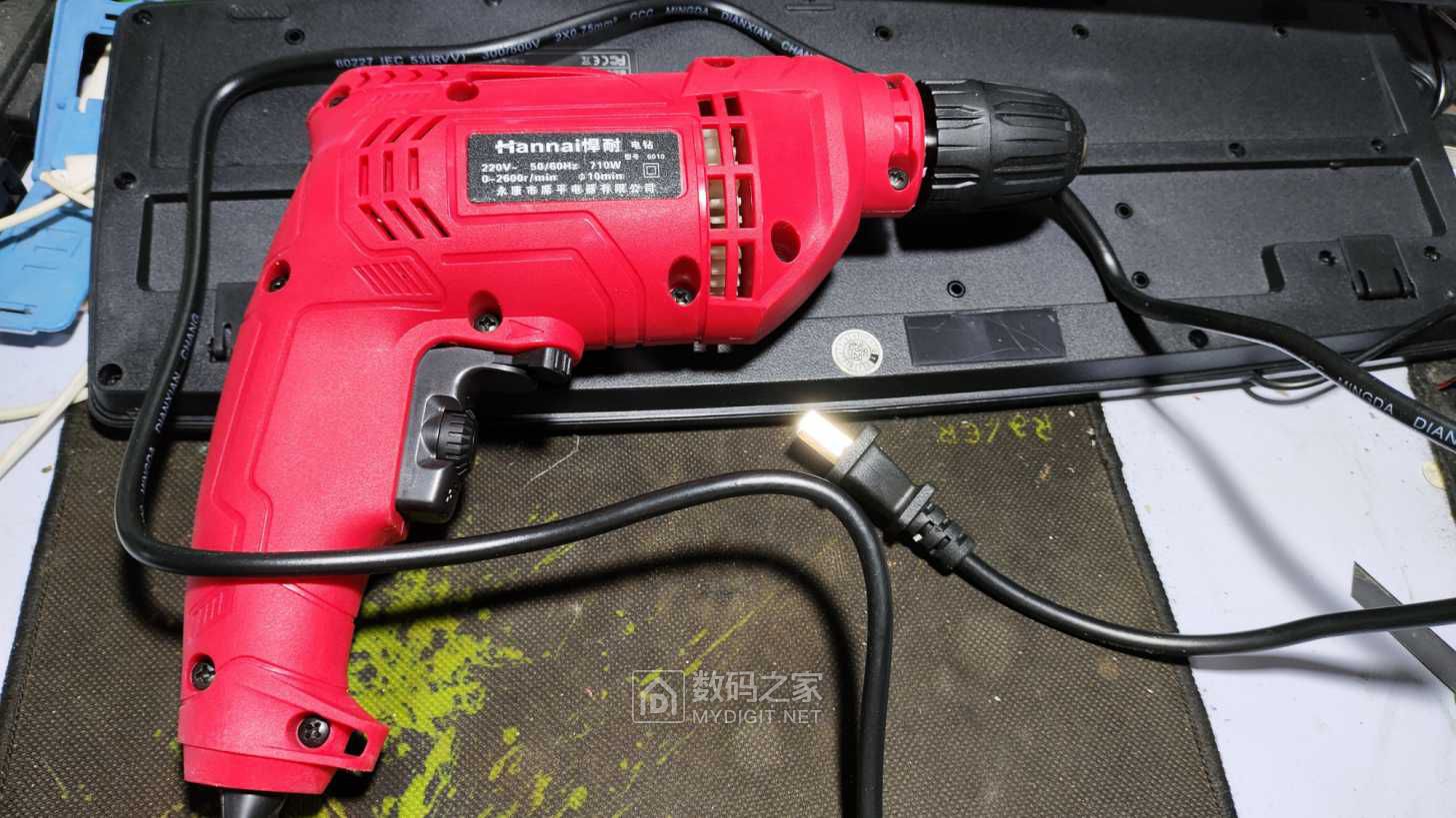

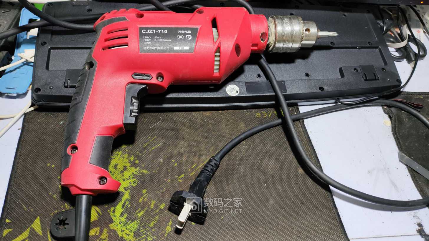

之前的传家宝良民牌拆机过了,好奇拆一下剩下的两款,一款是杂牌插电手电钻,一把是贴牌的德力西插电手电钻,我们来对比下区别先上2个外观图,除了夹头和线插头略微不同,外观上好像差不多。

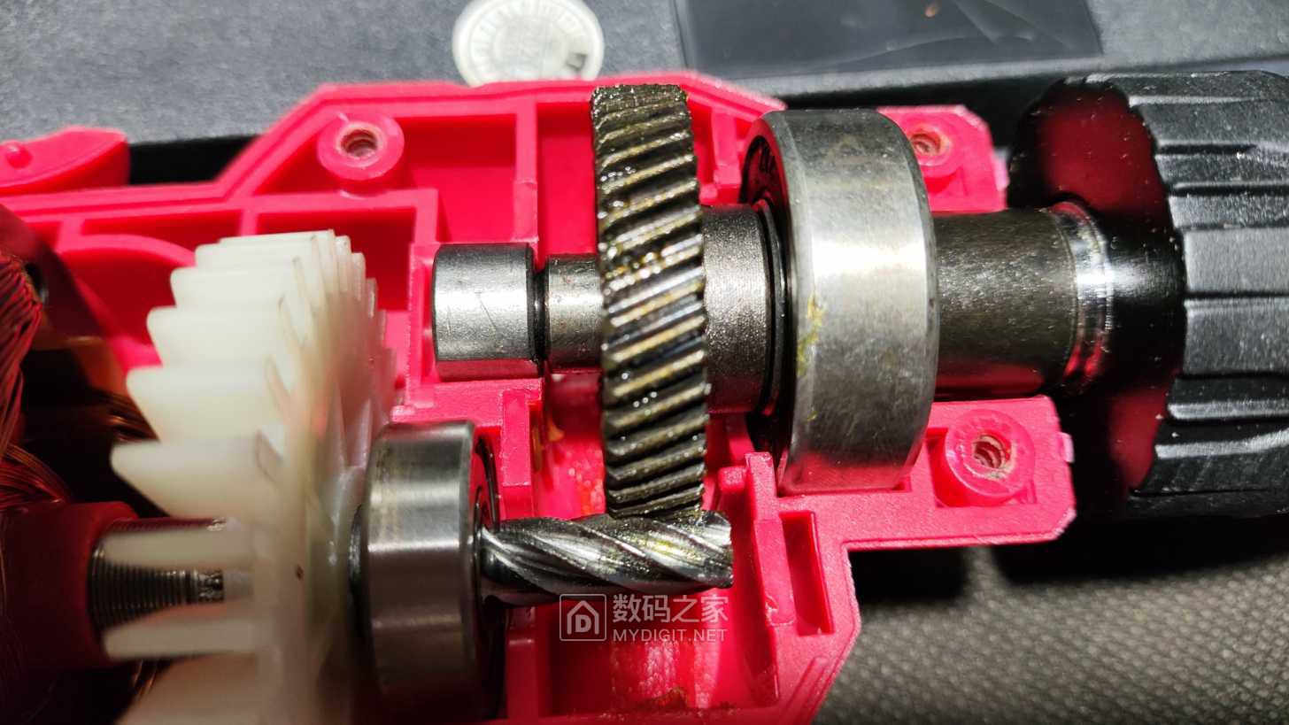

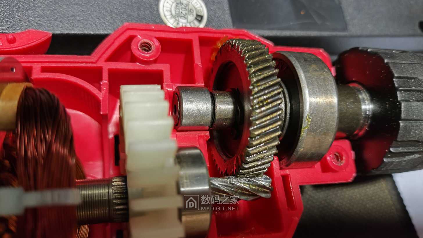

先拆杂牌,和我上次拆的老古董有所不同的是,同样是无冲击的,齿轮好像小了一点,后面的轴承也换成铁环抹油而已了,附上上次的,圈出来的可以明显看出不同

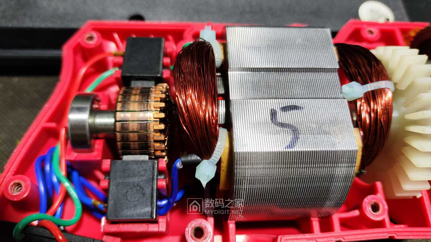

 楼主| 发表于 2024-7-28 11:45:11 来自手机浏览器 | 显示全部楼层

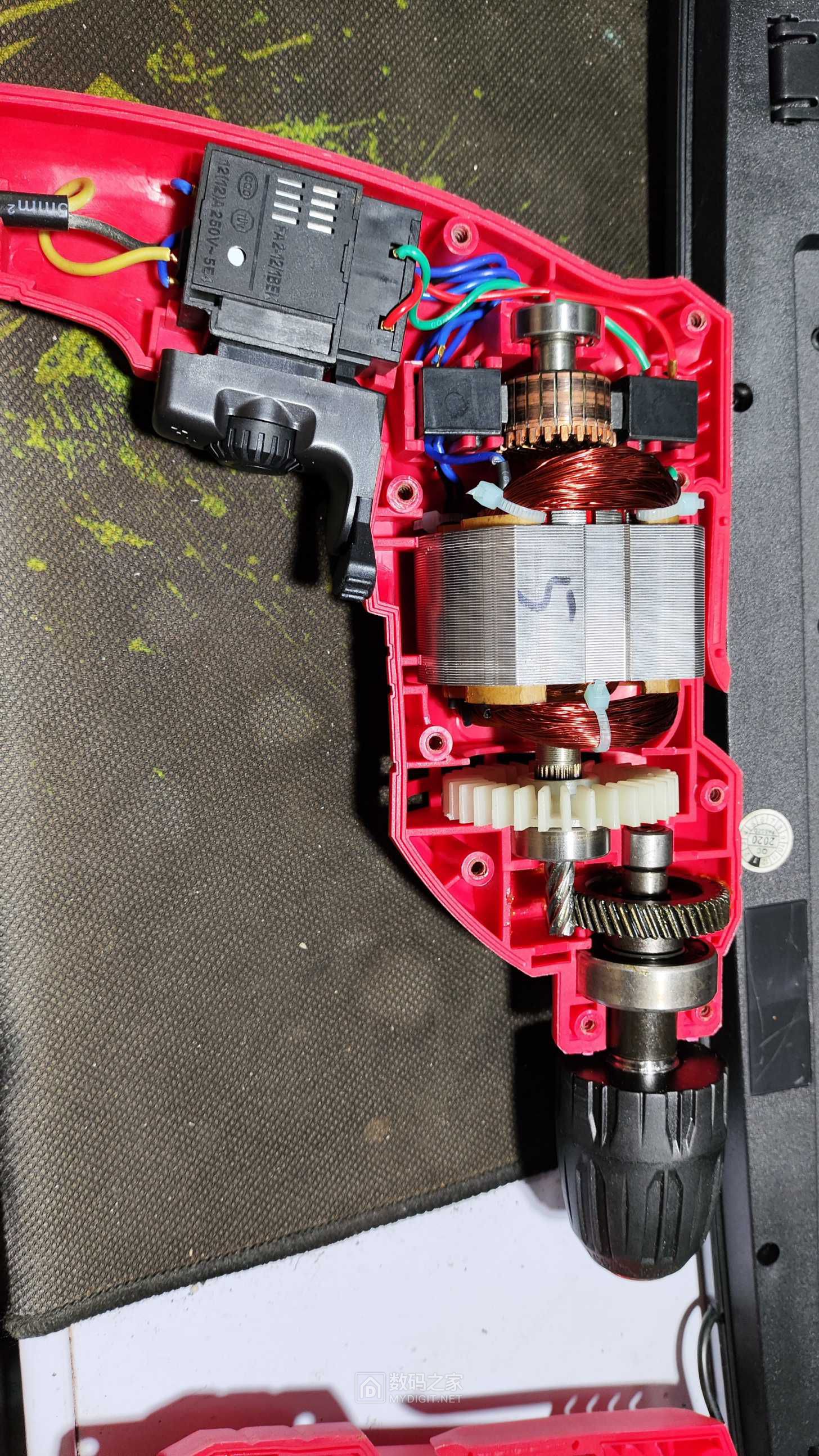

铜丝竟然是用扎带固定的,不会高温熔化吗?最后刮了下铜丝是镀铜的铝丝,白色的。

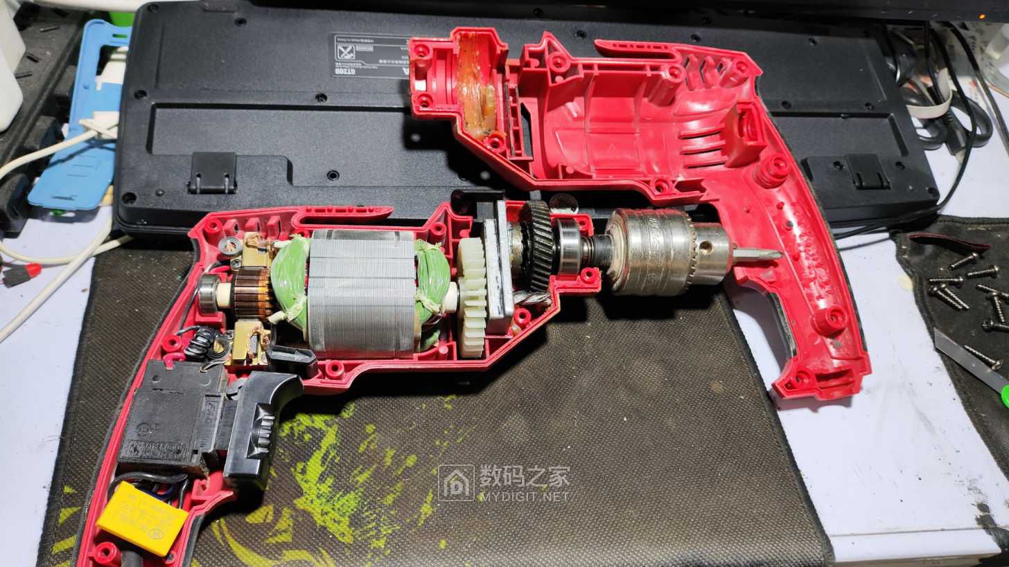

 楼主| 发表于 2024-7-28 11:47:39 来自手机浏览器 | 显示全部楼层

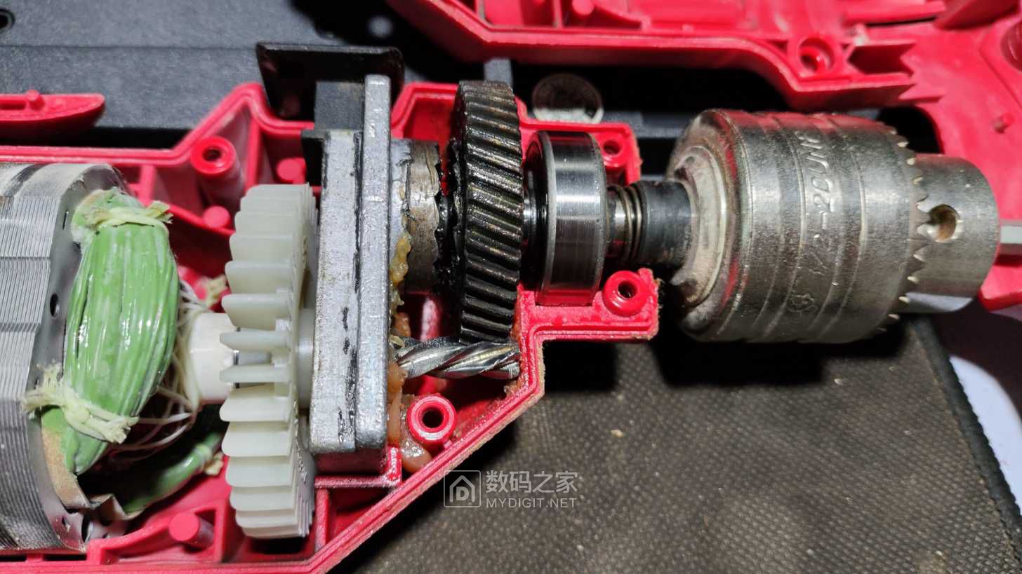

接下来是德力西,拆开后明显内部做工不太一样,不过我这个是带冲击款的,倒是不太好对比,早知道应该拿之前拆的老古董和杂牌对比了

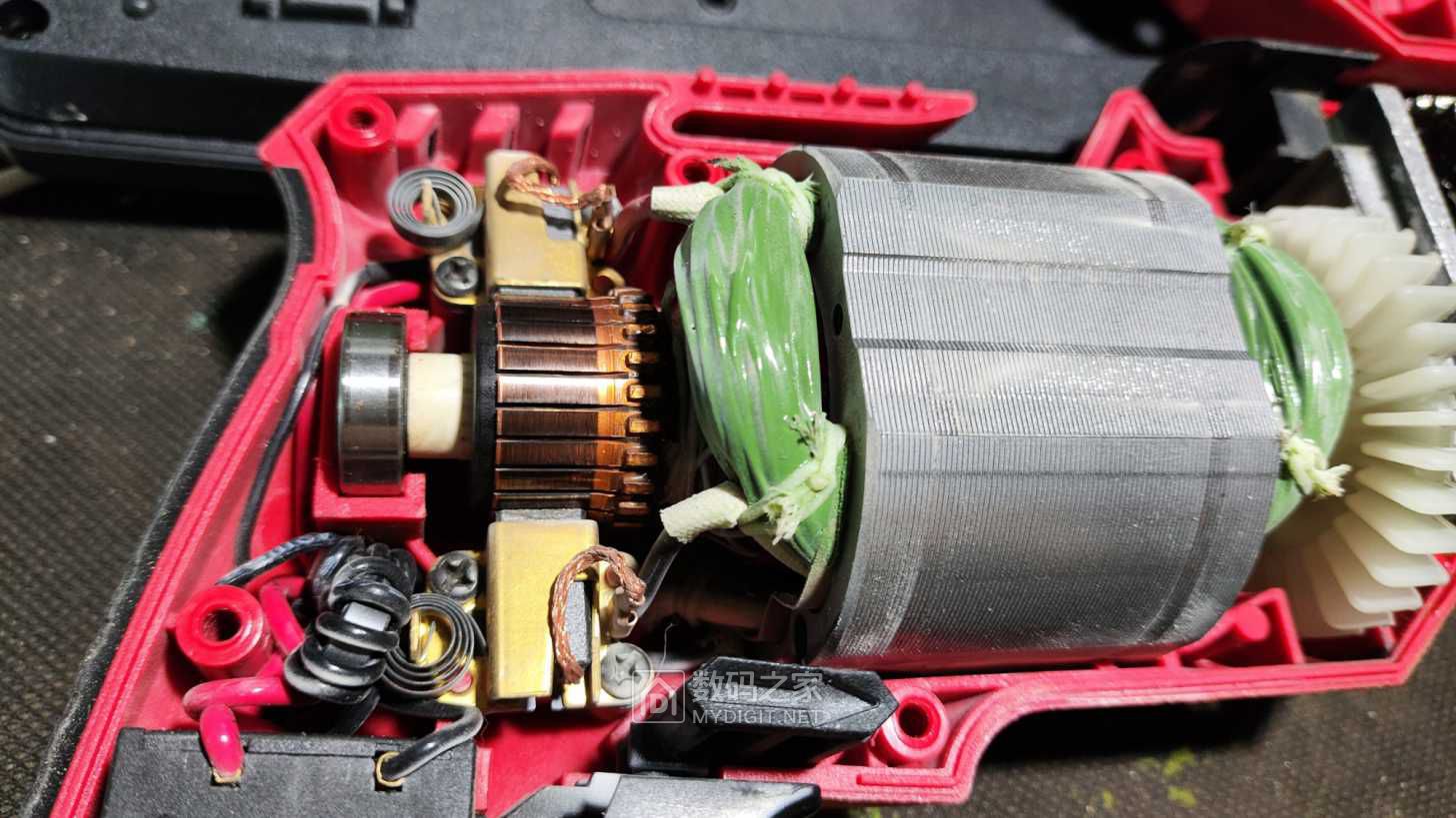

 楼主| 发表于 2024-7-28 11:50:35 来自手机浏览器 | 显示全部楼层

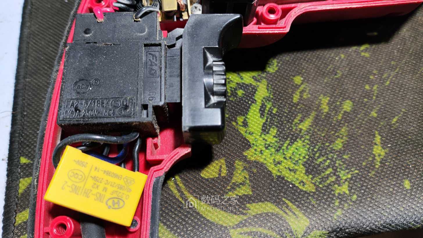

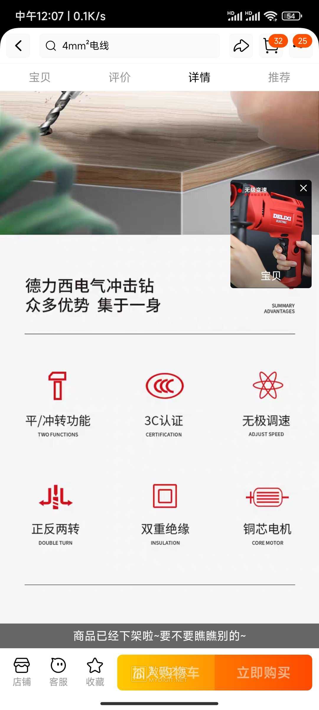

后面想刮一下铜丝发现那个铜丝上面涂满胶,里面的转子也有,胶竟然是硬的不知道啥作用,刮不动,不过商家宣传图写着是纯铜,冲他这做工就勉强当他是吧,电源按钮那下面好像还有个启动电容,杂牌的没有,不知道有啥作用
参与人数 1家元 +54 收起 理由
zsm小明 + 54
 楼主| 发表于 2024-7-28 11:54:10 来自手机浏览器 | 显示全部楼层
好像下面那个电源按钮的电容是控制转速的吗?我发现德力西的比较精准,按一点点就可以缓慢转动,杂牌的按一点点只有电机声音不转,按多一点才会转,最低速度比德力西快很多,而且不稳定,会越来越快,哪怕你没有继续往下按。
 楼主| 发表于 2024-7-28 11:55:35 来自手机浏览器 | 显示全部楼层
总结就是杂牌的除了价格便宜,螺丝孔比德力西多一个外其他的都比不过贴牌货
