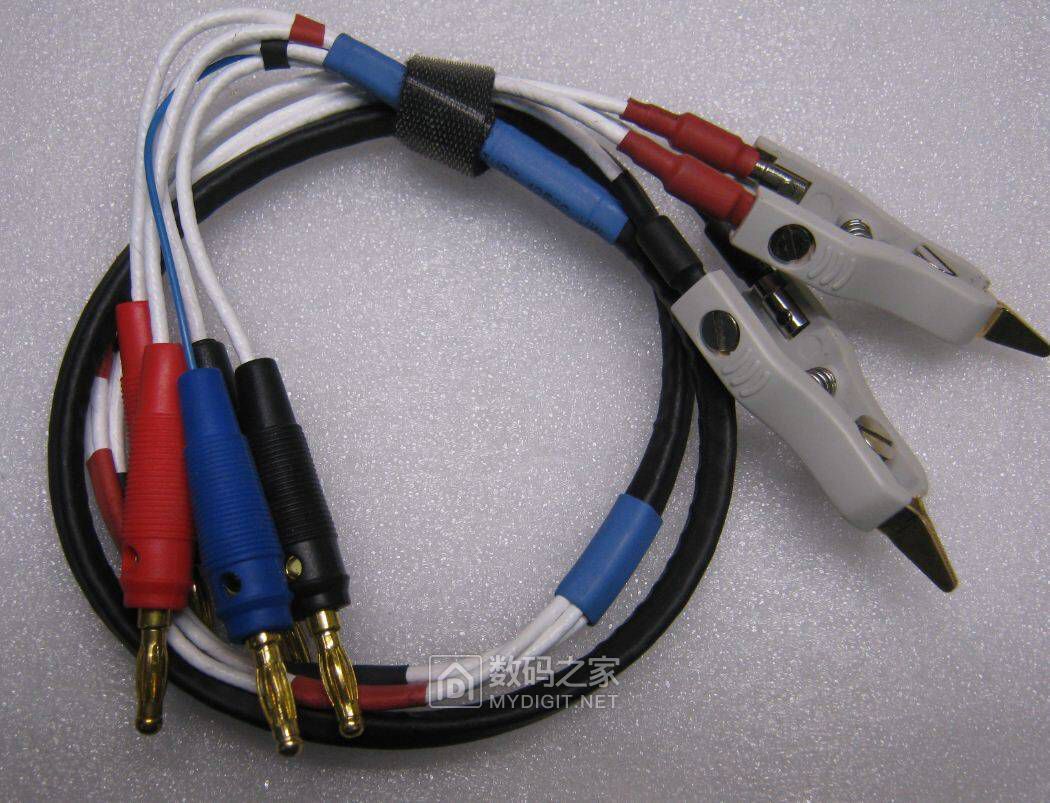

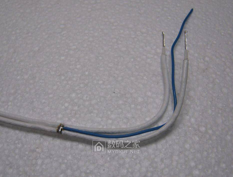

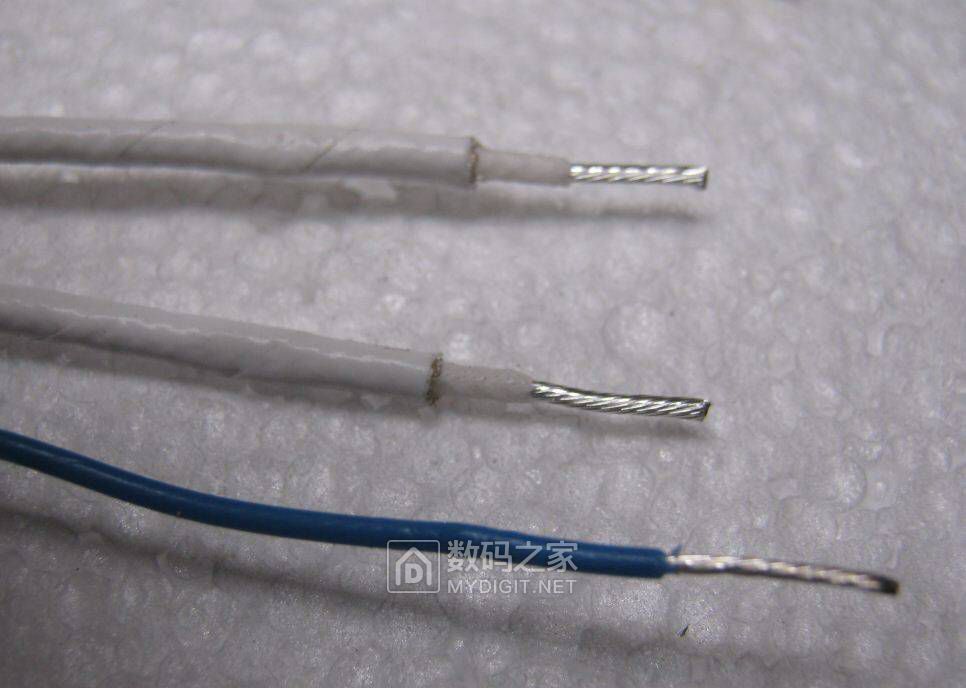

制作一条高品质测四线试线。
首先是选材,线材选用特氟龙镀银屏蔽线,插头和夹子选用MC镀金。
屏蔽层要单独引出,方便接地使用。
