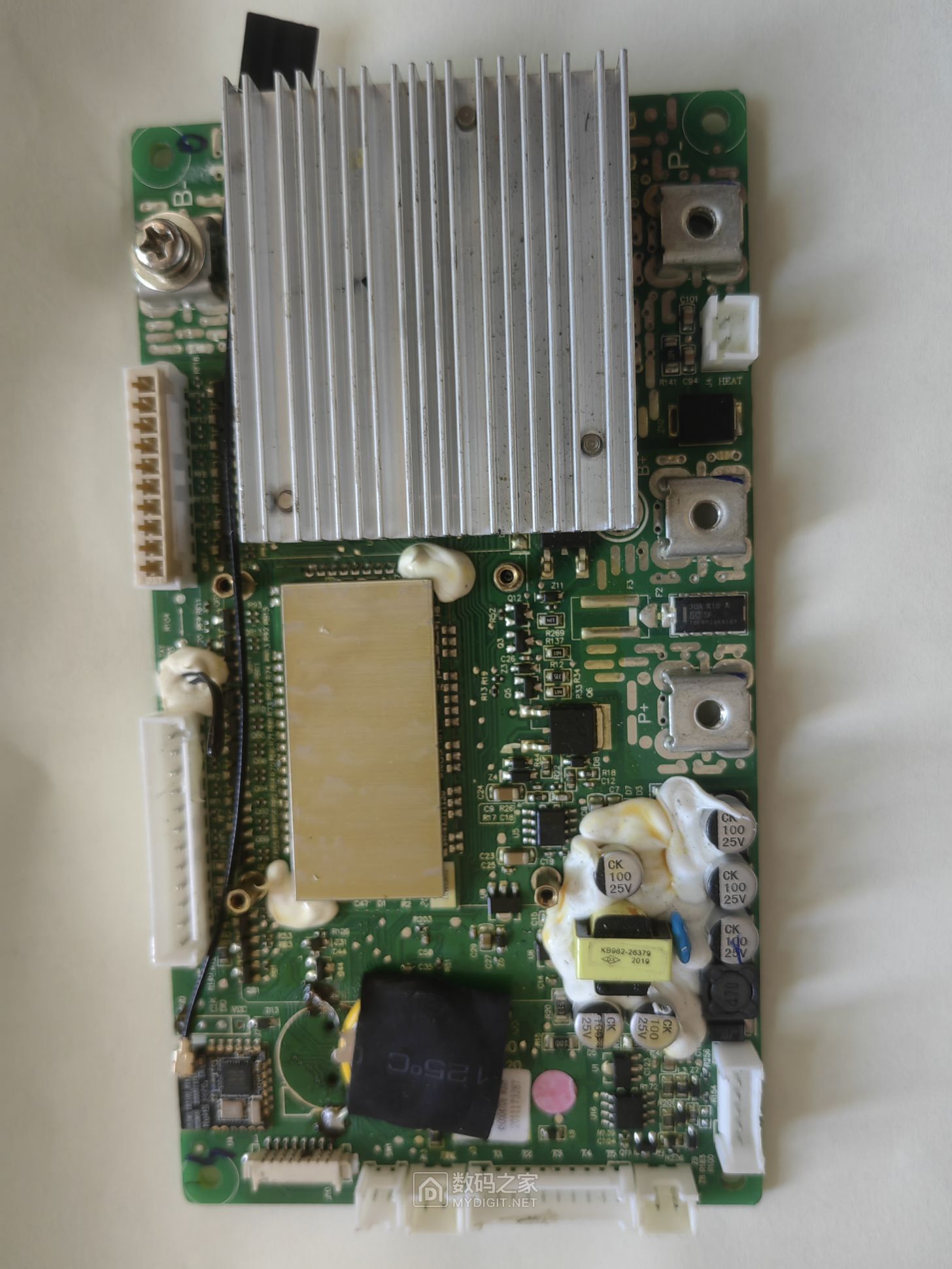

关于铁塔保护板管理系统的锂电池组静置长期不用时保护板消耗电能问题,本论坛其他老大的帖子多有议论,我的板板靓照如下图:静置静态电流实测18ma,按说也不算大如果每天使用电池,这样的控制器消耗电流完全可以忽略!考虑到长期不用电池(半个月以上)得不到维护,保护板长期消耗造成电池亏电而损坏,设置“静置休眠”还是很有必要的。
我这个板子休眠状态的实际电流1ma,还包括我的方案中外挂蓝牙的休眠电流(不连接状态),保护板休眠状态下的电流消耗几乎可以忽略不计了。其方案如下:

我这拓邦板子测的电流14mA,休眠电流1.4mA,,,后来买的同样的散热器-拓邦16串板子(带红绿蓝灯,可以看到板子状态),电流8mA,休眠电流还是1.4mA,问题是P+P-之间接个9兆欧的电阻他都不休眠,都10uA以下了

仔细看一下大佬的帖子说,P+P-之间加一个9兆欧的电阻,就不会休眠,那就是保护板认为电池使用中,不会进入静置状态。
