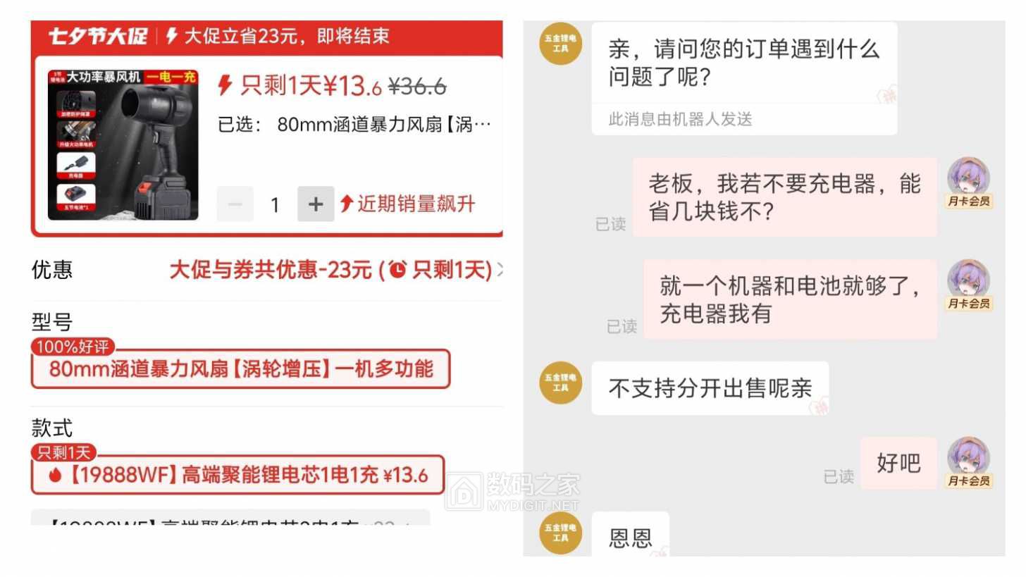

那天无聊刷拼夕夕短视频,忽然弹出一个以前看过的暴力风机,裸机才6.8元,考虑到我没有这种接口的电池,买个转换器也要4块钱,而这买个电池+充电器才6.8元,于是忍痛花了13.6元买了个没卵用的充电器,问商家不要充电器能退2块钱不,居然还不干……罢了,拼夕夕就这样,你反复看过某个商品,之后又不看了,那随机哪天就会给你弹出巨量折扣。 IMG_20250821_165327.jpg

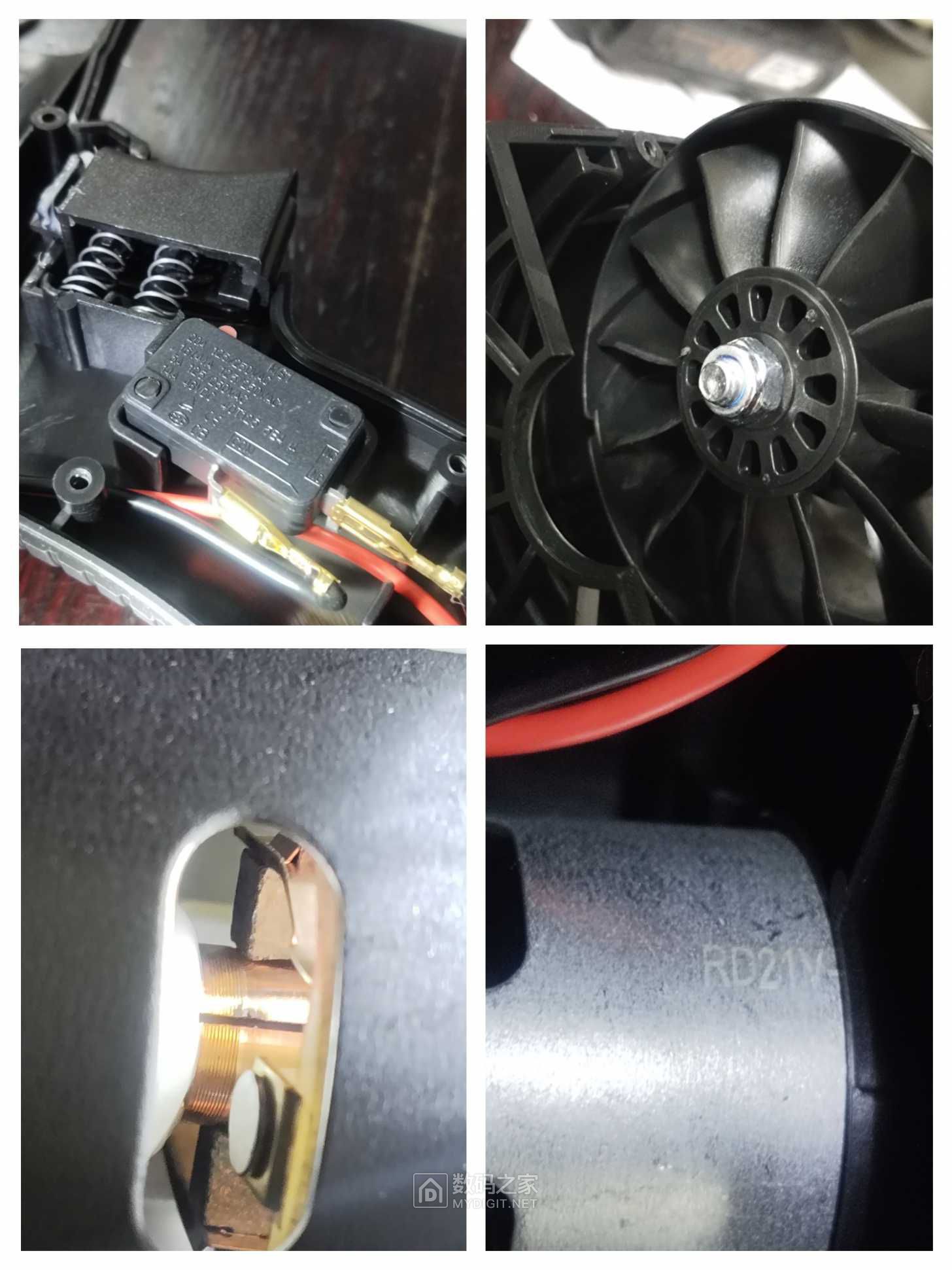

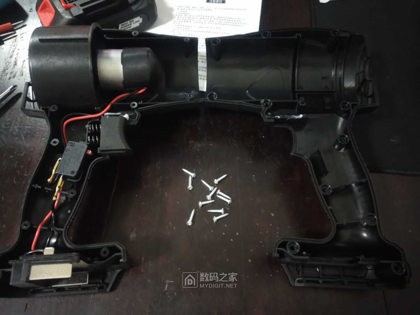

话不多说直接拆,之前有坛友发过,内部基本都长这样,没有调速器,就一普通触点开关,考虑到这玩意儿功率应该不是很大,触点开关也够用了。 IMG_20250825_203357.jpg
细节上,触点开关居然是14A的,还是挺大的,有必要用这么大的开关么?风扇是塑料防滑法兰螺母固定的,电机碳刷铜环挺干净的,侧面铭牌刻印21v电机,看尺寸应该是550电机。 IMG_20250825_211923.jpg

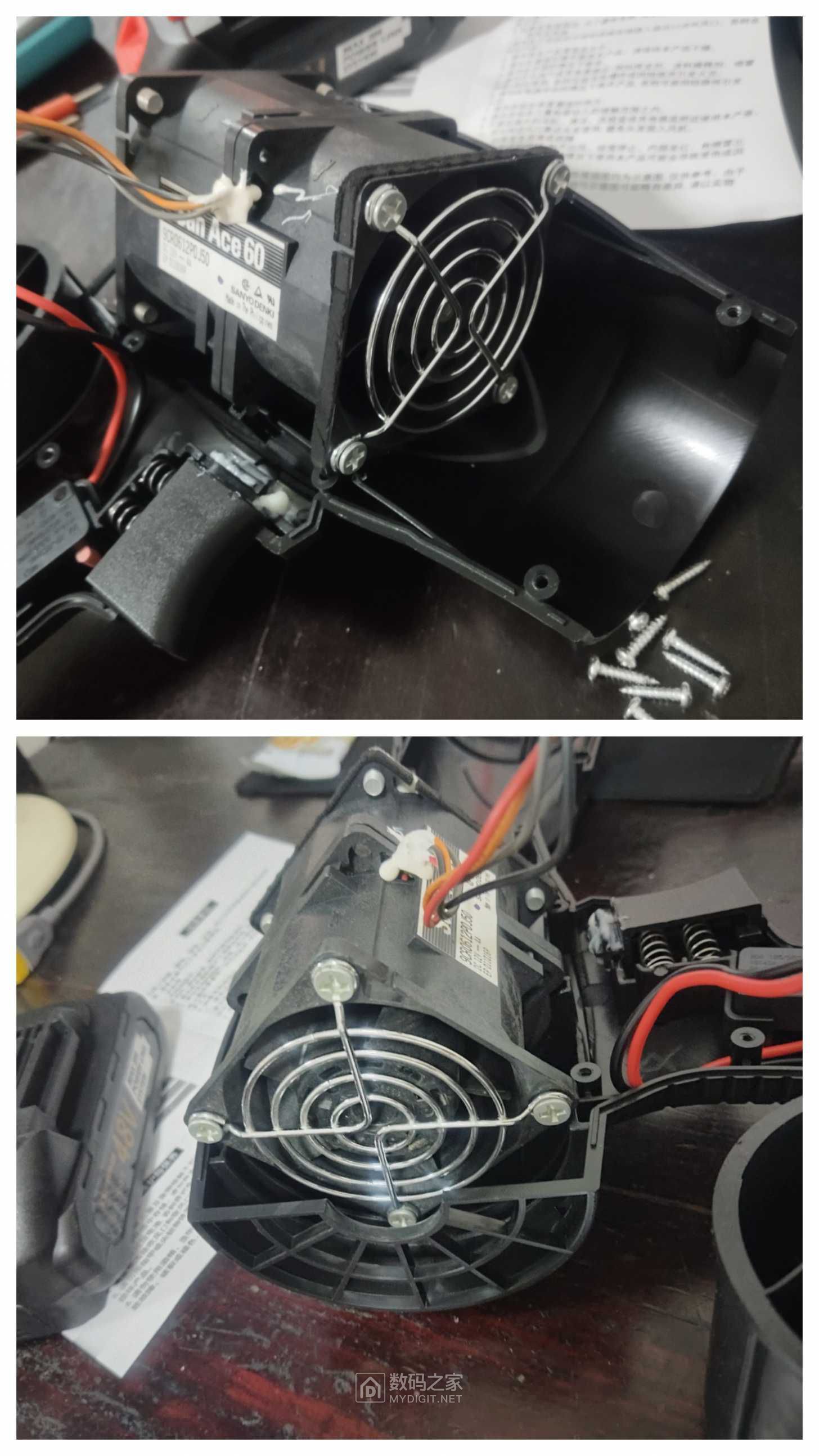

其实我一开始是想自己做个暴力风机的,手里有个12v4A风扇,于是乎想买个12v电钻,打算把电机齿轮拆掉再塞它,结果最便宜的锂电钻也要15块钱,有点小贵,最后拼夕夕弹了这个风机出来,那我还改个啥,直接买现成的。 IMG_20250825_204319.jpg

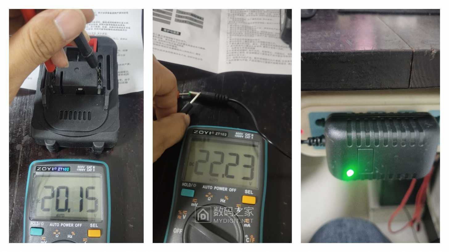

再来看看配件,电池基本是满电,配套的充电器绿灯很靓丽啊,非常喜庆。就是输出电压很垃圾,居然22.2v,意味着充满后电池单节4.4v,而通常这类几块钱的21v电池组是没有保护板的,反正我是不打算用它充电,老老实实用数控电源吧。 IMG_20250825_211825.jpg

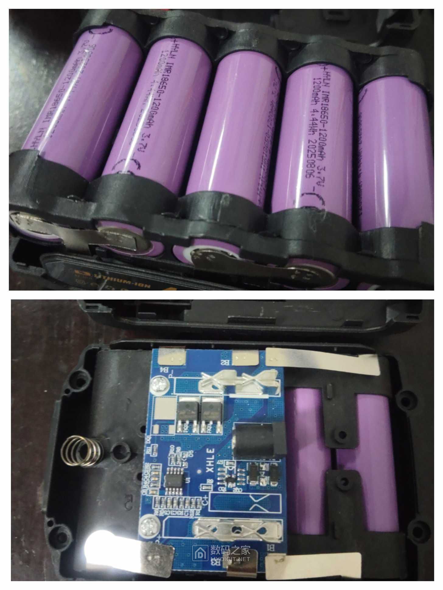

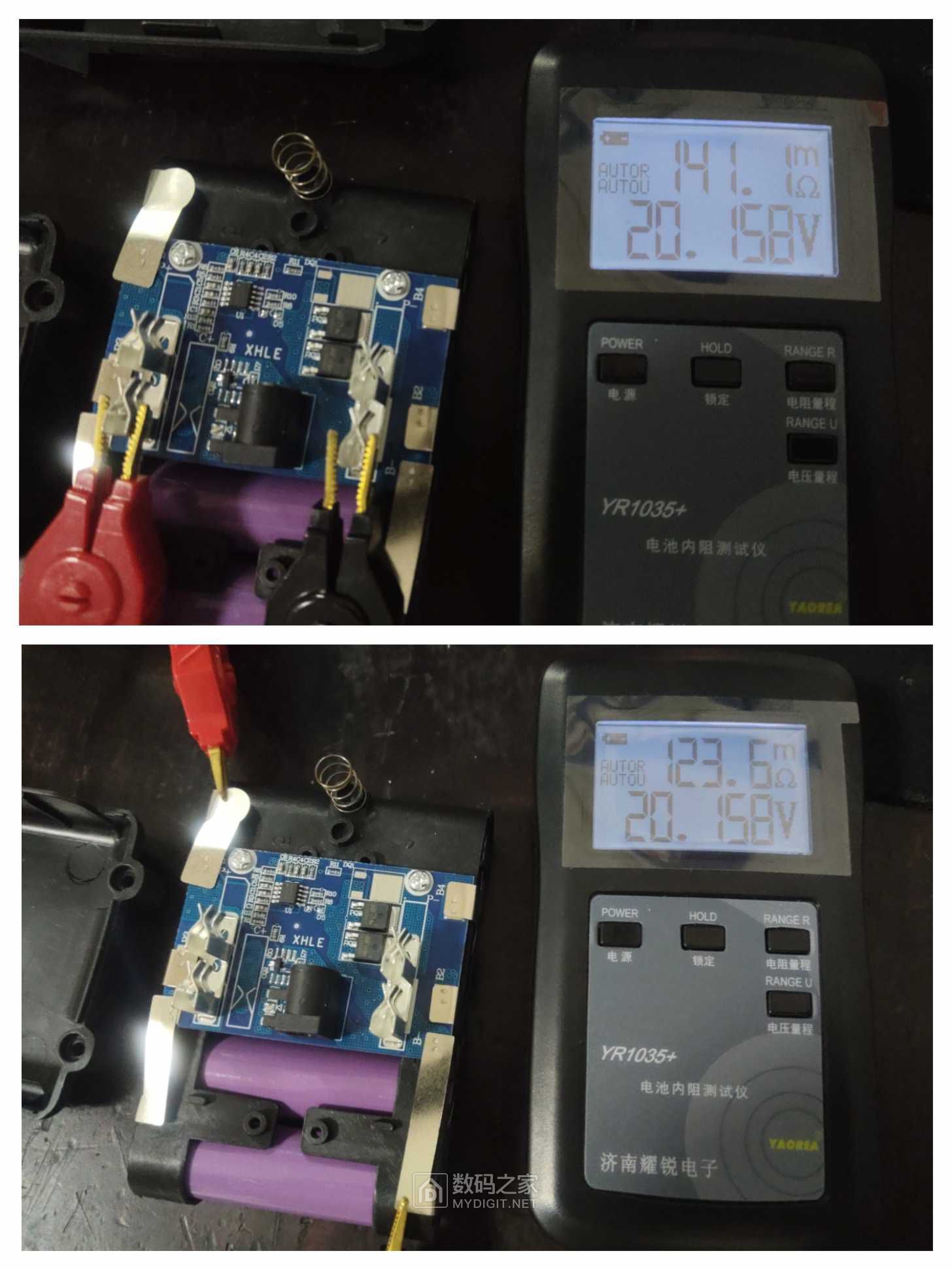

拆开电池,居然有保护板,拼夕夕它真的,我哭死……好吧,有保护板倒也能用那充电器,就是这两颗mos有点寒酸。电池1200mah,在预料之中,貌似网上那些杂牌12/16/21v电池全是1200mah的。 IMG_20250825_211743.jpg

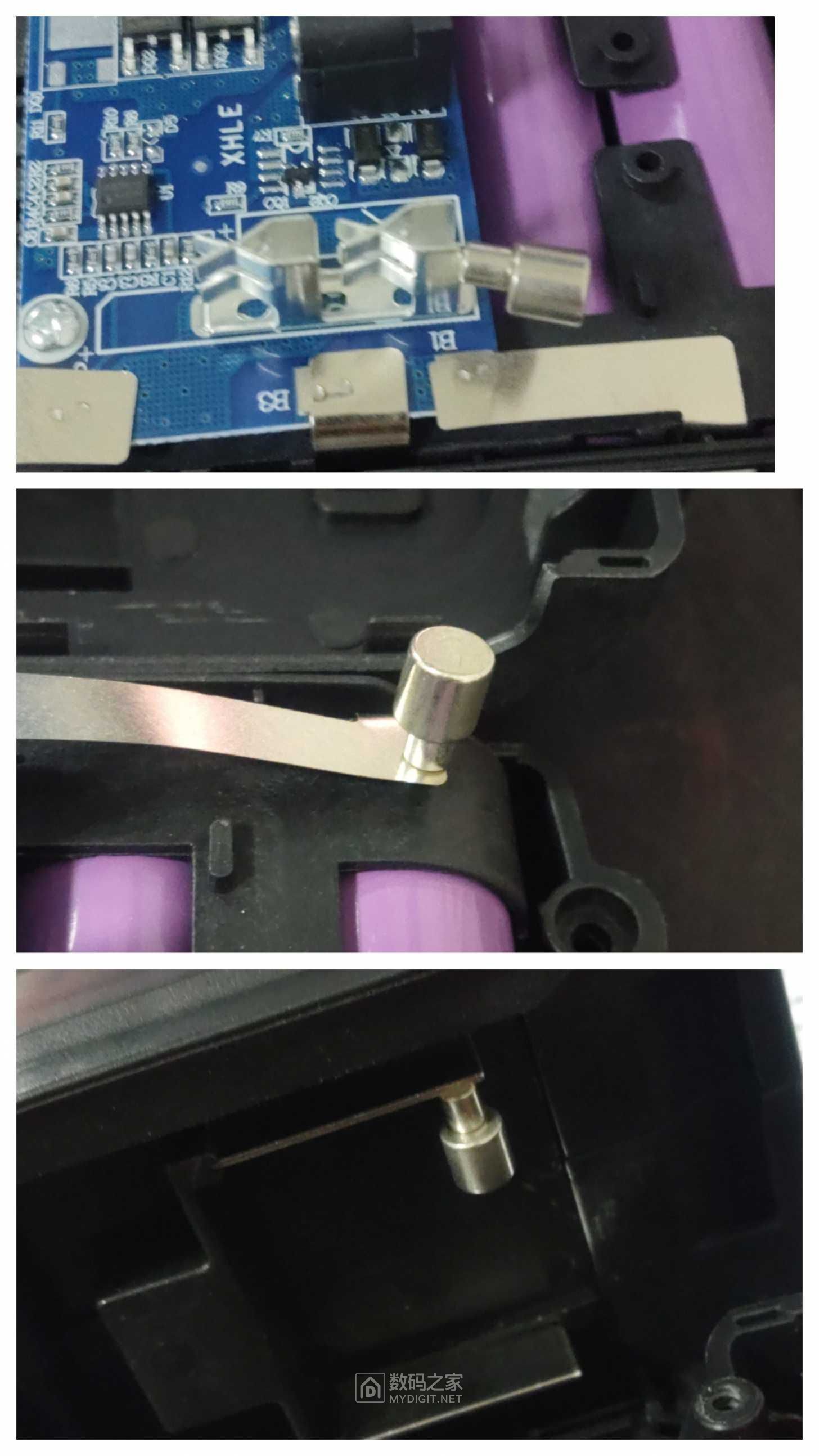

磁铁从头吸到尾,全是铁镀镍,除了导线,全身上下就没有一点铜,估计电机都是铜包铝,因为我在评论区看到有人说。 IMG_20250825_211653.jpg

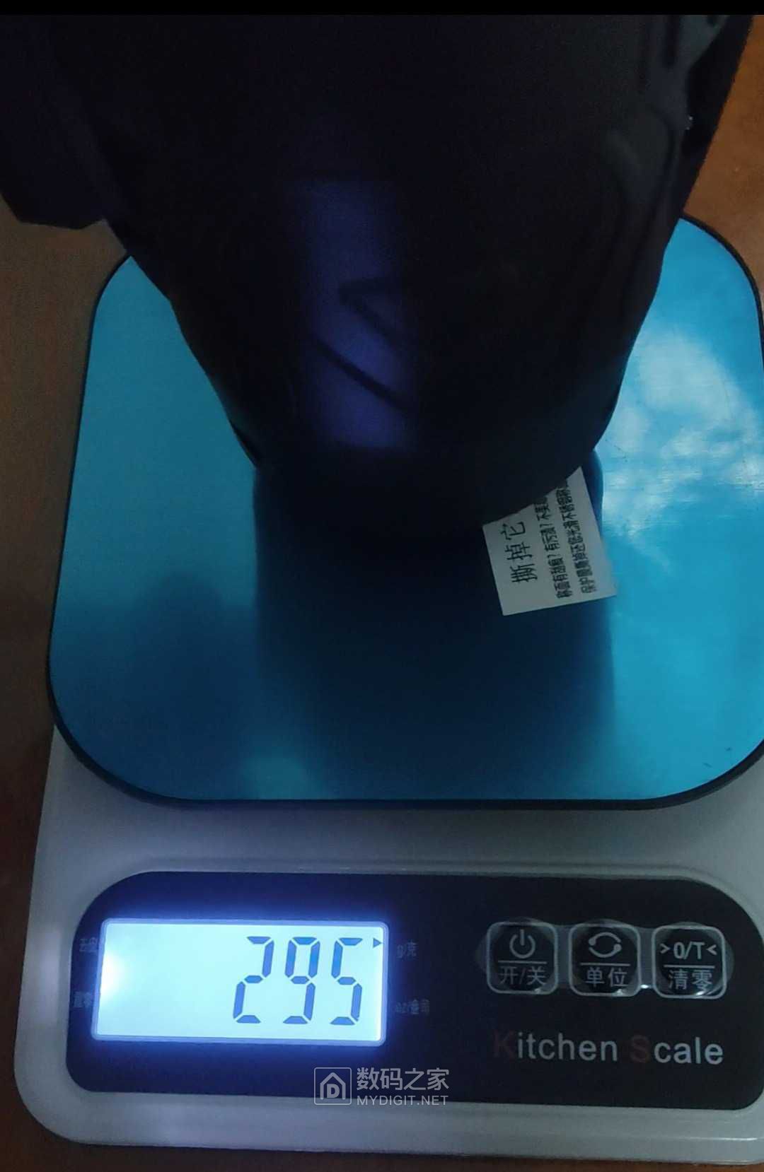

简单测下风压,这玩意儿吵的很,第一次开机都吓我一跳。风压最大只有295克,商家介绍是500克,算了,本来就没指望它有多大功率。 Screenshot_20250825_201737.jpg

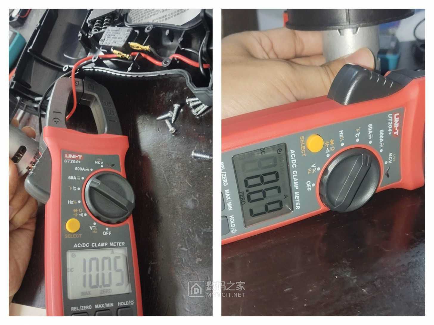

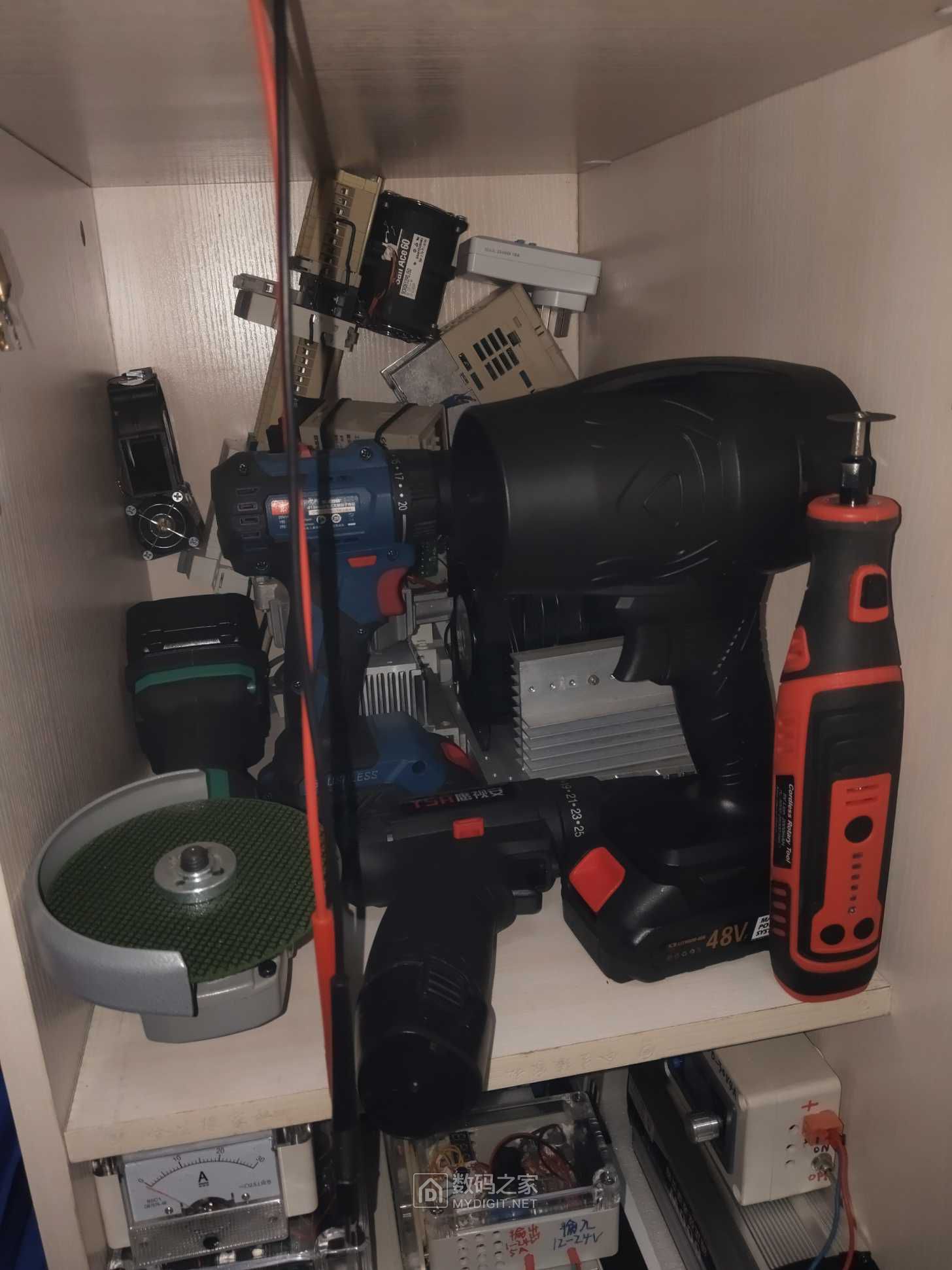

好奇它的功率到底多大?测一下启动电流,最大10A,卧槽有点东西,持续运行电流录视频截的图,8A左右,电池算个18v,也有一百多瓦功率,比那12v4A风扇大三倍,但风跟那风扇基本一样,这么大功率白瞎了,估计是扇叶设计的太垃圾了,空气动力设计不好。 IMG_20250825_211624.jpg
