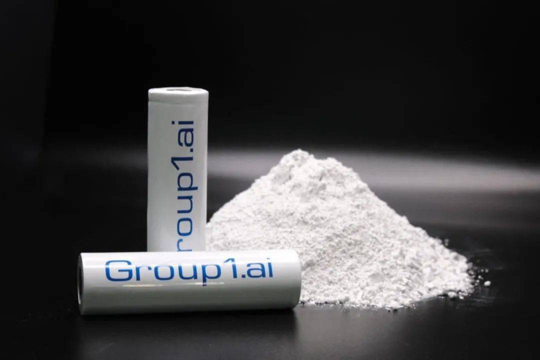

来自美国的 Group1 公司 8 月 1 日宣布推出全球首款采用 18650 圆柱形外壳的 KIB 钾离子电池。
据该公司介绍,其新型钾离子电池可无缝集成到现有的 LIB 锂离子电池生产流程中,有望为传统锂离子电池提供一种可持续且经济高效的替代品。

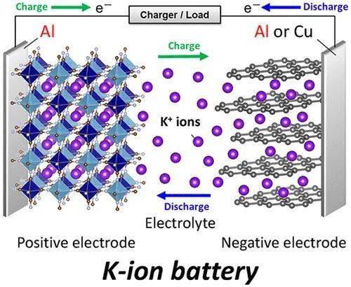

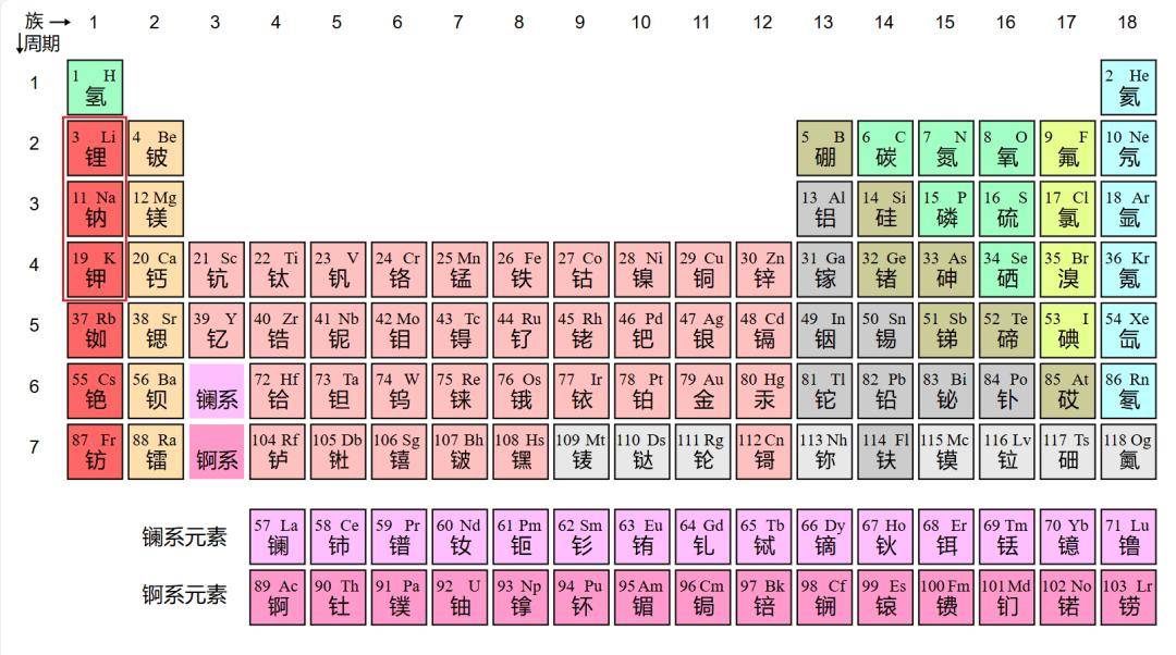

从元素周期表中我们可以看到,锂、钠、钾三种元素同属第一主族,被称为“碱金属”,其元素性质接近,而钾离子电池和钠离子电池也采用与锂离子电池相同的原理。
有的家友心中可能会有疑问:在锂离子电池技术日趋成熟的今天,我们为什么还需要研发钾离子电池技术呢?
问题便出在元素的丰度上,锂在地壳中的质量百分比仅为0.002%(部分研究认为可达 0.007%)左右,而钠和钾约为 2%,中间差了好几个数量级。

钾离子电池的另一个优势是:由于钾不会形成 Al-K 金属间化合物,所以可以使用铝箔代替铜箔用作此类电池中的负极集流体,从而降低电池成本。

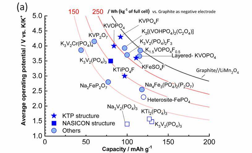

不仅如此,由于元素电极电位的差异,钾离子电池具有在更宽的电压范围内更高电压运行的潜力;且钾离子在电解质溶液中的斯托克斯半径最小,即钾离子可以在电解质溶液中更快速地扩散,以实现更高的功率密度。

Group1 公司本次推出的钾离子电池采用了与广泛使用的 18650 锂离子电池相同的尺寸规格:直径 18 毫米,高 65 毫米,可无缝集成到现有设备和应用中。

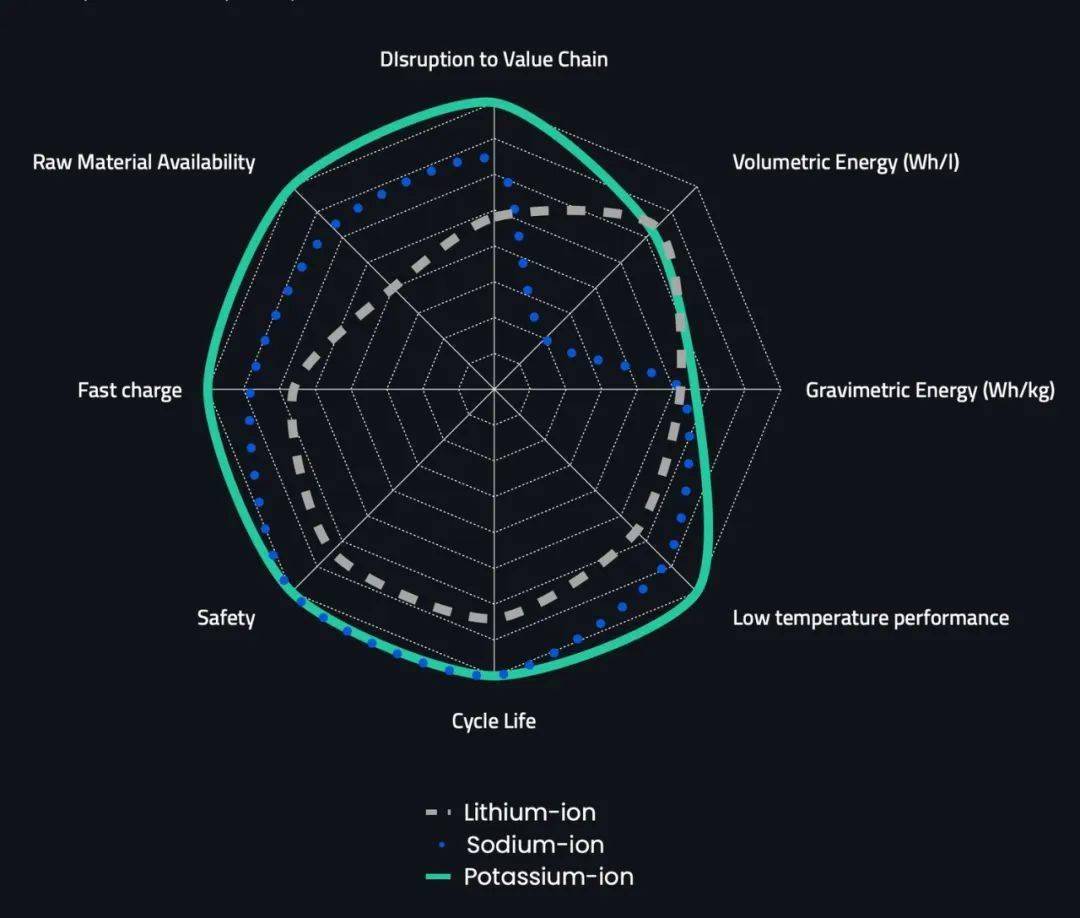

这款电池采用了 Group1 名为 Kristonite的 4V 普鲁士白钾(KPW)正极材料,与基于磷酸铁锂的锂离子电池(LFP-LIB)和钠离子电池(NIB)相比,在性能、安全性和成本方面表现更加均衡。
IT之家小编了解到,这款 18650 钾离子电池标称电压为 3.7V,能量密度可达 160-180Wh/kg,与磷酸铁锂电池相当,还具有优异的循环寿命和出色的放电性能。
值得一提的是,这款钾离子电池采用的是已经商业化的石墨负极、隔膜和电解质配方,降低了供应链的复杂度,减少了对镍、钴、铜和锂等关键矿物的依赖。
Group1 公司已经在向原始设备制造商和电池制造商中的合作伙伴分发这款钾离子电池样品,希望其可以成为磷酸铁锂电池和钠离子电池的有力替代。
