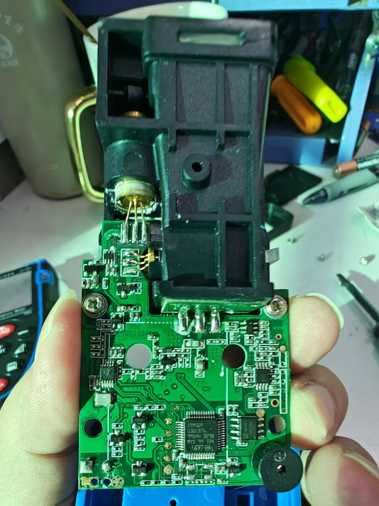

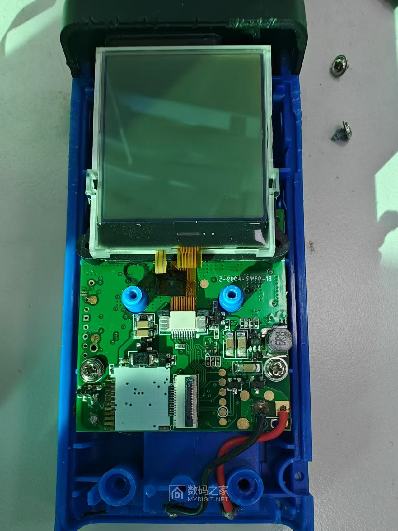

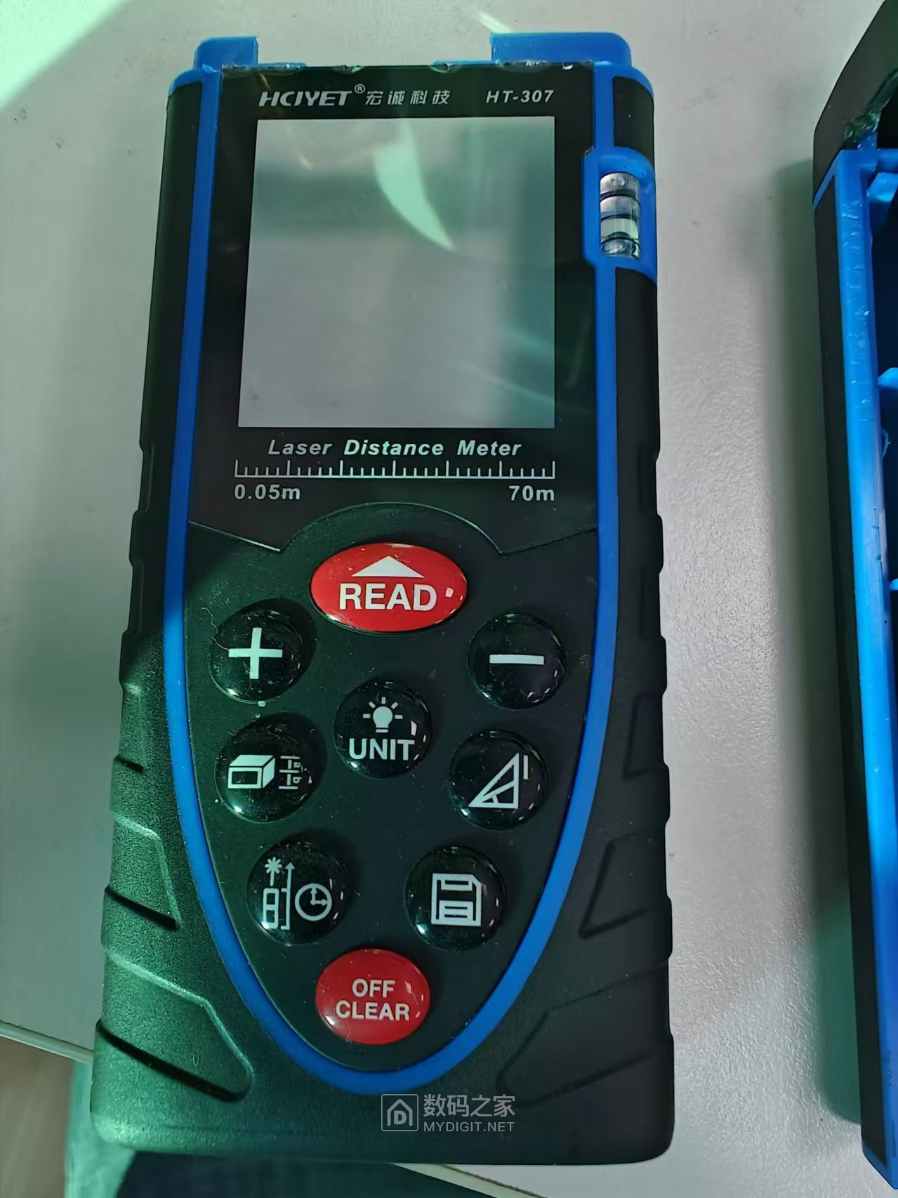

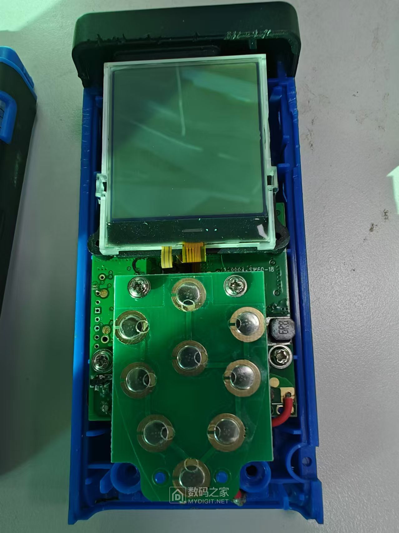

放了一段时间没用,电池漏夜了,发现用不了,换了新电池,一下就没电,应是短路了。金霸王真的爱漏,不少遥控都是死在它手上,又贵。

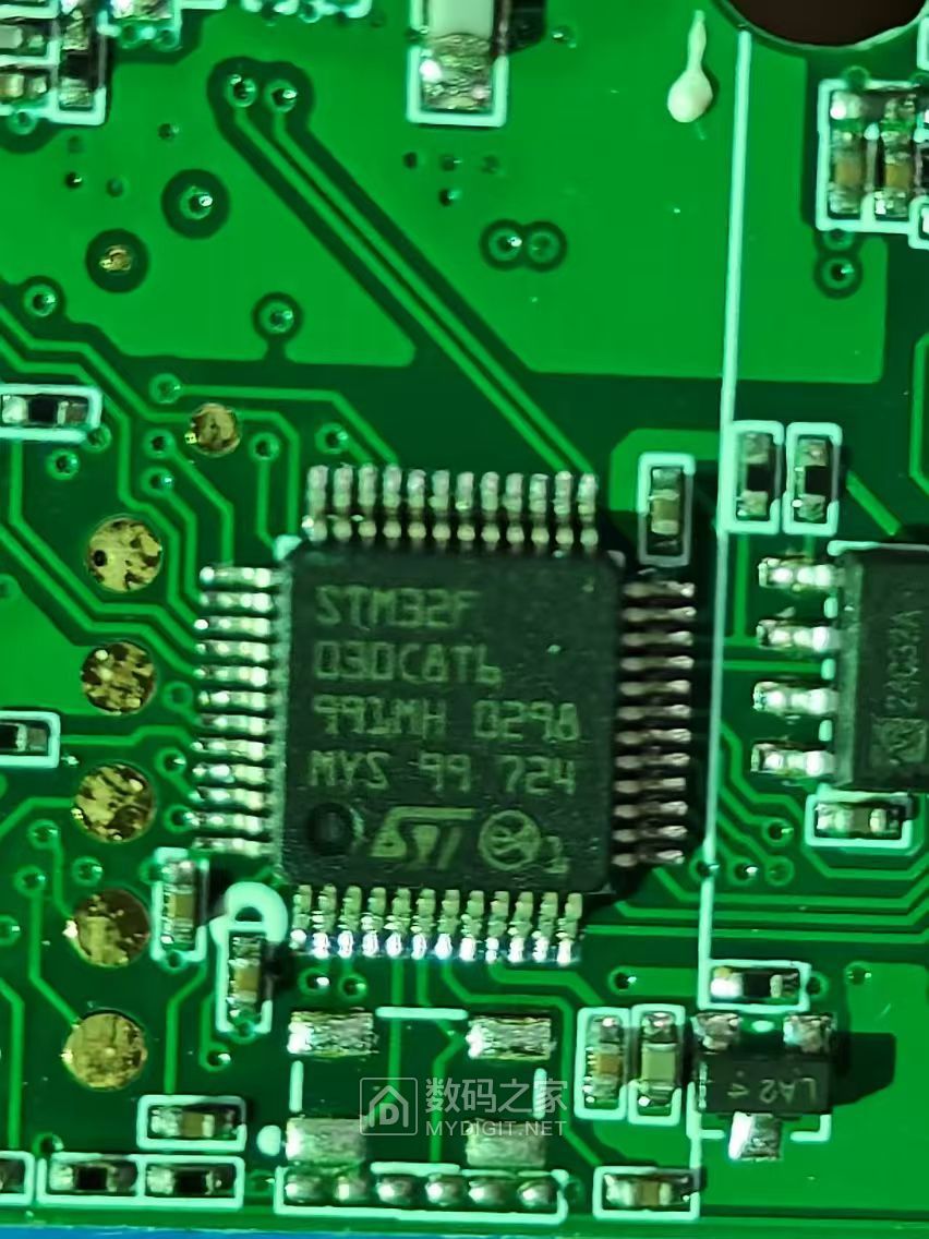

主控芯片

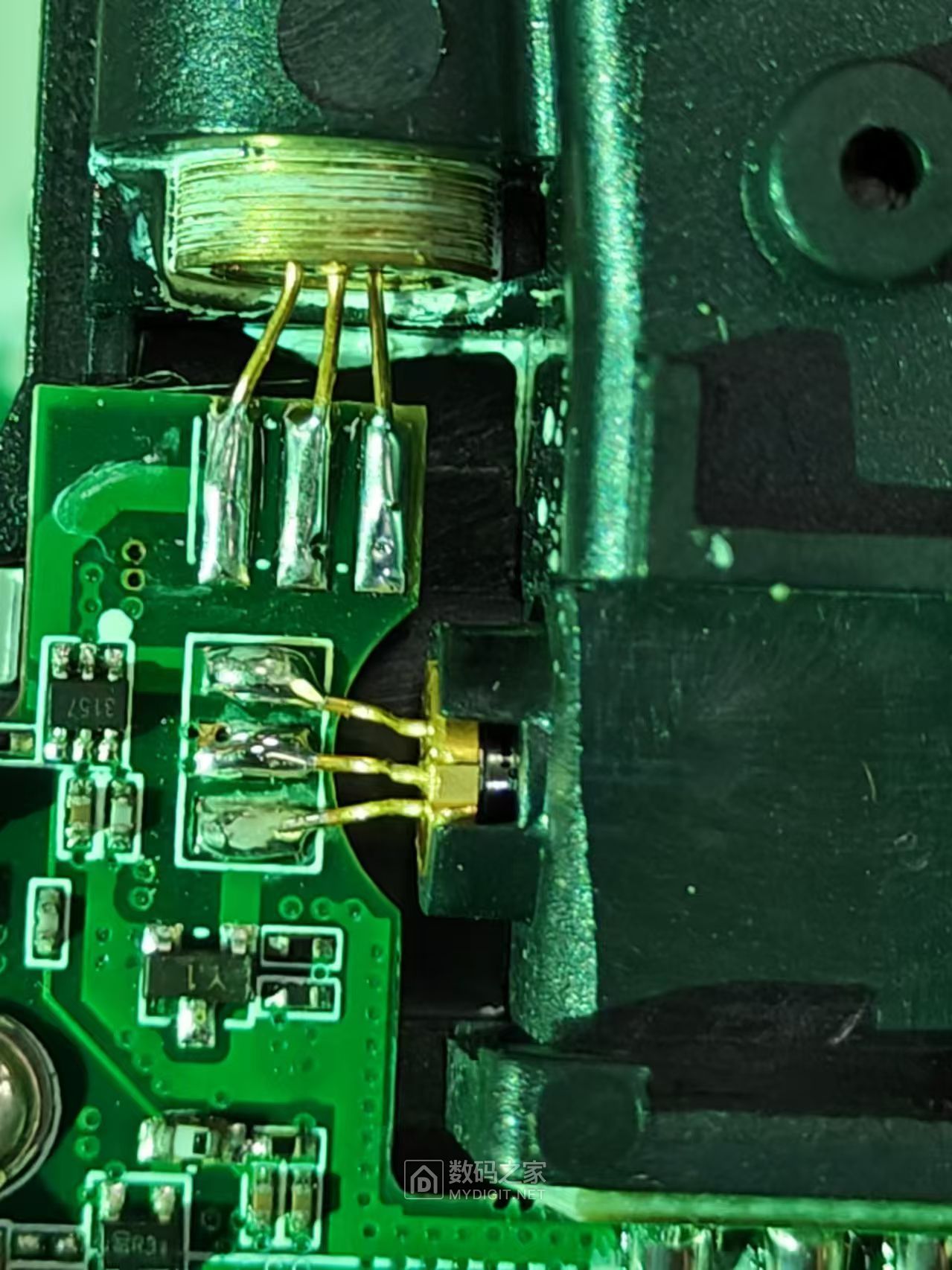

应是一个发射,一个接收光二级管

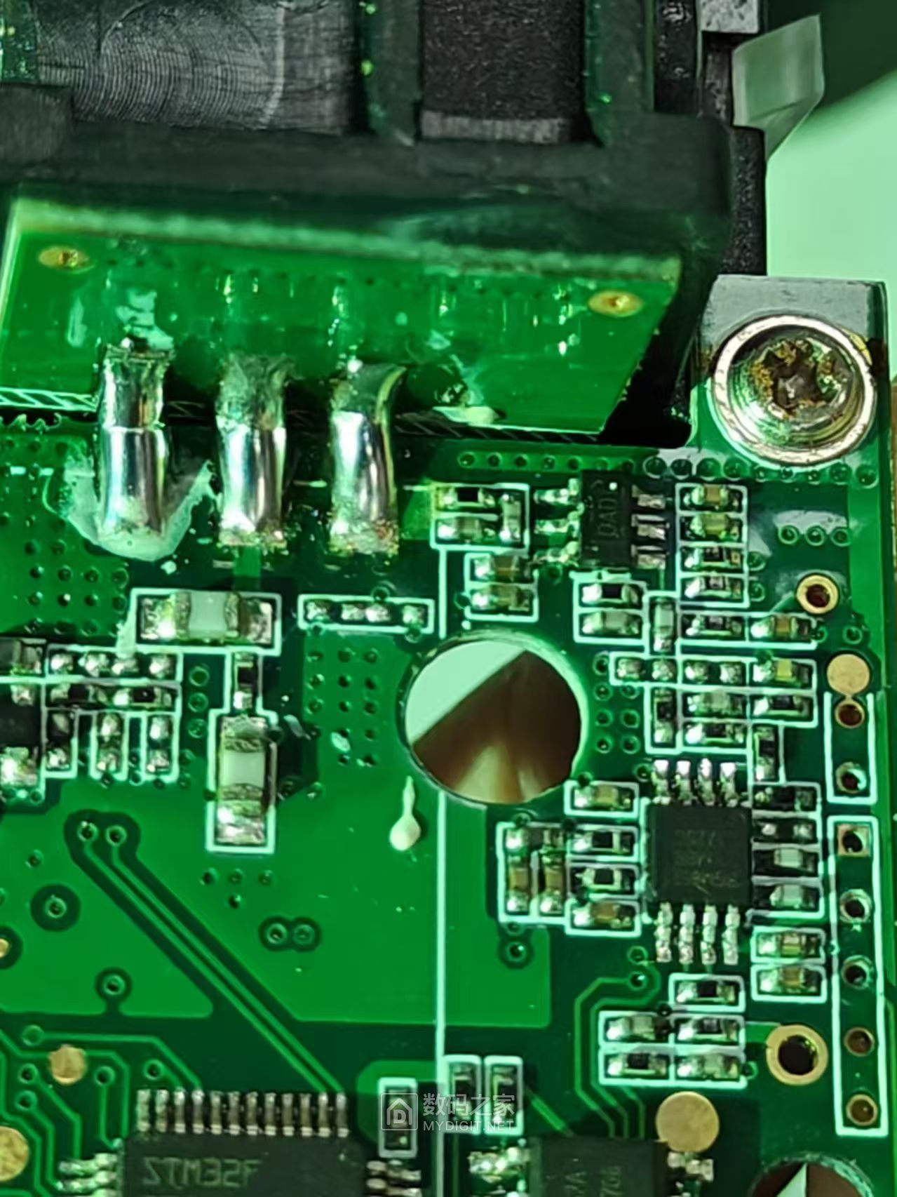

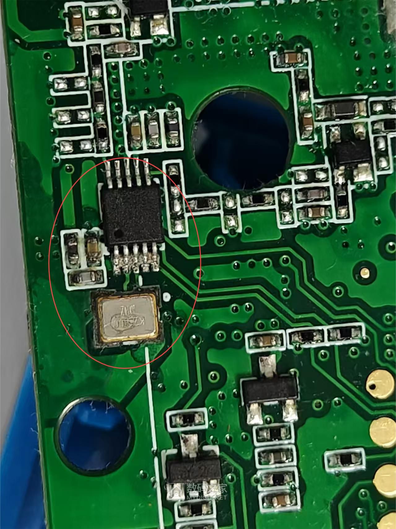

这两个发热明显,应是坏了,不知换了能不能修好,本身也不贵,没必要搞下去

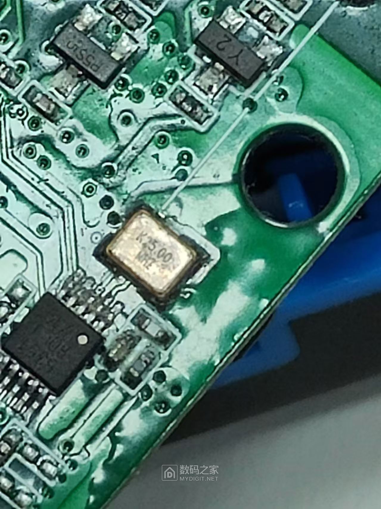

红光还是绿光的?绿光测距精度高,适合户内外,价格高。
发热不一定管子自个坏,附近电容电阻变性、短路都能引起

把短路的找出来换掉,就好了

这种贴片零件没有标参数,怎么换啊
发表于 2024-8-7 10:53:51 | 显示全部楼层
根据个头大小,颜色相近的代换吧

发表于 2024-8-7 12:57:38 | 显示全部楼层
做工不错,查一查石英振荡器有短路?
发表于 2024-8-7 13:45:05 来自手机浏览器 | 显示全部楼层
把脚位用酒精洗干净再看看
发表于 2024-8-7 16:07:01 | 显示全部楼层
就是先用酒精把板子好好擦一下看看

发表于 2024-8-8 07:51:42 | 显示全部楼层
晶体不应该发热呀,清洗一下试试
