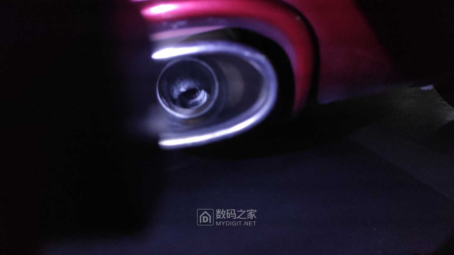

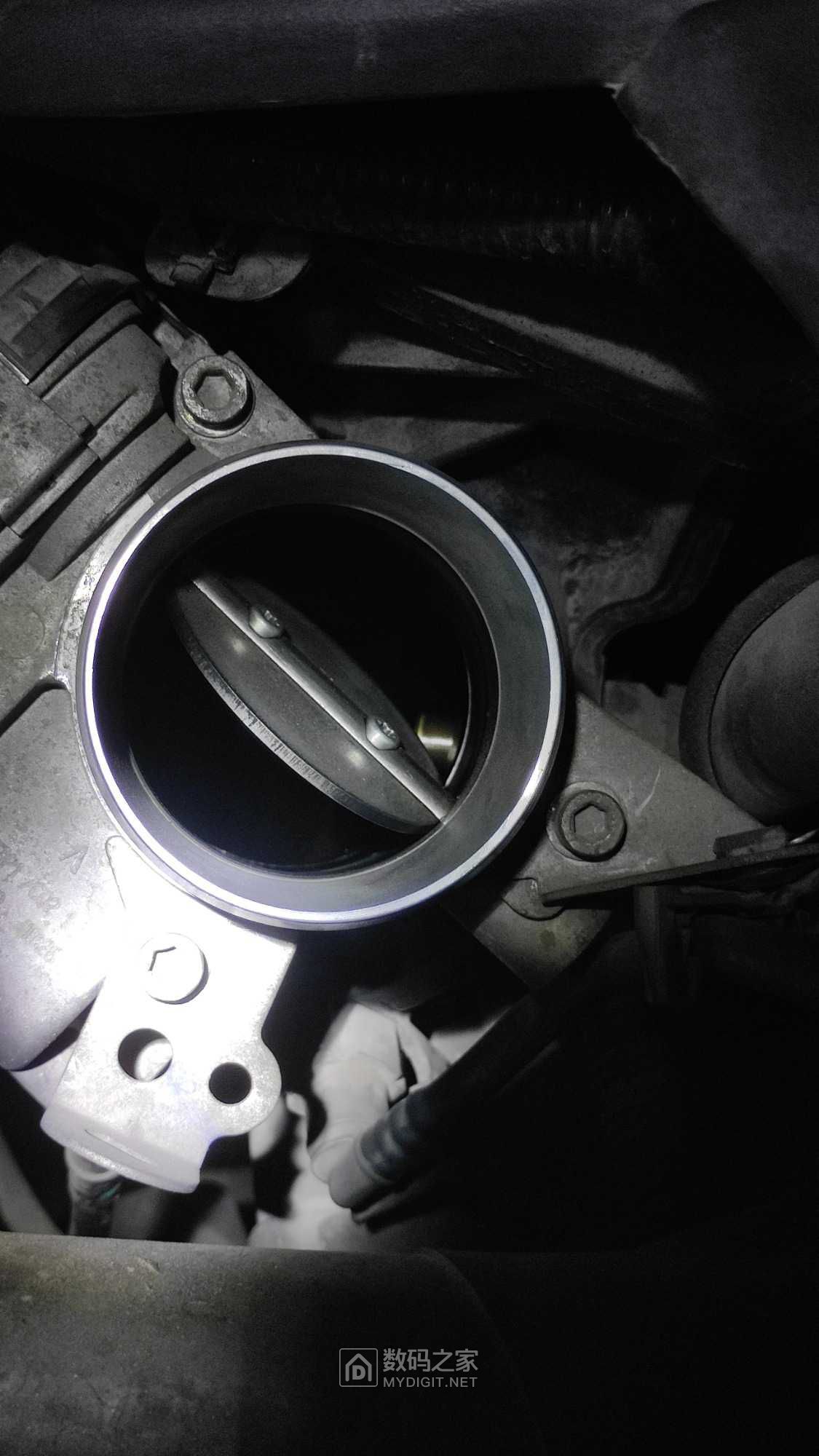

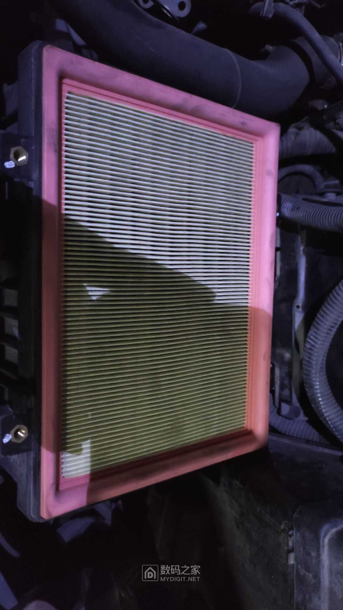

8.11更新
1.检查排气筒没有堵塞,通过排气筒看三元,看不实在,没有碎,堵没堵看不出
2.节气门可以正常打开,也不算赃
3.空气滤正常,没有堵

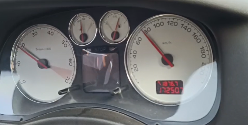

故障现象:
1.没有任何报警
2.加了本地中石油一箱
3.快速路最高85,在踩油门转速也上不去,油耗也上不去。

原地空挡转速能上去么?怎么看着像发动机限功率呢~~
发表于 2024-8-10 16:27:49 | 显示全部楼层
三元催化堵了,不用怀疑,十年前开标致307的时候遇到过,拆下来的三元目测只有几个孔是通的。
 楼主| 发表于 2024-8-10 16:30:58 | 显示全部楼层
原地哄油4000转没问题

诶,三元催化不拆能判断不,我最多会看看排气筒有没有尾气出来
正常怠速时尾气应该是突突突的
正常怠速时尾气应该是突突突的
不拆不能看到,拆下来就能看到三元催化器小孔表面很多黄色絮状的东西把小孔堵了,当年直接换的催化器组件,如果拆下来用高压空气吹吹应该还能用。
故障就是跟你说的一模一样,加油无力且无任何报警,我记得当年最高车速只能跑到60。
要不你去跑跑试试,大油门跑一段时间你下车看看催化器那段烧红了没,理论上排气不畅催化器那段会烧红。

 楼主| 发表于 2024-8-11 09:21:37 来自手机浏览器 | 显示全部楼层
panzer3 发表于 2024-8-10 21:55
节气门控制单元故障,髪国佬的弱电不比它们的强电弱!
节气门看了可以打开
