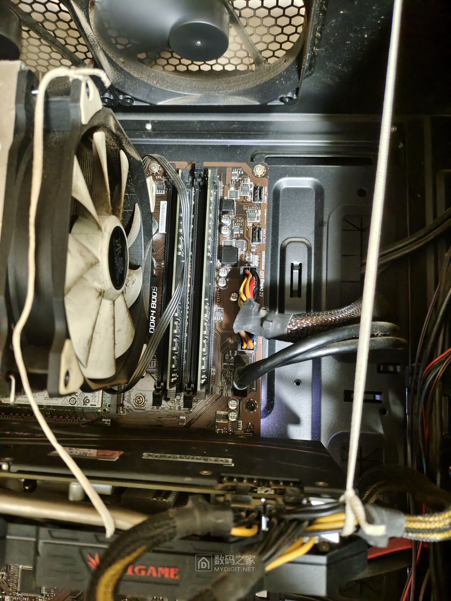

内存条单独插1#槽可正常开机,单独插2#槽可正常开机,
单独插3#、4#槽开不了机,CPU、DRAM故障灯轮流闪。
没有其他能插i7 8600的主板,没法用替换法进一步确认
是CPU双通道坏,还是主板双通道坏,唉

难了,弄不好要换主板
不行先拿下cpu,然后重新装回去试试?

是不是内存供电的事啊?

找个赛扬U测下,也不贵

内存槽也会坏阿
 楼主| 发表于 2024-8-10 19:16:35 | 显示全部楼层
cbx3899 发表于 2024-8-10 19:12
内存槽也会坏阿
那也不会俩插槽同时坏吧
