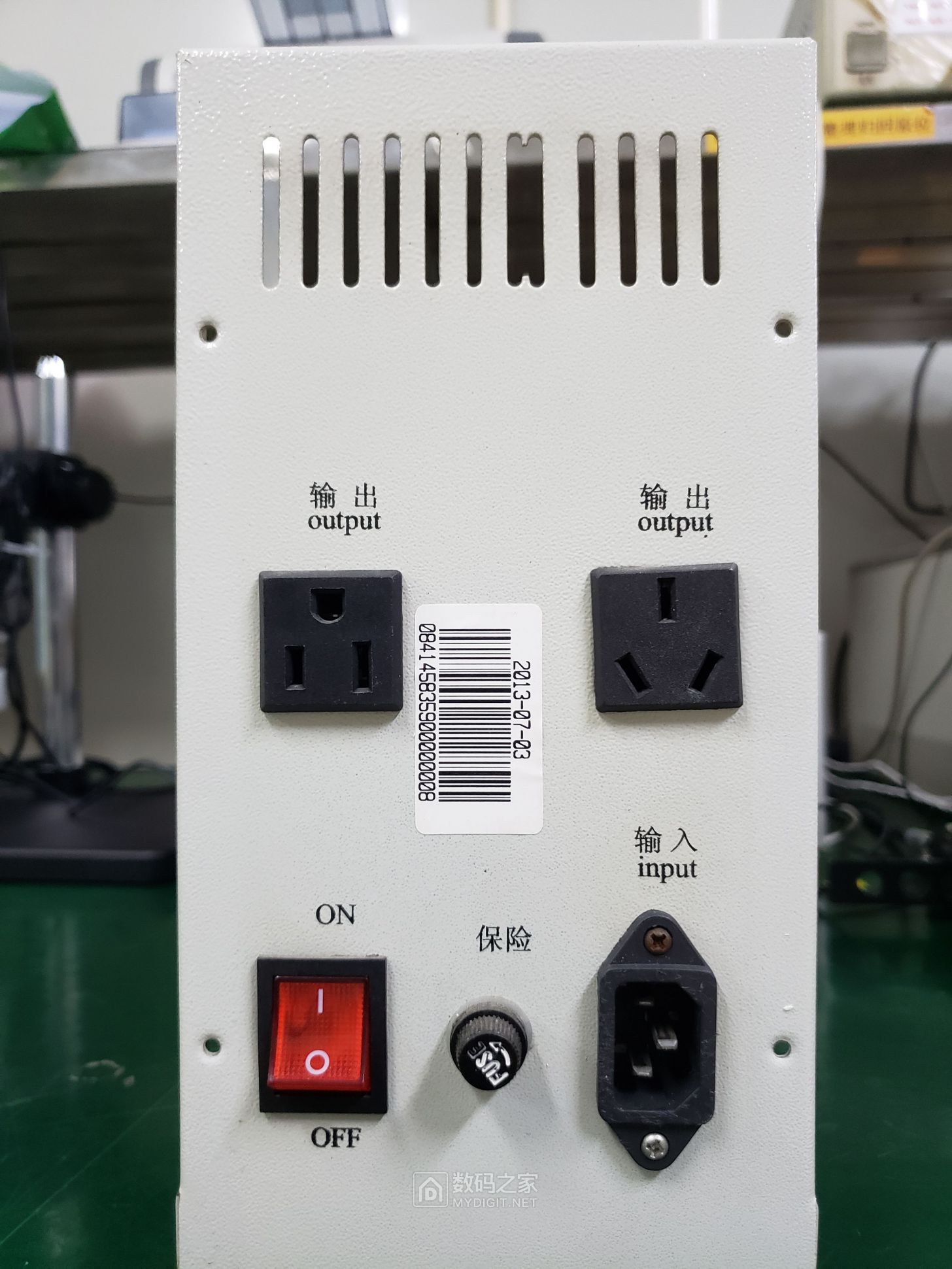

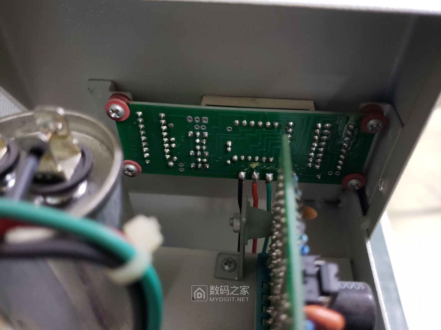

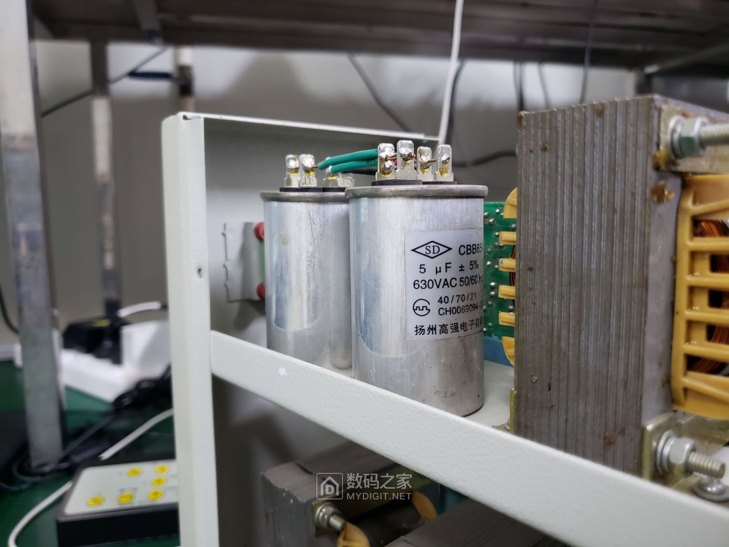

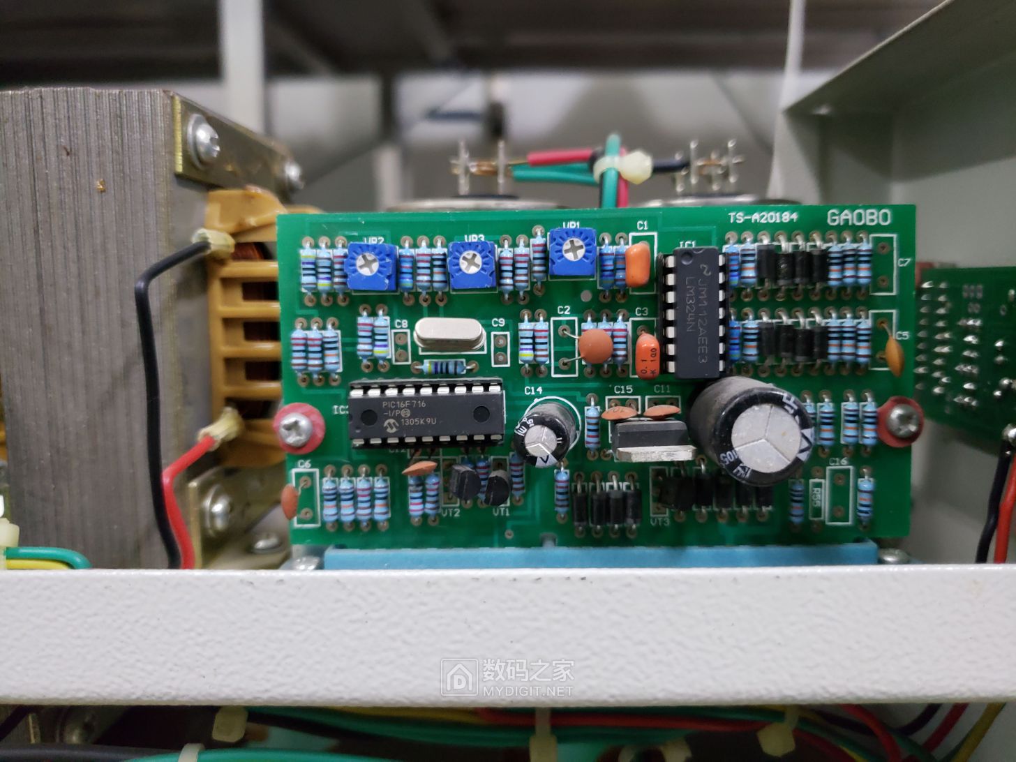

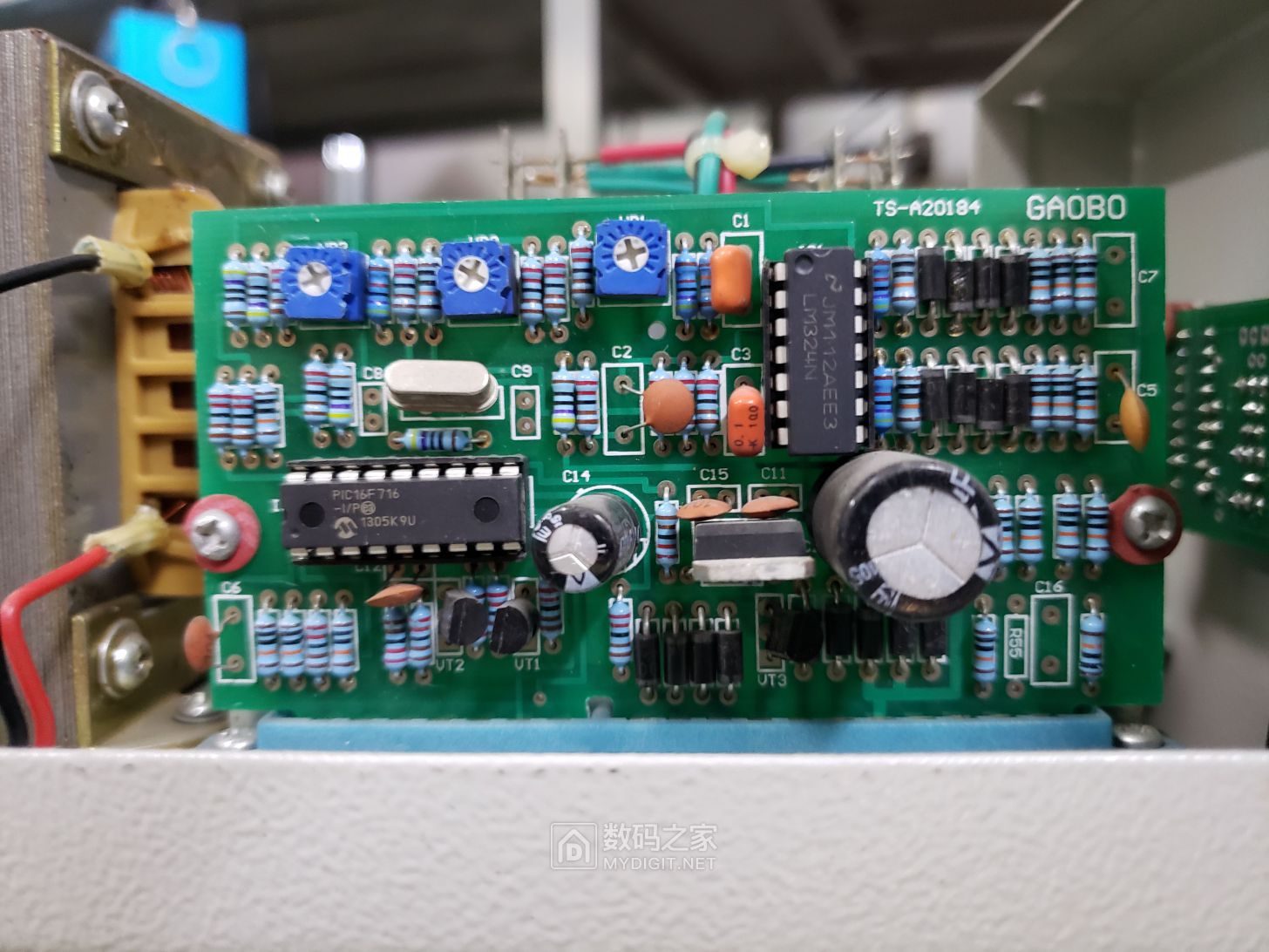

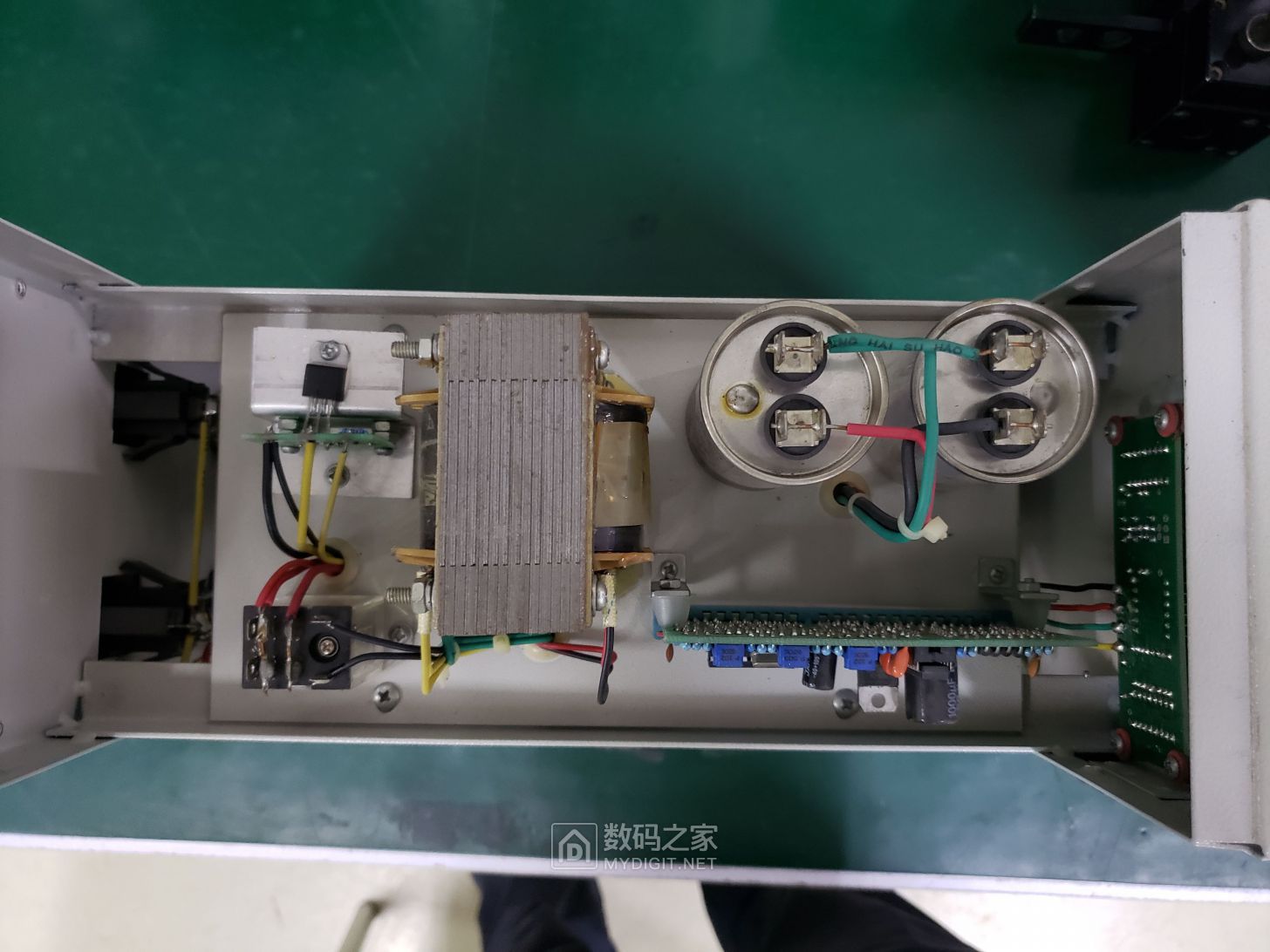

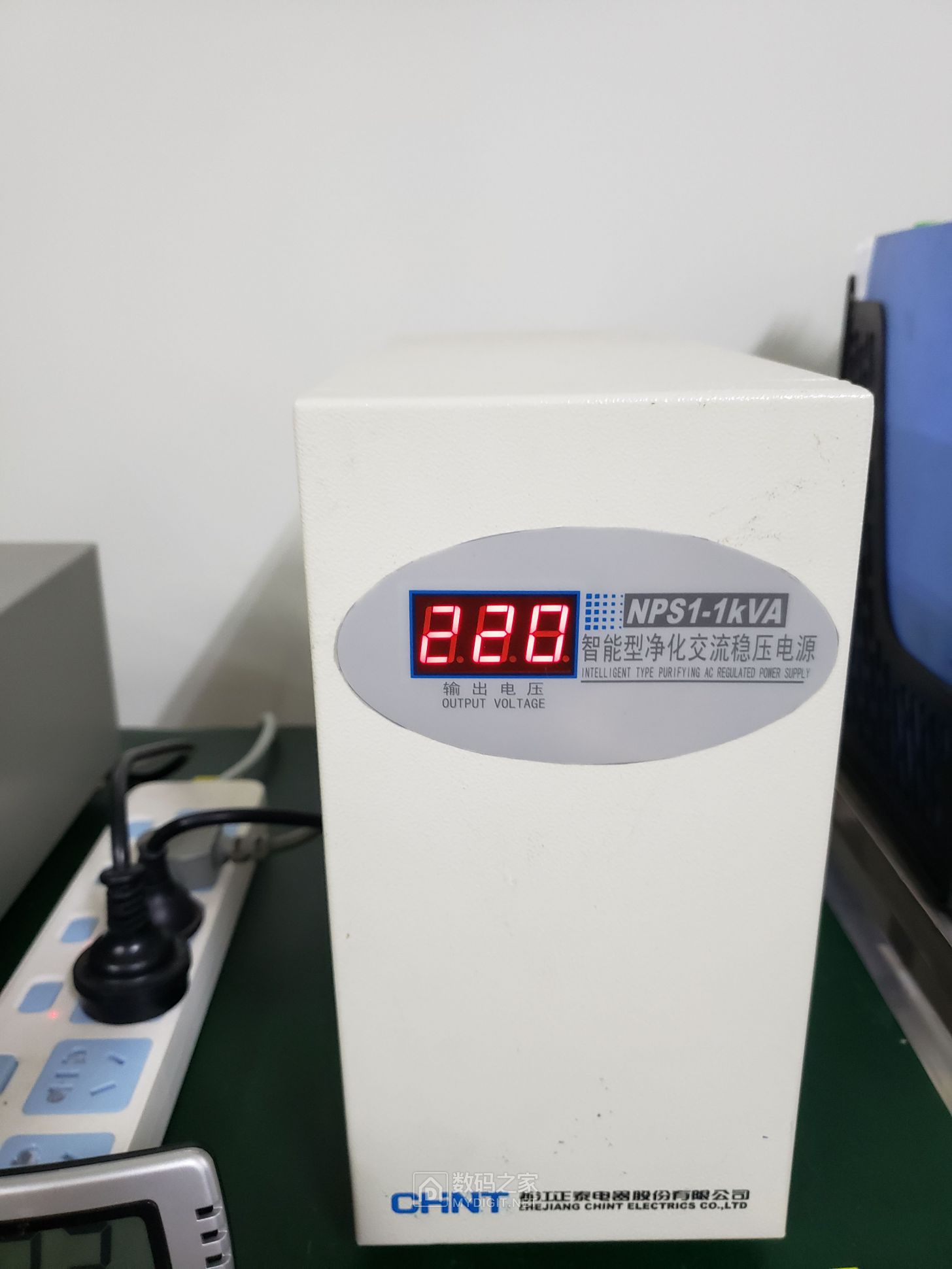

公司的精密仪器一直有测试不稳定,丢储存器设定等各种问题,最后发现是实验室电网环境太差,干扰太大所致,买了一台净化器,彻底解决了问题,正常工作了很多年,今天给拆开来看看这个功臣里面是什么样子。

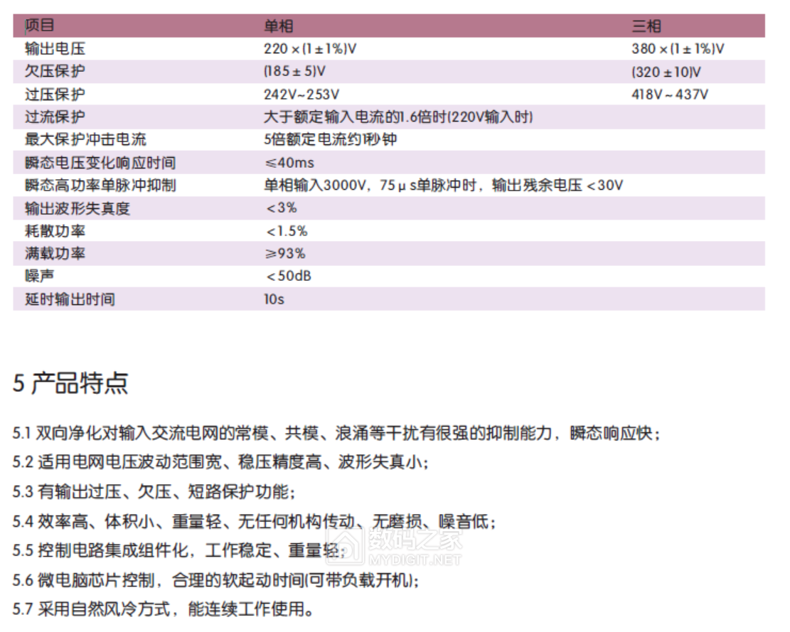

指标:NPS系列交流精密稳压电源采用国际先进的正弦能量分配稳压技术,具有高稳定度、高可靠性、高效率、瞬态响应快及抗干扰能力强等优点
输入187V到253v,输出 220V±1%
波形失真度小于3%,效率大于93%, 噪声小于50dB

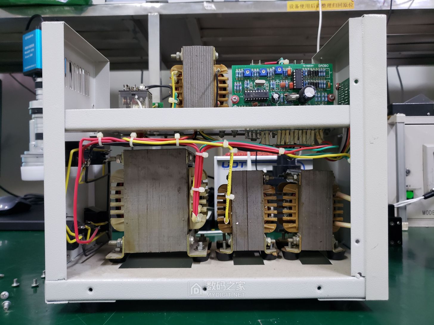

没看出所以然,是怎么个净化方法? e型隔离?
发表于 2024-8-16 10:18:03 | 显示全部楼层
“智能型净化交流稳压电源”长见识了,这里面结构还真复杂!
发表于 2024-8-16 10:19:20 | 显示全部楼层

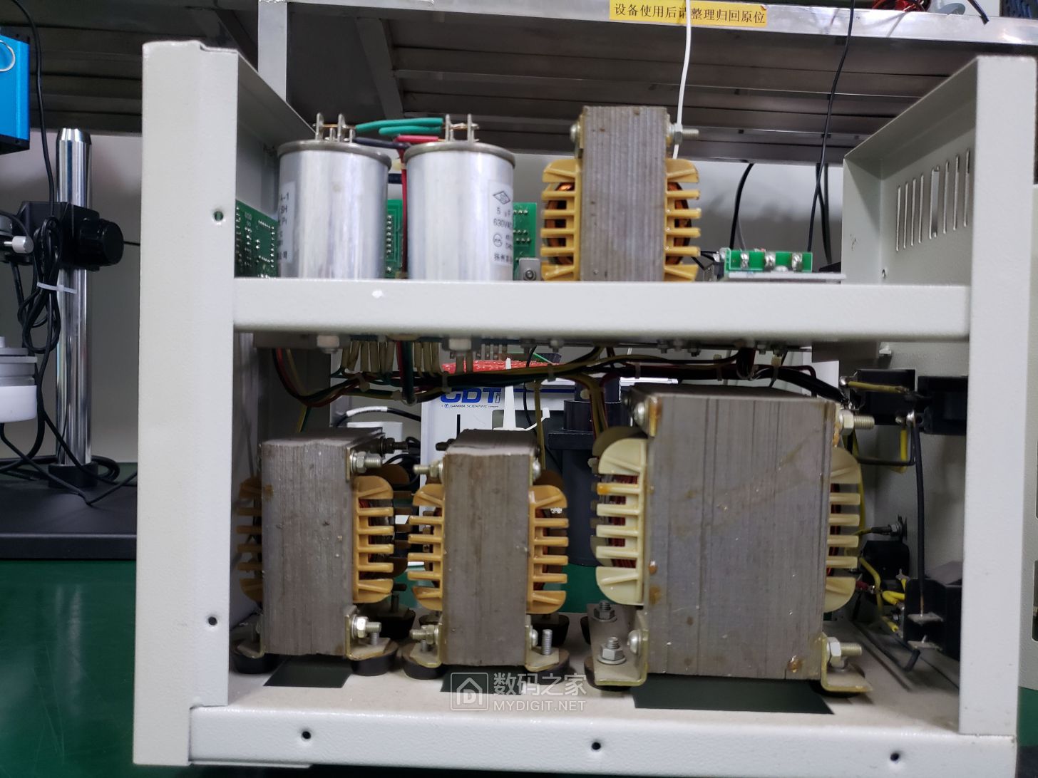

这么多铁芯电感和大电容,不就是磁饱和稳压器?

什么叫   采用国际先进的正弦能量分配稳压技术
 楼主| 发表于 2024-8-16 10:32:07 | 显示全部楼层
估计就是磁饱和吧
发表于 2024-8-16 10:43:52 | 显示全部楼层
就是磁饱和稳压器,挺好用的

不是磁饱和,是自耦变压器+可控硅斩波变压器,2个小变压器是滤波用

换汤不换药!!散热片比以前的还小了!!
