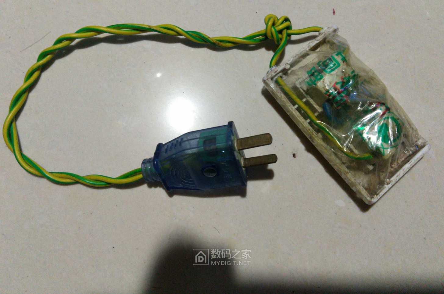

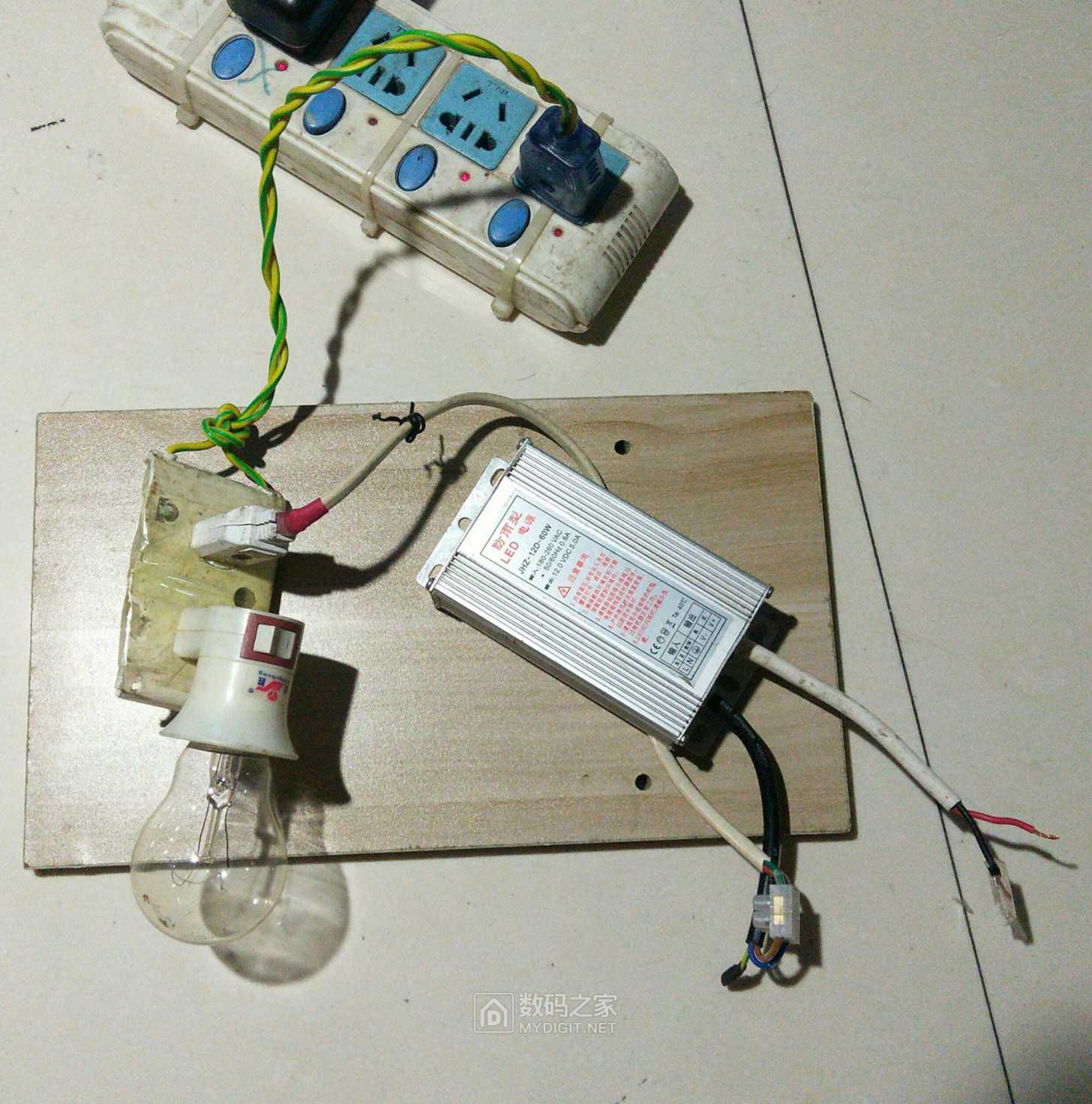

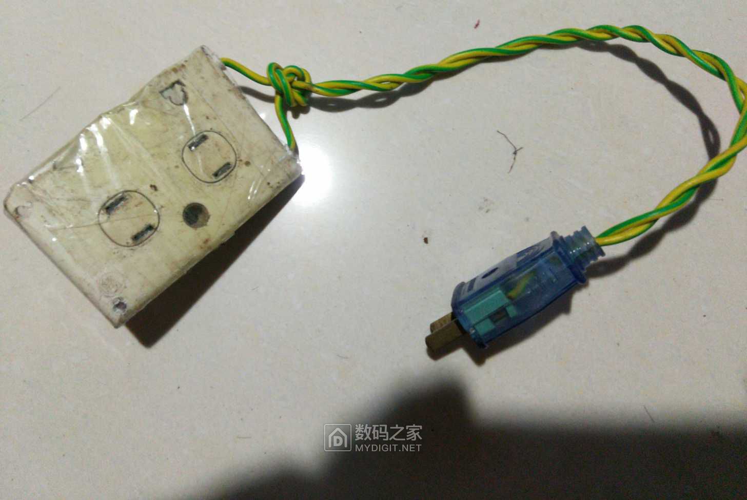

       一年都用不了一次,凑合着用就行,两个 交流二插是串联的。
       铝壳电源是 6元摊上买的,12伏5安,串了个40瓦灯泡,冷态电阻140欧,电源空载接入 还是有12伏输出。刚打开关,也是灯泡亮一下,然后熄灭。
        如果是 测 电磁炉 那类大功率,是接 60瓦的、还是90瓦的呢?小功率的充电头呢?
发表于 2024-8-27 21:43:09 | 显示全部楼层
最起码弄个盒子装上比胶带强

没我的简单 我的直接灯座 接两根线两个夹子    还能拿来给电容放电

 楼主| 发表于 2024-8-27 22:13:32 来自手机浏览器 | 显示全部楼层
这真是拿命来搏

发表于 2024-8-27 23:18:17 | 显示全部楼层
sternmd 发表于 2024-8-27 22:13
这真是拿命来搏
怎么的 你修板子还把板子包起来还是说吧板子完全装回去再试? 你不累吗?  试一下拆装一遍  然后再试又要拆装一遍?
我这是夹在板子上面焊接在保险丝位置的线上面的   你不会以为是拿来夹住插头吧?  夹住插头那就还得搞一套
回复 支持 0 反对 1

发表于 2024-8-28 10:49:40 | 显示全部楼层
优点可以用电热毯,电热壶等替代白炽灯,2电热毯串联降功率,缺点不能插开关电源,以免烧电路。
发表于 2024-8-28 16:05:28 来自手机浏览器 | 显示全部楼层
没看懂,这是个维修插座?
发表于 2024-8-28 17:04:38 | 显示全部楼层
220V,使用要注意安全。
发表于 2024-8-28 17:30:01 | 显示全部楼层
这是个维修插座要注意安全
 楼主| 发表于 2024-8-28 18:28:49 来自手机浏览器 | 显示全部楼层
冰凌若水 发表于 2024-8-28 16:05
没看懂,这是个维修插座?
是,简简单单
