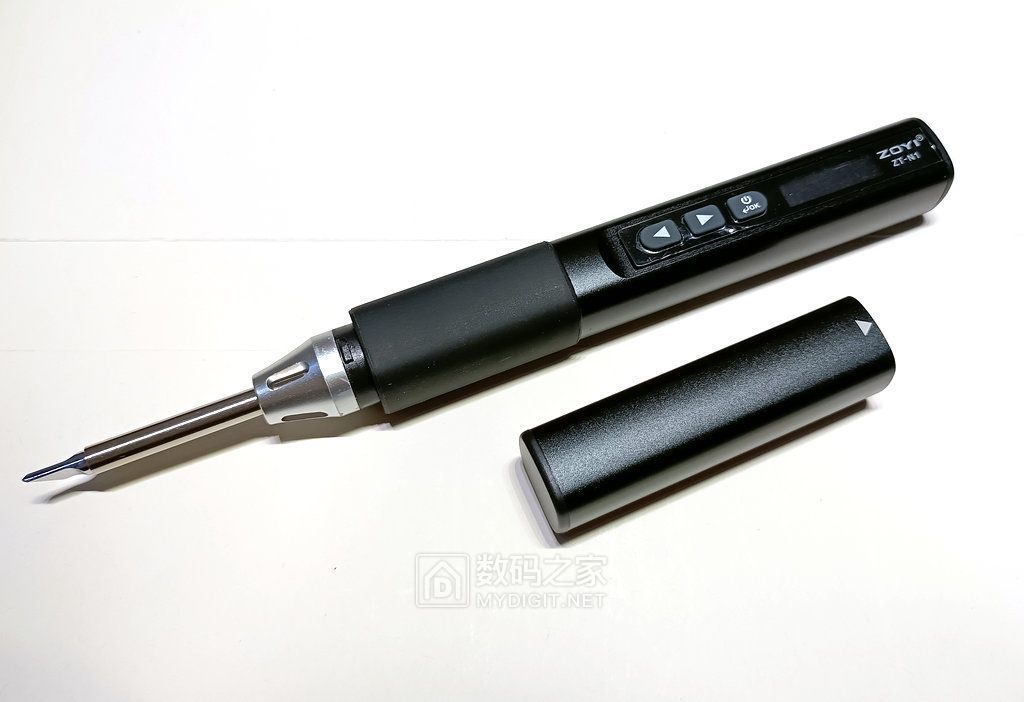

这么多年来,T12基本已经被大家玩出花来了。各种白菜版,牛肉版,龙肉版,便携版。自己也做过几个T12的焊台。总结起来就是,方便,快捷!今天来看看众仪发布的两款USB便携版T12。

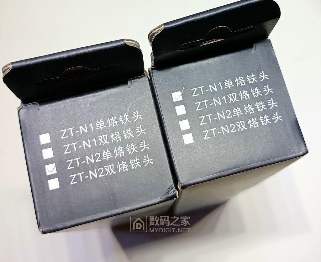

众仪的两个版本分为ZT-N1 USB智能便携电烙铁,和ZT-N2 USB智能便携电烙铁外加“万用表”合体。两个版本包装盒一模一样的。
顶部人工区分版本。

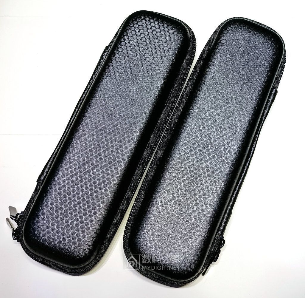

每个都附赠了一个不软不硬的收纳包。
给我家孩子做文具袋正好,一人一个

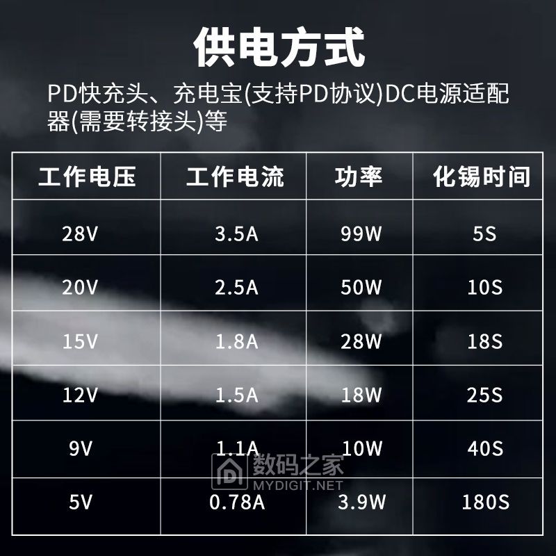

对应的工作电压,电流以及功率。

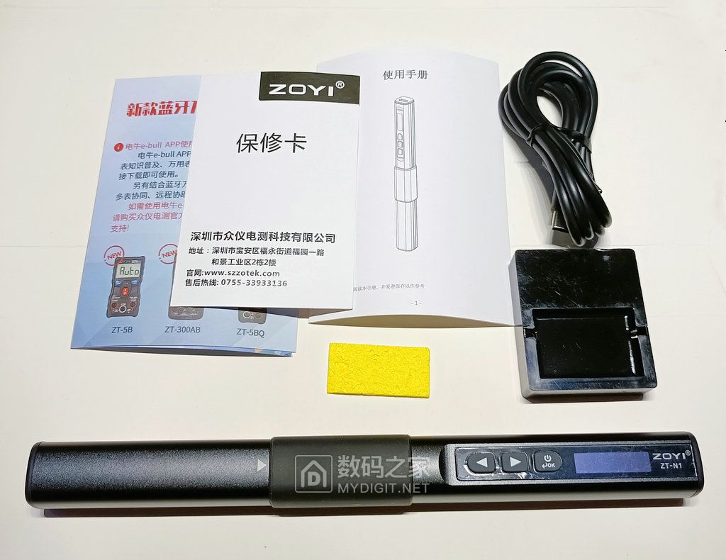

包装内物品。

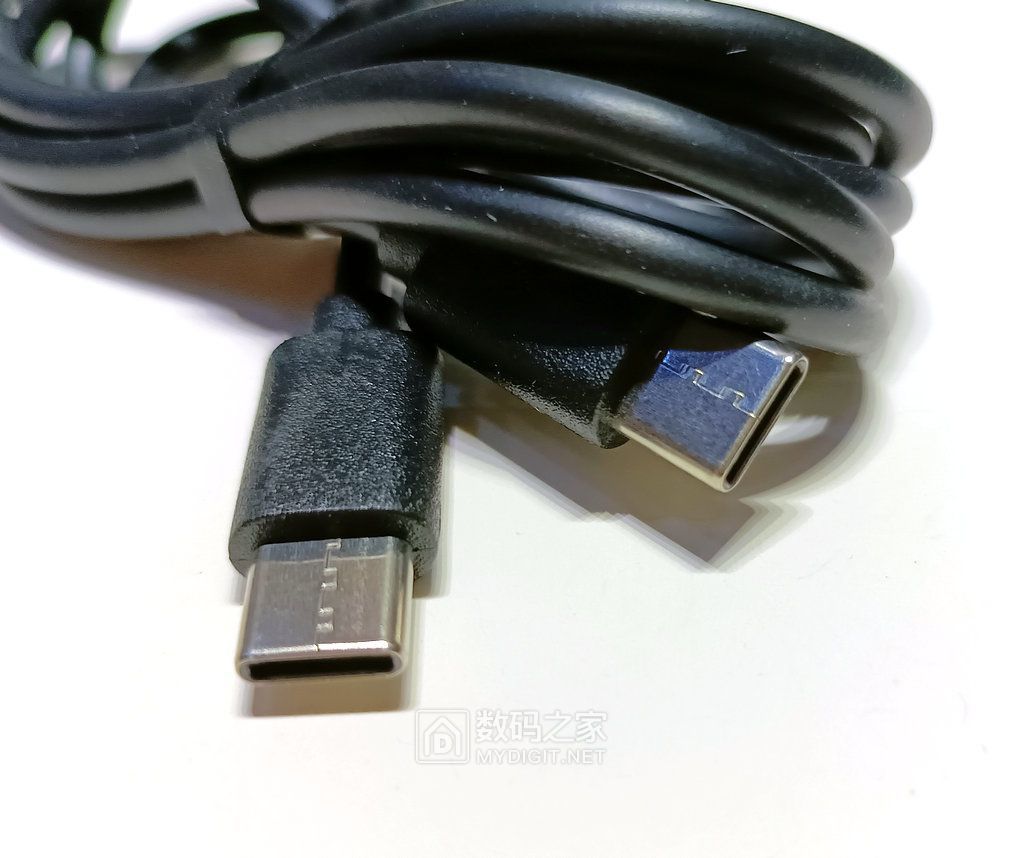

带一条C-C的供电线。应该不是全功能C-C。
一个很mini的烙铁架。

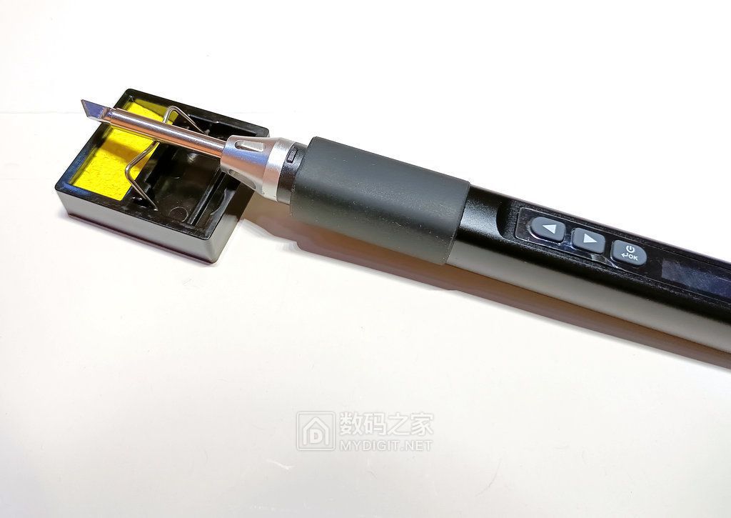

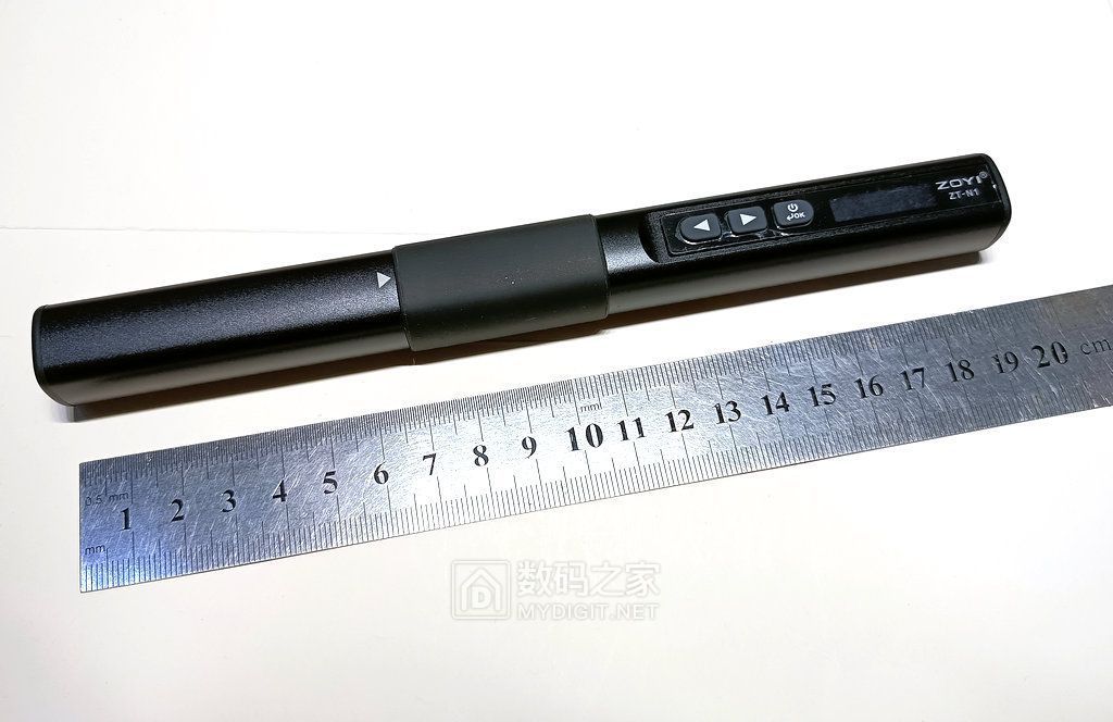

主体长度19.5cm。
额。。。这就是为啥要给孩子当文具袋的原因

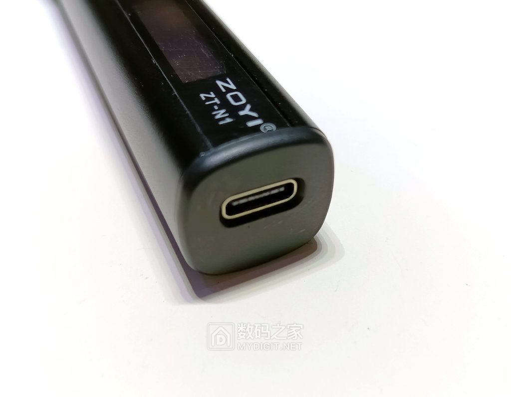

尾部TYPE-C插口。
头部还有个保护盖,保护盖逆时针旋转45度打开。
用完以后可以不必等烙铁完全冷却,扣上盖子直接就可以装包里。
烙铁芯露出部分很短,可以有效控制手抖
手柄头部实心铝合金套管,手握部分有橡胶防滑套。

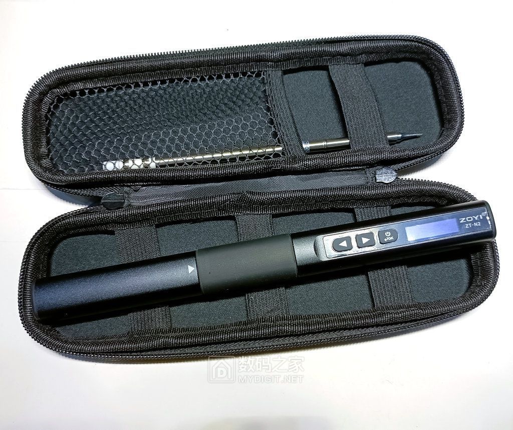

mini的烙铁架,估计是为了一同放进收纳包里才做的这么小。
然而。。。收纳包却放不下电烙铁

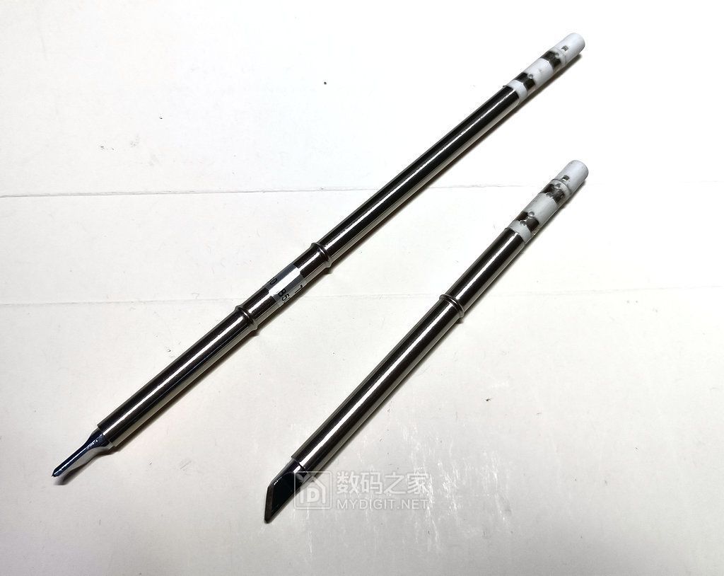

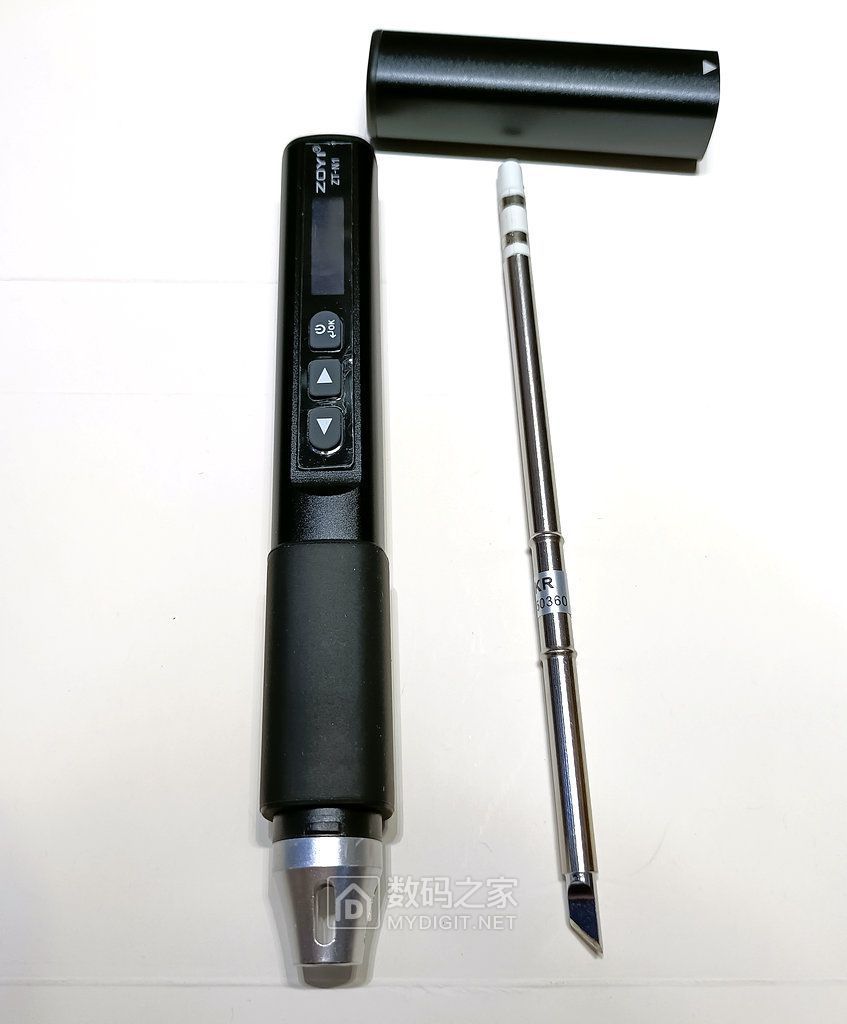

T12发热芯更换起来也是相当方便。

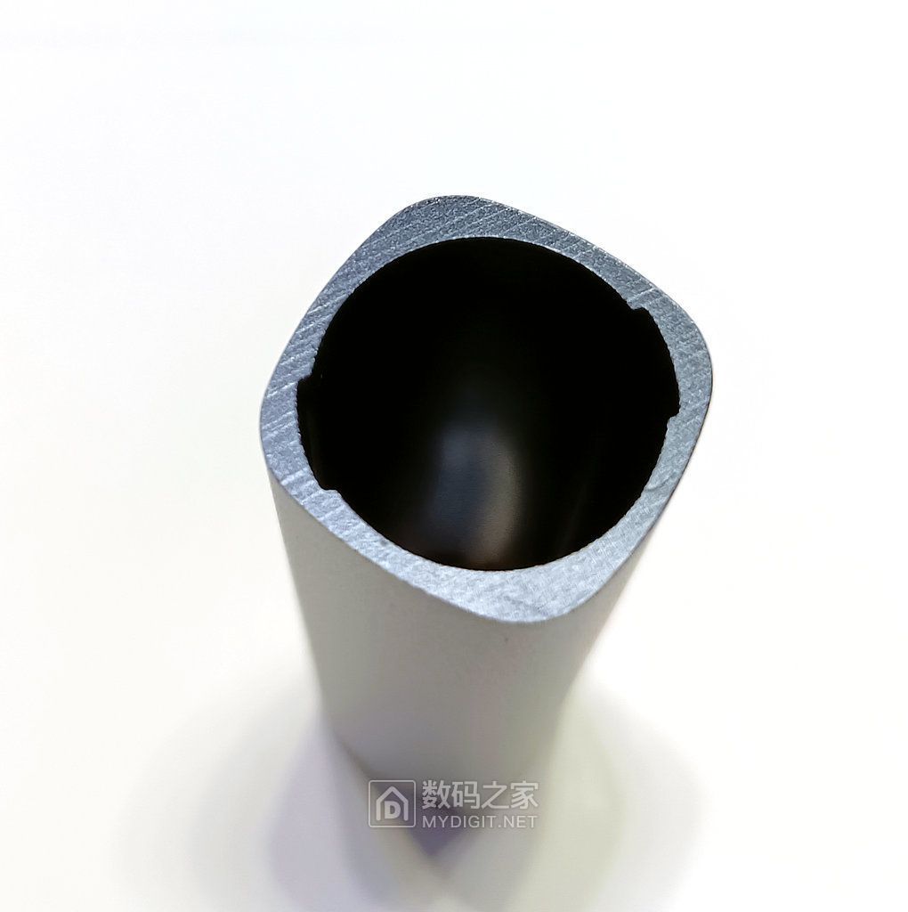

烙铁外壳整体铝合金材质,而且厚度也不错。

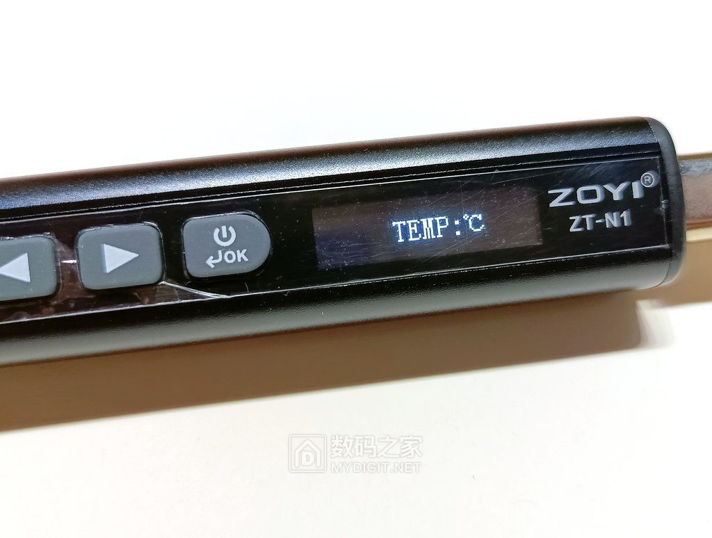

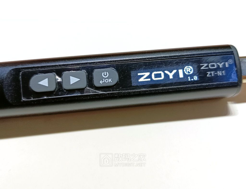

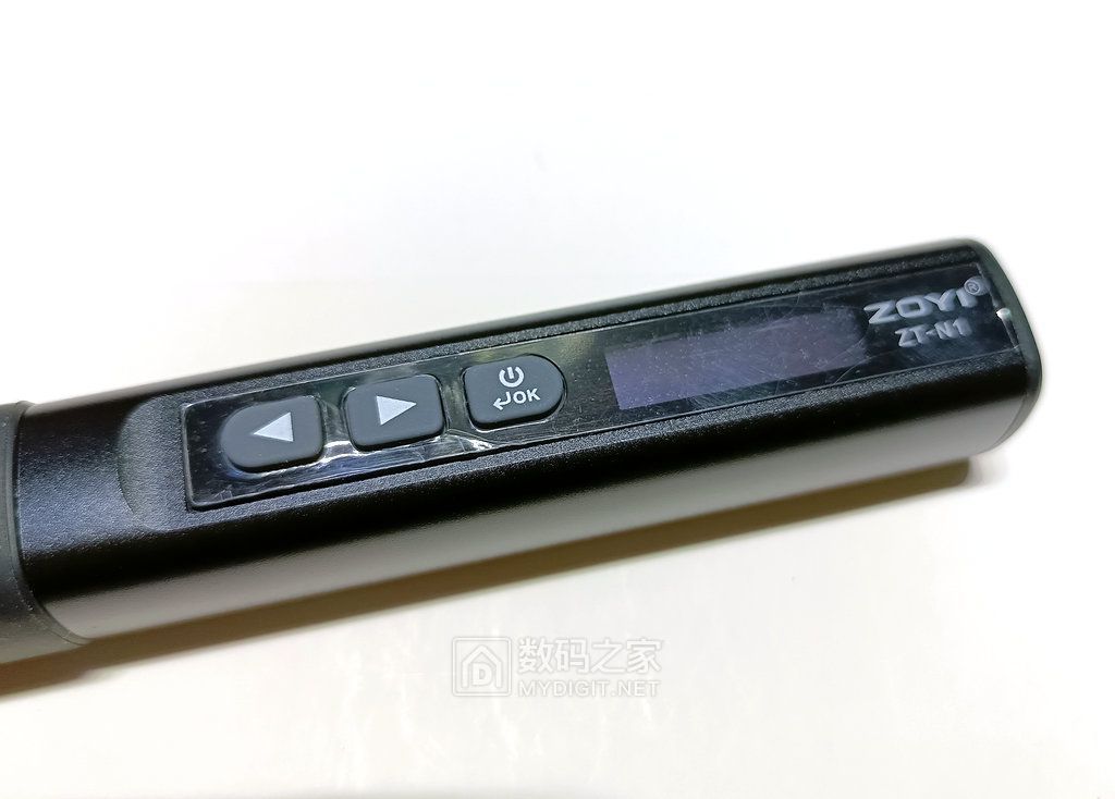

一个很小的OLED屏和三个按键。
通电。。。
短按开关机键可以进入设置菜单。
没插发热芯的情况下,屏幕会有动画提示插入发热芯。
可设置的项目很少,不像有些T12焊台一堆设置内容。。。

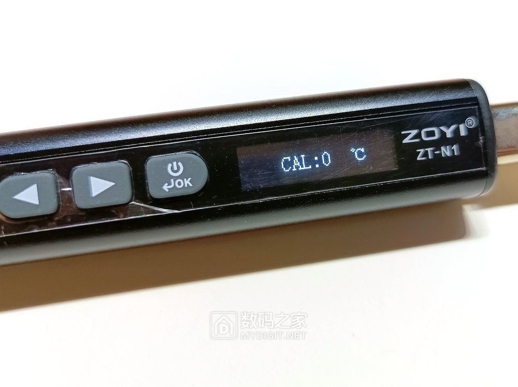

摄氏温度,华氏温度切换。
温度校正。
除了这两个可设置项就没了。。。
个人觉得应该加上休眠时间,休眠温度设定。
毕竟作为便携烙铁,使用充电宝的情况下,节能还是很有必要的。
不知道后期能不能通过USB更新。
左侧会显示输入电压以及功率。
不过,输入只支持PD,QC协议,或DC直接输入。像OV,的超级快充协议是不支持的。

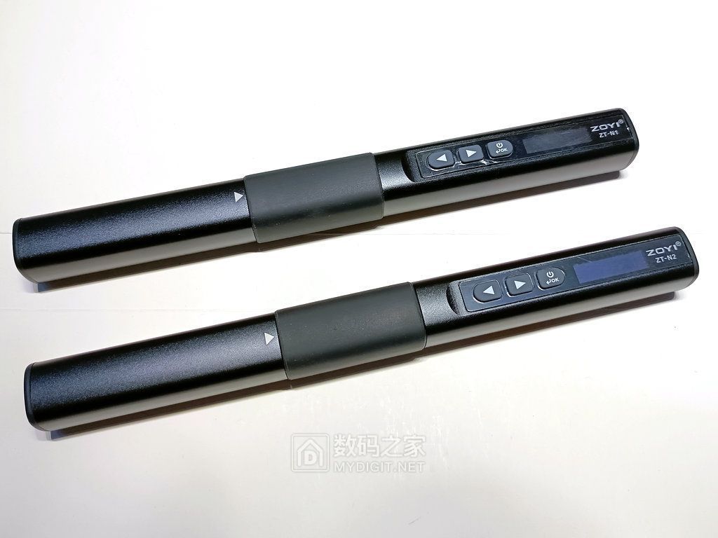

下面来展示ZT-N2 便携电烙铁外加“万用表”合体版。
N1和N2外壳都是一模一样的。只能靠屏幕面罩上的型号区分。

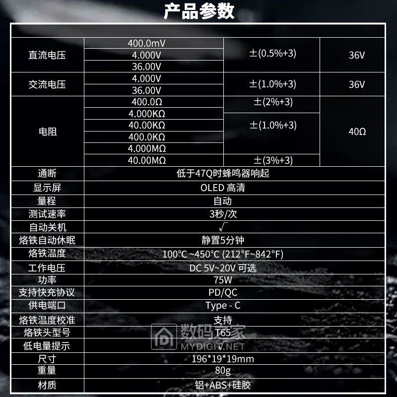

万用表部分参数。

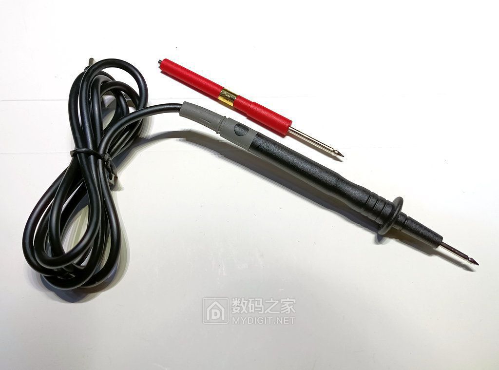

N2的包装里多了两样。一根红色的表笔,一个TYPE-C口的表笔。
N1  N2使用的发热芯也不一样。N2使用T65发热芯。
拔掉发热芯,插入红色表笔。

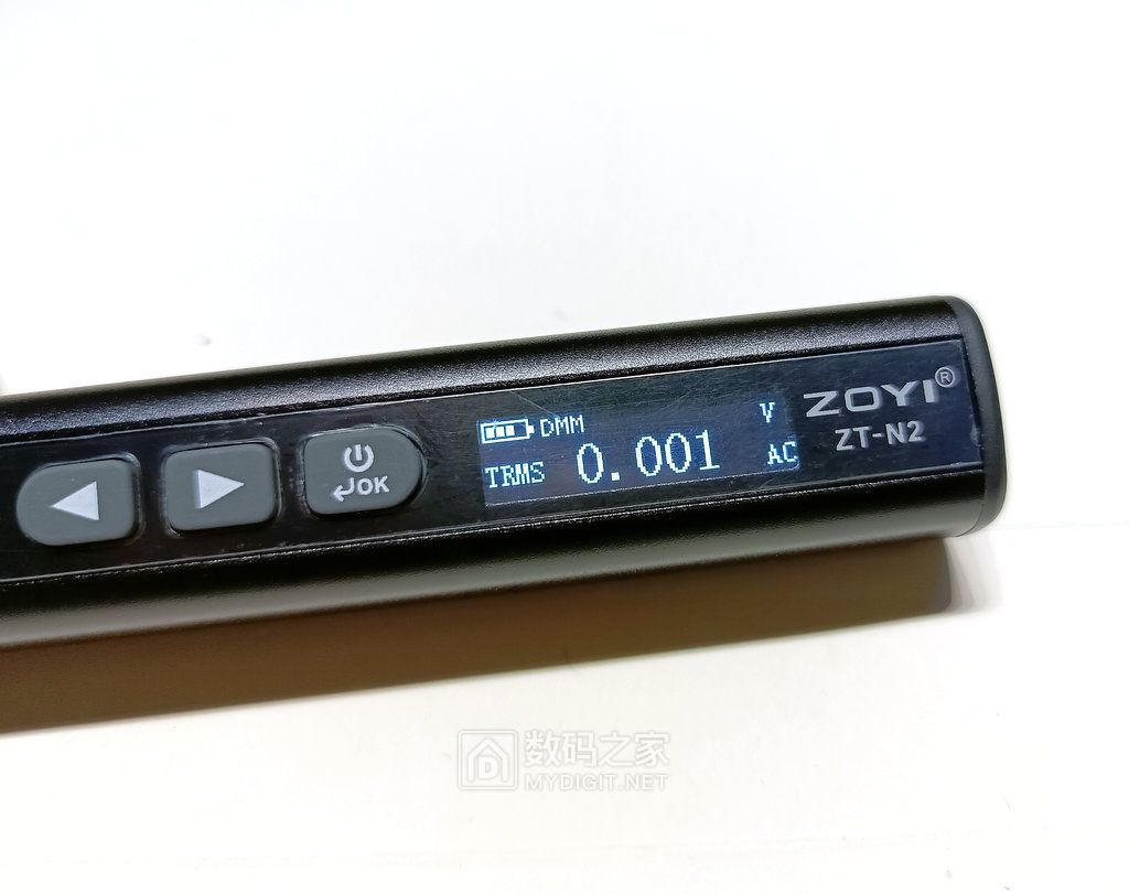

TYPE-C口表笔也插上就成了一个笔式“万用表”

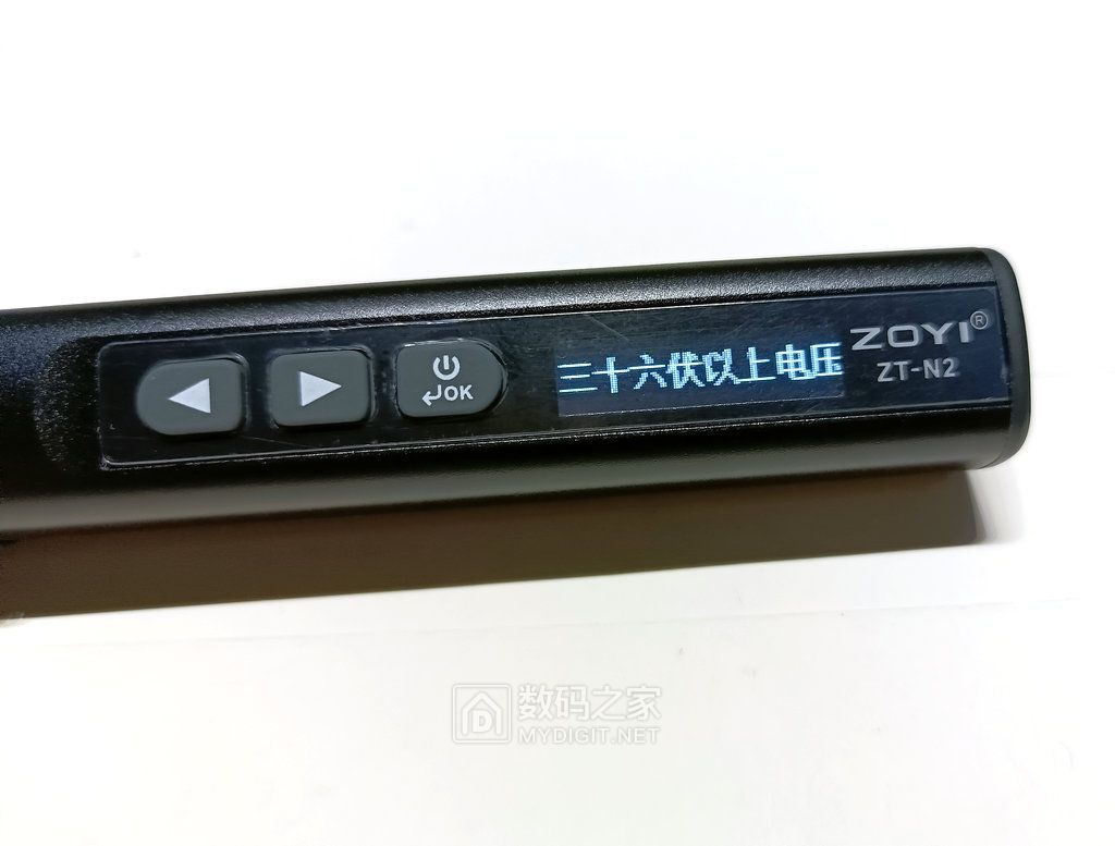

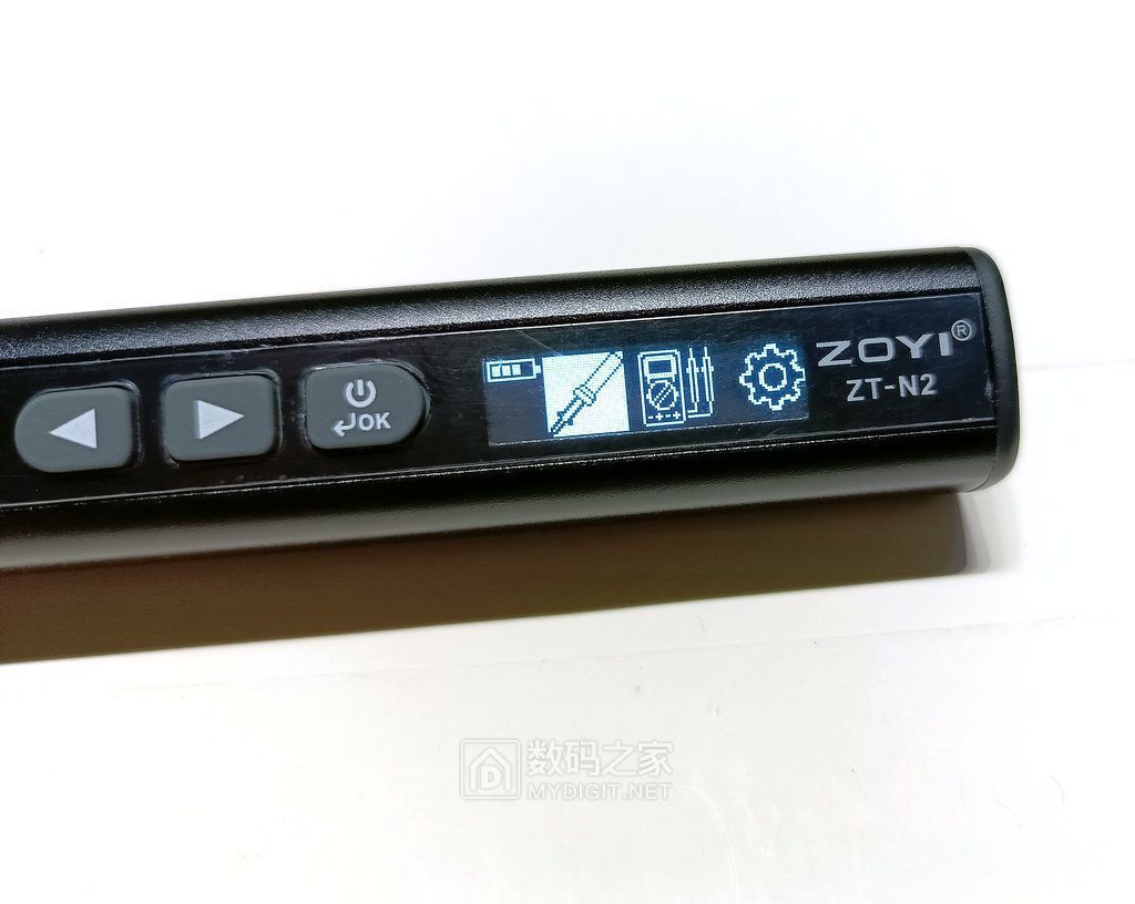

菜单里选择万用表模式后,屏幕会出现滚动字幕:禁止测试36V以上电压!
默认为全自动档。
按左键可以切换交流电压,直流电压,电阻&蜂鸣档。
一个功能有限的“万用表”。。。

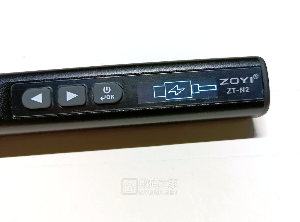

选择烙铁模式,会提示插入电源。

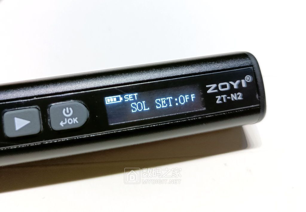

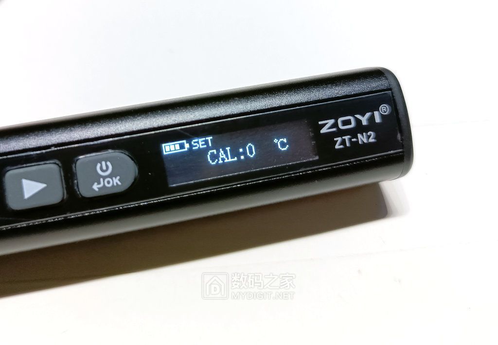

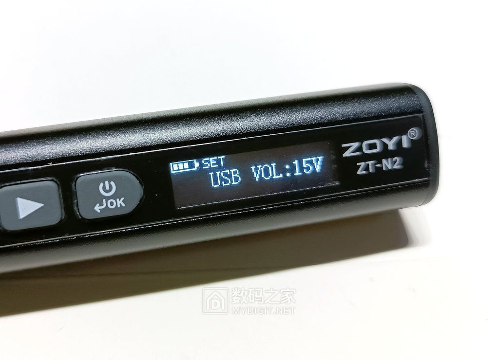

设置菜单也比N1多了几项。
USB输入电压设置,使用PD,QC协议的时候可以手动设置输入电压。最低5V,最高20V。

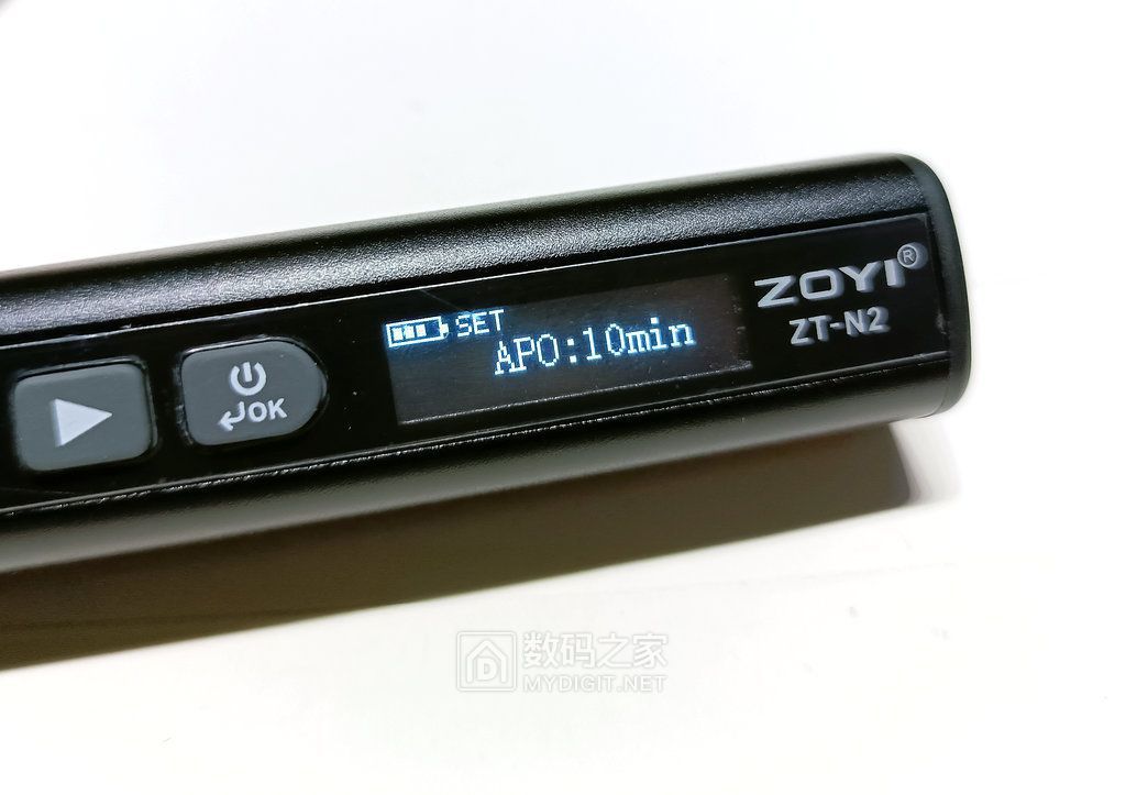

自动关机时间设置。
温度校准。
自动休眠设置。

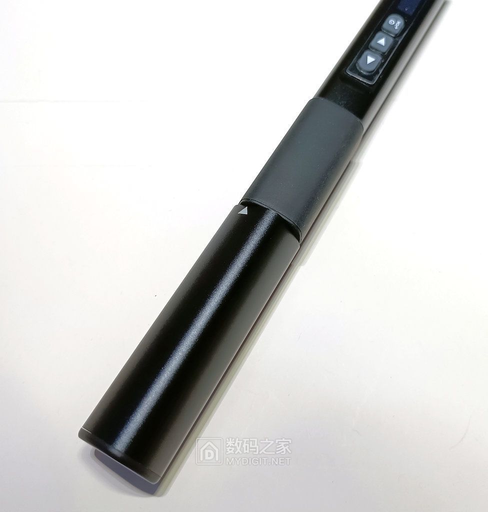

先褪掉橡胶保护套。
这部分是塑料两片壳,外面的铝合金壳应该可以直接推出。
试了一下,推不动,那就只能再拆尾盖了。
拆掉尾盖和按键以后就可以整体抽出来了。

发表于 2024-8-31 00:04:15 | 显示全部楼层
第二个交流电压至少支持到400V以内吧
参与人数 1家元 +6 收起 理由
snowrose2000 + 6 歡迎探討
 楼主| 发表于 2024-8-31 00:08:29 | 显示全部楼层
1325133 发表于 2024-8-31 00:04
第二个交流电压至少支持到400V以内吧
应该是考虑到外壳触点风险,所以交直流电压都限制在36V以内。。。

发表于 2024-8-31 00:40:07 | 显示全部楼层
那倒确实也是,毕竟大国工匠可是敢手握铬铁发热体的,还是量程放在安全电压范围内更好一点

发表于 2024-8-31 08:27:43 | 显示全部楼层
36V还是低了点,限制了适用范围
