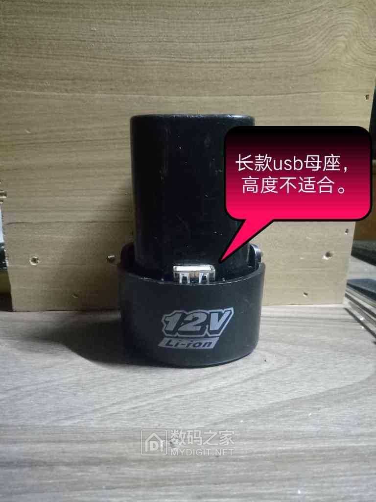

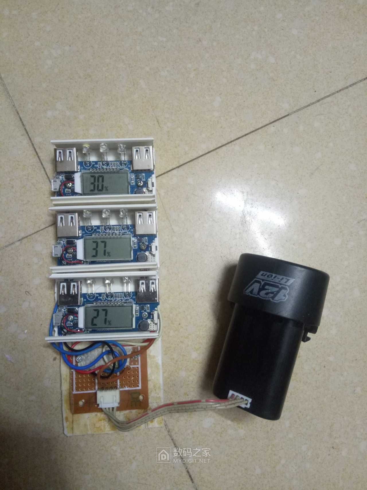

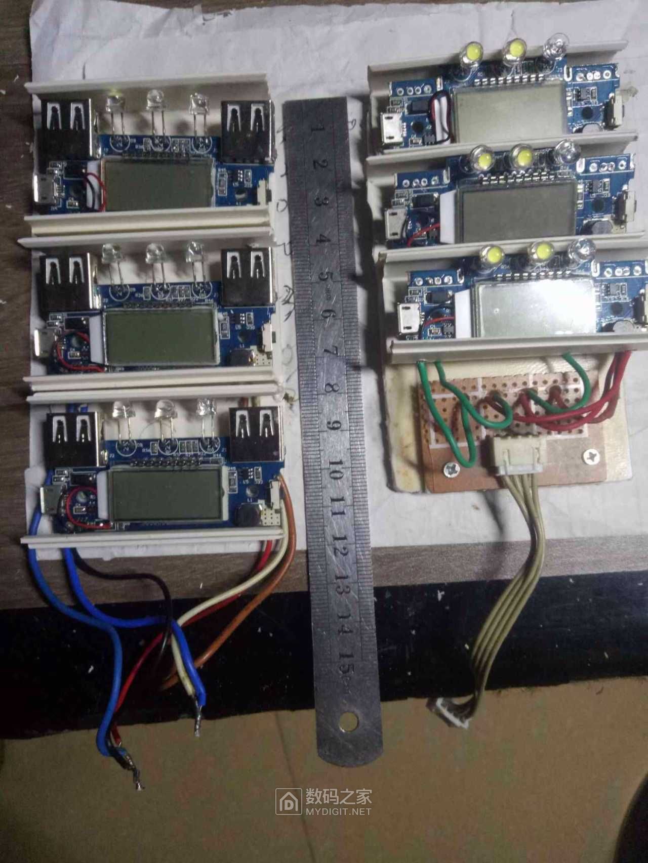

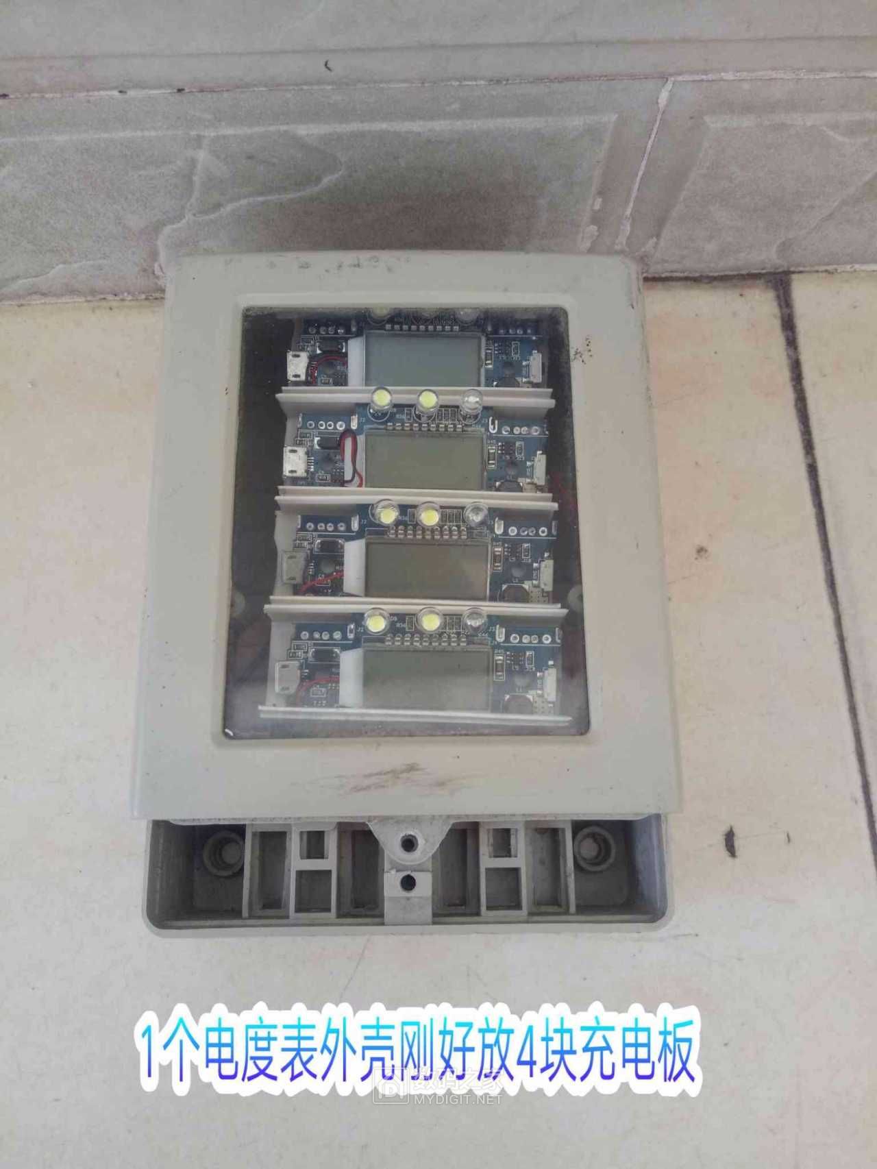

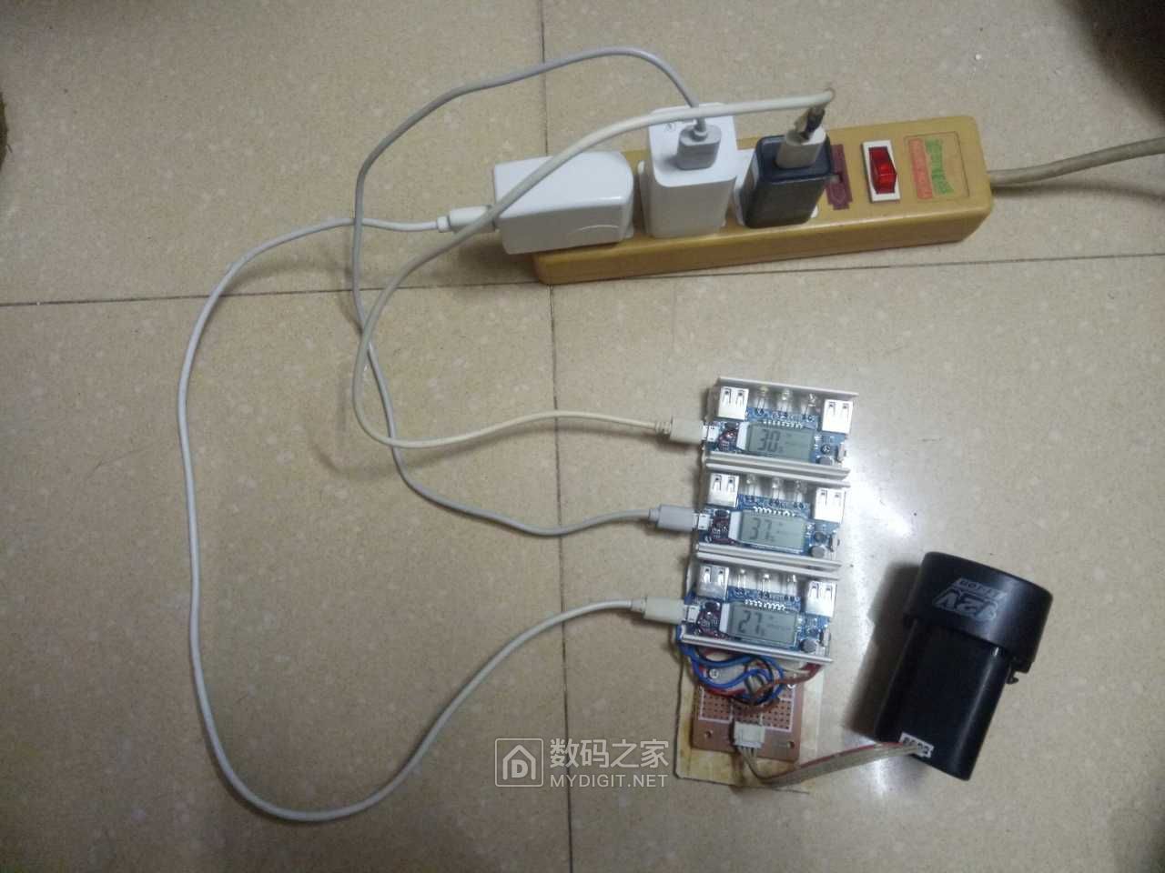

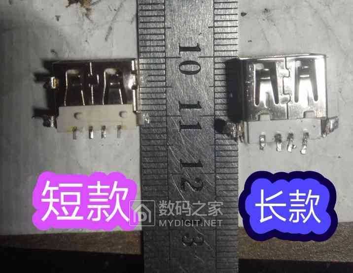

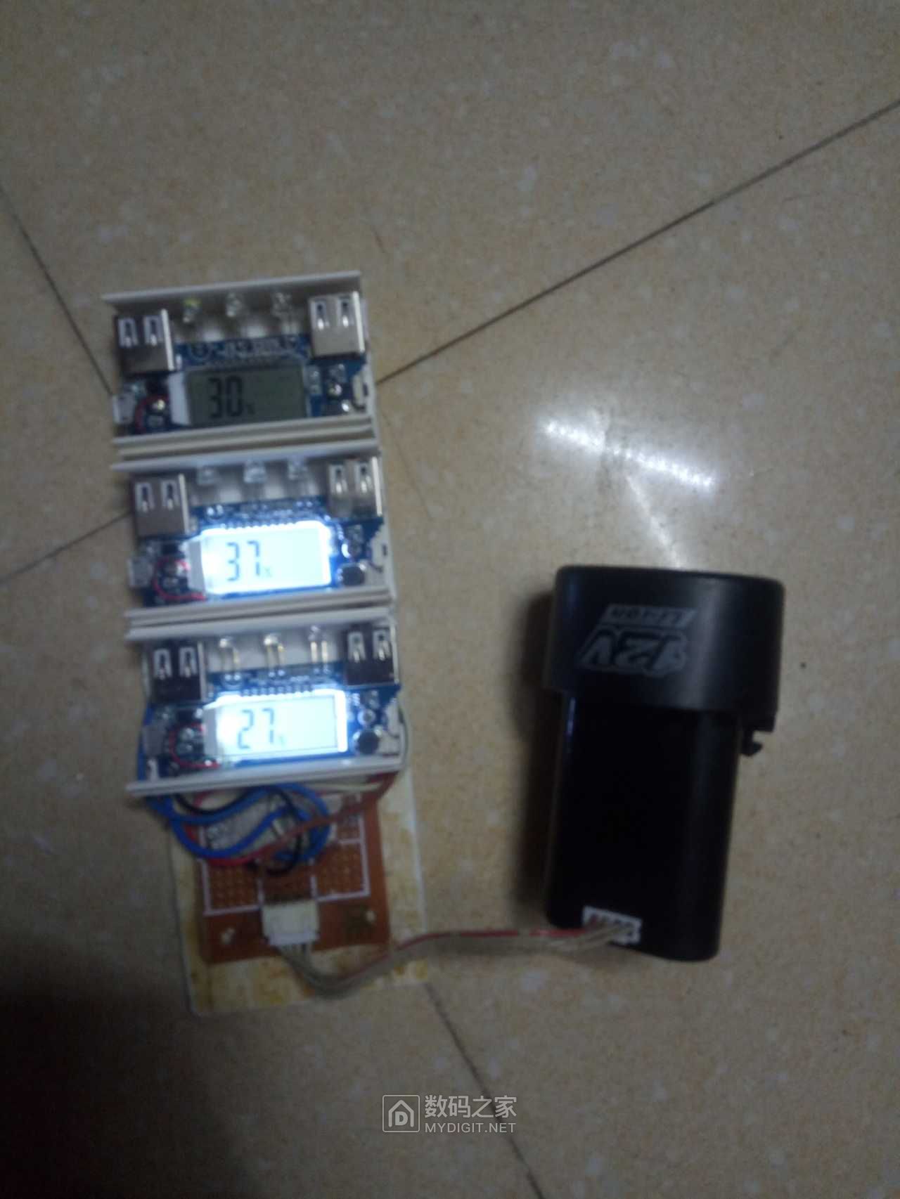

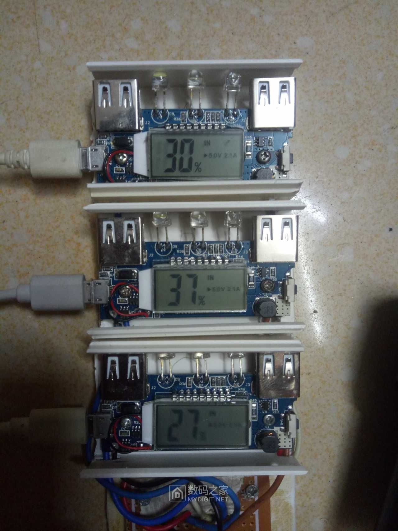

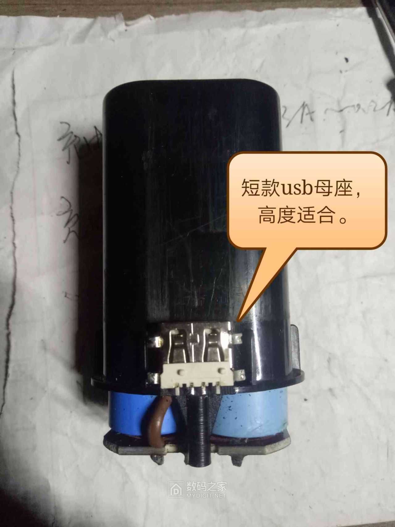

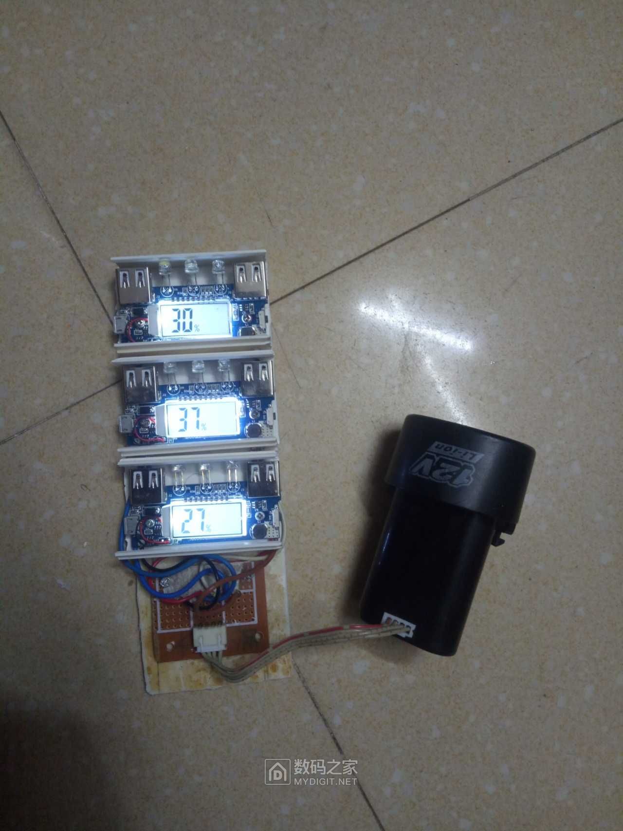

4056平衡充很多人都做过,我也做了一个,但充电时就一盏红灯,也不知道充进多少电了,总觉得不够满意,前几天网购了一点配件,今天动手升级一下,改成数显百分比的,这个好像暂时还没有谁做过吧?算首发吗?先这样用着先,盒子等以后再慢慢想办法,欢迎探讨!:lol::handshake:

xuyaz + 10 差异这么大的电池,大电流放电更大差异.
